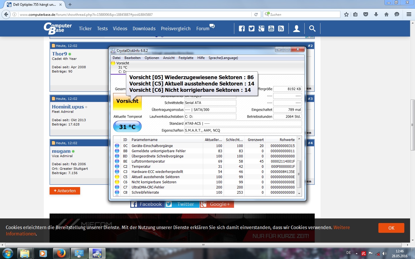

Hi,
lade dir mal ein Programm, welches die SMART Werte der Festplatte auslesen kann. z.b. CrystalDiskInfo..
Und schau dir dort die Werte unter C5 und C6 an. (Bei CrystalDisk) (Am besten ein Screenshot Posten ) ...
gruß
Großen SMART Test durchlaufen lassen und der Gründlichkeit wegen einen memtest86+.
Wenn der SMART Test Probleme anzeigt: Gewährleistung in Anspruch nehmen.
Mal mit Crystal Disk Info (gibts im Computerbase-Download) die SMART-Werte der Festplatte auslesen und hier posten ....
C5: Aktuell ausstehende Sektoren
C6: Nicht korrigierbare Sektoren
OK, dann nimm die Gewährleistung für die Festplatte in Anspruch ...
Hey könntest du evtl. noch kurz 2 Sätze sagen warum. Kenne mich da leider nicht super aus. :/ Oder sag ich "Die ist kaputt"
Sag doch einfach das, was Crystal Disk Info anzeigt ...
Das steht in Gelb Vorsicht und in der Sprechblase stehen die Probleme.
