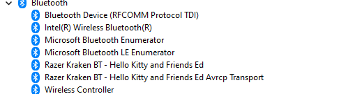

Nope, ist nicht mehr drauf, nur Razer Cortex aber das sollte ja keinen Einfluss auf das Headset haben oder?
Das Headset nutzt BT für die Verbindung. Welchen Bluetooth Adapter nutzt du denn am PC ? Das wird daher nichts mit der Software zutuen haben. Solltest du damit zocken oder Filme schauen wollen, würde ich dir ein Headset mit 2,4Ghz empfehlen, da du bei BT immer eine Latenz haben wirst.
Kenne mich da echt null aus, vermute mal den Intel Wireless Bluetooth?
Ist das Headset als einziges BT Gerät verbunden ? Oder ist dein Wireless Controller ebenfalls in dem Moment verbunden ?
Der ist nicht verbunden..
@Drewkev auch ohne cortex & neu koppeln kein unterschied
Wenn du die Möglichkeit hast, würde ich es mal testweise an einem anderen PC mit Bluetooth probieren, um den Fehler einzugrenzen. Weil so fällt mir erstmal auch nichts mehr ein. Mit dem Smartphone geht es ja ohne Probleme.
@aylinus : Bluetooth klingt stotternd/abgehackt, wenn man außer Reichweite läuft/sitzt beim Hören. Also ja, Receiver=das, wo der Bluetooth-Empfänger drin ist. Denke mal, Dein Rechner.
@Poink weit weg ist er eigentlich nicht, habe ihn auf ein Regal neben meinen Tisch gestellt, ist auf der gleichen Höhe wie der Tisch.
