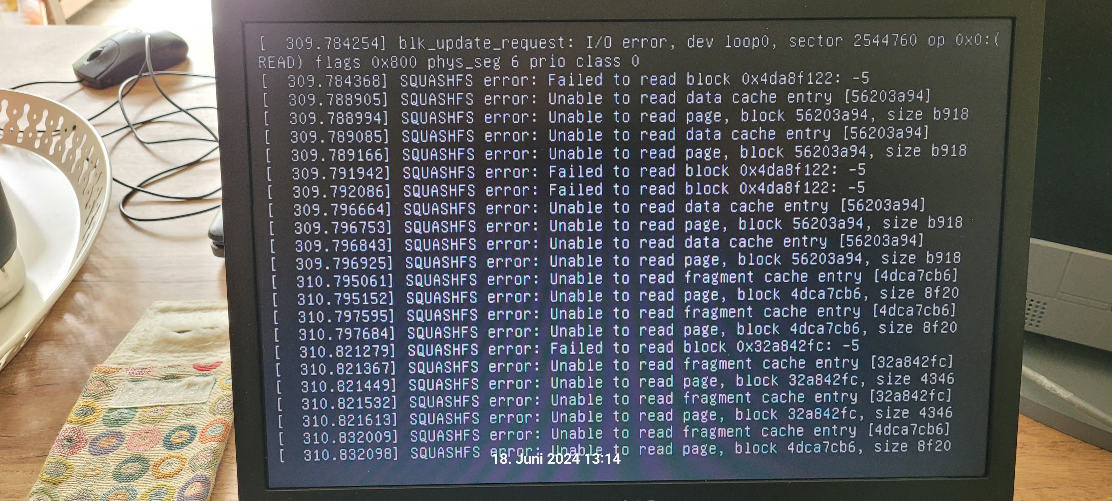

Habe jetzt mal mit einem Linux Mint USB-Stick gebootet und mit dem LiveSystem gearbeitet.
Beim Herunterfahren bekomme ich folgenden Screen:
Bin dann auf ENTER gegangen - und dann ging er tatsächlich aus ...
Fasse es nicht ...
Kann es sein, dass die Festplatte eine Macke hat - bzw der USB-Stick, von dem ich gebootet und installiert habe?
Werde eine Neuinstallation mit anderem Stick versuchen ...
Ist durchaus möglich. Vielleicht hat auch der RAM irgendwo einen Defekt.
Sinnvoll wäre es dann bei einer Neuinstallation, gleich die Mint 21.3 zu nehmen und eine SSD.
Wie partitionierst du die Festplatte bei der Installation eigentlich?
Ich lege (bei UEFI) immer 3 Partition an, EFI (100MB), Swap (4GB) und Root (Rest), bei Legacy dann ohne EFI.
Das deutet eher auf eine fehlerhafte ISO bzw. fehlerhaften USB Stick hin. Und wenn du von diesem USB Stick ursprünglich dein Linux Mint installiert hast, wird es ebenso fehlerhaft sein.

Der alte Dell Precision M4400 ist jetzt zweimal wie gewünscht heruntergefahren und ließ sich danach auch wieder ordentlich hochfahren - und alles scheint zu funktionieren.
Was habe ich gemacht?
Ich habe über die Linux Mint Aktualisierungsverwaltung einen neuen Kernel installiert. Habe irgendwo gelesen, das könnte was bringen. Hat es.

Es hat sich einigermaßen etwas getan.
Nachdem ich das mit dem Herunterfahren mit der Installation des anderen Kernels in den Griff bekommen hatte - da ging es ans aufrüsten:
Habe eine 500 GB HDD eingebaut (statt der 160 GB HDD von davor)
Und habe auf 4 GB RAM aufgerüstet (statt der 2 GB RAM von davor)
Habe dann LM 21.3 xfce installiert (statt 21.2 xfce)
Und siehe da: das Problem mit dem nicht-Herunterfahren war wieder da.
Habe daraufhin wieder anderen Kernel installiert - Problem gelöst.
Dafür bekomme ich jetzt ein paar seltsame Meldungen - dazu eröffne ich aber einen gesonderten Beitrag.
