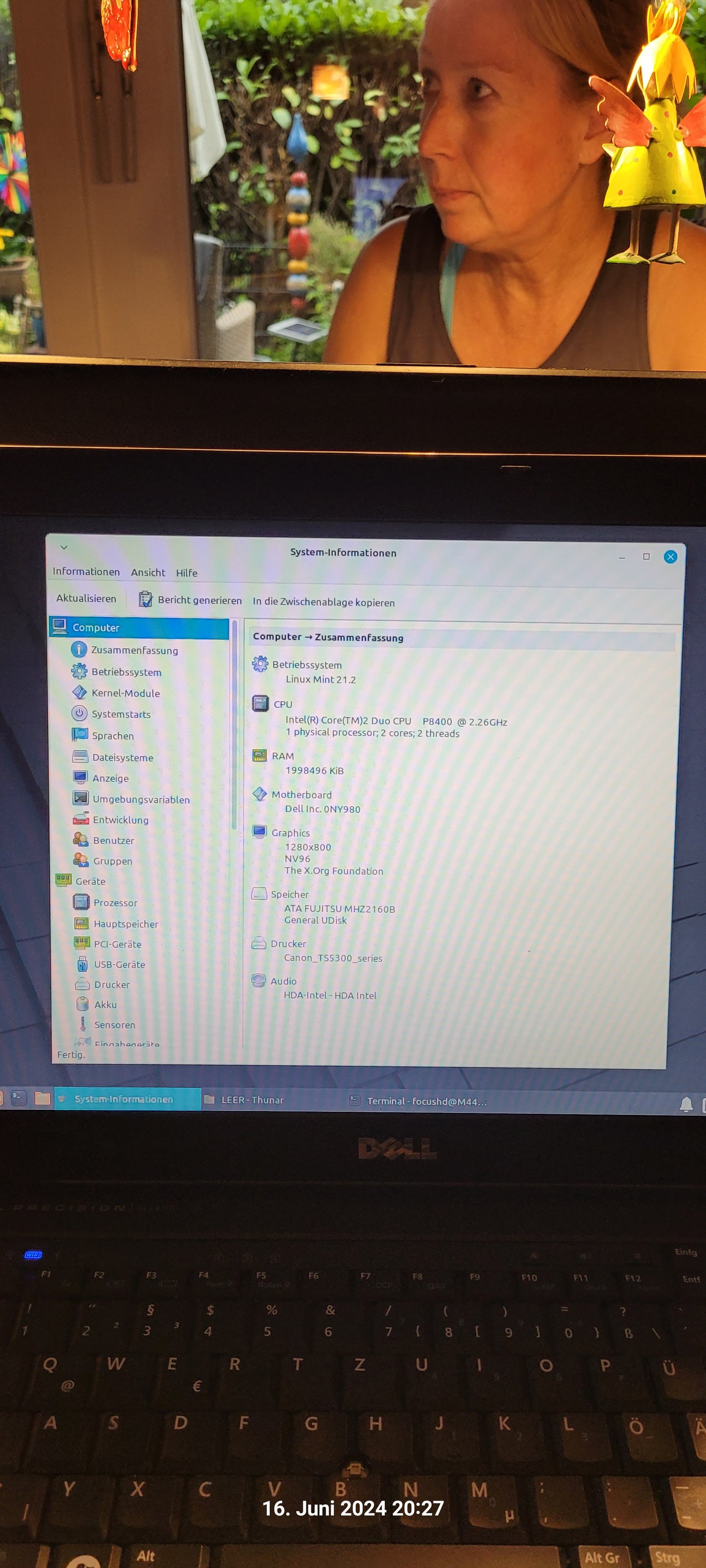

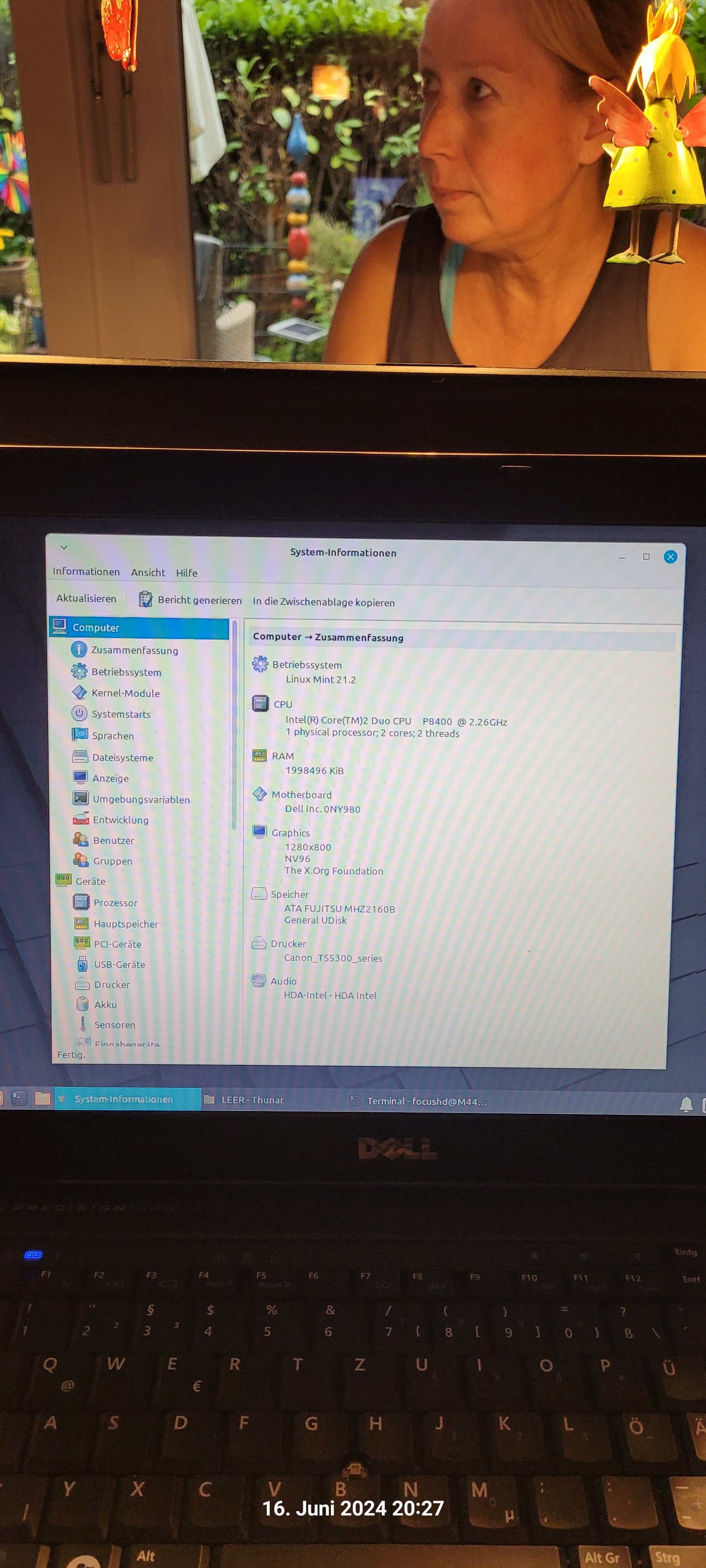

Könnte das Problem mit dem Herunterfahren an Energieverwaltungseinstellungen liegen? Oder gar am BIOS?
Core 2 Duo P8400

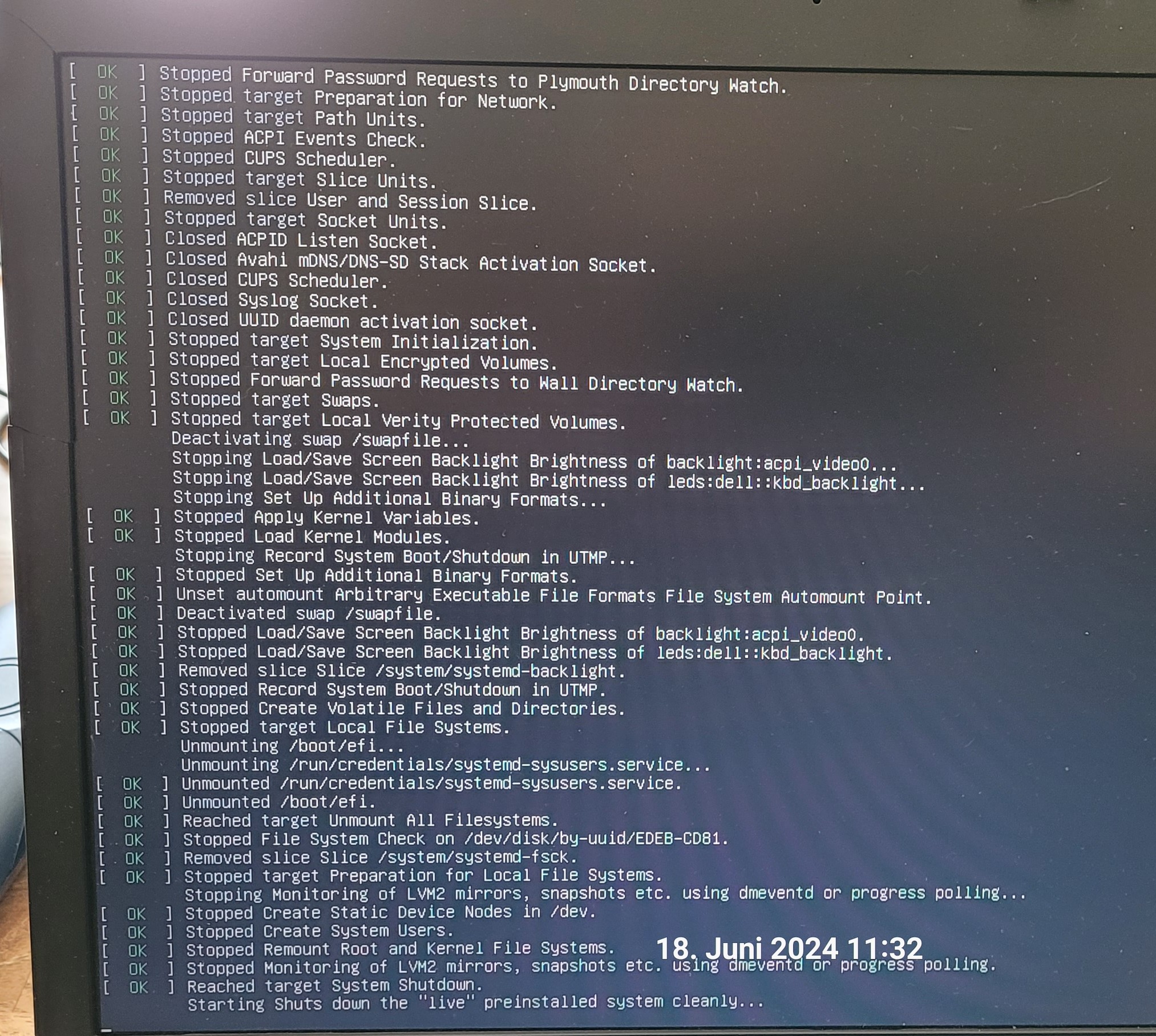

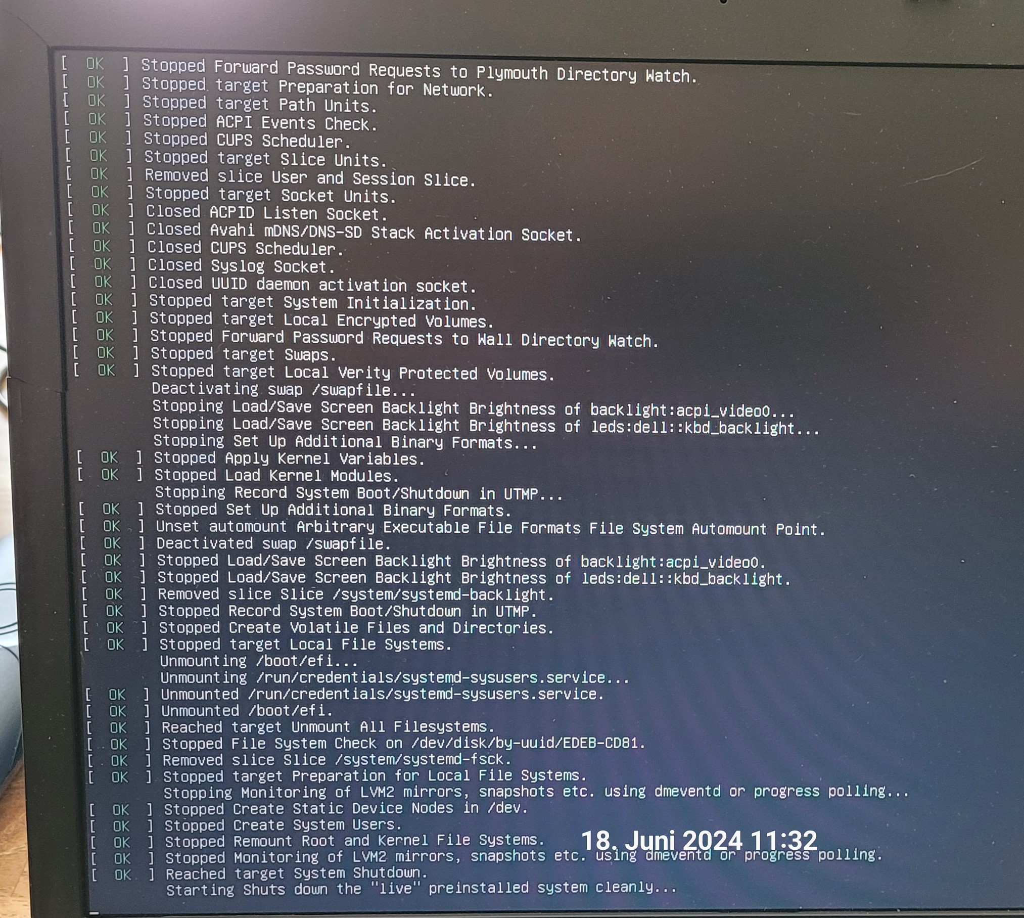

Hast du schon einmal die Systemmeldungen verfolgt, die beim Drücken von Escape während des herunterfahrens sichtbar werden?
Dort müßte eigentlich genau stehen, was gerade passiert und was nicht abgeschlossen werden kann.

Der RAM ist auch etwas wenig. Falls ich richtig sehe, nur 2GB?
Du hast auch noch keine SSD drin, sondern eine alte rotierende Festplatte, könnte beinahe diese sein:

Nur kurz drücken, sobald das Mint-Logo erscheint.
Und dann am Besten hier mal ein Bild posten, was die letzen Zeilen sind wenn das Log stehen bleibt.

Ich habe Linux Mint 21.2 xfce schon mit 2 GB und 4 GB betrieben. Beides funktioniert hervorragend. An der Leistung/Geschwindigkeit des Laptops gibt es nix zu kritisieren - richtig fix würde ich sagen.

Hier das Foto - mir sagt das leider nicht so viel ...

Dem Screenshot nach ist das System komplett und sauber heruntergefahrenm, es wird "nur" der PC nicht abgeschaltet.
Hast du einmal das BIOS zurückgesetzt und das neueste BIOS installiert?
