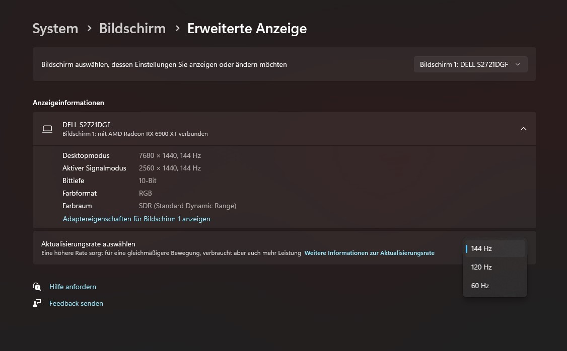

Die beiden per DP angeschlossenen Monitore gehen bis 165Hz, der per HDMI angeschlossene bis 144Hz, daher lässt sich unter Windows max. 144Hz für alle drei einstellen...ok, kein Problem.

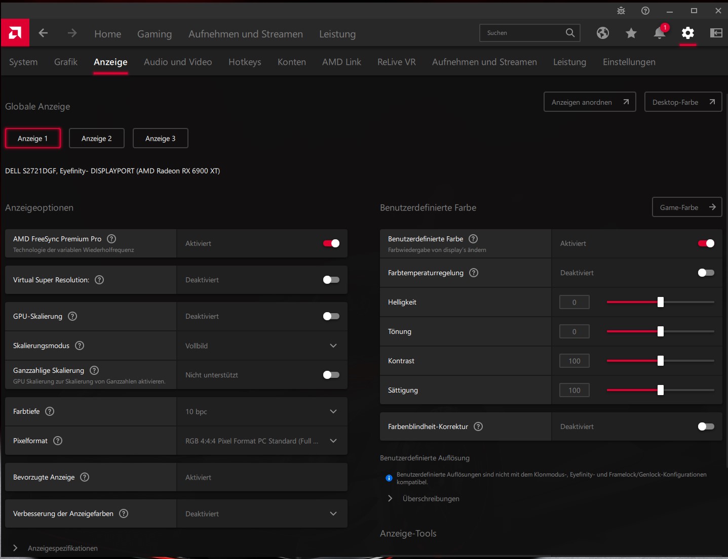

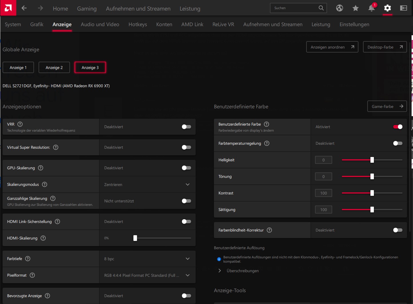

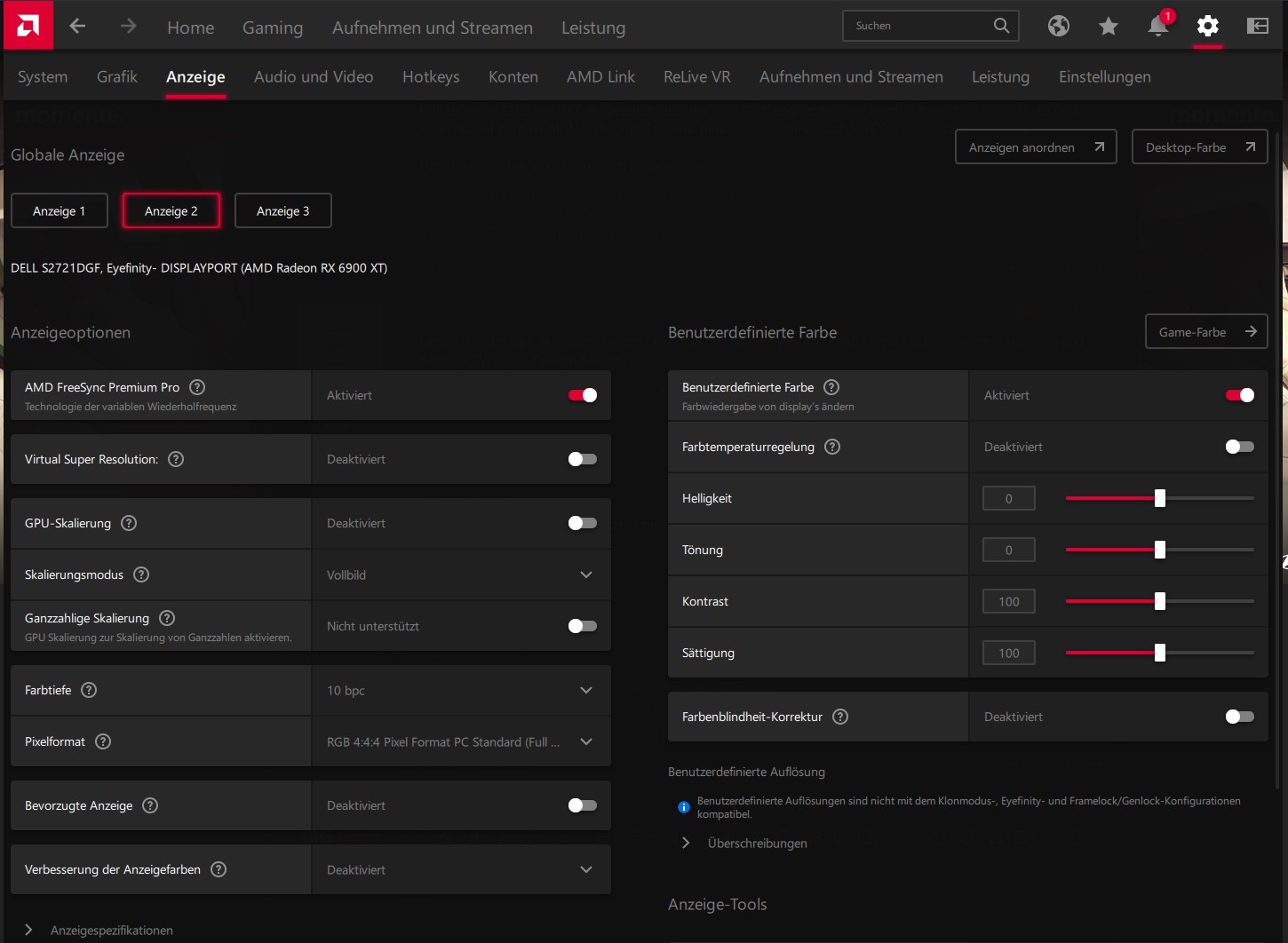

Screenshot 2022-12-27 193642.jpgScreenshot 2022-12-27 193728.jpgScreenshot 2022-12-27 193748.jpg

Naja, bei Monitor 3 ist VRR deaktiviert, dass anschalten und es sollte keine Laggs mehr geben.

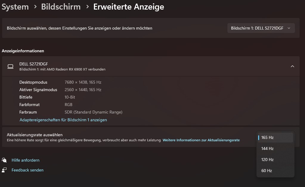

So, mit dem USB-c zu DP Kabel fahren jetzt alle Monitore auf 165Hz.
Werde mal ein Spiel probieren...
Edit:
JAAA! Wunderbar, absolut smooth!
Das war es, ich danke euch! :schluck:
