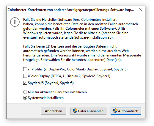

Bei Displaycal kann ich keine
Korrekturdaten installieren
kommt immer was vom CD einwerfen .. die exe datei nimmt er nicht mehr. früher ging es mal ohne probleme
deswegen klicke ich immer auf Automatisch

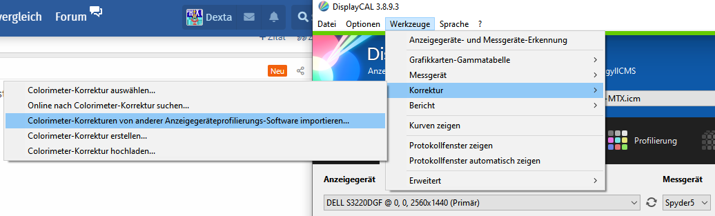

Die Argyll-Treiber müssen installiert sein. Das machst Du über den Menüpunkt "Werkzeuge" und dann "Messgerät". Diese werden dann automatisch in der aktuellen Version aus dem Netz geladen.
Die Korrekturdaten importierst Du unter "Korrektur" durch die Software-Installation-Datei von datacolor. DisplayCAL holt sich diese dann automatisch heraus.

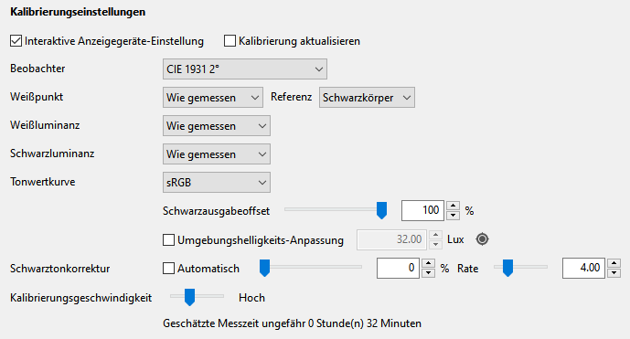

Bei den Kalibrierungeinstellungen habe ich alles auf "wie gemessen" belassen. Habe mich dabei an die Anleitung gehalten: https://fotovideotec.de/displaycal/#anzeige_messgeraet
Bei den Profilierungseinstellungen habe ich als Typ "Kurven + Matrix" mit Tiefenkompression. Qualität = "Hoch", "Automatisch optimiert" und Feldanzahl = "175"
Starten tust Du das ganze mit "Kalibrieren und profilieren"... das Messfenster habe ich so groß wie nur möglich gezogen. Den Desktophintergrund habe ich zuvor in ein Grau-Ton gesetzt. Das Zimmer abgedunkelt damit kein Licht seitlich zwischen Messgerät und Monitor eindringen kann.

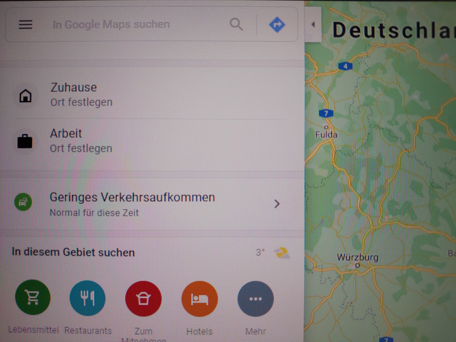

Da möchte ich doch direkt mal die Gelegenheit nutzen und in die Dell-Besitzer-Runde fragen:

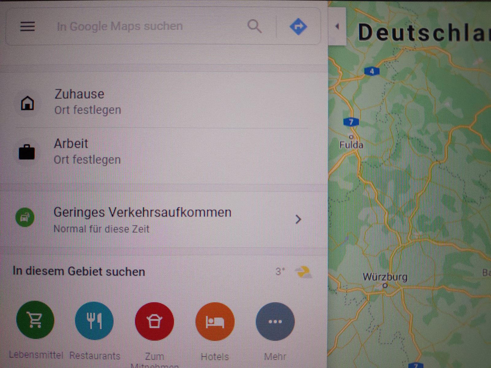

Ist die Schrift bei euren Geräten auch so fleckig wie bei diesem hier? Screenshot fleckige Schrift S3320dgf
Vielleicht kann mal jemand ein Foto machen, wäre super! :)
Hallo, anbei die Profil-Dateien aus DisplayCAL gepackt als ZIP-Datei.
Tonwertkurve ist bei mir sRGB, siehe auch hier die Einstellungen nochmal:

Bei mir schaut die Schrift eher sauber aus. Hab mal mit dem Handy zwei Fotos gemacht. Lässt sich mit ClearType unter Windows aber entsprechend verbessern.
Edit: sehe gerade, hätte am Monitor vorher einmal den Staub abwischen sollen ^^
Nochmal neues Foto hochgeladen. Die leichte Unschärfe resultiert vom verwackeln der Kamera. Das Bild ist auf einer Betrachtungsentfernung von ca. 60 cm gestochen scharf.
Wieso als Referenz : schwarzKörper ?
Hab immer Tageslicht genommen
Und smart hdr brauche ich nicht..benutze kein HDR bei games oder Filme. Etc..
Sonst hab ich genau wie du eingemessen..
Alles auf wie gemessen nur weisspunkt auf Tageslicht und nicht schwarz Körper

Der interessehalber: kannst Du bitte ein Foto von Deinem Bildschirm machen. Leider kann ich mir ehrlich gesagt nicht richtig vorstellen, wie schlimm das bei Dir aussehen soll.
Danke fürs Foto! 👍 Sieht eigentlich recht ordentlich aus, in jedem Fall bedeutend besser als das Schriftbild von jabberwalky´s Dell.

Gerne. Beim Foto von @jabberwalky sieht es meiner Meinung nach einer falschen Einstellung aus. Sowohl Software- als auch Hardwareseitig. Windows Clear-Type bewirkt wunder mit der richtigen Konfiguration und kann falsch eingestellt das komplette Schriftbild ruinieren! Wie gesagt, bei mir macht der Monitor in Schrift, Farbe und Geometrien einen sehr saubere und differenzierbare Darstellung.

Bei Displaycal kann ich keine Korrekturdaten installieren
Macht mich jetzt noch stutzig. Jedenfalls geht es ohne die Korrekturdaten für das Messgerät nicht. Das Programm von datacolor kannst Du ja hier herunterladen: https://www.datacolor.com/de/fotografie-design/herzlich-willkommen-der-datacolor-spyder5-familie/
Habe Stundenlang mit allen möglichen Einstellungen rumprobiert. Am Monitor und an der Software. Allerdings sind mir Softwarseitig die Hände gebunden, da ich am Firmenrechner nur ClearType einstellen kann. Aber auch das hat mit 3malig veränderter Eingabe nichts gebracht.
Und die Bilder, die ich erzeugt habe, sind schon im besten Modus (zumindest meines Empfinden nach).
Übrigens, ich habe ja Bilder von 2 verschiedenen Monitoren gemacht, die beide abwechselnd am Notebook hängen. Das heißt, vom Notebook her gab es keinen Unterschied in der Ansteuerung.
Bleiben nur mehr die Monitoreinstellungen selbst und die habe ich nie so hinbekommen das es ok wäre.
das mit den Korrekturdaten ist bei mir und Brummelbär genau so..
die können nicht geladen werden , da kommt immer was vom Cd einwerfen

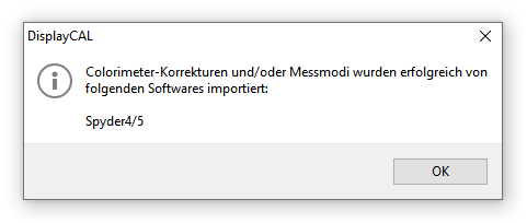

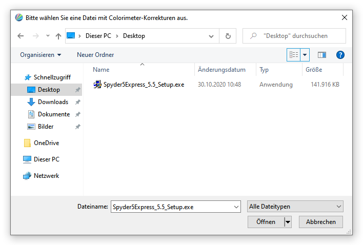

Das importieren der Colorimeter-Korrekturen aus der aktuellen Spyder5 Express 5.5 Setup-Datei hat bei mir funktioniert. Warum bei Euch eine Aufforderung zum einlegen einer CD kommt verstehe ich leider nicht. Hier nochmal meine Schritte zum abgleichen...
-> Datei auswählen...
-> Datei öffnen...
Den Argyll-kompatiblen Treiber für das Colorimeter habt ihr aber zuvor installiert und nicht vergessen?

Die Treiber installiert er aber vom alleine hab aber auch schon manuell installiert..
Danach wie du die Korrektur Daten versucht zu installieren...
Dann kommt aber immer...konnte keine Korrekturdaten finden.
Mehr als die exe Datei auswählen geht nicht..
