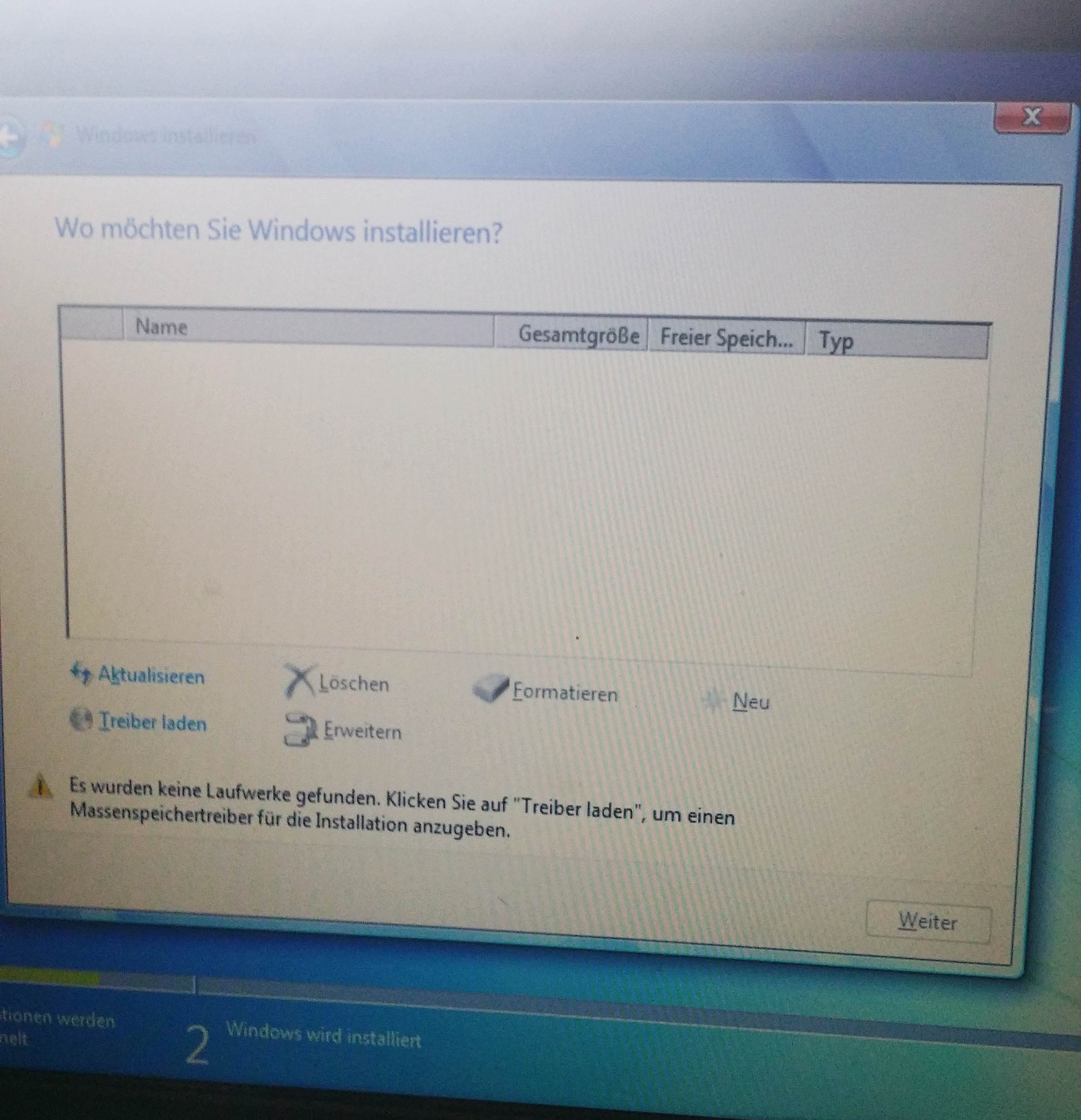

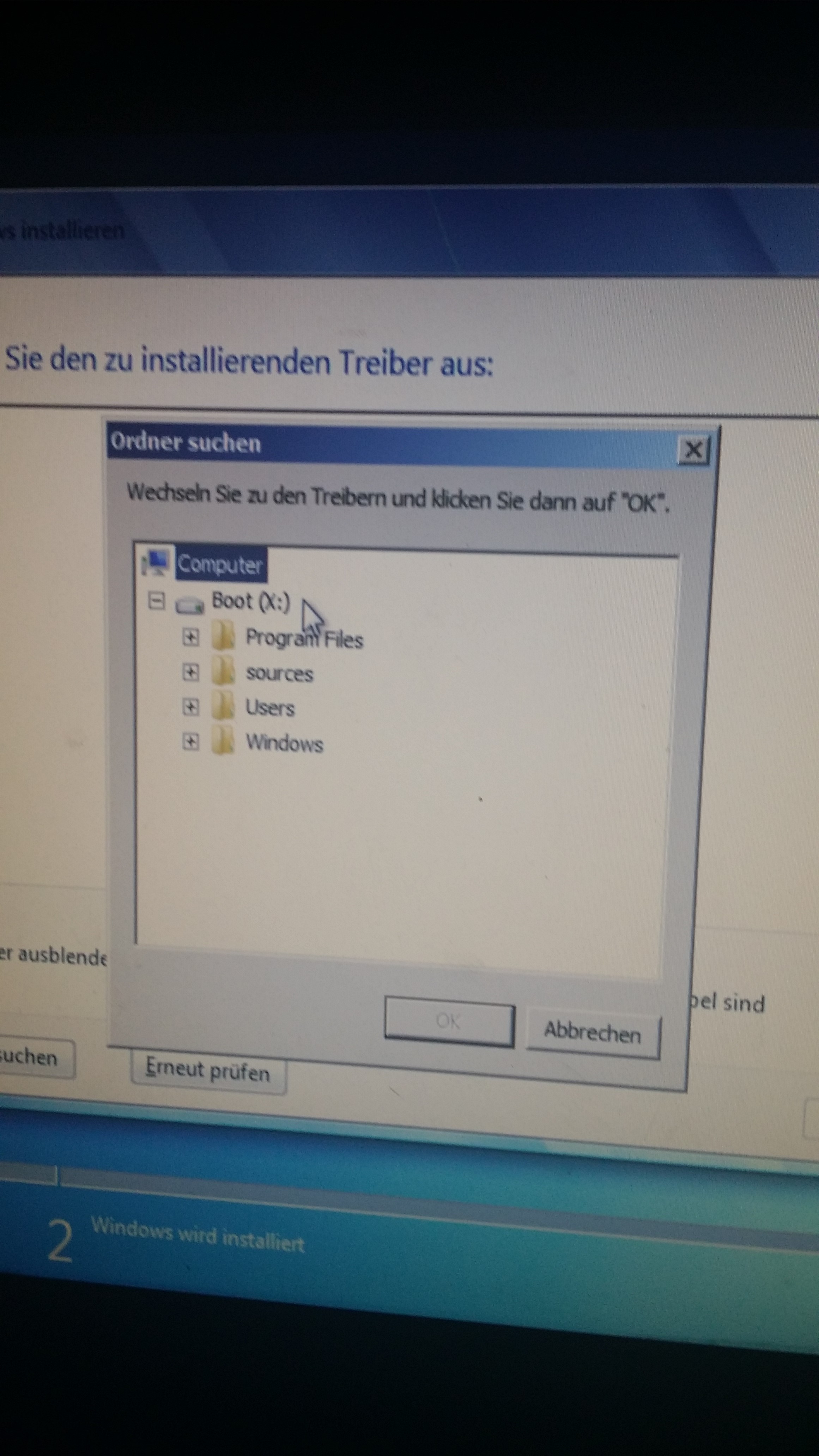

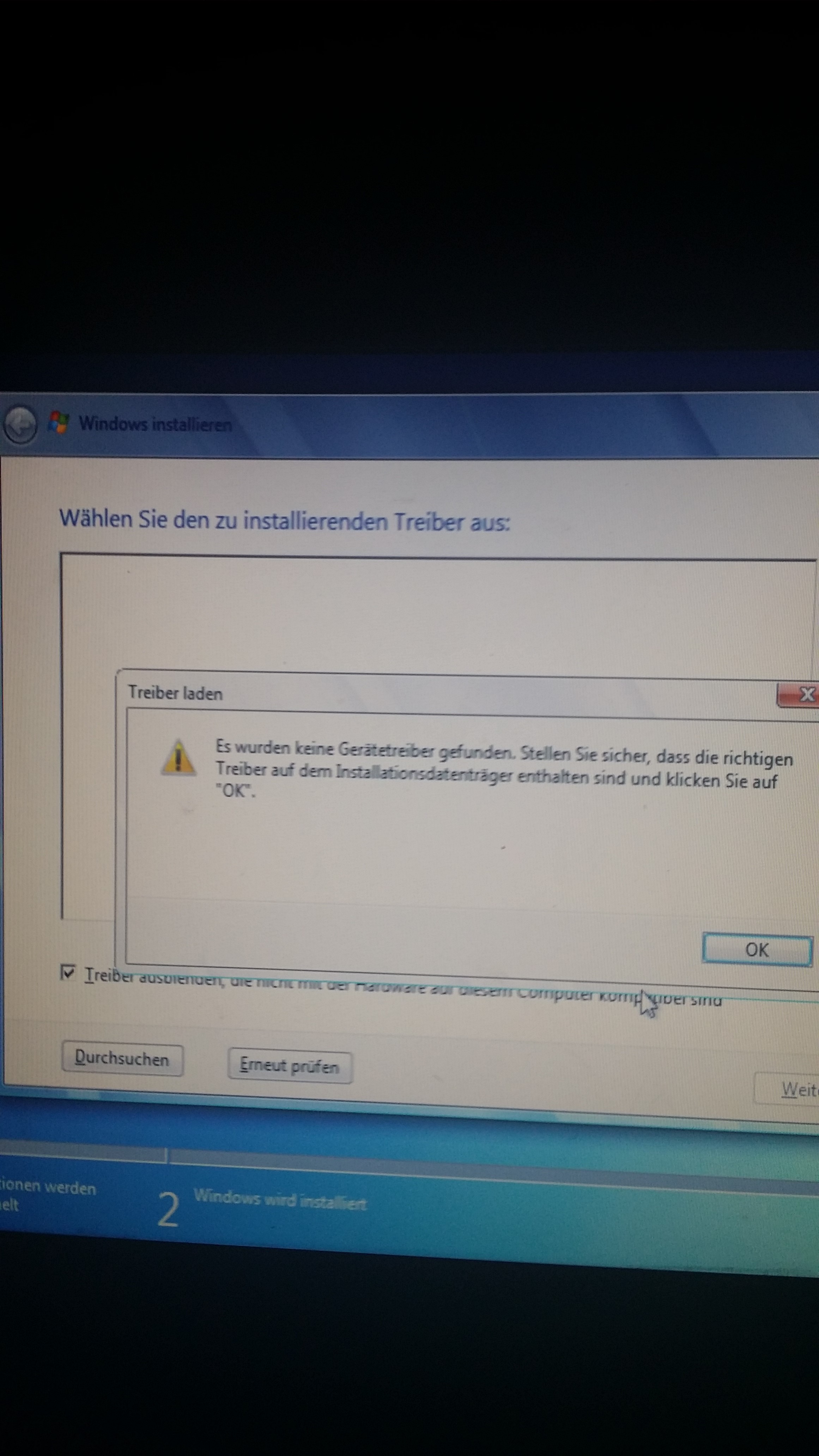

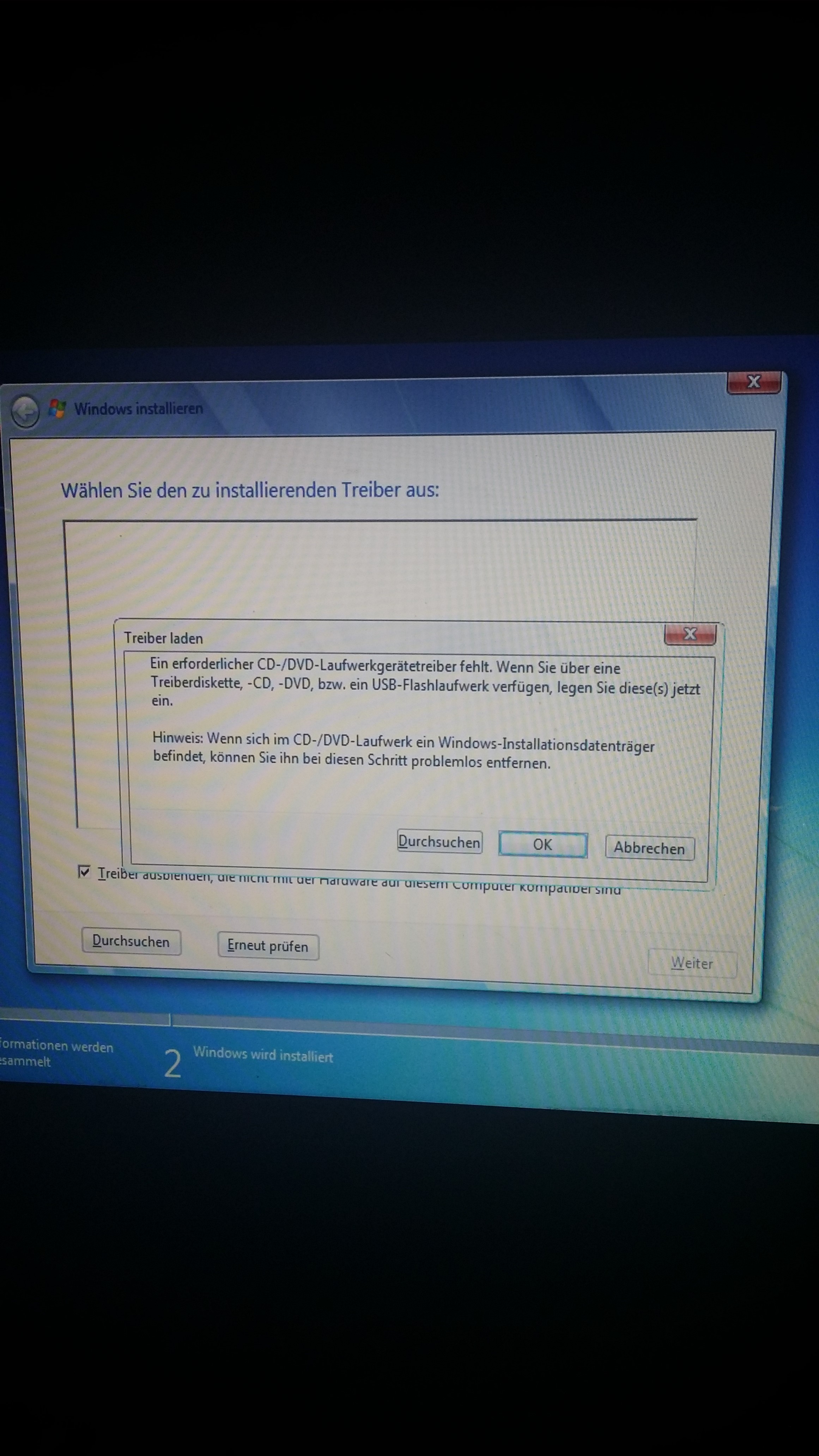

ich habe jetzt meine Dell5610 bekommen und stelle fest das die Hersteller HP und Dell
wohl das selbe Problem haben ! Sie möchten wohl nicht das man friedlich sein BS installiert.
Nee, ich finde das echt nicht mehr lustig !:mad: Wie auch bei der Z620, lässt sich W7 Pro 64 nicht installieren !
Es fehlen wie bei HP auch CD/DVD Laufwerksgerätetreiber. Siehe Bilder...
Wie komme ich denn jetzt bitte voran? Und sind die Entwickler denn zu blöd eine WS hinzustellen die
man ohne sich ärgern zu müssen bedienen kann? Habe schon zig Systeme gehabt und in den letzten 20 Jahren wusste ich garnicht das es so einen Schwachsinn an Meldung überhaupt gibt. Denn solche Treiber müssen doch logischwerweise immer da sein und zur Verfügung stehen, oder etwa nicht? Denn schließlich lässt ssich auf fast jedem Billigrechner W7 installieren..., wieso aber hier nicht? Gibts da eine Antwort dafür? Denn die Maschine ist ja immer noch aktuell " und dann solche Stolpersteine..., naja..., also genug gemeckert:D
Hat jemand eine Ahnung wie ich es nun schaffe überhaupt ein BS draufzuspielen? Benötige ich ein anderes BS? Es ist eine gebrannte DVD, ISO aus dem Netz.
Dell T5610
64GB RAM
2x E5-2630 CPUs
512GB SSD

Das Ding heißt Precision T5610? Dann scheint es sogar ein Image dafür zu geben. Und da ist dann auch der Treiber drin, im Standard Windows nicht.

Aber du hast doch schon ein Image auf DVD gebrannt. Mach das selbe noch mal mit dem Dell Image.

die Installation vom Usb Stick durchgeführt. Er fängt an die WIN Datein zu laden, aber dann ! nachdem ich das Medium/Festplatte bestimmen soll auf die WIN draufgespielt wird, erkennt das System keine Laufwerke ! Ich ahbe aber zwei SSDs angschlossen. Diese werden auch im Bios und den Systeminformationen erkannt. Oh mana, also langsam reicht es mir, ehrlich :grr: Jetzt komm ich wieder nicht voran...
Woran kann den das jetzt liegen?

Habs geschafft ! AHCI Mode muss an sein, kein RAID !,, Boot im LEGACY Mode:D:);)
