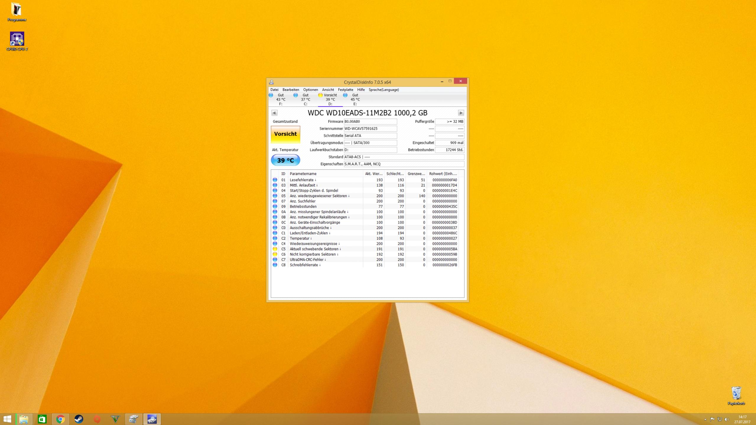

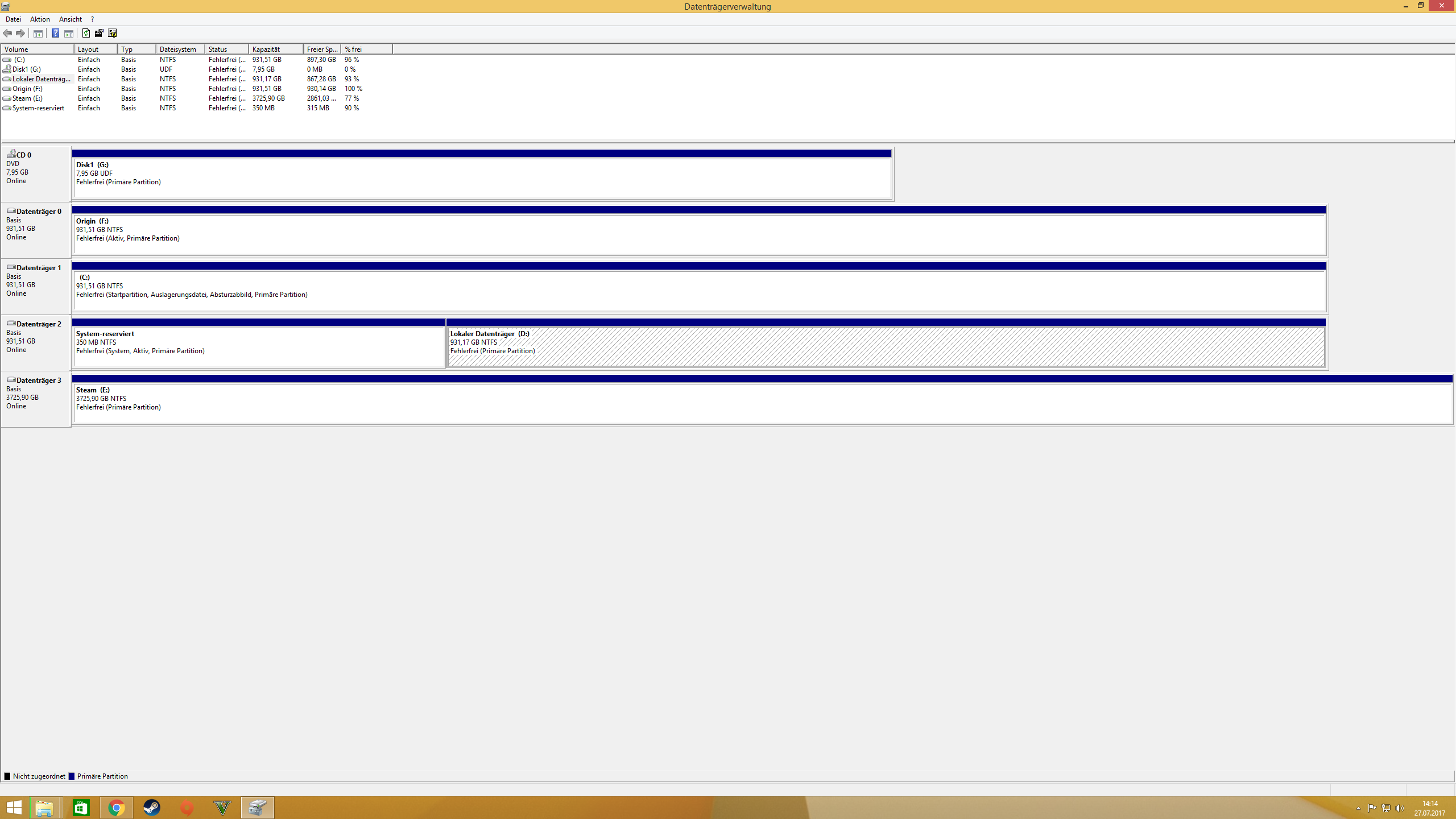

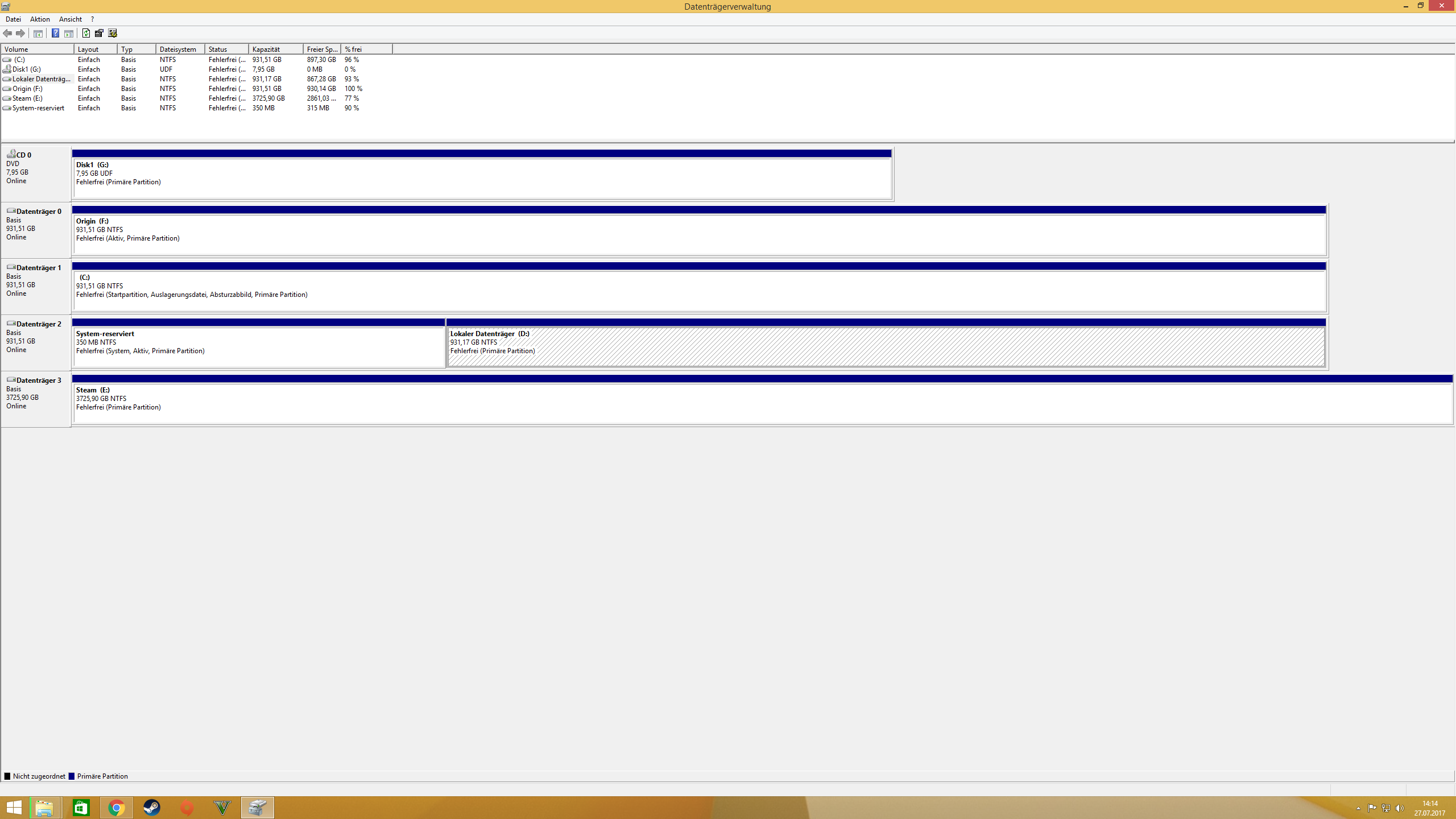

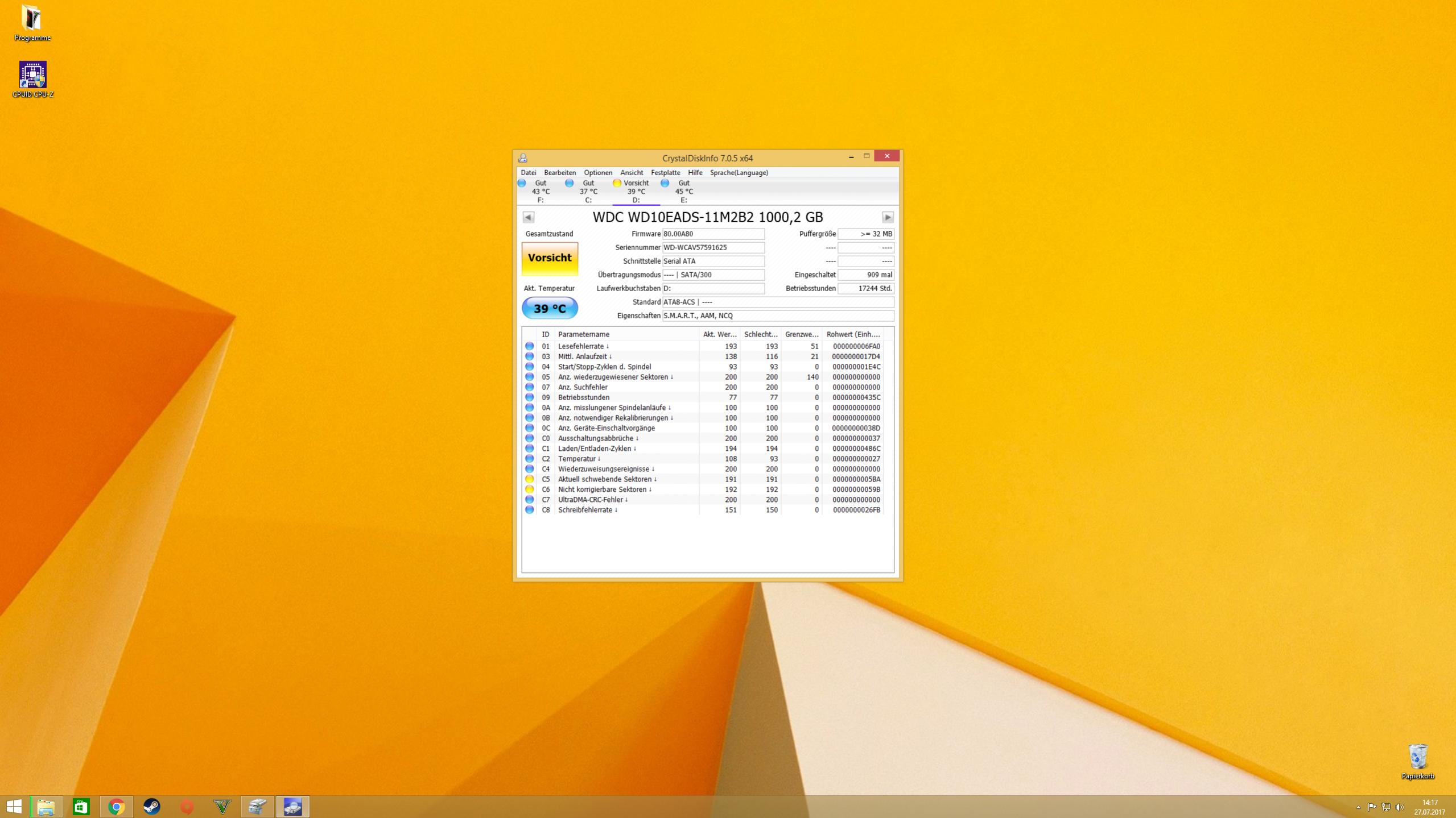

hallo, ich habe folgendes problem:
ich wollte eine festplatte mit knapp 17000 Betriebsstunden auf der Windows 8 Screenshot (1).pngScreenshot (2).jpgnicht installiert ist austauschen. nachdem ich dies getan habe konnte mein Computer nicht mehr gestartet werden. Es kam ein blauer Bildschirm mit fehlercode und es wurde beschrieben, dass zugriff auf ein System fehlt oder beschädigt ist. mittlerweile habe ich rausgefunden dass, obwohl die Windows Hdd eingebaut ist der Computer nicht starten kann weil die Partition der System-Reservierung auf der Festplatte ist, die ich ausbauen möchte. meine frage ist nun, ob man diese Partition von ca. 350 mb nicht auf eine andere hdd verschieben könnte.
Es handelt sich dabei um die Festplatte D:

Es will sich einigen Fachleuten einfach nicht die Tatsache erschließen, dass ein neuer Bootmanager aus dem laufenden Windows heraus und völlig ohne Startreparaturklimmzüge erstellt werden kann. Führe in dem Windows, aus dem heraus der Screenshot erstellt wurde, den Befehl
bcdboot C:\Windows /l de-de /s C:
als Administrator aus. Setze darüber hinaus das betreffende Laufwerk in der Datenträgerverwaltung auf "aktiv". Siehe auch:
