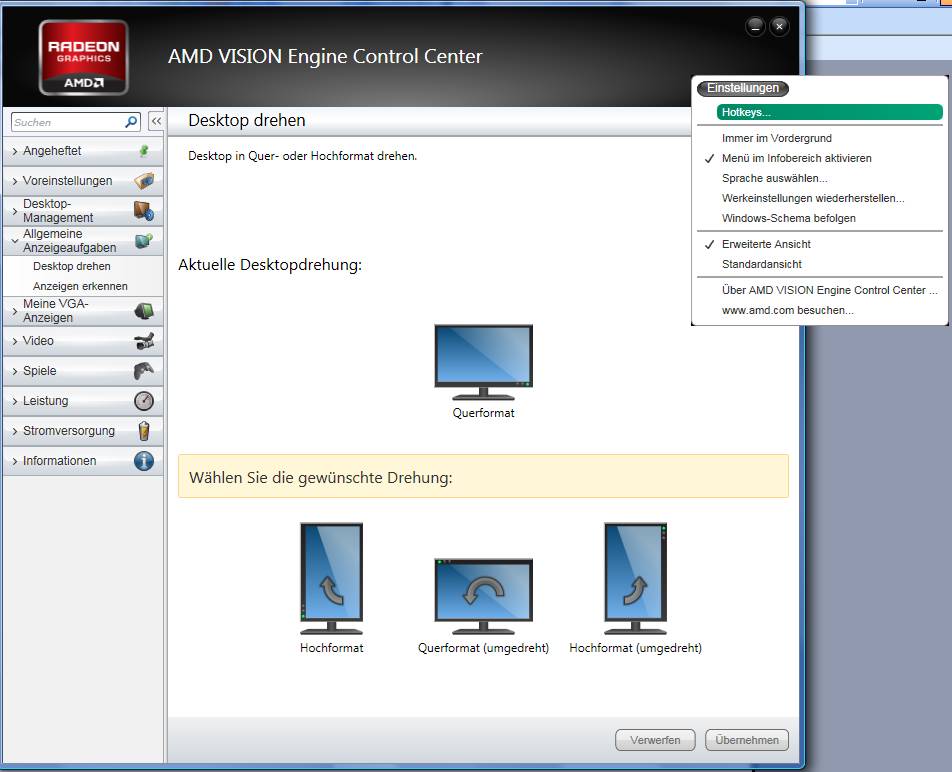

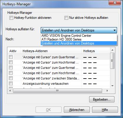

Man muss die Hotkeys erst in den Einstellungen zuordnen/aktivieren und dann funktioniert das bestens.
Für alle die auch danach suchen hier die Screenshots, von einem anderen Thread hier im Forum:
