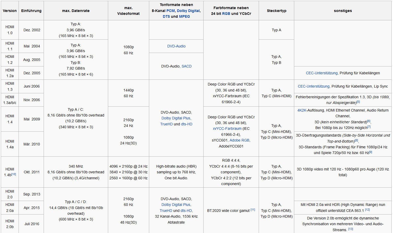

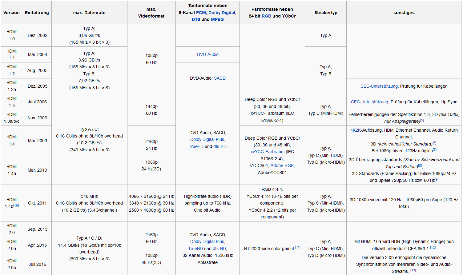

Quelle: Wikipedia
Wäre jetzt die Frage, welches HDMI die 680 kann. Ich glaube mich zu erinnern, dass meine 980 4k mit HDMI konnte.
Er hier sagt "1,4a"

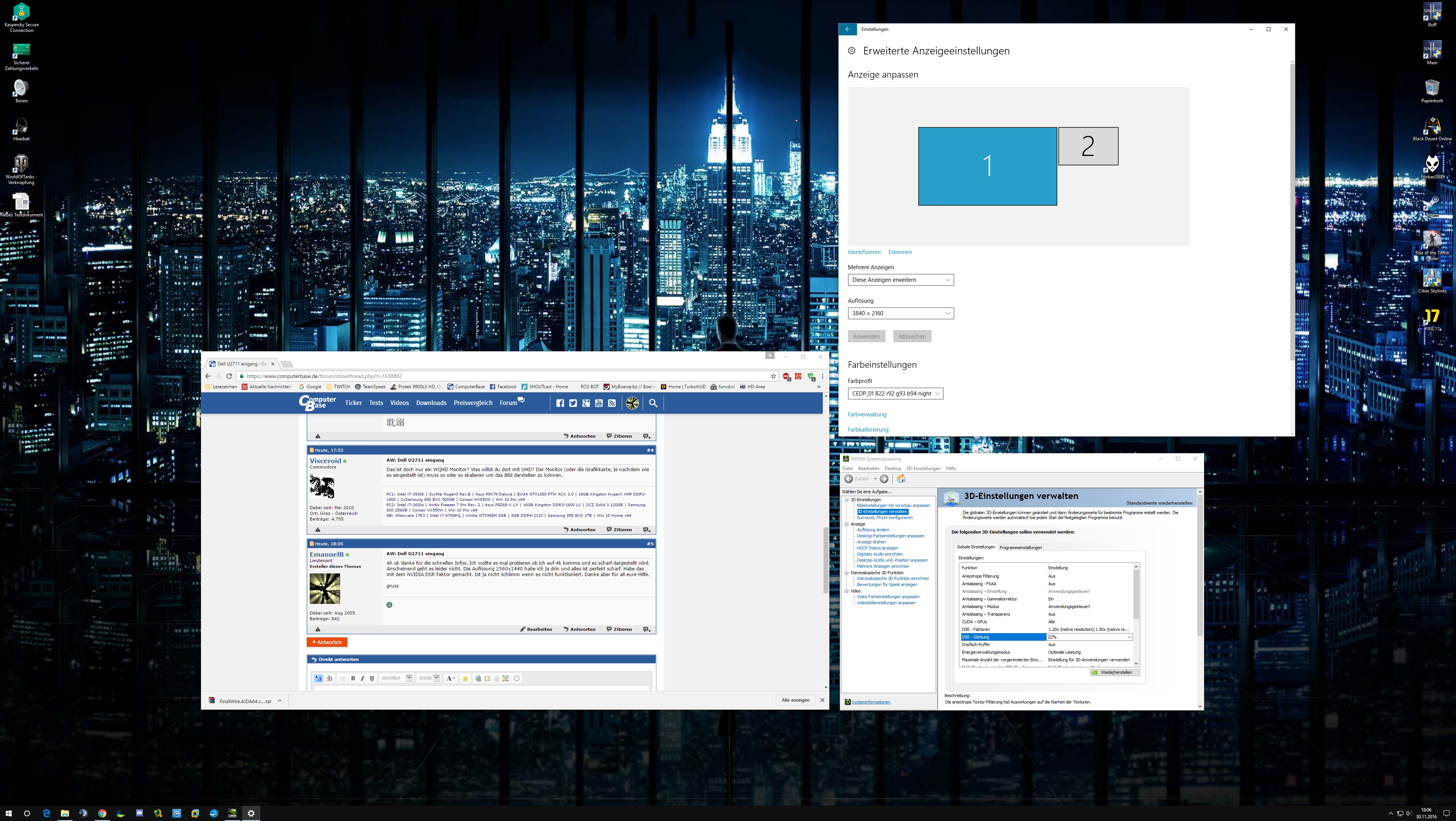

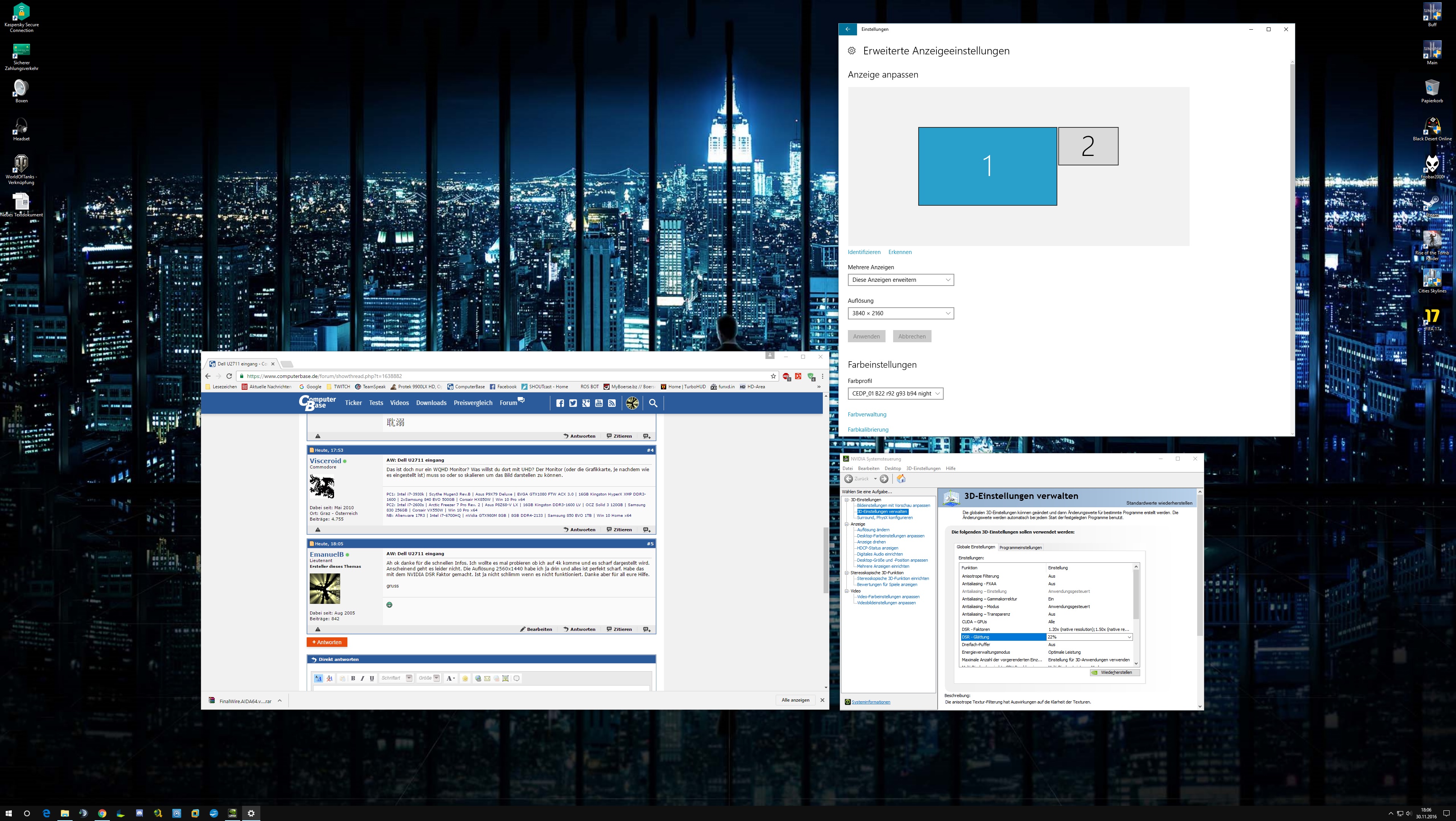

Ah ok danke für die schnellen Infos. Ich wollte es mal probieren ob ich auf 4k komme und es scharf dargestellt wird. Anscheinend geht es leider nicht. Die Auflösung 2560x1440 habe ich ja drin und alles ist perfekt scharf. Habe das mit dem NVIDIA DSR Faktor gemacht. Ist ja nicht schlimm wenn es nicht funktioniert. Danke aber für all eure Hilfe.
so sieht es aus.
gruss
