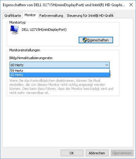

Wo kann ich das umstellen? In dem ATI Control Center geht's anscheinend nicht. Das zeigt es nur an.
In den erweiterten Adaptereigenschaften
Da sind 60Hz eingestellt und es gibt auch keine andere Auswahl.
