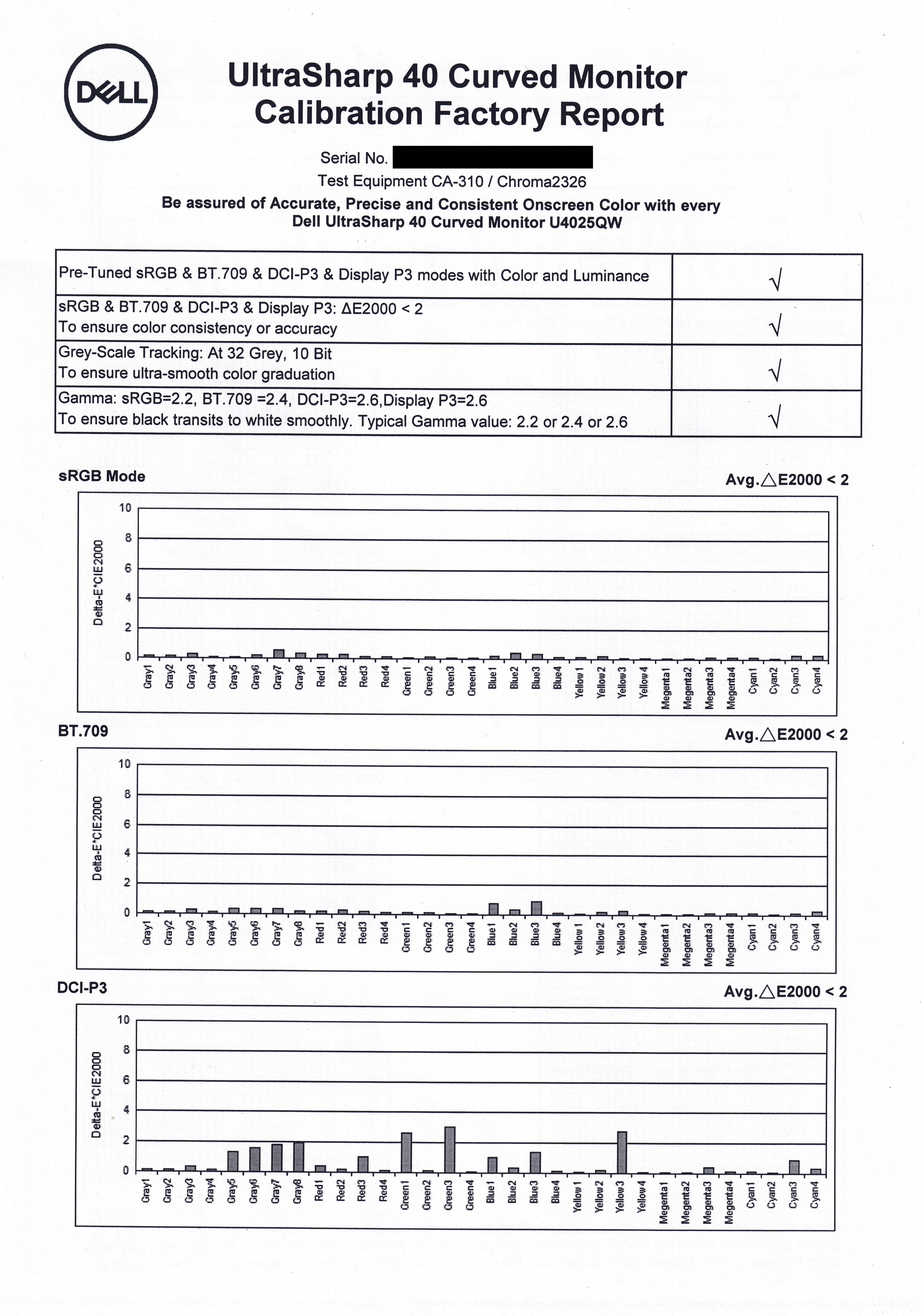

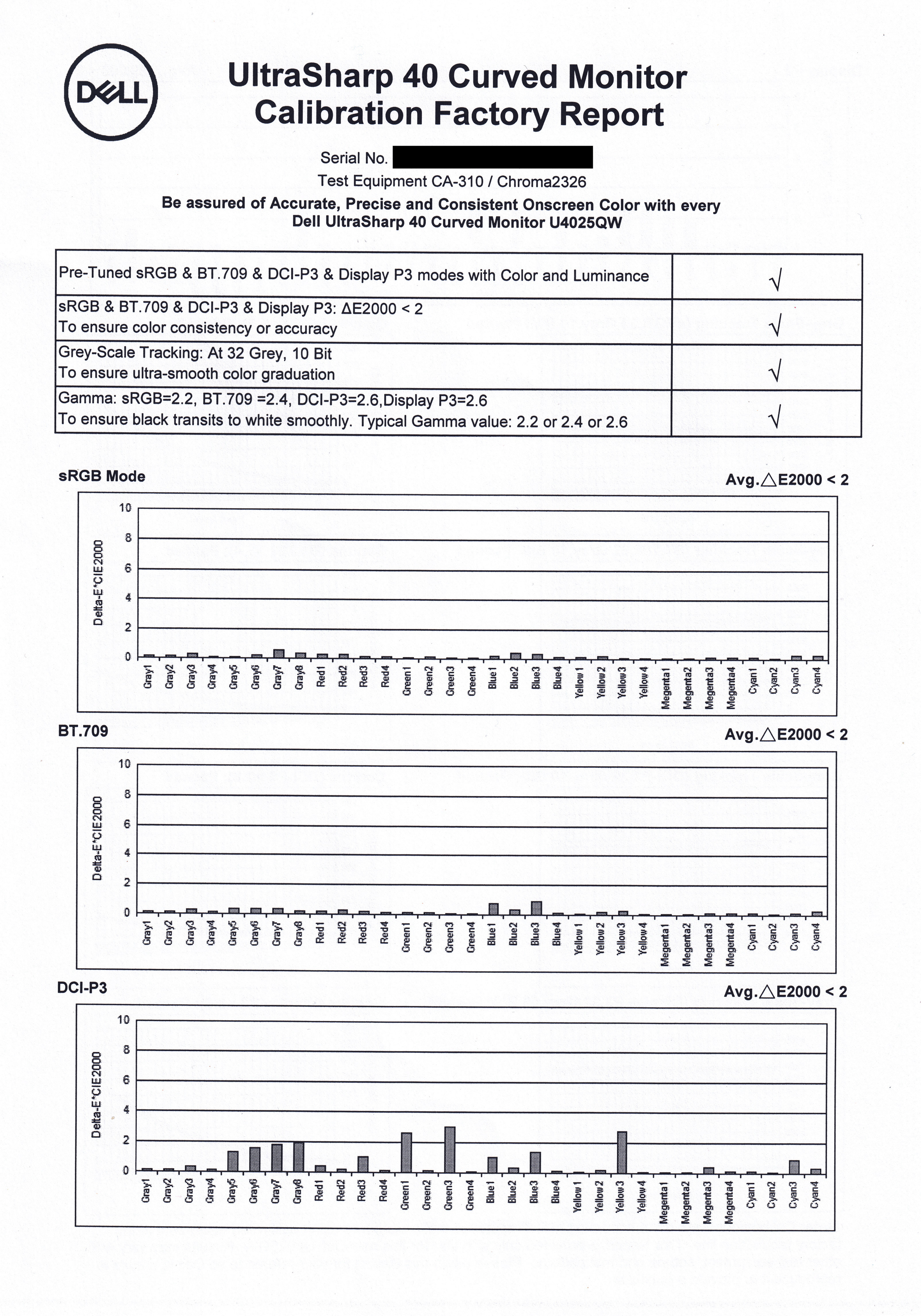

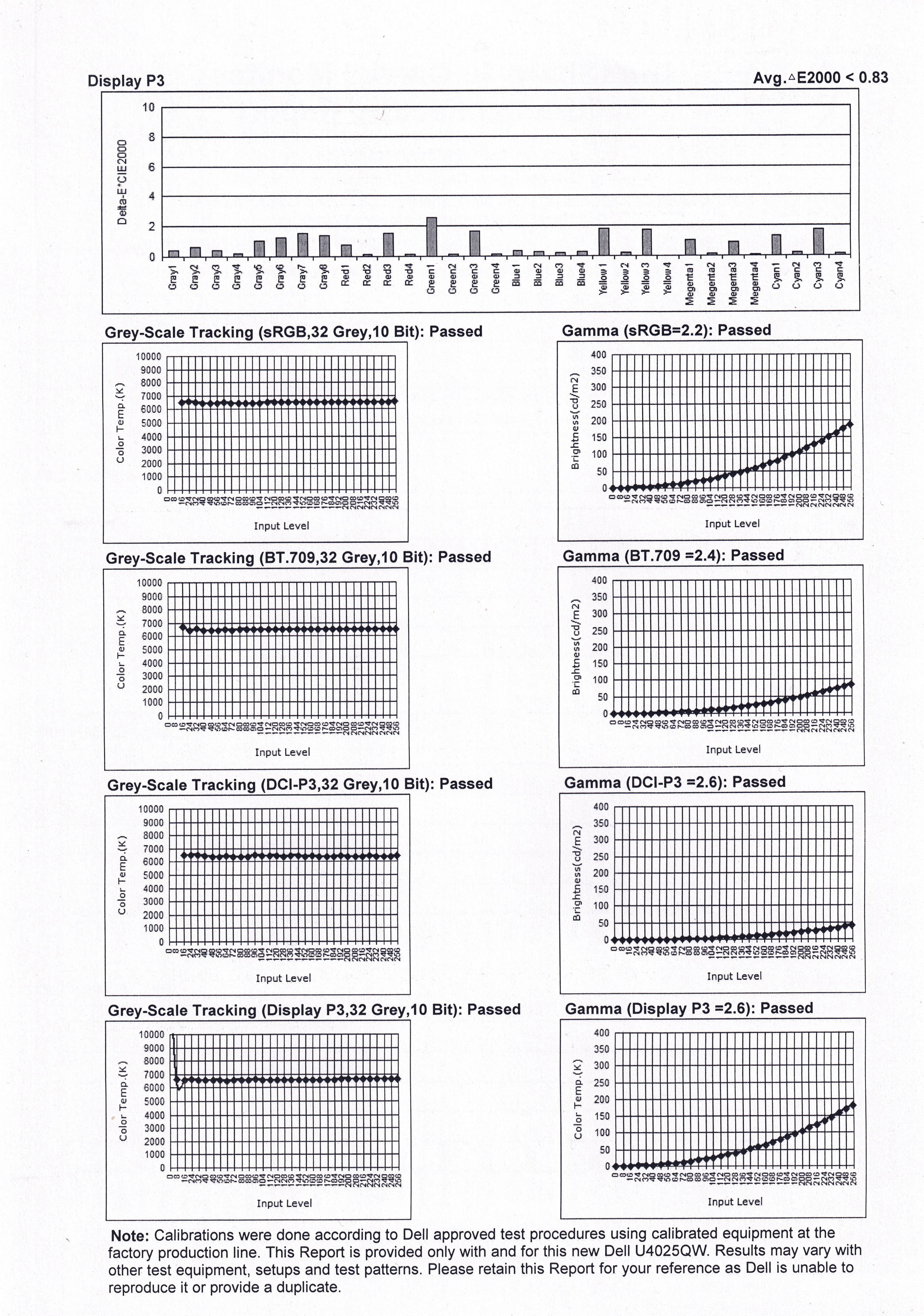

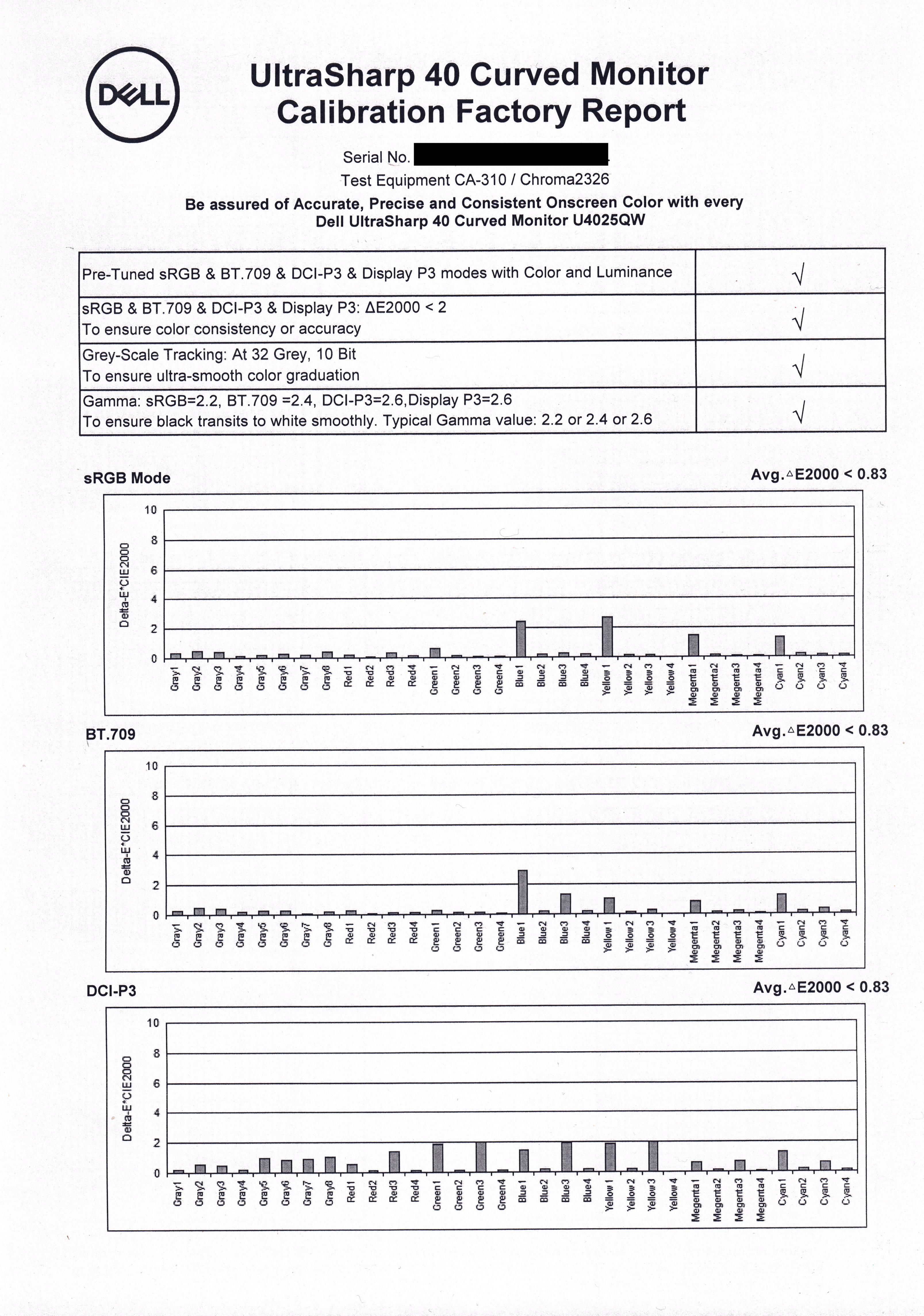

ich habe gerade zwei DELL U4025QW bei mir stehen, einer ziemlich genau ein Jahr alt, der andere wurde gestern geliefert als Ersatz für den Ersten nachdem ich damit USB-Probleme hatte. Da dieselben Probleme (Windows braucht sehr lange zum Booten und Rebooten, oft zeigt der Bildschirm nach einem Neustart sogar gar kein Bild mehr an solange das USB-C Upstream-Kabel verbunden ist) nun aber leider auch mit dem Ersatzgerät auftreten muss ich mich entscheiden, welchen der beiden Monitore ich behalte. Zwei Kriterien hätte ich hierfür herangezogen:

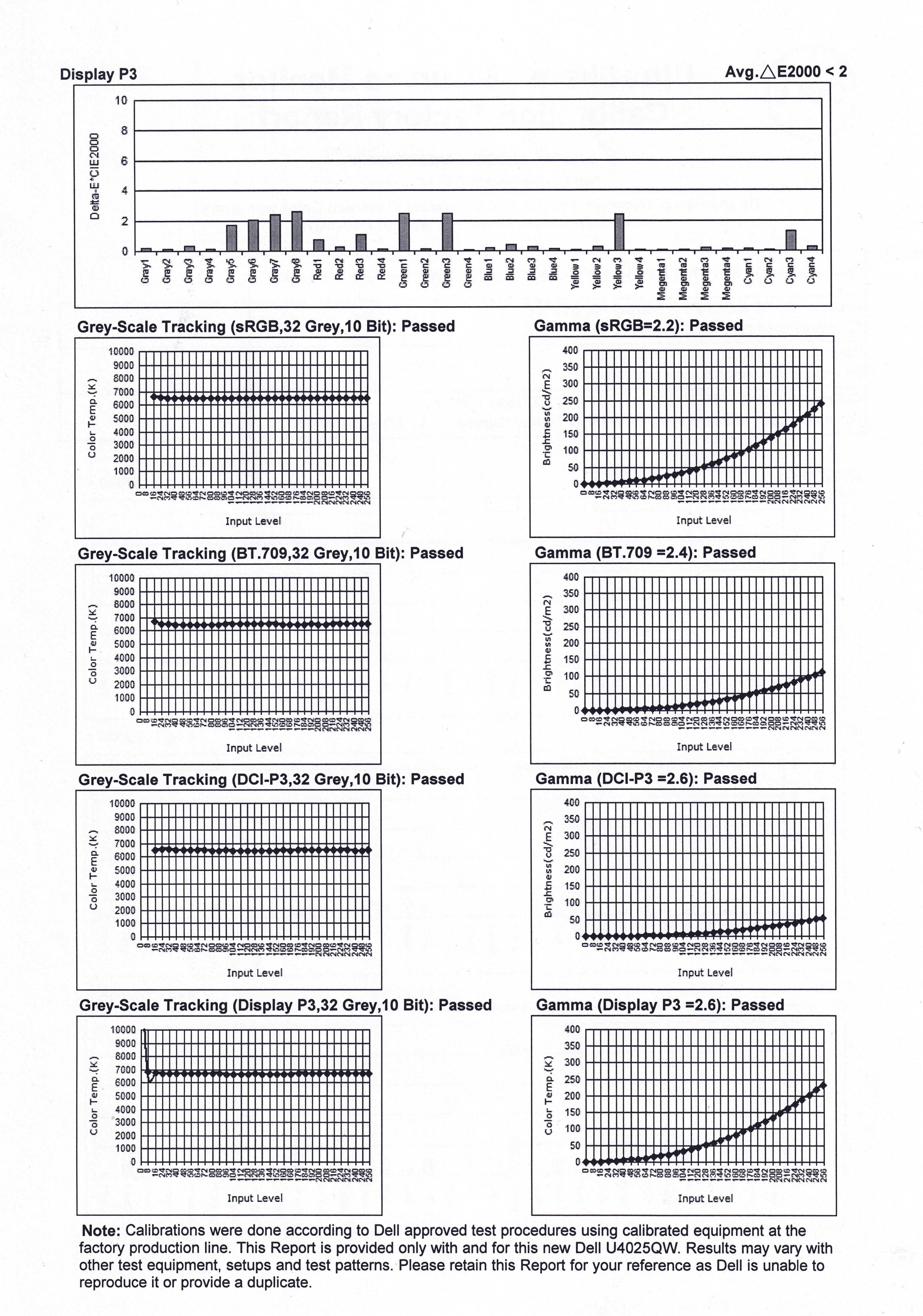

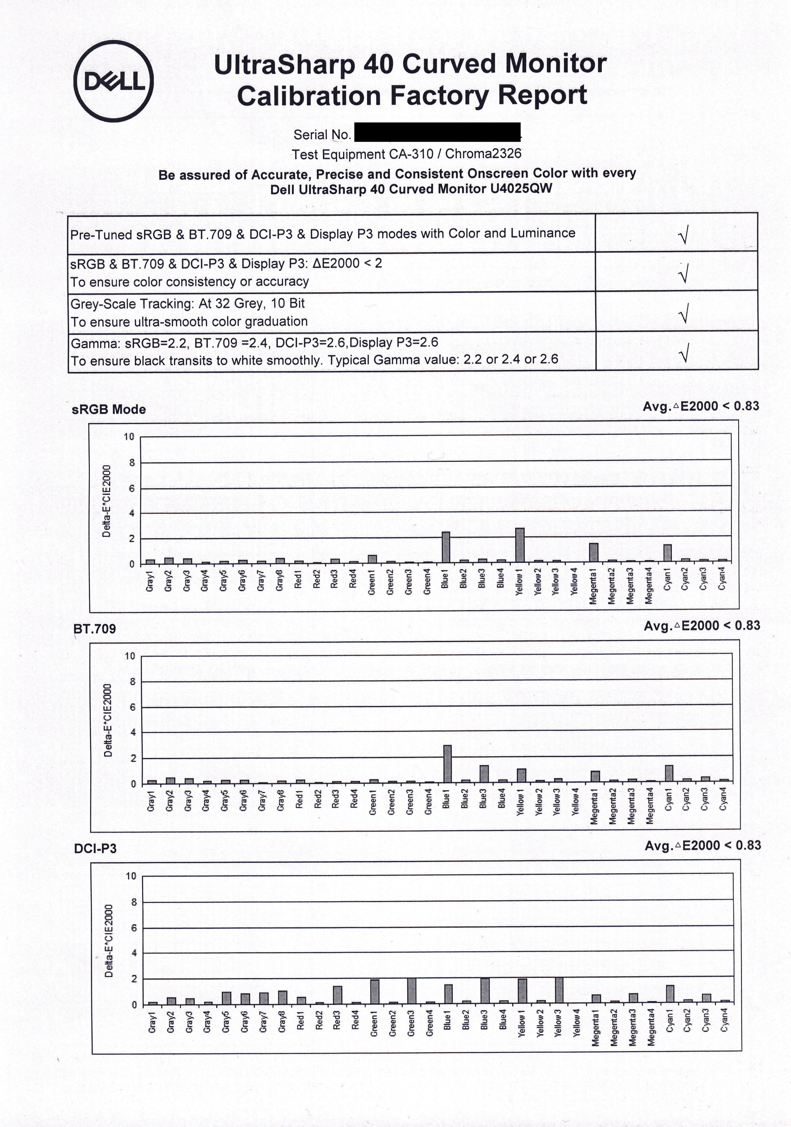

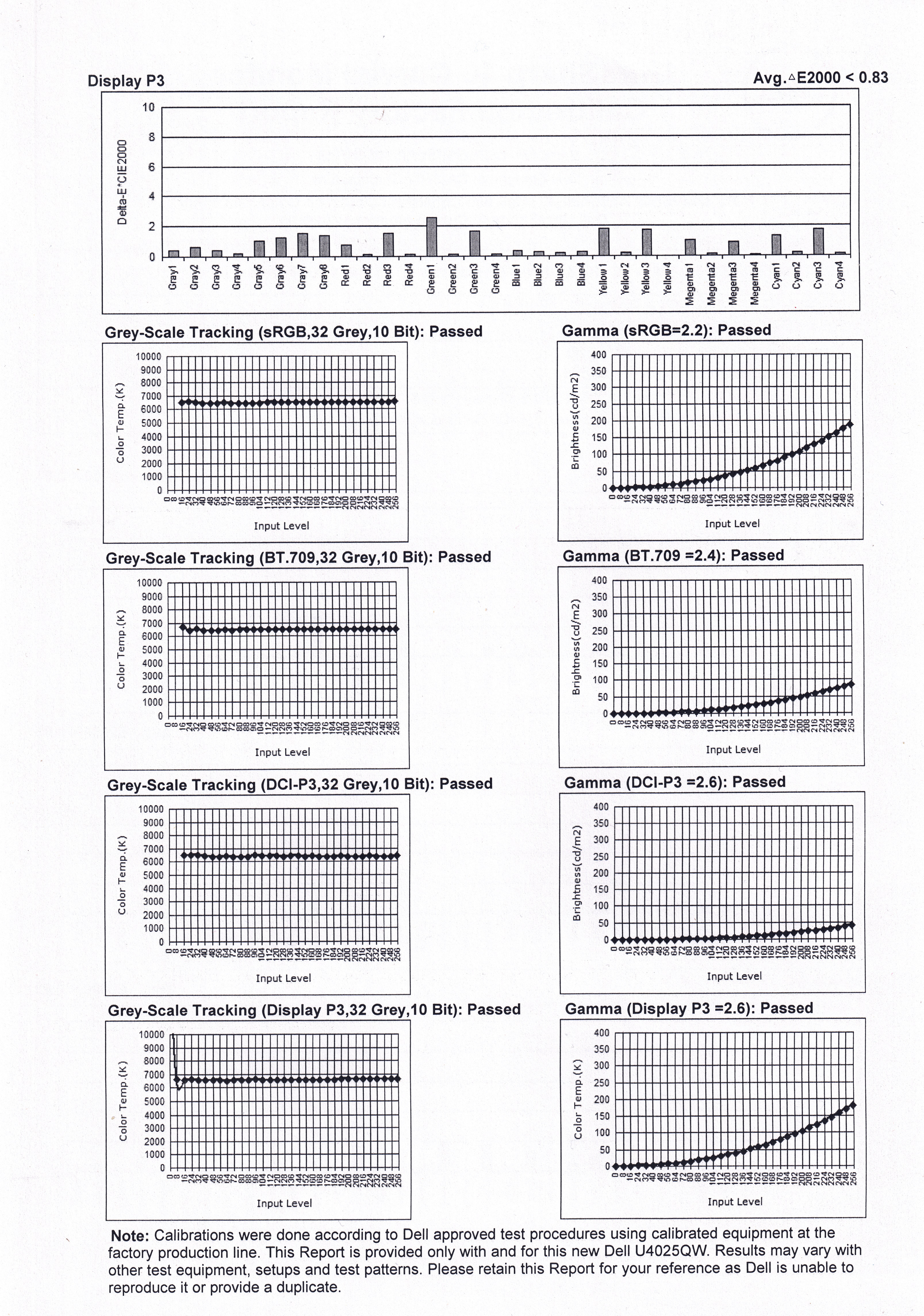

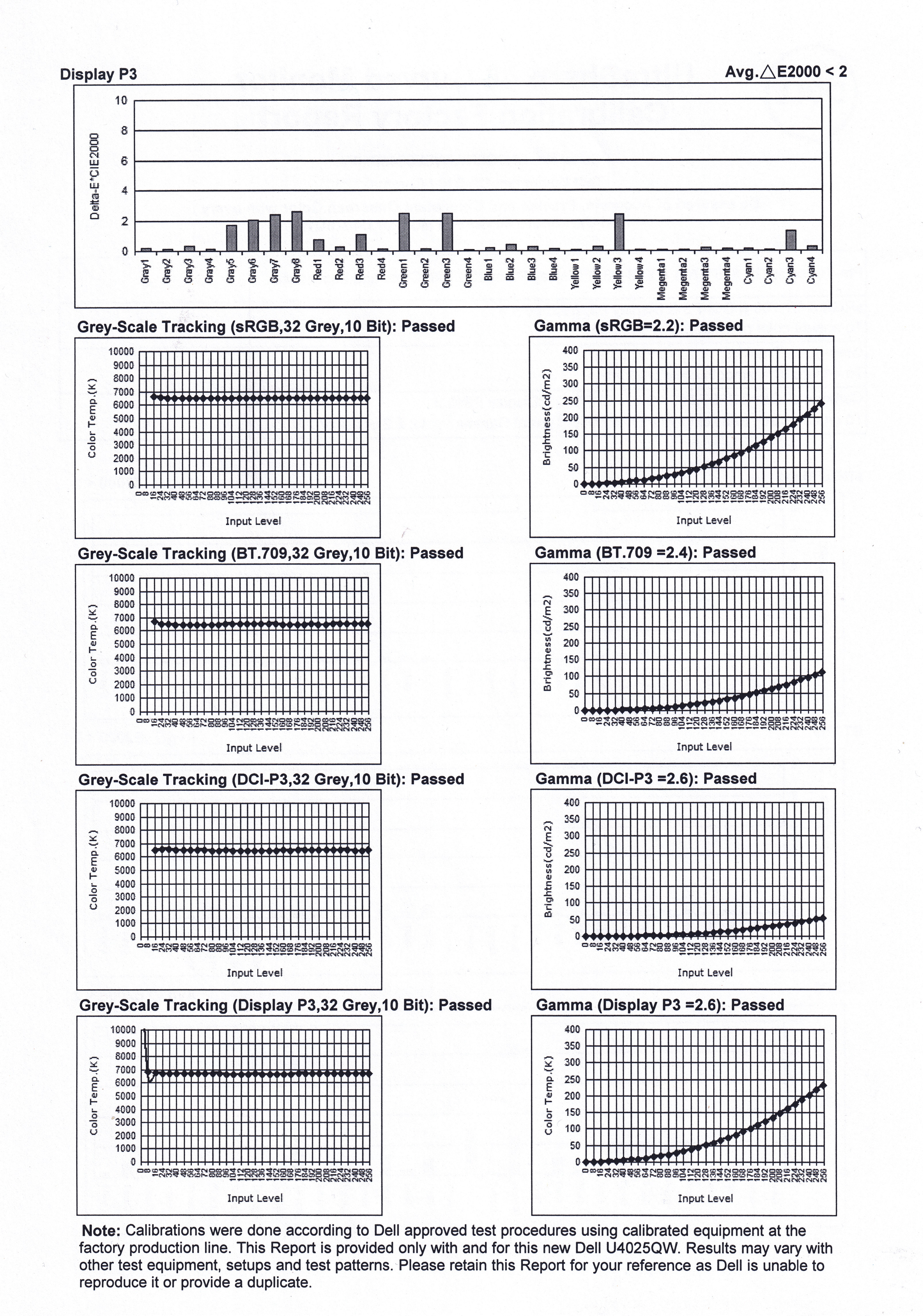

1. Farbtreue (anhand mitgeliefertem Calibration Sheet)
Dell_U4025QW(1)_ColorAccuracy_001.jpgDell_U4025QW(1)_ColorAccuracy_002.jpg vs Dell_U4025QW(2)_ColorAccuracy_001.jpgDell_U4025QW(2)_ColorAccuracy_002.jpg

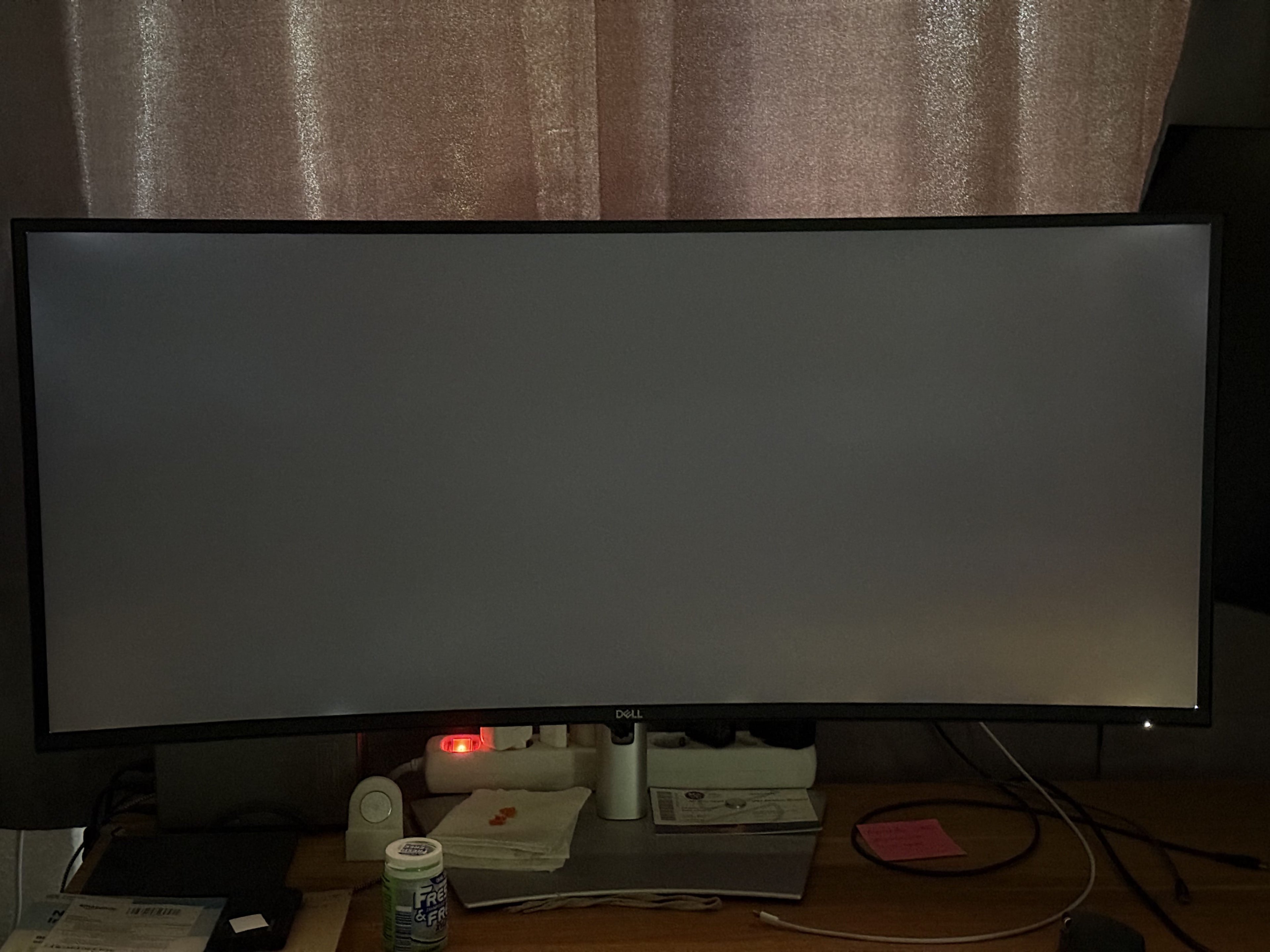

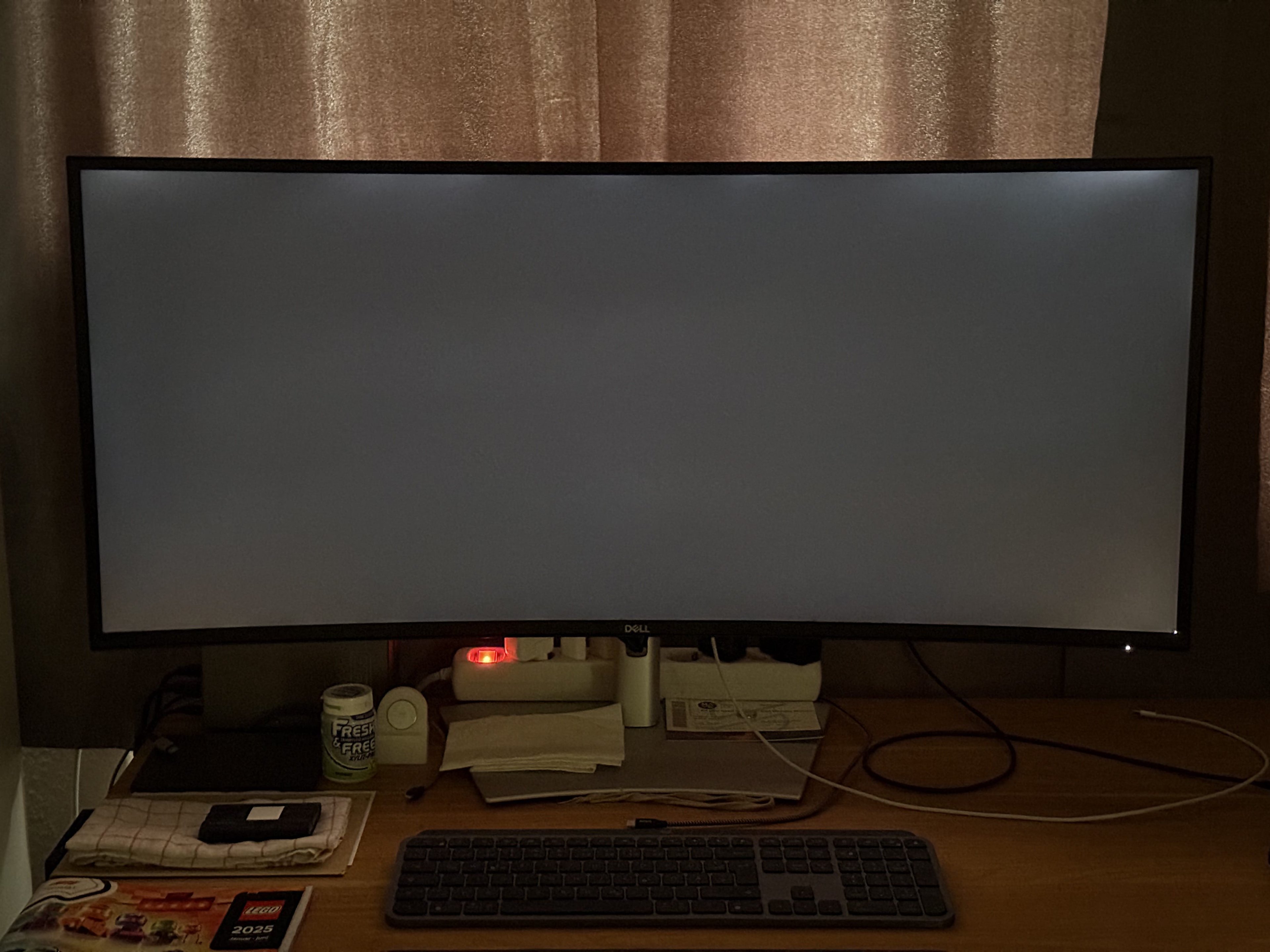

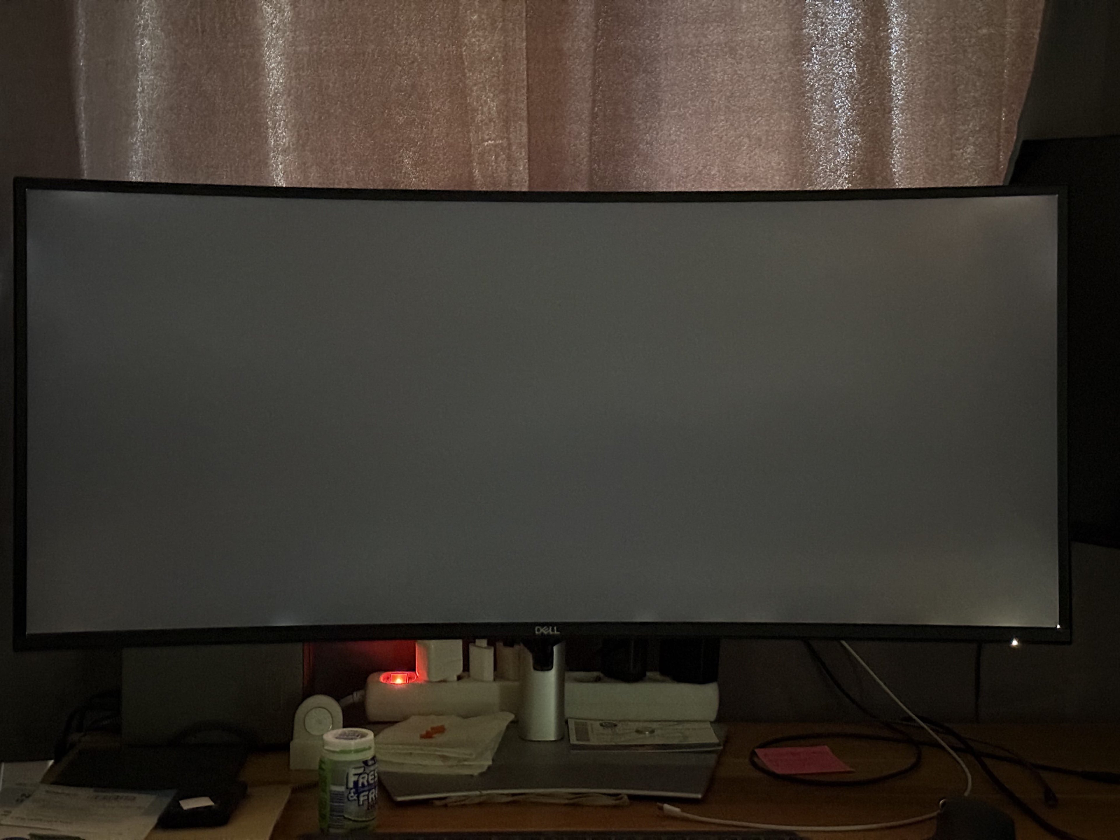

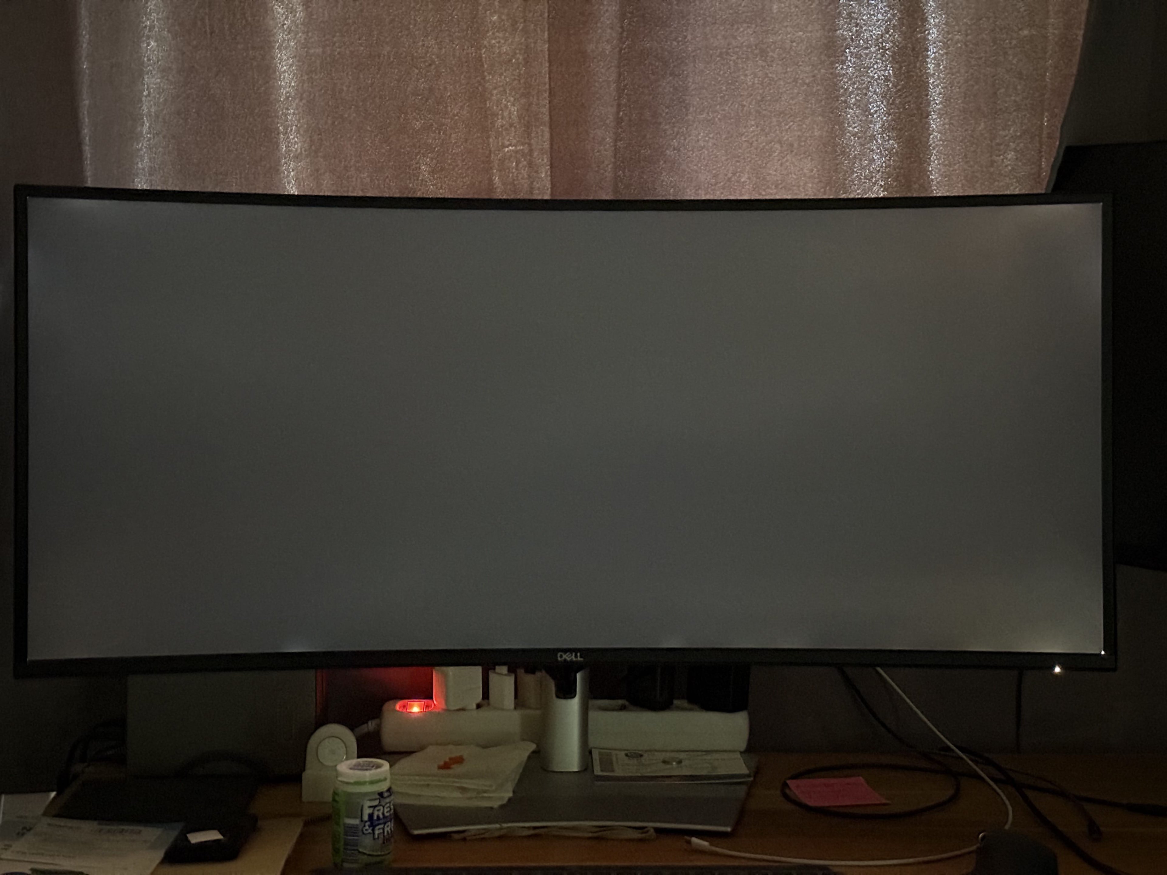

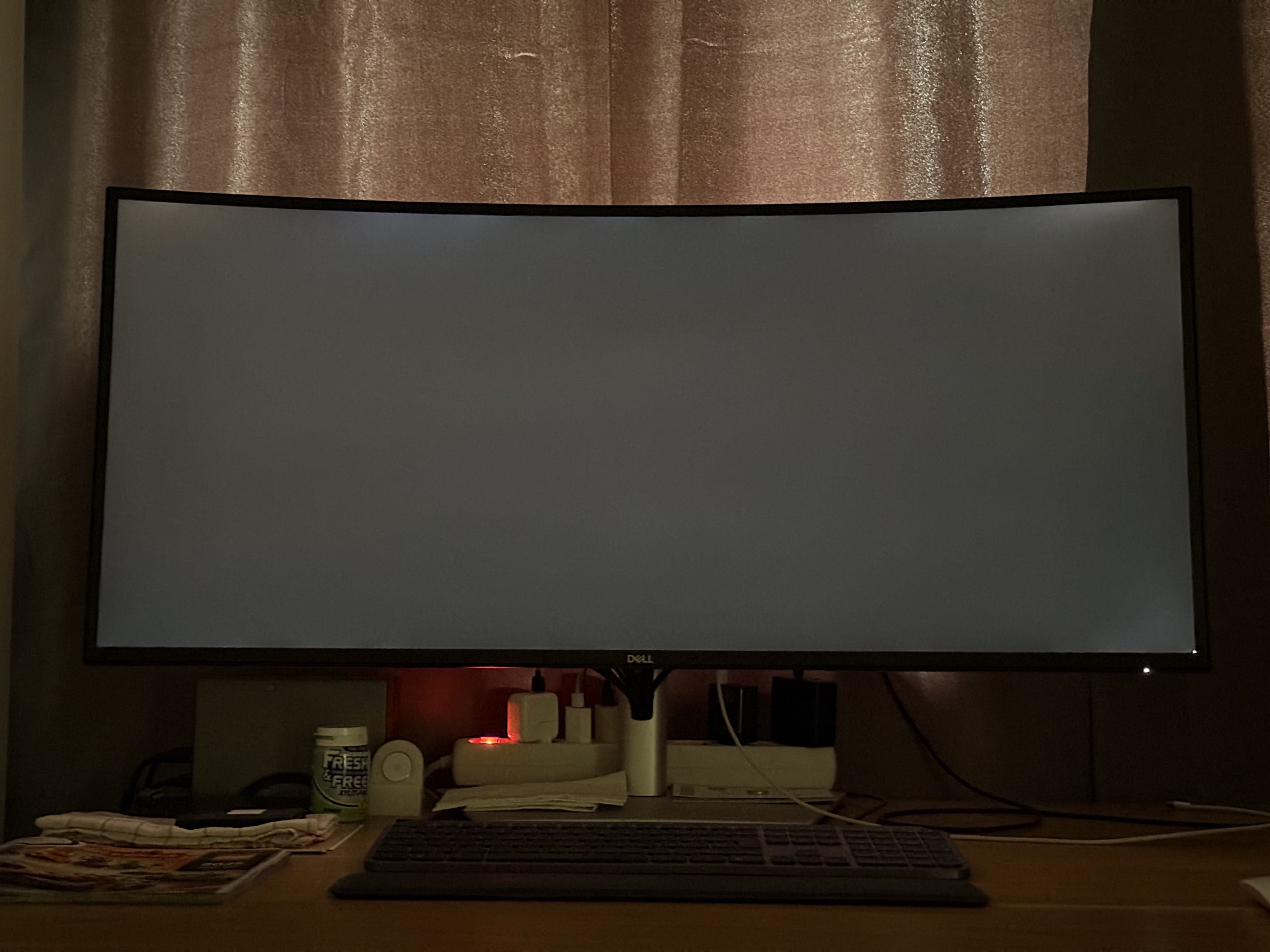

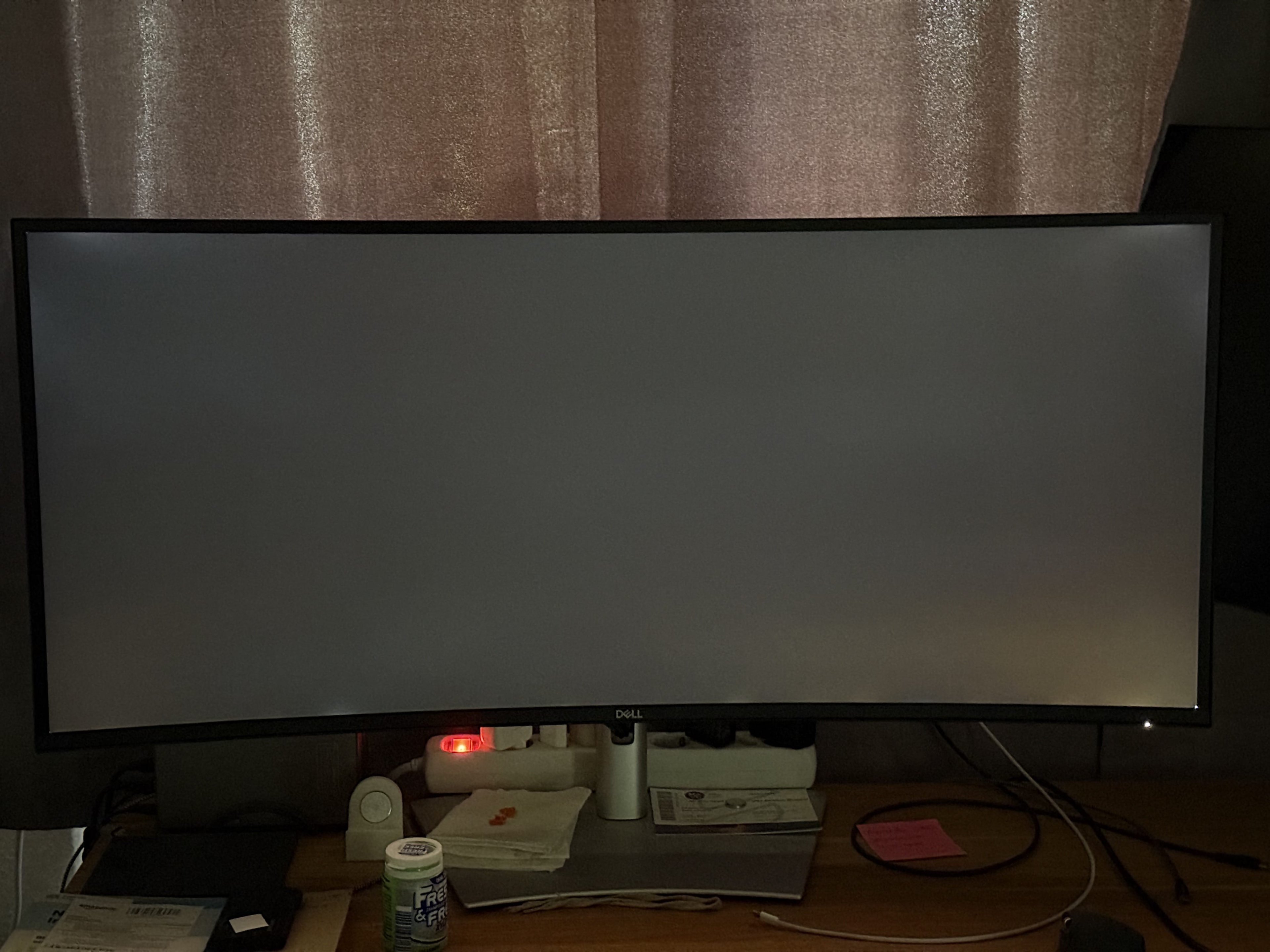

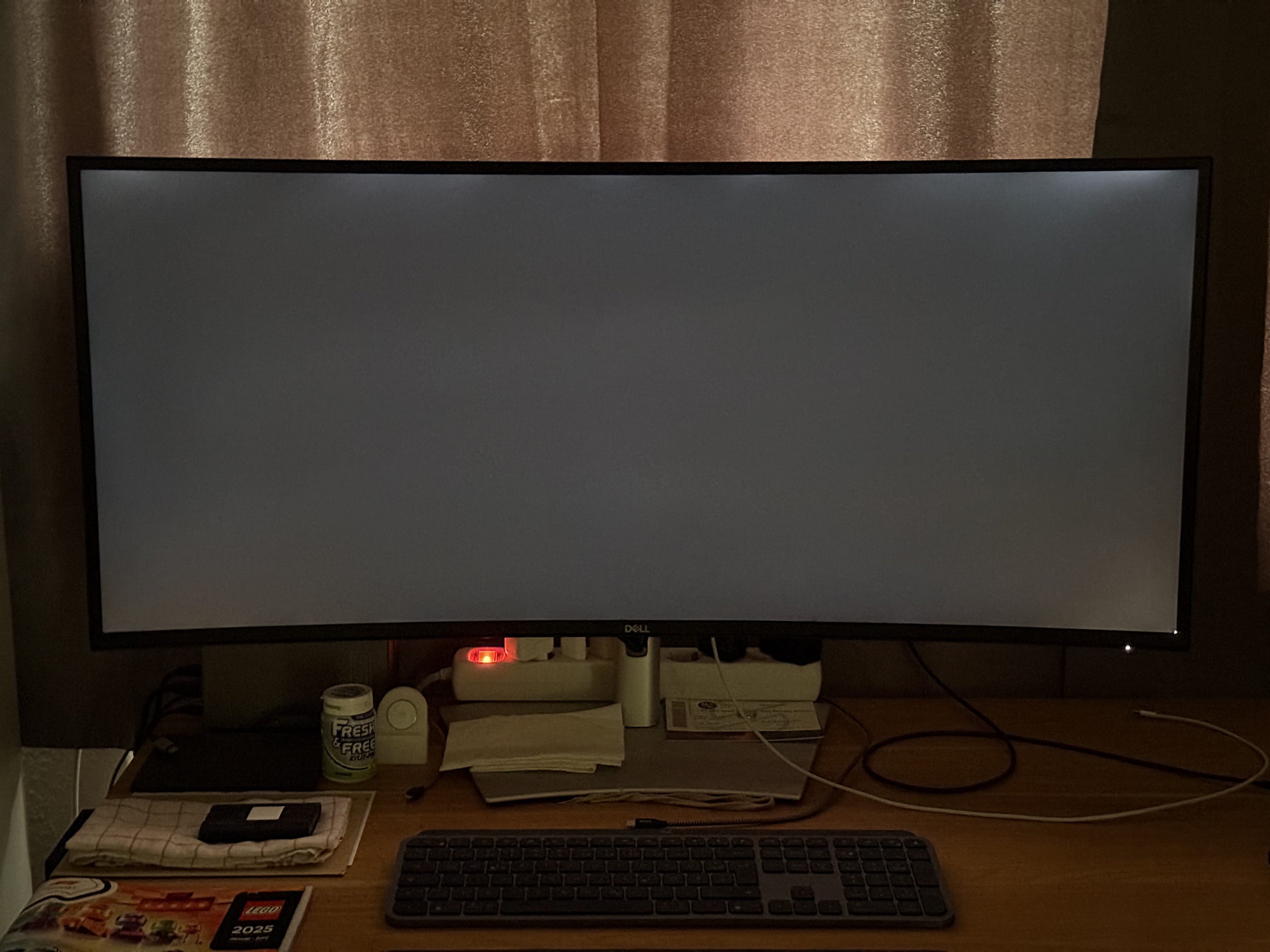

2. Backlight Bleed (anhand Foto)
vs
Wie würdet ihr entscheiden?
