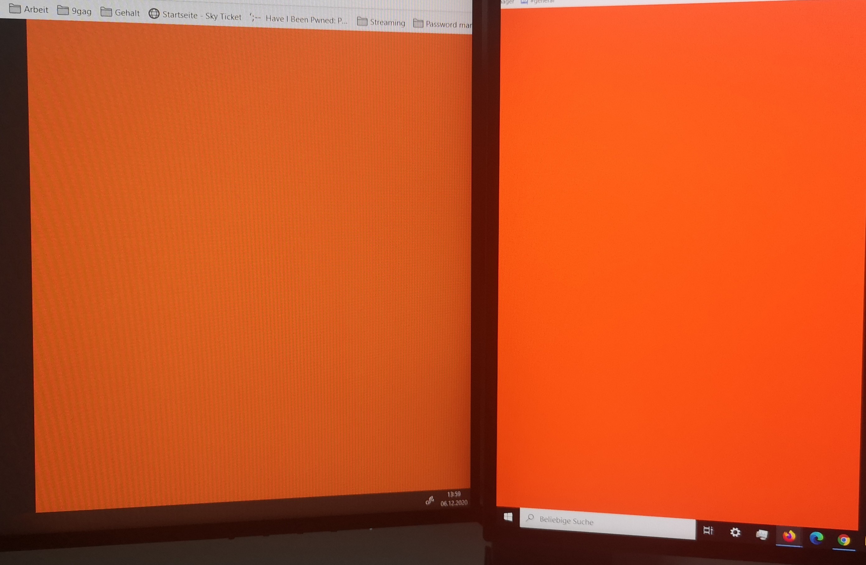

ich habe vor kurzem einen Dell U2520D zugelegt. Im direkten Vergleich zu meinem Dell U2419H den ich direkt daneben stehen habe, ist mir jetzt aufgefallen, dass der U2419H anscheinend falsche Farben anzeigt.
Hier einmal zwei Beispielbilder. Links der U2419H und rechts der U2520D. Mit bloßem Auge ist der Unterschied noch einmal deutlicher als es hier auf den Fotos zu erkennen ist. Die Farben auf dem linken Monitor sind allgemein viel matter, das Schwarz auch eher grau.
Die Bildschirme sind über die mitgelieferten DP-Kabel im Daisy-Chain mit dem PC verbunden. Beide Monitore laufen im selben "Standard"-Modus. Ich habe sogar das jeweilige ICC-Farbprofil von der Dell-Homepage in Windows eingestellt.

laufen beide mit RGB Profil? links sieht aus wie 16-255
hast du auch die restlichen Monitoreinstellungen verglichen? Gamma etc
Kalibriert ist halt nicht "gleich kalibriert", außer man würde jeden Monitor unter genau den gleichen Szenarien kalibrieren, zumal sich das im Verlauf auch ändern kann, zB durch strengere Limits.
Von den unterschiedlichen Modellen mal ganz abgesehen, und der Tatsache, dass der eine Monitor neu ist, der andere aber schon lange lief, und somit die Leuchtkraft nachgelassen haben kann.
Ansonsten halt manuell nachjustieren von einem, oder die Monitore nicht direkt nebeneinander stellen, sondern bewusst leicht voneinander weg oder verschrenkt, mache ich selbst so.

Genau das kann ich nicht nachvollziehen. Wenn man Farben kalibriert, geht man doch sicher, dass der Bildschirm auch tatsächlich z.B. "Orange" angezeigt, und nicht so ein bräunliches Orange wie in dem Beispielbild.
Hinzu kommt, dass ich vor dem neuen U2520D vorübergehend einen Monitor von meinem Arbeitsplatz mitgenommen und genutzt habe (B24W-7, wg. Home Office) und hier die Farben auch unterschiedlich waren. Damals bin ich davon ausgegangen, dass die Farben von diesem Monitor falsch sein müssen und zu gesättigte Farben anzeigt werden. Ich habe dem Ultrasharp mehr vertraut.
Tatsächlich waren die Farben aber weitaus näher an dem neuen U2520D als es die vom U2419H sind - obwohl vom anderen Hersteller (der zudem nicht mit akkuraten Farben wirbt).

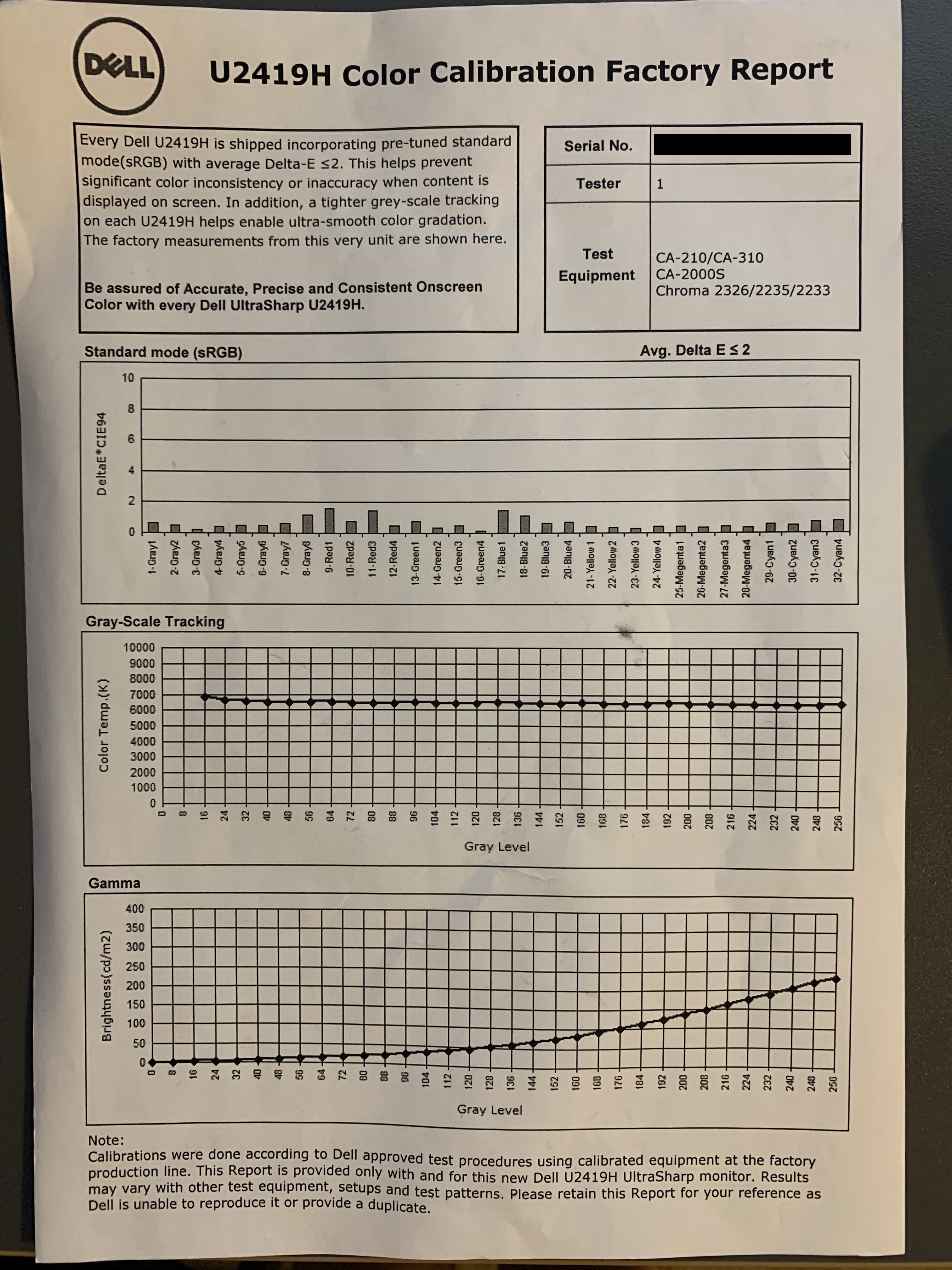

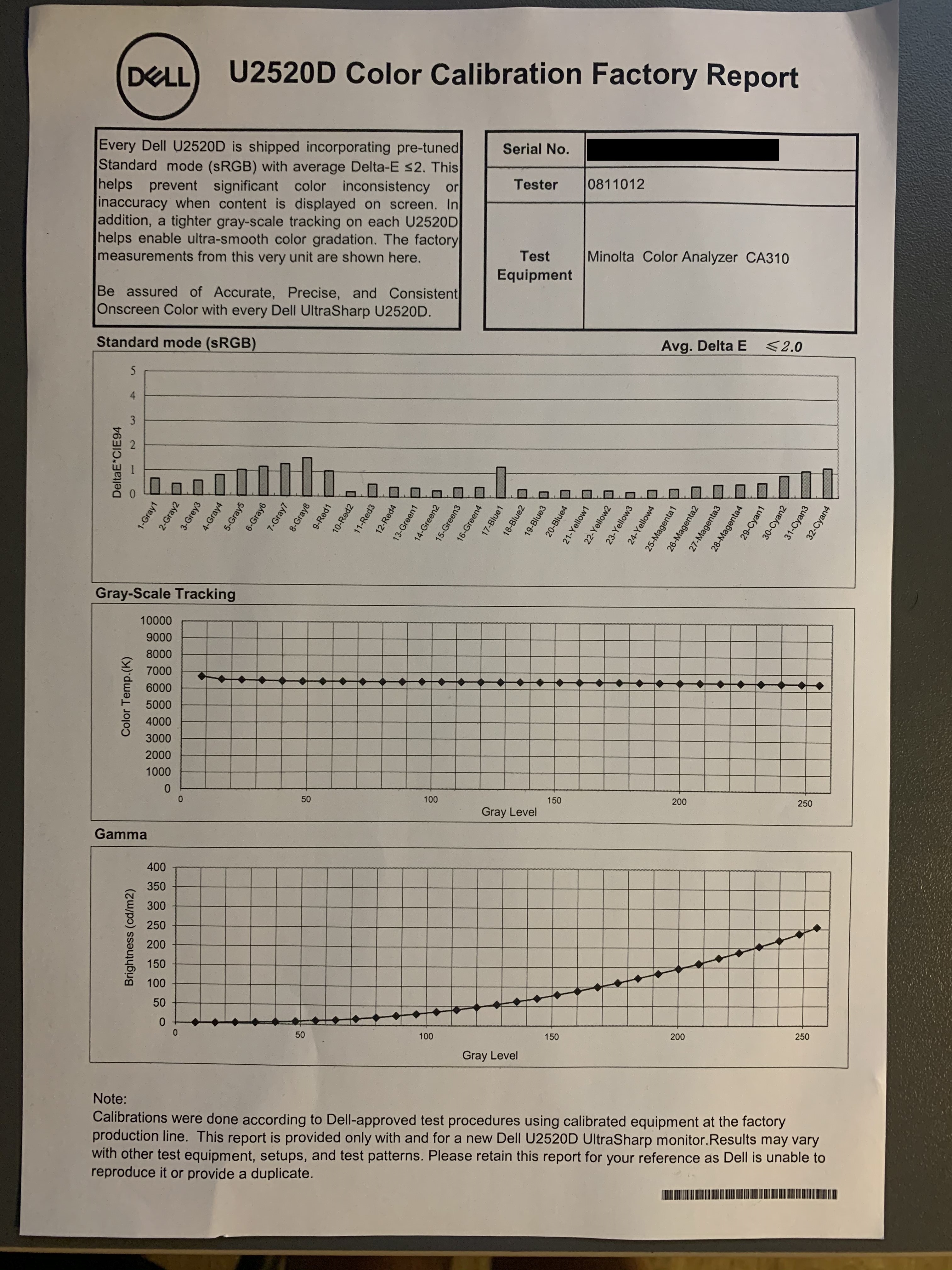

@Rossie Die Kalibrierungswerte sind dabei, auch wenn ich damit nicht viel anfangen kann.
Dass sich die Farben über die Zeit verändern können, habe ich jetzt verstanden. Aber so stark? Leider werden die Fotos auch nicht der Wirklichkeit gerecht.

Was am wahrscheinlichsten ist: Die Monitore beherrschen kein adequates sRGB Profil.
Bedeutet, der Monitor mit den gesättigten Farben kann seinen Farbraum nicht gut auf sRGB zuschneiden. Da Windows gar kein Farbmanagement beherrscht, bringt dir auch auch kein ICC Profil was. Das kannst du so in die Tonne kloppen.
Dir bleibt nur eins: Dich damit abfinden, oder im Monitormenü rumspielen und beten, dass er ein gutes sRGB Profil hinterlegt hat, was bei fast allen Büromonitoren nicht der Fall ist.
