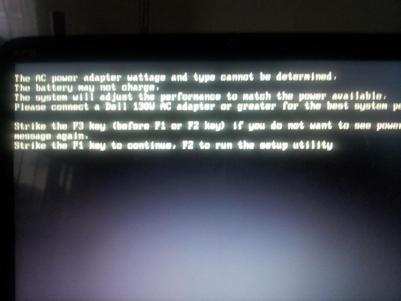

Angefangen hat alles damit, dass ich nach dem Start meines Laptops mit der Meldung in Bild 1 begrüßt wurde (das Foto habe ich nicht gemacht, die Meldung ist aber praktisch die selbe gewesen). Es war das erste Mal, dass sie angezeigt wurde. Seitdem diese Meldung angezeigt wurde, wird der Akku erst aufgeladen, wenn ich das Netzteilkabel nach dem Boot an den Laptop stecke. Steckt es bereits beim Boot im Laptop, dann wird er nicht aufgeladen, ich muss erst das Kabel abziehen und wieder reinstecken, damit er geladen wird.

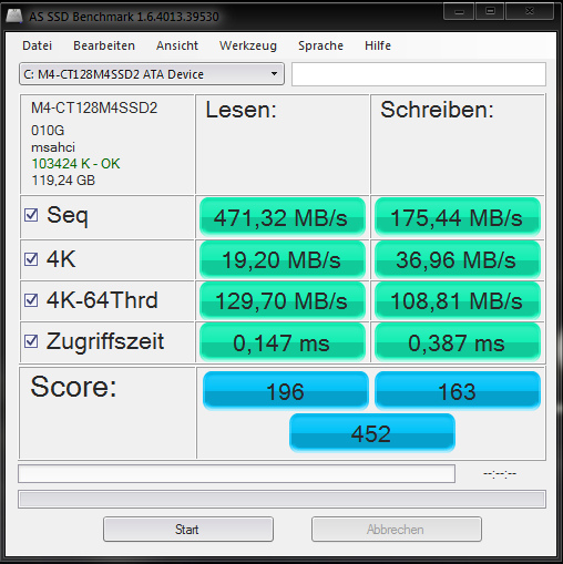

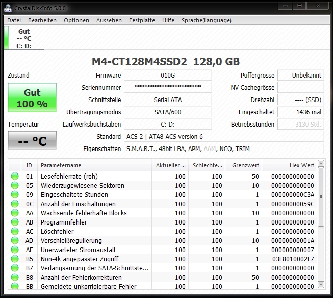

Anfang dieser Woche kam das nächste Problem auf. Die SSD (Crucial M4 128GB) wurde im Bios nicht mehr erkannt. Erst nach 4 Neustarts wurde sie wieder erkannt und ich konnte normal booten. Seitdem ist dieser Fehler zum Glück nicht nochmal aufgetaucht. Allerdings läuft der Laptop etwas träger, das Booten dauert z.B. jetzt ca. 5-6 Sekunden länger als vorher. Die Android-Virtual-Devices für die Androidprogrammierung starten so gut wie überhaupt nicht mehr bzw. sind sie unbedienbar geworden.
Die Werte der SSD (Bilder 2 und 3) sehen aber eigentlich noch ganz gut aus.

Klar könnte das Mainboard einen Defekt haben, könnte aber auch nicht ;)
Was ist denn mit deinem Netzteil? Ist das vielleicht defekt? Der Warnhinweis beim Start und das Problem mit dem Laden des Akkus kommen ja nicht von ungefähr.

Ich habe mich noch etwas schlau gemacht.
Wenn das Netzteil nicht richtig erkannt wird, dann kann es was mit dem Mainboard zutun haben, aber auch mit dem Netzteil. Dann kann es passieren, dass das Notebook nur gedrosselt läuft, was die Trägheit erklären würde, die ich mir nicht einbilde :D.
Gerade beim Booten haben ich die Netzteil-Fehlermeldung nicht bekommen und alles läuft wieder rund. Es wird also daran liegen. Da muss ich mich mit dem Dell-Support auseinandersetzen.
Und einen Defekt am Netzteil kann ich mir nicht vorstellen. Es lädt ja noch, die Lade-LED leuchtet auch. Ich könnte da jedenfalls nichts feststellen, das müsste irgendein Techniker machen.
