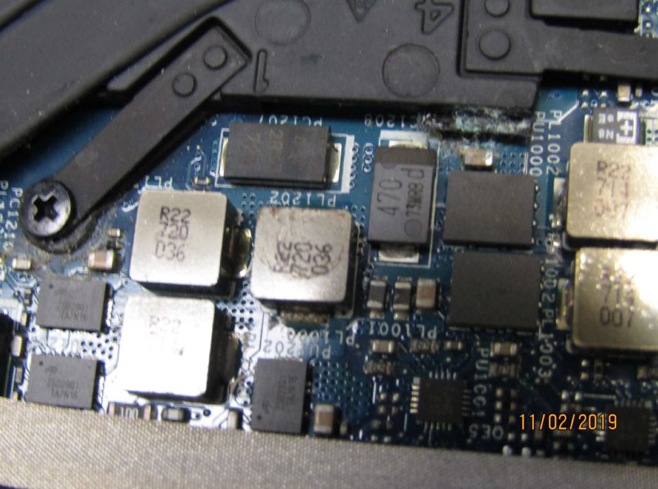

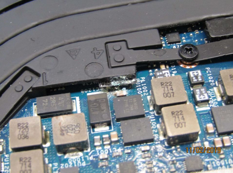

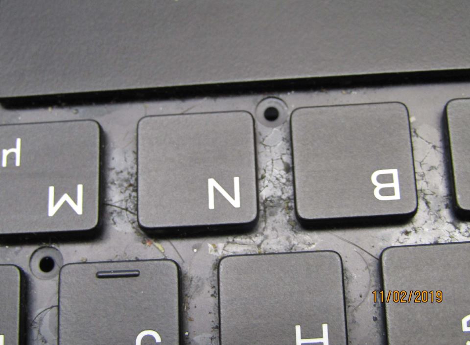

Ich habe einen Flüssigkeitsschaden an meinem XPS 15 9560 mit folgenden Schaden (siehe beigefügte Bilder).
Dell möchte nun folgendes austauschen:
"wir haben Ihr Dell-Gerät erhalten und überprüft, unsere Techniker haben einen Flüssigkeitsschaden an Ihrem Gerät festgestellt (siehe Bilder), dazu sollten insgesamt 4 Bauteile ersetz werden, um die volle Funktionalität des Gerätes wiederherzustellen: Hauptplatine (Motherboard), Wärmeradiator (Heatsink), Tastatur (Keyboard), Tastatur Mylar (Keyboard Mylar)."
Der Preis bezieht sich auf 1174.29 €
Meine Frage an euch Profis: Soll ich diese hohe Reparatur auf mich nehmen? Woanders machen lassen? Ist der Preis gerechtfertigt?
Ich brauche schnell euren Rat, die wollen eine Entscheidung. 1750€ habe ich vor einem Jahr neu bezahlt;-(.

Das was die austauschen wollen ist dann eben schon einen erheblichen Teil des ganzen Geräts, zusammen mit Arbeit kann der Preis schon gerechtfertigt sein da dann auch alles neue Teile verwendet werden dürfte. Gehe mal davon aus dass beim Board gleich CPU, RAM und so mit getauscht werden würde.

Wenn du also jemanden findest der das reparieren kann wird es erheblich günstiger, bei dem Schaden wahrscheimlich unter 200€ falls keine ICs kaputtgegangen sind.

Würde ich mir vorher Gedanken machen wo genau. Mainbords reparieren können die Wenigsten. Die meisten werden eben die Komponenten von DELL kaufen und einbauen. Und dafür muss das Gerät komplett auseinander gebaut werden. Teile plus Stundenlohn ... frag vorher an.

Flüssigkeitsschäden kann man übrigens reparieren wenn man das ganze in destilliertes Wasser legt und danach in Isopropanol. Dann richtig trocknen lassen und falls keine Schäden durch die erste Flüssigkeit vorliegen läuft das ganze dann wieder.
Wobei, wenn ich mir die Fotos anschaue scheint da schon was korrodiert zu sein, so dass man wirklich Bauteile tauschen müsste. Läuft also mindestens auf Mainboardtausch hinaus.
