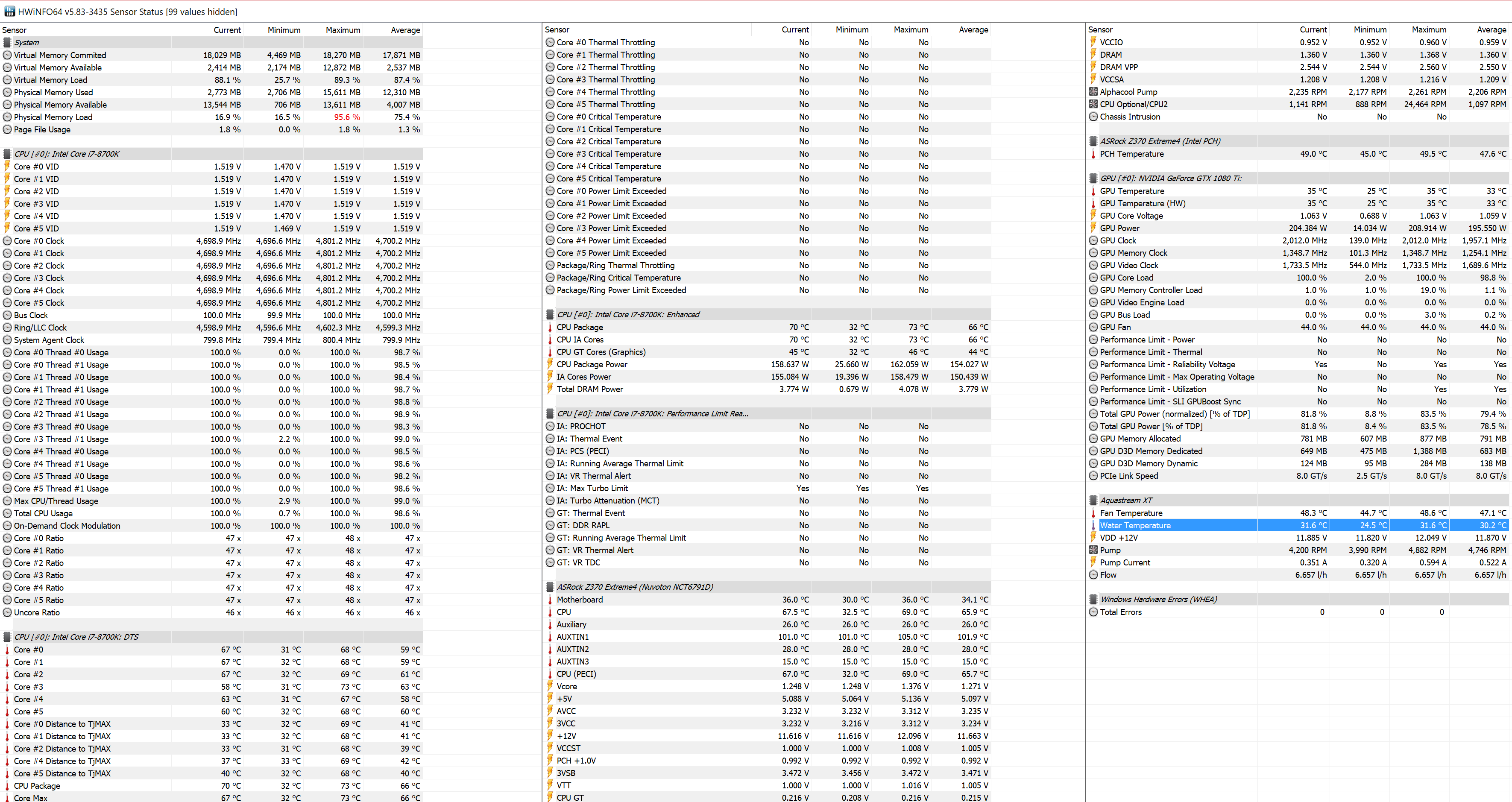

Kurzes Update: Ich habe mittlerweile mein komplettes Rig zerlegt, alles durchgespült und mich an die Arbeit gemacht die besprochenen Punkte abzuarbeiten. Demnach habe ich nun 2x240mm Slim (Oben und Front) und einen 360mm Slim (untere Kammer) verbaut. Die CPU ist mittlerweile geköpft und mit LM versehen. Ich habe meine zwei EnermaxRGB-Lüfter nun in den 240er oben eingebaut, da sie dort besser zur Geltung kommen und 2 schwarze Billig-Lüfter (1600RPM max) sind nun vorne versteckt. Der 360 unten und der 240er vorne pusten rein, die zwei Enermax am 240er oben, sowie mein dritter Enermax-Lüfter hinten pusten die warme Luft wieder raus. Zuletzt wurde noch der CPU-Block von mir umgedreht, (was für ein fail von mir
) so dass die Düse nun arbeiten kann wie vorgesehen. Alles in Allem waren das knapp 4 Stunden Arbeit mit Pausen (inkl Leaktest) und ich bin froh das nun erledigt zu haben.
Nun ja, was soll ich groß zum Ergebnis sagen..Ihr seht ja selbst
Vielen vielen Dank Euch allen für die zahlreichen Tipps und die Hilfe in der Not! Ich bin nun wieder echt happy
. Ein Screenshot v. HWInfo während des Stresstests wurde angehängt (Aida64 FPU & GPU bis Equilibrium erreicht wurde). Wenn ich jetzt noch meine Netzwerk-Probleme löse kann ich endlich wieder ruhig zocken, aber immerhin muss ich mich nun nicht mehr fürchten, dass mir die Schläuche wegschmelzen.
DANKE noch einmal, ihr habt mir echt geholfen.
EDIT: Holy Sh!t - Der Temperaturunterschied der geköpften CPU nachdem ich den Block gedreht habe ist wirklich krass. Das Ding macht mir mittlerweile richtig Spaß. Mal sehen was ich aus dem noch alles so rausholen kann. Hinzukommend scheint die Spannung ein wenig gesunken zu sein (ist auf "Auto" mit -60mV Offset).
