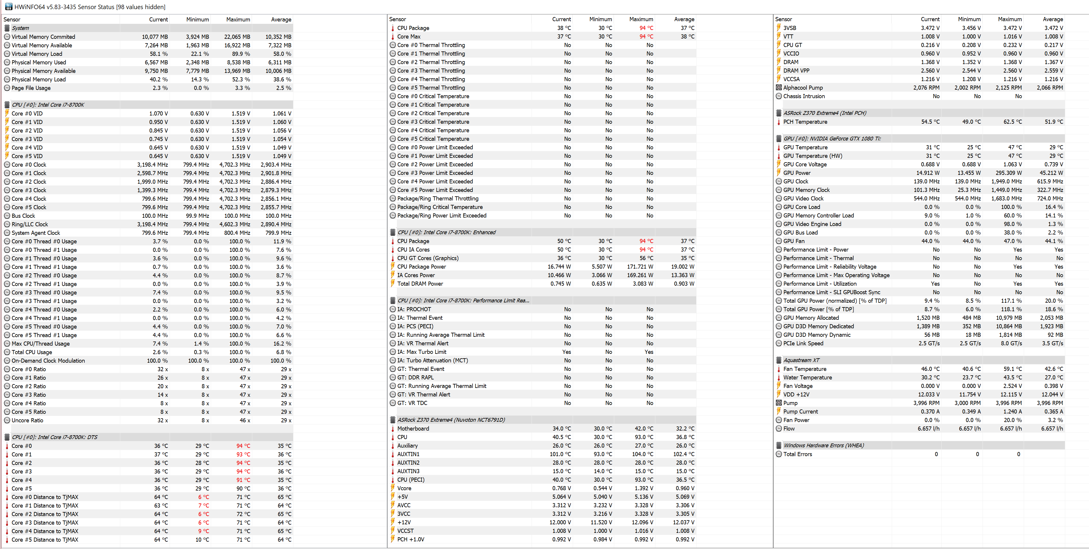

Nachdem ich nun einen Stresstest laufen ließ, habe ich mich entschlossen meinen 8700k zu köpfen, um wenigstens hier ein bisschen mehr Spielraum zu erhalten, 94 Grad ist mir doch etwas zu heiß, auch ohne AVX Offset. Ich habe ebenfalls einen Screenshot von HWInfo nach einem AIDA64-Run gemacht um alles nochmal zu verdeutlichen.

Nachtrag: Die geringere Temperaturdifferenz zwischen GPU und Wasser ist etwas seltsam. Normal wären 10 °C oder mehr. Bei dir sind es nur 4 °C. Hast du die Wassertemperatur mal mit einem Fieberthermometer überprüft?

Die geringe Differenz fiel mir auch beim Einbau auf. Ich habe nun einen Temperatursensor nachbestellt, da meiner den Geist aufgab. Sollte in naher Zukunft ankommen, jedoch habe ich mal das Res und die Schläuche angefasst und die Wassertemperatur scheint zu stimmen - so warm waren die bisher noch nie.
