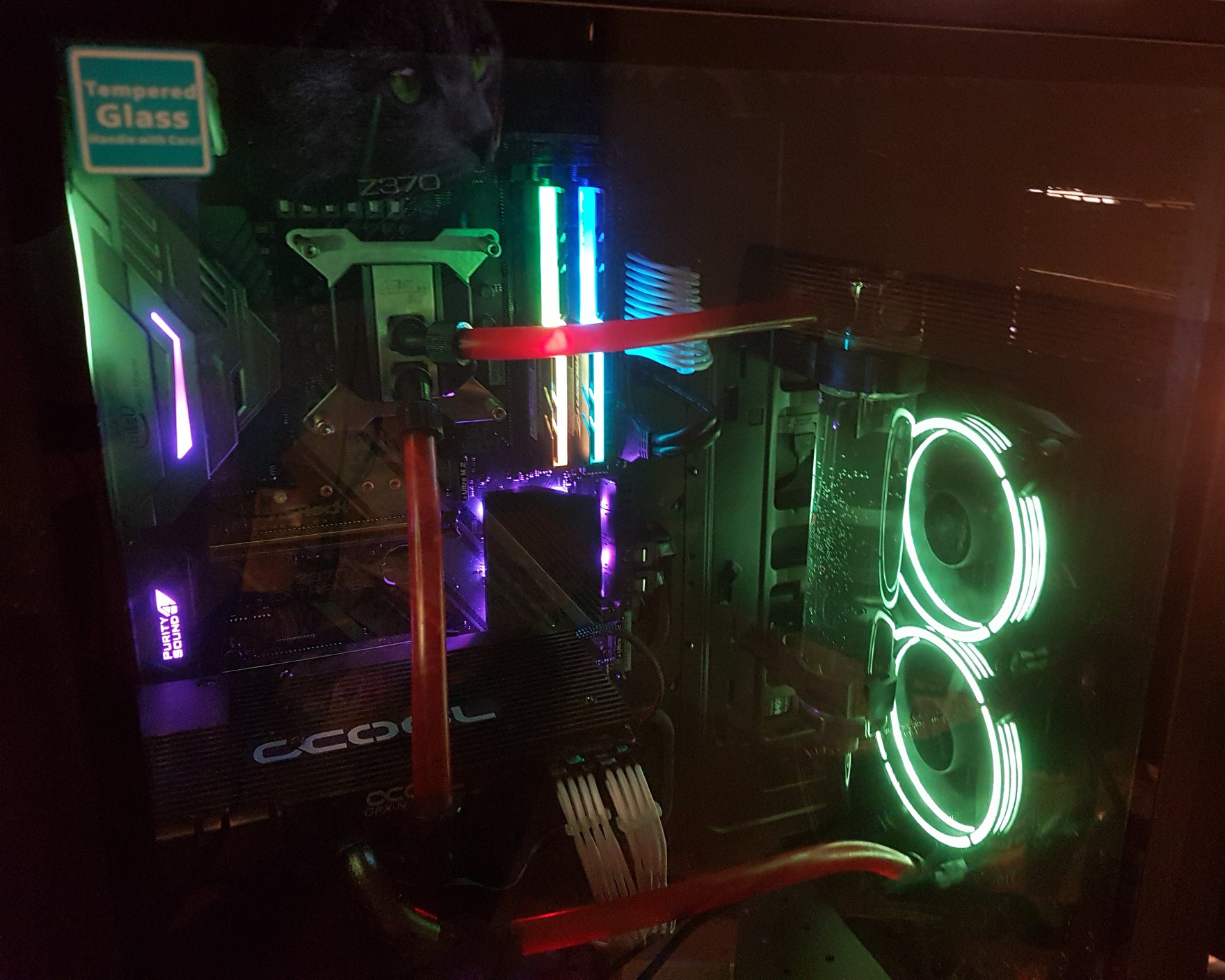

Ein Foto vom Rig mit allen Extras (z.B. beim Zusammenbau) habe ich derzeit nicht. Ich habe nur ein Foto durchs Seitenfenster um es mit anderen zu teilen und die Beleuchtung steht im Vordergrund. Das hilft da wohl nicht viel, denn der 2. Radi ist unten in der Kammer, die Aquastream ebenfalls, aber ich stells dennoch gerne rein. Und pls kein Kommentar zum AGB - I know, Pfuscher am Werk, aber ich hatte keine andere Möglichkeit. :D
Täuscht das oder hast du den unteren Anschluss des CPU-Kühlers als Einlass verwendet? Ich habe den HK3 zwar nicht hier, aber im Normalfall ist das zentrale Anschlussgewinde als Einlass zu nutzen. Das ändert zwar nichts an hohen Wassertemperaturen, aber wenn der CPU-Kühler falsch herum im Kreislauf sitzt wird der Prozessor etwas wärmer ;)
Ich glaub du bist da etwas auf der Spur..:D Ich könnte jetzt nicht mit absoluter Sicherheit sagen, dass es nicht so wäre, aber der gesamte Einbau verlief eher unkonventionell, da bereits geplant war den Loop bald zu drainen (Köpfen der CPU, neue Schläuche, etc.). Ist jedoch ein weiterer Punkt auf der Liste. Werde Bescheid geben wenn ich zu Hause bin.

Also wenn deine GPU Kalt ist, dann ist was falsch.
Aber gut, der CPU Kühler ist falsch rum angesteuert, das kann gut ins Gewicht fallen (sowohl im Durchfluss als auch in der Temperatur).
