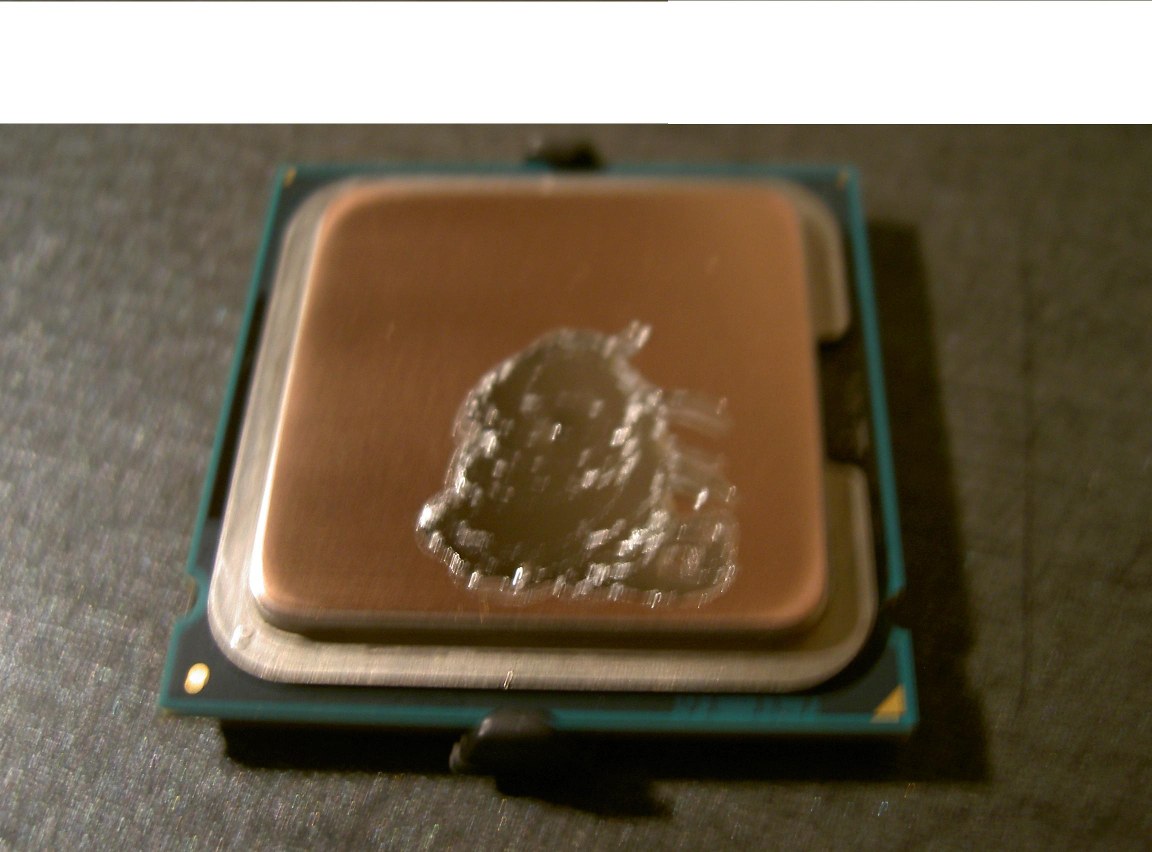

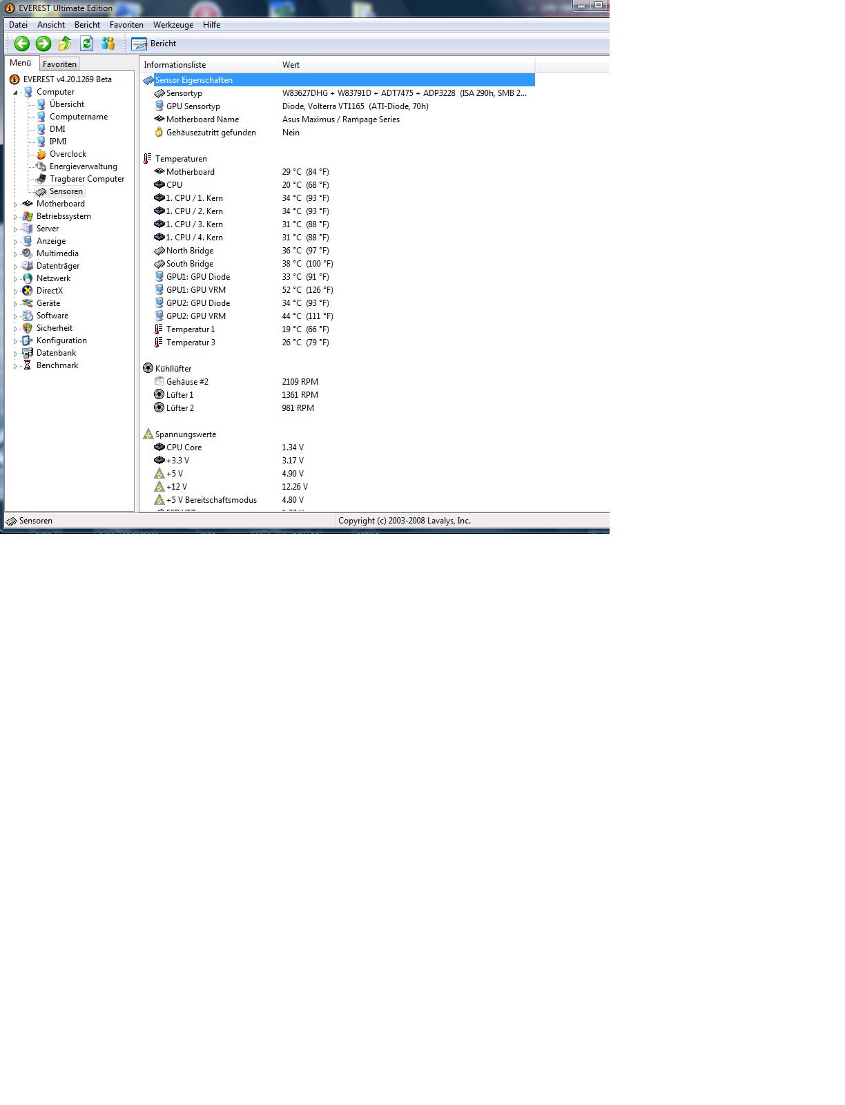

hab mein cpu auch mal einen verbrummt temps sind minimal besser... hatte vorher schon flüssigmettal drauf,NICHT jeder Cpu ist gleich bzw gleich Plan manche sind vieleicht schon von Werk aus gut Plan so meine vermutung, daher vorher ma nach schauen obs denn wirklich lohnt, praktisch ist eines gut ich kann jetz direkt aufn cpu aufschmieren was ja vorher nicht möglich war und das flüssigmettal geht sicherlich bessere verbindung ein wie vorher ,ansonsten kann ich es jeden empehlen hab mit 1000 schleifpapier bis zum schluss geschruppt mit Putzmittel - Fensterputz zeug.
Ps. noch bin ich nicht so überzeugt davon, aber mal die nächsten 48 h abwarten und beobachten bis das zeug MAximale leistung erreicht hat.
ansonsten köpf ich die huure :) hat jemand schonma gemacht hier im forum? wie`s gehen soll weis ich, wollt gern paar vorschläge haben welche möglichkeiten es noch so gibt
PS. Q6600@1.35vcore-3.6Ghz @ Ek supreme @ Prime 95 45 minuten 100%load @ Kern 1 : 45 K2: 44 k3 39 k 4 40 @ 27 c° water temp Idle Temps k1:34 k2 34 k3 31 k4 33
zuvor wird ich sagen hatte ich 2 bis 4 c° mehr trotz des flüssigmetal was schon oben war, eines erschreckt mich momentan ich hab ab und zu temperatur sprünge aber wirklich nur bei hohen Taktungen bspweise 4 GHZ @ 1.45 vcore von 45 c° auf 55 dann sofort wieder zurück ich lese mit everest aus was sich sekündlich updatet.... das hatte ich davor nicht gehabt , meine vermutung liegt ja evtl daran das das zeug noch ziehen muss (WLP) oder ich hab scheisse geplant ? jemand vorschläge?

ähm eines musst du mir erklären, wie schmierst du das flüssigmetall nun DIREKT auf die cpu? das einzige was nun nicht mehr ist, ist die nickelschicht des heatspreaders und ne evt. planere oberfläche. DIREKT auf die CPU wäre schnipp-schnapp DAU-Kappe ab ;)

ähm ? was soll ich dir da erklären flüssig mettal arbeit nicht mit nickelschicht zusammen es kommt zu keiner verbindung daher das das nickel nun abgeschliffen wurde, kann ich direkt drauf los schmieren??????!!!!!!
wie kann das nun sein das ich Temperatur sprünge habe? kann das hier mal jemand beantworten`? hatte sie zu vor nicht gehabt

hm da hab ich aber schon massig andere posts gelesen, in denen das flüssigmetall schon ne fast zu gute verbindung mit dem heatspreader eingegangen ist, und man erst durch abschleifen wieder alles runterbekommen hat ;) also komm und erzähl hier nix! jeder heatspreader ist vernickelt. ob amd, intel oder haumichblau. es funktionierte bei 99% der nicht abgeschliffenen cpus genau so wie es sollte!

andere WLP geht im vergleich zur liquid rein garkeine verbindung mit den Headspeader ein, und vieleicht liegt es auch daran, das die Liquid pro sich auch erst bei sehr hohen temps vollig mit dem HIS verbinded oder einfach nur etwas zeit braucht...
PS. mein grafikarten kühler habe i nie wieder von dem zeug befreien können, selbst der chip trägt noch eine haar dünne schicht, da sich das flüssigmetal unzertrennlich mit dem chip/ chiplegierung verbunden hat
