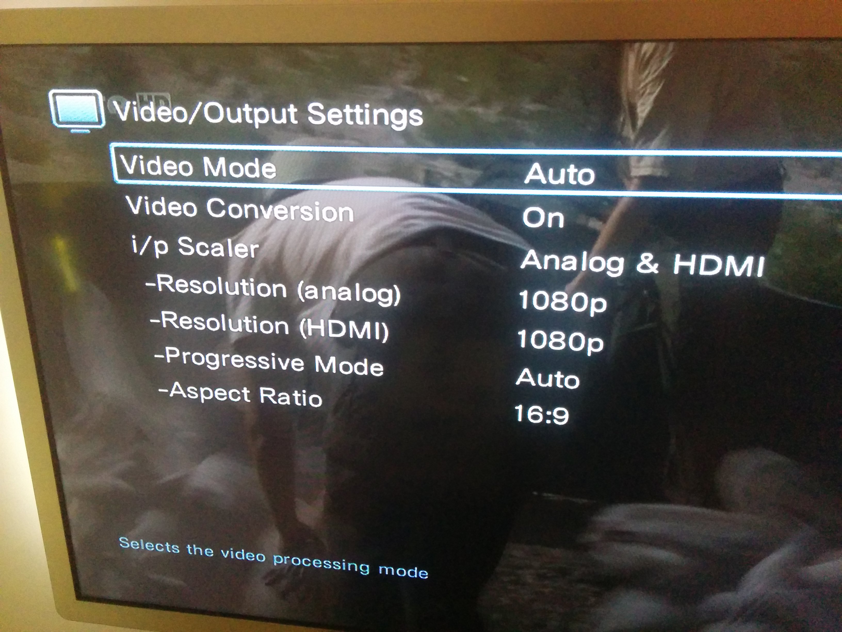

Weiß jemand vielleicht wie man dem Receiver sagt das der TV 1080p kann und der Beamer nur 1080i bzw.720p?
AN meinem Optima HD70 ist anscheinend der HDMI Port kaputt und nun muss ich den Beamer über Umwege anschließen.
Das Problem ist ich muss den Receiver irgend wie mitteilen das er über den Monitor 2 Ausgang eben nur 720p ausgeben soll und nicht wie für den Fernseher 1080p.
Ich hab leider gesucht aber keine Option gefunden mit der ich dies einstellen könnte.
Wäre sehr froh wenn jemand eine Idee hat.
Dadurch das der HDMI Port kaputt beim Beamer ist.
Habe ich momentan einen HDMI zu Video Konverter genommen den ich noch rumliegen hatte.
Jetzt bekommt der Beamer das Signal von dem Konverter in denkbar schlechter Qualität.
Diesen ersetze ich durch ein HDMI zu VGA Konverter dann sollte es etwas besser sein.
Die Qualität ist nun viel besser.
Aber das trägt nicht zur Lösung bei :)
Kennt jemand ein Receiver der das kann? Bzw. die anderen Denons?

ich habe den 7200er auch. Er kann auf beiden HDMI Monitors nur die gleiche Auflösung ausgeben. Da du eh auf analog gehen willst, wieso schließt du es nicht an YUV an (und sparst dir diesen Konverter) ? Es gibt YUV auf VGA Kabel. Ich habe es aber nicht selbst ausprobiert, nutze nur Monitor 1 (HDMI). Für die Analogausgabe hast du separate Einstellungen, inklusive Auflösung. Von den anderen Denons kannst du nicht erwarten, dass sie das besser können.
Nachtrag: Noch besser, dein Beamer hat einen YPbPr Eingang, also so anschließen: AVR YPbPr out auf Beamer YPbPr in.

Was kapput ist kann ich leider nicht sagen irgend wann wurde kein Signal mehr auf HDMI erkannt. Hab ihn dann aufgemacht um zu sehen ob man was sieht der HDMI Port ist fest auf dem "Mainboard" und ICH habe nichts erkennen können.
Dacht das VGA besser sei als YUV :(((((.
Hab extra danach gegoogelt...
Der Beamer hat auch YUV. Das Bild mit dem VGA ist viel besser als mit Video. Es sind auch keine übertragungsfeiler mehr sichtbar.
Du hast mich allerdings nun auf die Idee gebracht noch ein Konverter zu verwenden und zwar am Anfang des Kabels.
Kann ich hier so ein HDMI zu YUV nehmen und es am ende mit dem VGA belassen?
Ach ja direkt auf Luv kann ich nicht gehen da der Beamer ja mit HDMI verkabelt war und ich kein neues Kabel legen wollte.

Ehrlich, mach YUV auf YUV, lass dieses VGA Adaptern weg. YUV ist im Videobereich die beste analoge Verbindung für das Bild, jeder zusätzliche Adapter macht das Bild nur schlechter und der 7200er hat eine sehr gute Bildverarbeitung. Einfach mal Probieren und nicht immer auf Google verlassen. Ansonsten Beamer reparieren oder ersetzen wenn du keine neuen Kabel legen willst, ordentliche YUV kabel (keine Hama-Lakritzkabel) haben etwas Volumen, vor allem bei größeren Längen ist die Qualität der Kabel bei der Analogverbindung nicht zu unterschätzen.

Der Beamer Optomna HD70 ist schon etwas älter hat aber viele nützliche Funktionen die Beamer in der 700€ nicht haben.
Er kann so oder so nur 1080i und einen neuen Beamer will ich momentan nicht da andere Sachen momentan wichtiger sind.

Und werde mal schauen was so ein YUV KAbel in 15m kostet wobei ich denke man müsste dieses auch noch verstärken.

Ordentliches 15m YUV Kabel ist sehr dick und wird schnell teuer, eventuell kommst du dann aber ohne Verstärkung aus.

Ich werde das mit dem VGA Konverter einfach so lassen. Möchte kein Geld mehr dafür ausgeben.

Leider sieht man da keine Verbogenen Pins zumindest sehe ich keine. Ich habe den Beamer auch an einem anderen Kabel probiert und da lief er auch nicht über HDMI.
