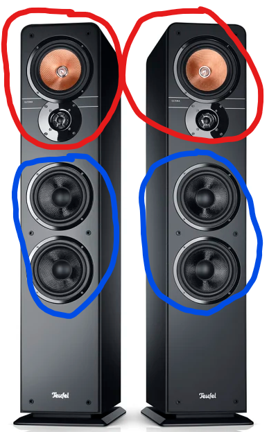

habe ja die ultima 40 speakers die großen und dort kommt nur oben sound raus
Als nur aus dem rot eingekreisten?
Die Lautsprecher haben ein Drei-Wege-System. Aus dem kleinen kommen die hohen Frequenzen, aus dem kupferfarbenen die mittleren und aus den blau umrandeten die niedrigen.
Teufel gibt leider nicht an, an welcher Frequenz sie jeweils trennen, aber wenn du weiterhin die 120 Hz als Trennfrequenz im AVR eingestellt hast, kann es sein, dass der AVR die ganzen niedrigen Frequenzen zum Subwoofer schickt und die Tieftöner der Boxen nichts zu tun haben.
Du könntest zum Test mal die Trennfrequenz absenken (oder mal die Frontlautsprecher auf "groß" stellen oder den AVR auf 2.0 (also ohne Subwoofer) einstellen)

genau nur den rot eingekreisten alles steht auf 80 glaube ich freq
oder bei stereo normal das nur oben raus kommt ?

Die Ultima 40 unterstützten Bi-Amping und Bi-Wiring, d.h. du kannst die oberen (Hochtöner, Mitten) und die unteren (Bass) getrennt ansteuern. Normalerweise sind die beiden Anschlüsse mit Klemmen verbunden:
dann genügt pro Box ein Lautsprecherkabel. Wenn Du die Klemmen aber herausnimmst und benutzt nur ein Kabel kommt entweder oben oder unten Ton heraus.

Habe sie unten angeschlossen bei + und minus ist doch richtig odeR?
habe jet zt gelesen das das nichts ringen soll diees bi wiring
also einfach so lassen standart oer habt ihr das aktiv das alle lautsprecher kanaläe löaufen?
