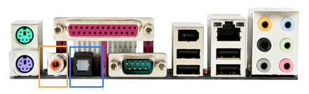

Wo schließe ich beim AVR am besten meinen PC-Audio an? Per Chinch-Klinke an DVD oder wie? Das hab ich im Moment so. Ist aber nicht wirklich gut. Habe sehr starkes Rauschen in den Boxen.
Evtl kann mir aj da jemand helfen.
Danke
Was hast du für eine Grafikkarte/Mainboard?
Das einfachste ist wenn die Grafikkarte einen HDMI oder Display-Port Ausgang (für den Display-Port gibt es einen Adapter zu HDMI) hat, diesen zu benutzen. Und den PC Monitor nur mit einem normalen DVI Kabel zu verbinden.
Ansonsten wenn das Mainboard es hat, einen Optischen oder Coaxialen Digital Ausgang mit dem gleichen Eingang an deinem AVR verbinden.
Dann muss je nach Anschluss im Grafiktreiber oder Soundkarten Treiber der Ausgang aktiviert werden.
Ich will nur Audio verbinden, damit ich Musik von Spotify hören kann. Das kann man ja leider nicht direkt am AVR streamen.
Ich besitze ein GigabyteGA-EP31-DS3l und eine Zotac Geforce GTX 260. Der Optische Eingang am AVR ist schon durch meinen TV besetzt.
Werde mir wohl ein 5m digitales Koaxial Kabel bestellen.
