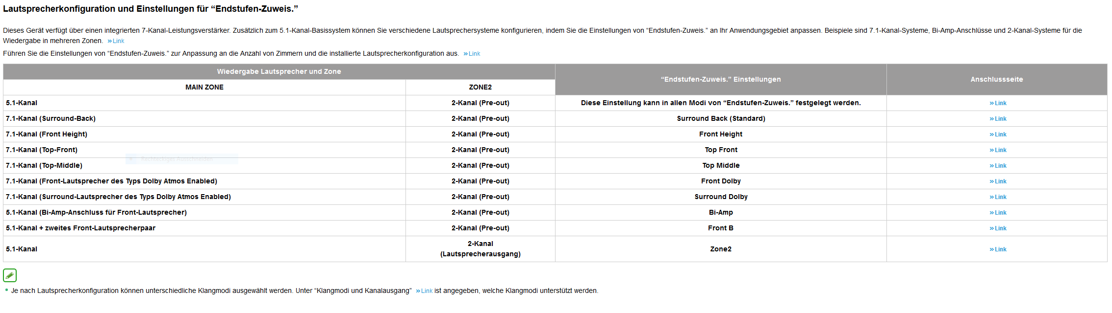

Ich habe zufälligerweise den X2600 und wenn ich mich nicht täusche, kannst du die Zone2-Preouts auch als Surroundkanal definieren. Aber schau vorsichtshalber in die Anleitung...
Musst du den Umweg über die RearStation gehen? Hast du keine Möglichkeit die Teile direkt an den AVR anzuschließen?
Du wandelst dir dann dein verstärktes Signal mit einem High-Low-Converter um, um es dann von der RearStation wieder verstärken zu lassen.
Wenn du irgendwie die Möglichkeit hast, dann schließe die Rears direkt an und spare dir dieses Funk Kuddelmuddel.
Ja, Pre-Outs sind was schönes, aber leider extrem selten geworden. Haben im Consumer Bereich nur noch Denon/Marantz, Onkyo und Pioneer. Die meisten aber erst bei den Geräten über 1000€. Da du die für das geplante Setup brauchst, bleibt dir nur der Marantz.
Edit: @kartoffelpü Ich meine du kannst die Anschlüsse für "Surround Back" nicht für die normalen "Rear" nehmen. Die werden zwar als Pre-Outs genutzt, aber erst bei mehr als 5.1. Siehe Screenshot.

Wenn ich das jetzt aber so verstehe wie @Moep89 kann ich die PreOuts des 2600 nicht so nutzen wie ich es benötige.
Also doch der Marantz? Oder mit HiLo?

Ob man bei den Denon die Surround Back auch mit "Rear" als Pre-Out belegen kann müsste jemand testen, der ein solches Gerät hat. Laut Anleitung ist es eben nicht vorgesehen, weil nicht nötig. Aber möglich ist es evtl. dennoch.
Sofern du also die kabellosen Rears nutzen willst, musst du ein Gerät mit Pre Outs nehmen. Von HiLo-Adaptern halte ich persönlich nciht so viel. Lieber ordentliche, integerierte Pre-Outs.
