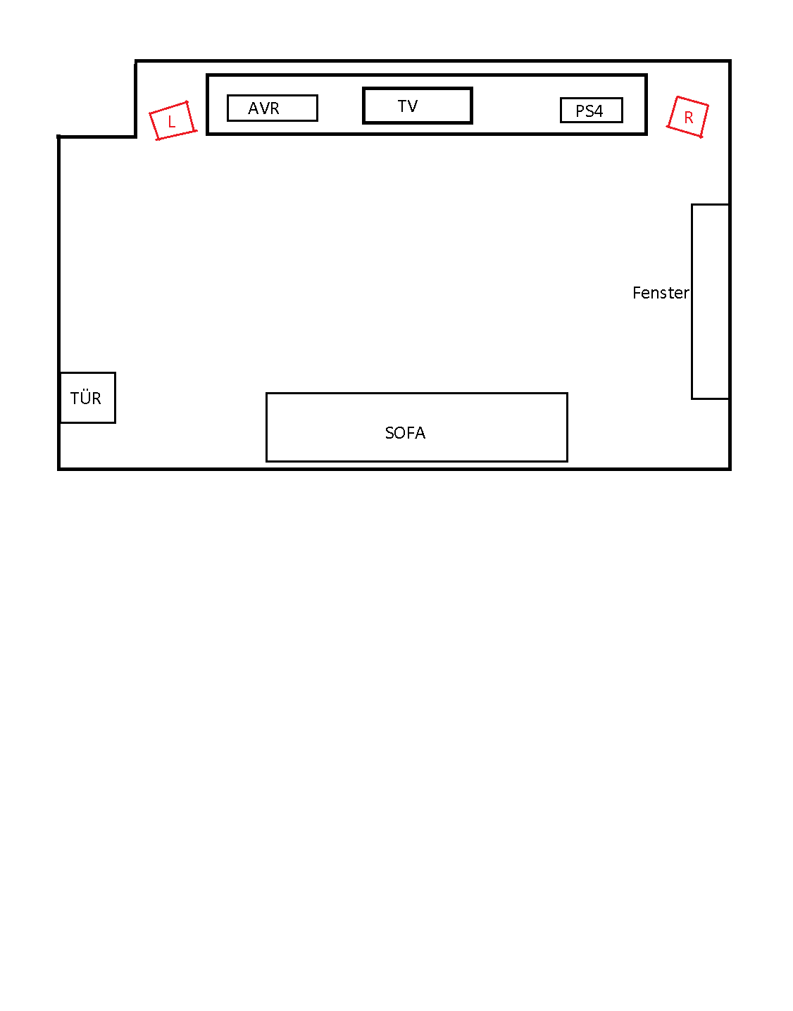

Hier ist der umriss des zimmers
Der Boden ist aus Laminat, wenn das noch wichtig ist.
korrigiere mal zum Ausprobieren die Stellrichtung der LS. Nicht schräg zum Sofa hin, sondern gerade. Und bitte etwas aus der Ecke rausholen. Wie gesagt, nur zum Ausprobieren.
Ok werde es mal versuchen.
aber was soll das groß bringen wenn man sie gerade stellt ?
Vor allem die Hochtöner strahlen dann in einem anderen Winkel, meist mit weniger Pegel ab. Du kannst durch die Ausrichtung zum Hörplatz, also mit verändertem Winkel Hoch- und Mittelton beeinflussen.
Auf Achse, also exakt auf den Hörplatz eingewinkelt, kann es durchaus dazu kommen, d. Hoch- und Mittelton dann zu aggresiv wirken. Dann einfach den Winkel ändern, bis das passt.
Durch Änderungen hinsichtlich des Abstandes zu den Seitenwänden bzw. der Rückwand kannst Du dann den Bass beeinflussen.
