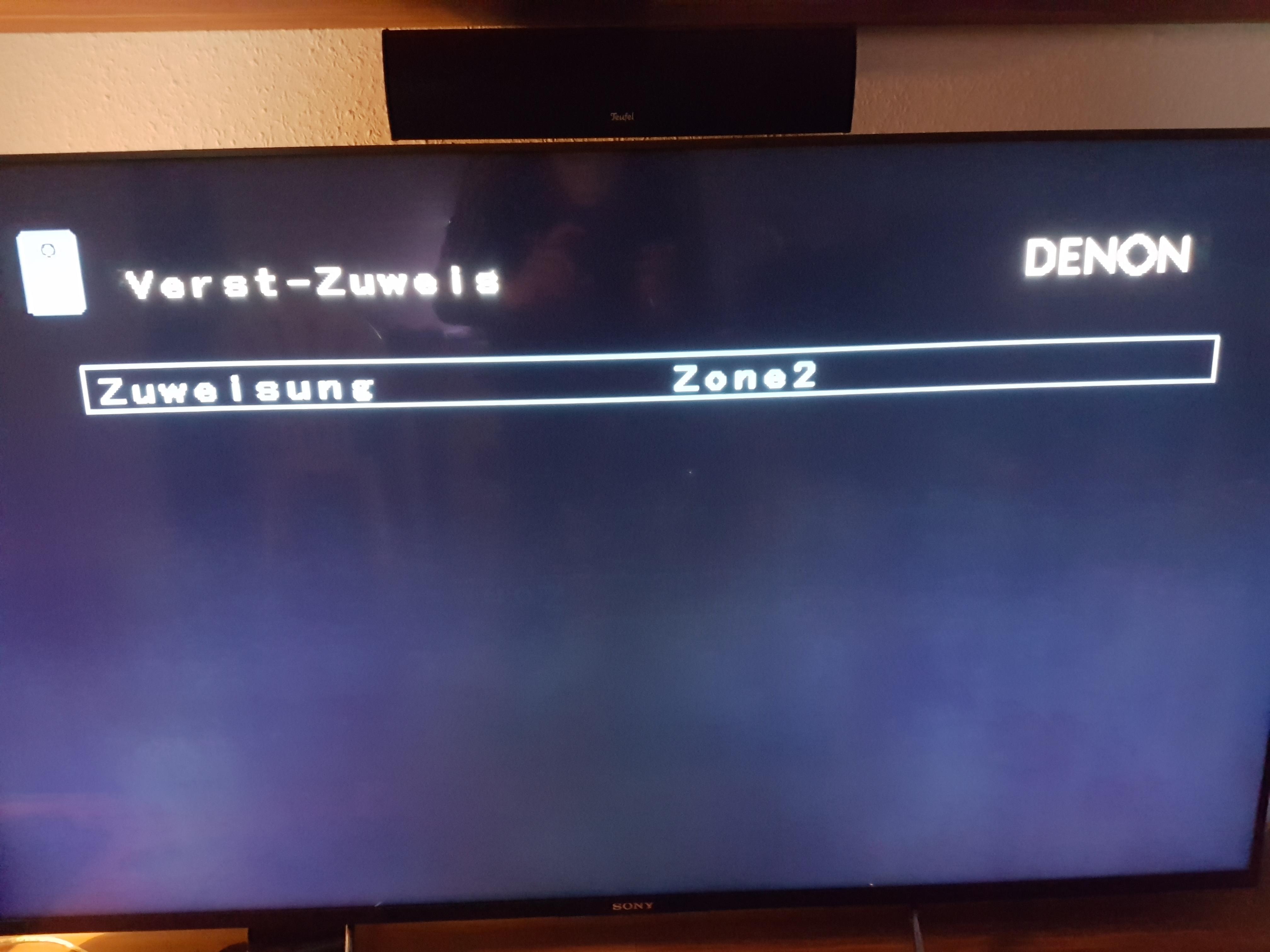

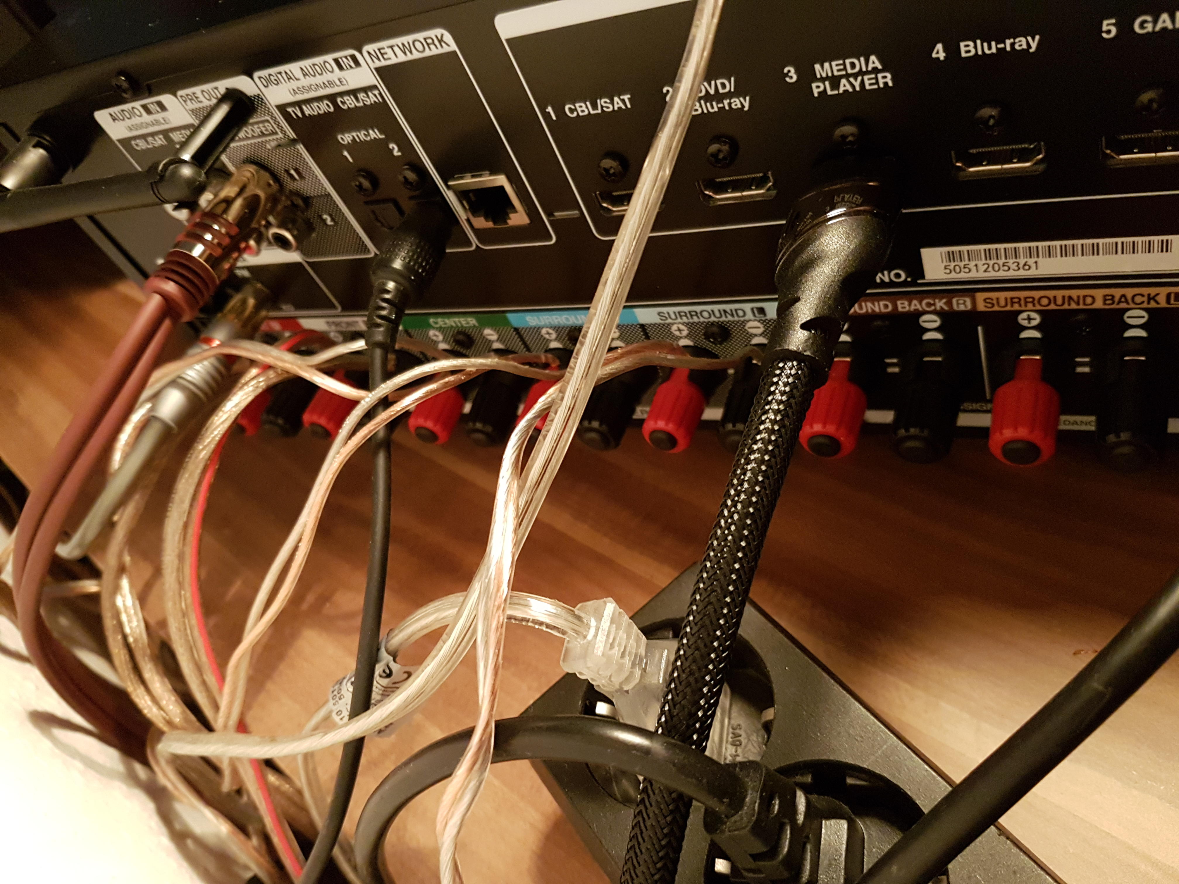

ich hab die boxen richtitg angeschlossen soll ich foto hochladen oder was.. schließe schon seit jahren boxen an .. nur komisch das bei diesen system sowas passiert
das sagt mir mal was ich sonst einstellen soll statt Zone 220160428_211510.jpg20160428_211714.jpg

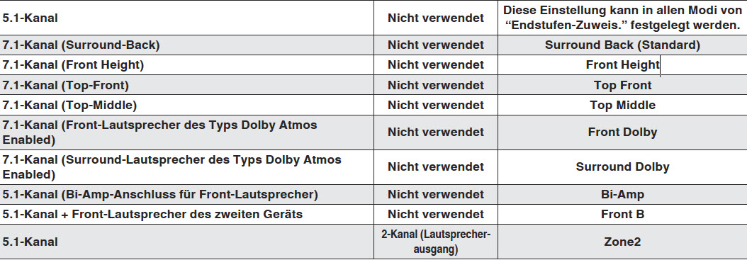

so kompliziert ist das doch nicht? Der AVR hat 7 Endstufen, angeschlossen sind 5 LS, da bleiben noch zwei Endstufen über. Der AVR möchte jetzt nur wissen was er mit den beiden übrigen Endstufen machen soll: Bi-Amping (Blödsinn) oder Zone2?
