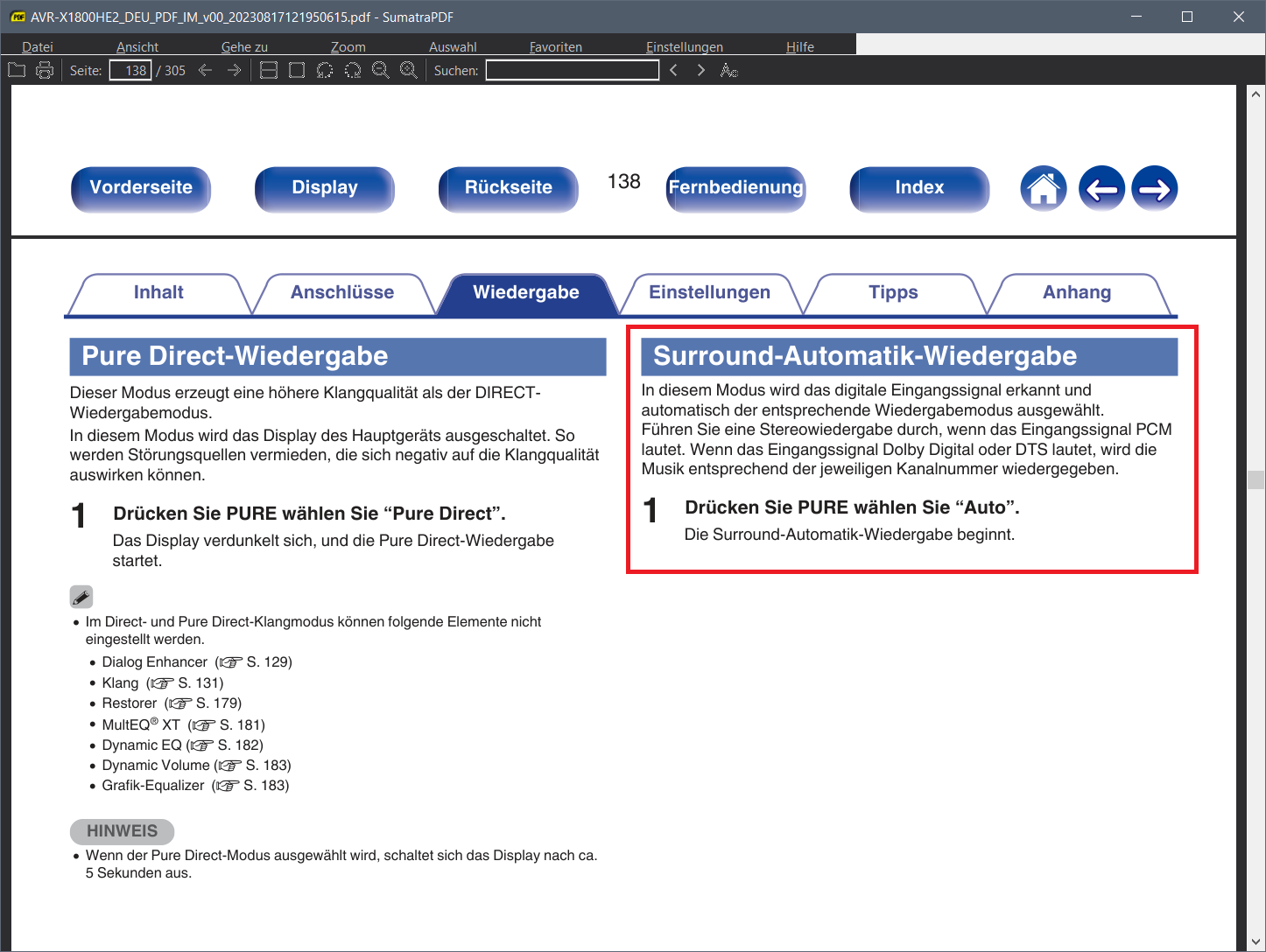

Edit: Wenn du kein automatisches Upmixing haben willst, nutze entweder Pure Direct (nicht "Auto") oder den Movie-Knopf (mehrmals drücken bis du da den Digitalcodec ohne Surroundoption siehst). Mit Pure Direct wird die Audyssey-Messung ignoriert, mit dem Movie-Knopf bleibt Audyssey aktiv.

Probier mal in den Auto Mode zu wechseln und danach einmal auf die grüne Movie Taste drücken. Dann hat es bei mir funktioniert das er die Audiosignale so ausgibt, wie er sie auch bekommt!

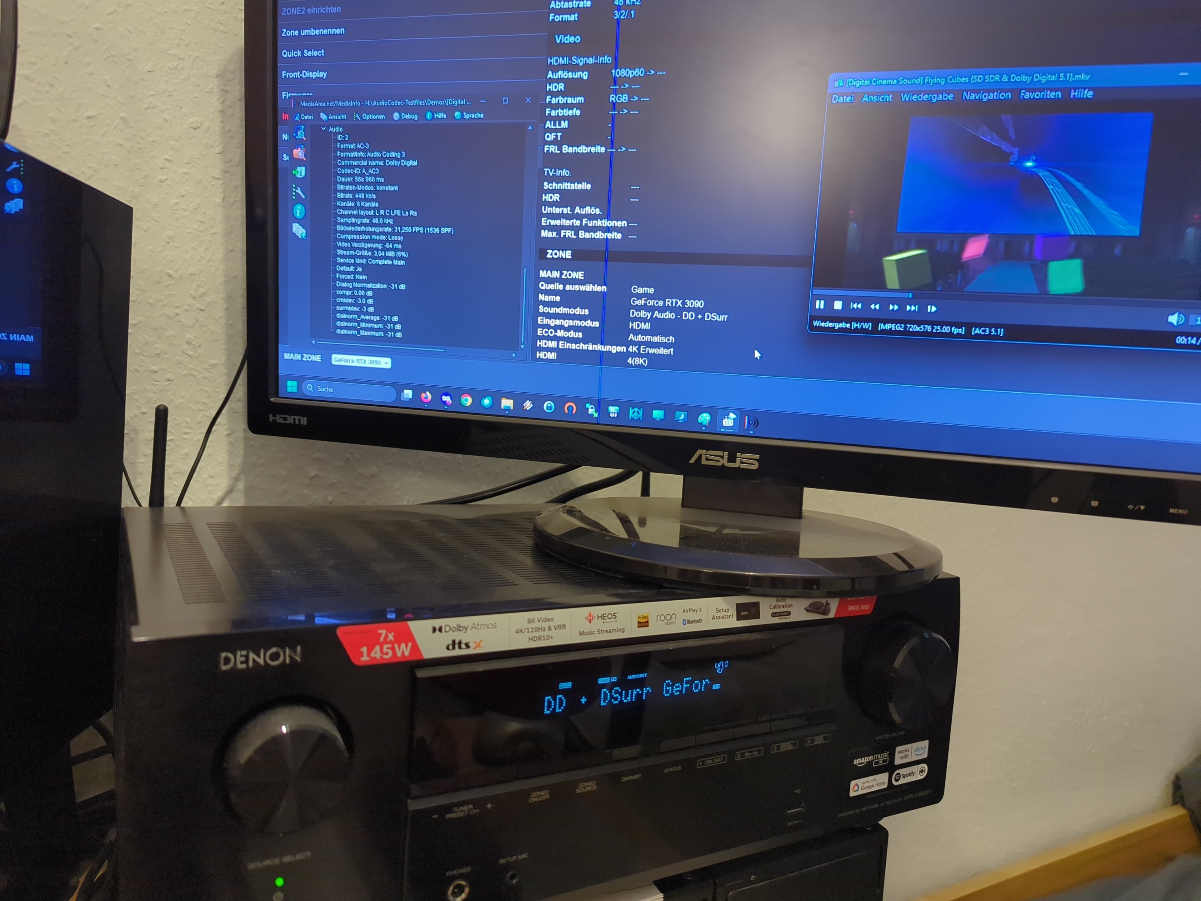

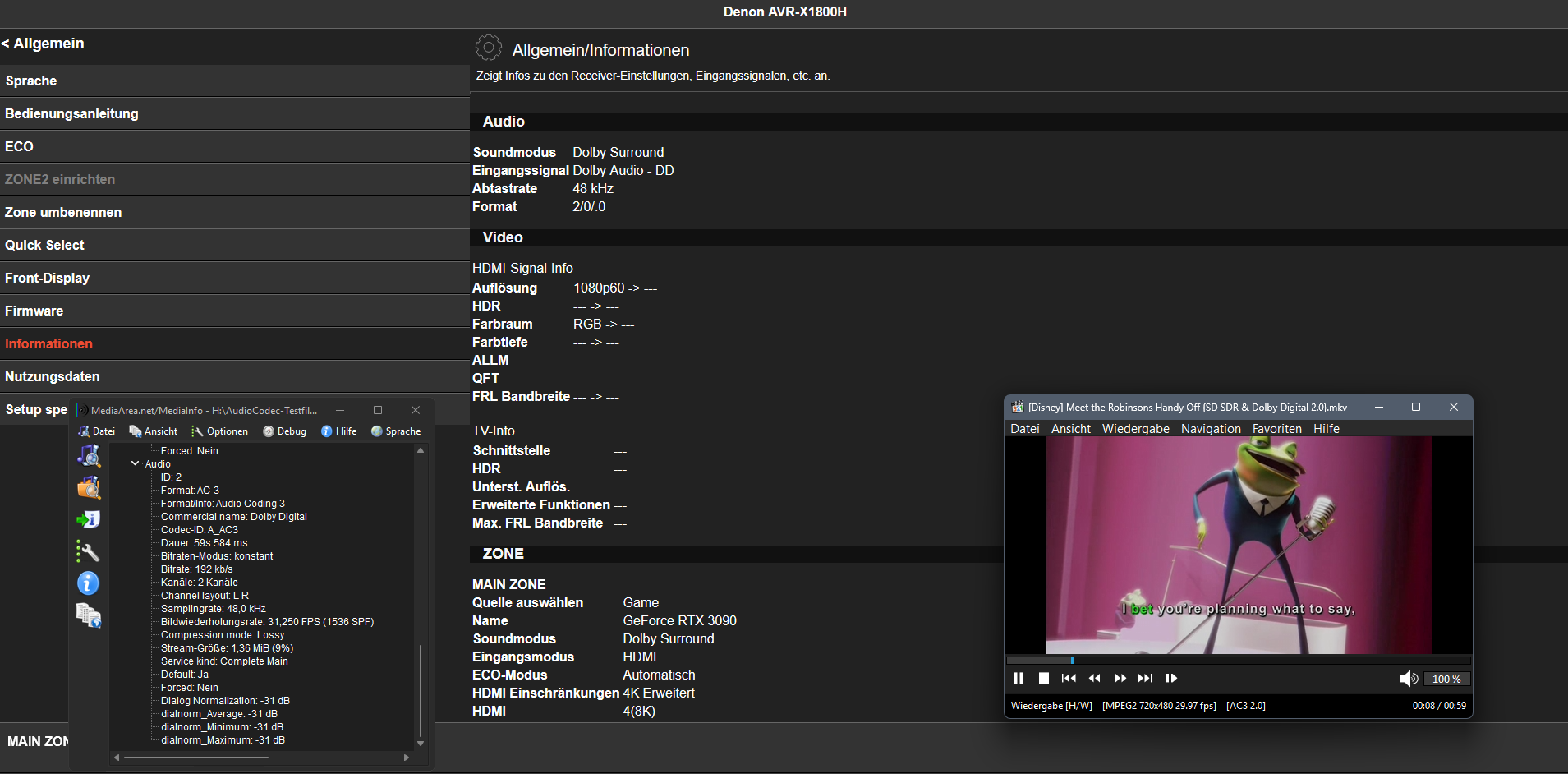

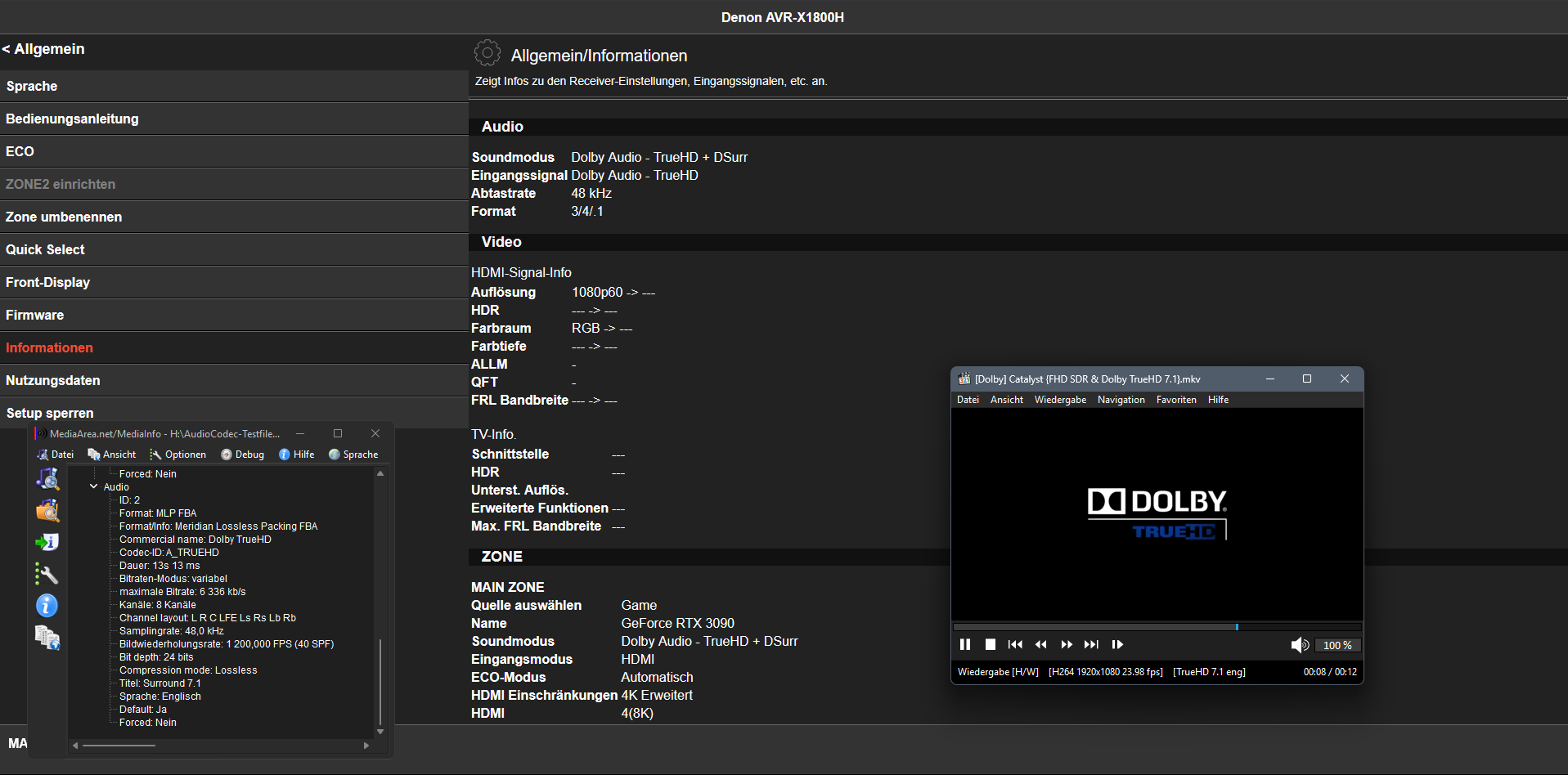

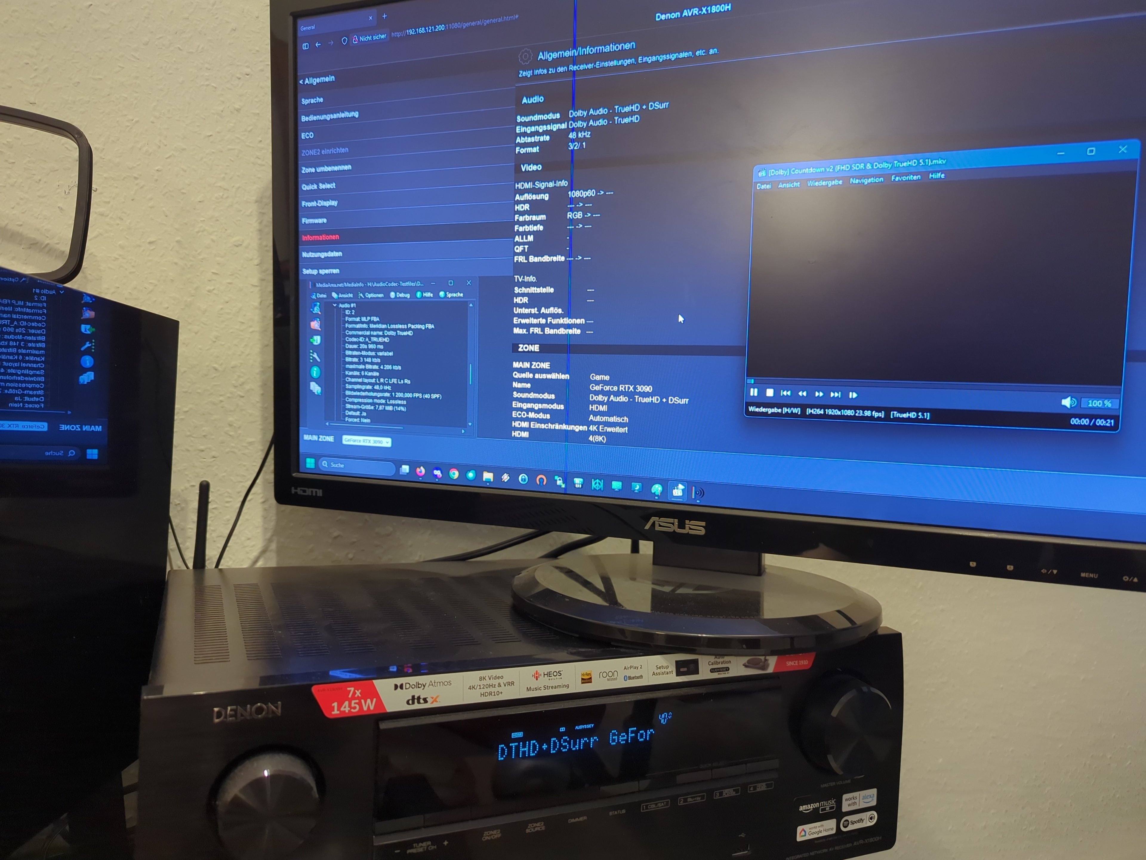

Ich muss mich hier mal korrigieren. Die Surround Upmixer sind auch bei 7.1 Quellen im Auto-Modus standardmäßig aktiviert:
Dolby TrueHD 5.1 "Auto" Modus
Dolby TrueHD 7.1 "Auto" Modus
Bei beiden ist der Dolby Surround Upmixer aktiv.
Ich hab auch mal getestet
  • Dolby TrueHD 7.1 Soundquelle
  • Dolby TrueHD 7.1 Soundquelle + DSurround
Und mit Dolby Surround hören sich die Effekte nochmal immersiver an. Ich dachte erst, dass das gar keinen Einfluss haben dürfte. Weil, was willst bei 7.1-Content an einem 7.1-Setup upmixen? Aber offensichtlich ist Dolby Surround nicht nur ein einfacher Upmixer. Deswegen kann ich auch verstehen, dass dieser bei PCM-Musikwiedergabe eher nicht so toll klingt (finde ich übrigens auch), weil das für mich erstmal nach einem Dolby Feature klingt, was auch nur optimal bei Dolby codierten Audiostreams (also DD(+), TrueHD ohne Atmos) funktioniert und eben nicht bei einfacher PCM-Wiedergabe.

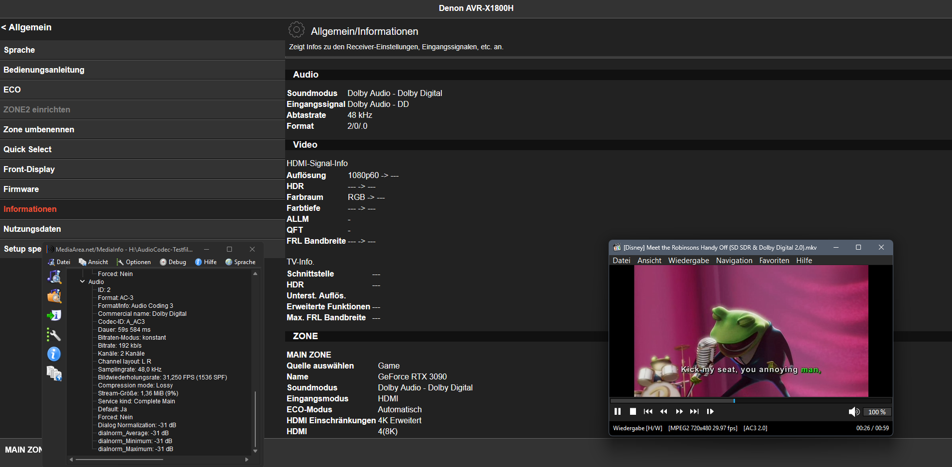

Mit der Movie-Taste kann man aber Dolby Surround auch deaktivieren:
Dolby Digital 5.1 "Auto"
Dolby Digital 5.1 "NoSurround" (per "Movie-Taste" deaktiviert)(vergessen Screenshot zu machen :x, denke aber man kann es rechts trotzdem erkennen)
