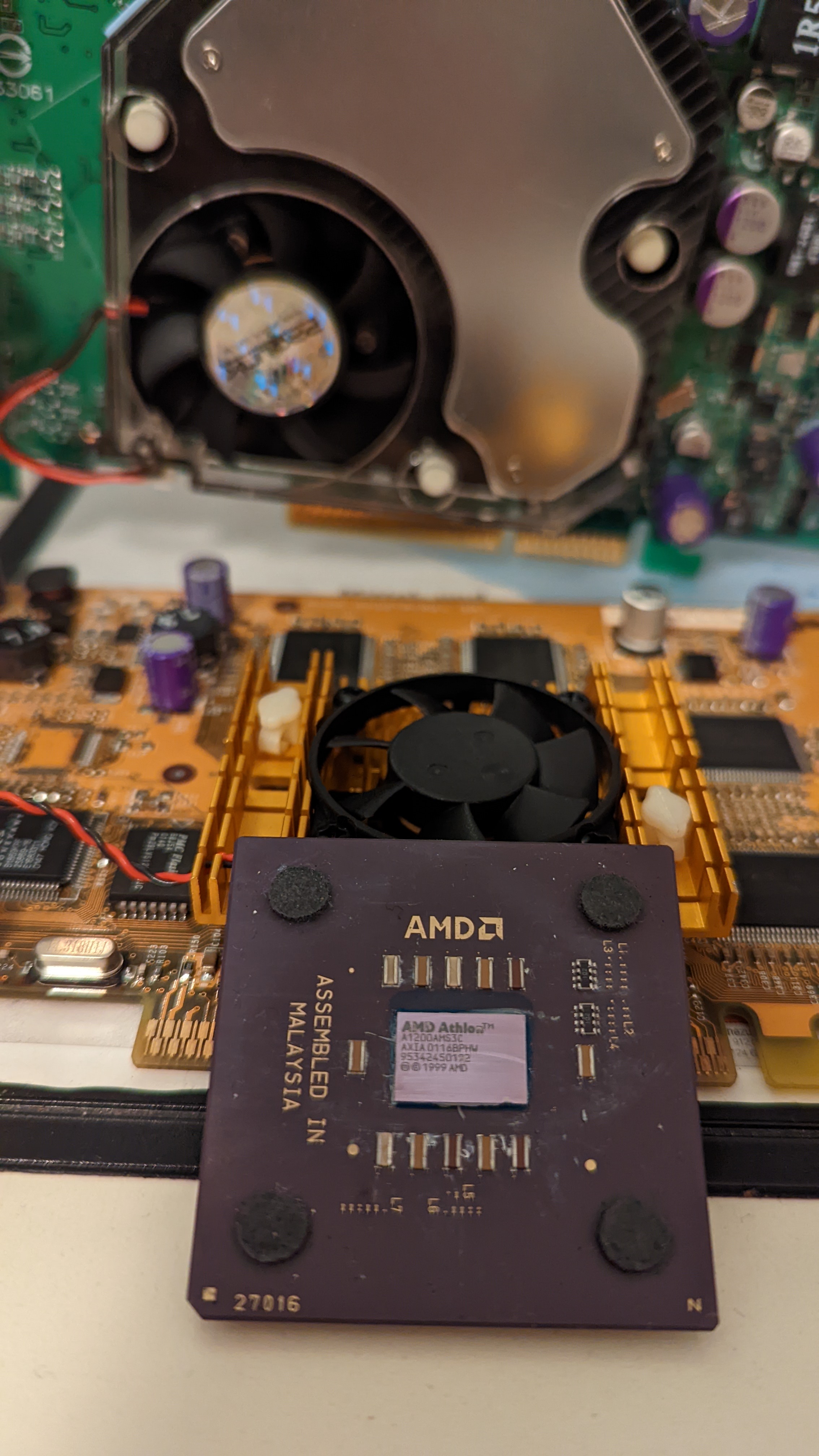

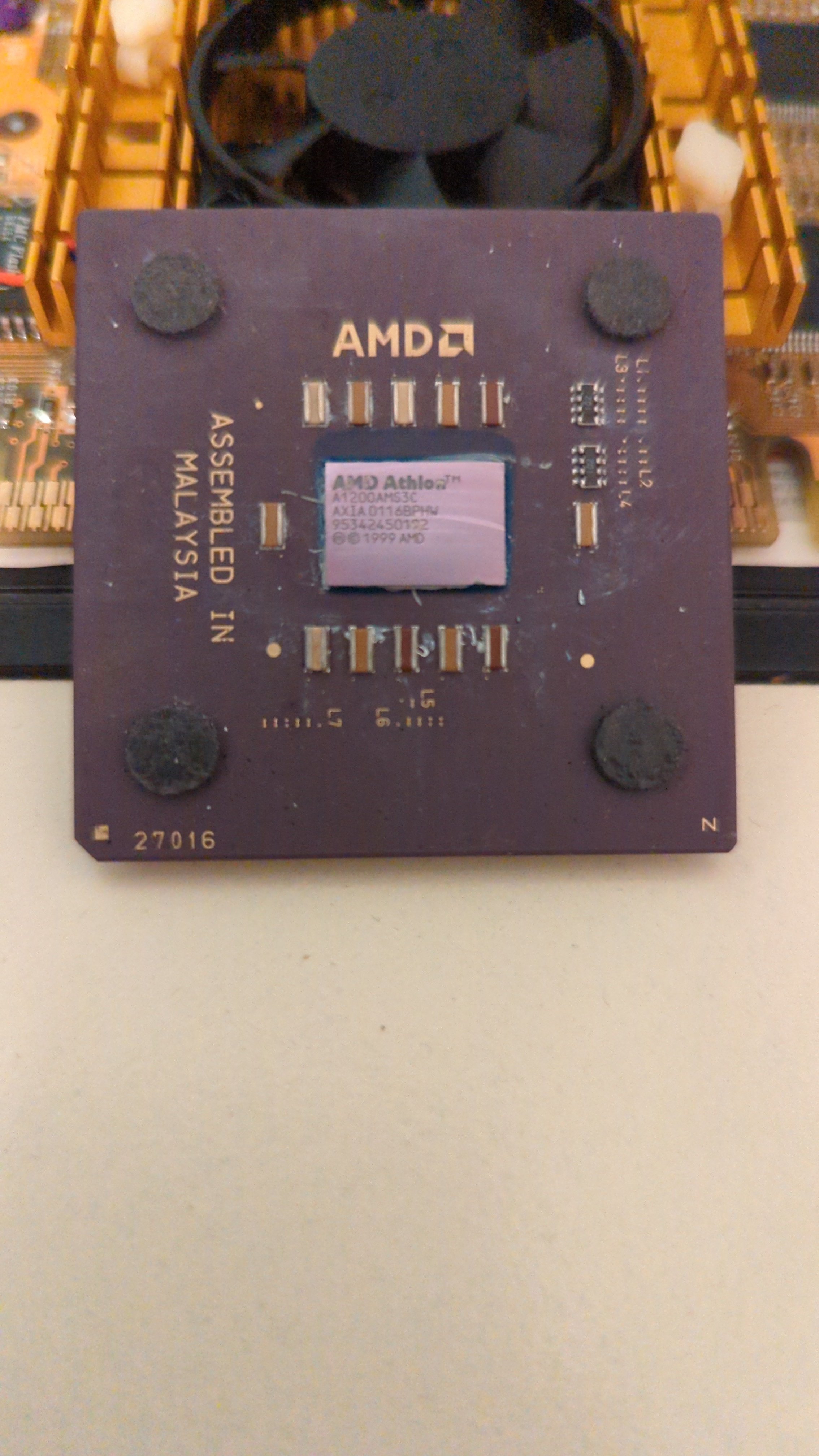

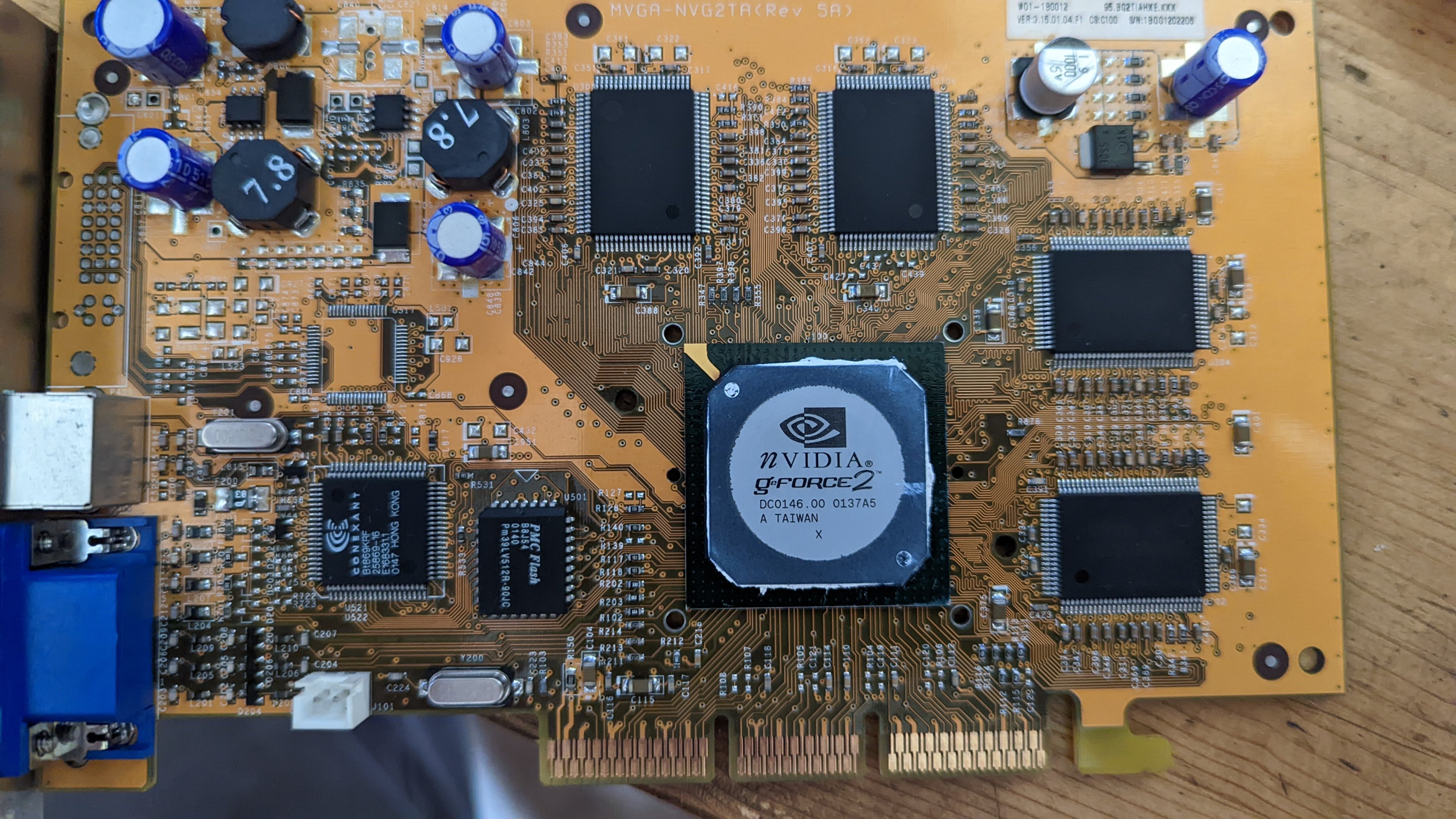

Wer sucht, der findet. Muss jetzt nur noch darauf warten dass der usb stick soweit ist...
Und im Hintergrund der GeForce 2 ist eine Geforce 6600Gt

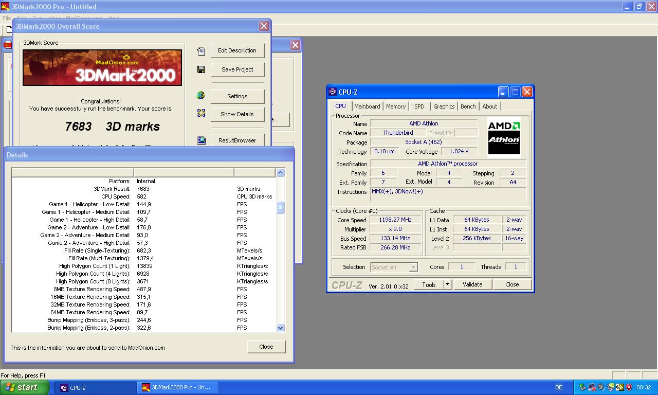

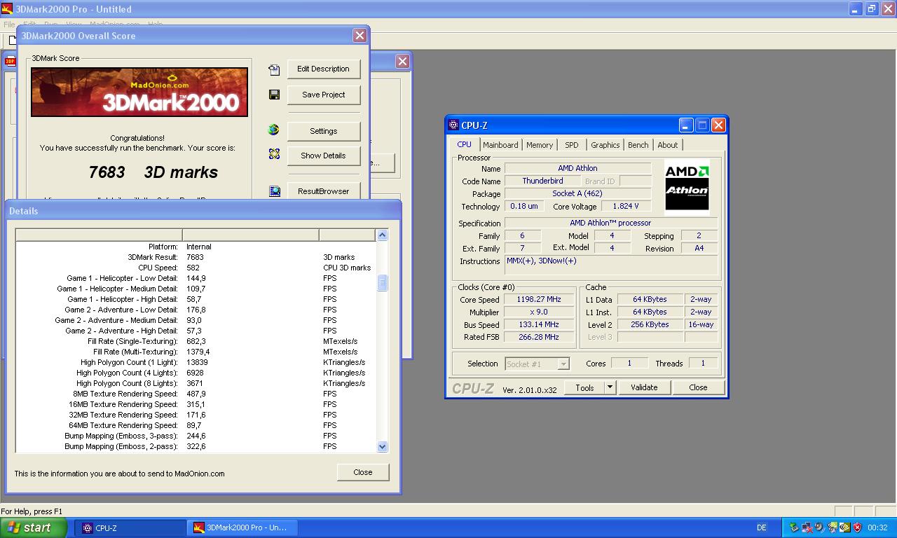

Tier 2
7683 I 582 I AMD Athlon @ 1200Mhz I Geforce 2 Ti @ 250/200 Mhz I zogger CkY
und alles Stock :king::smokin:

So weiter gehts

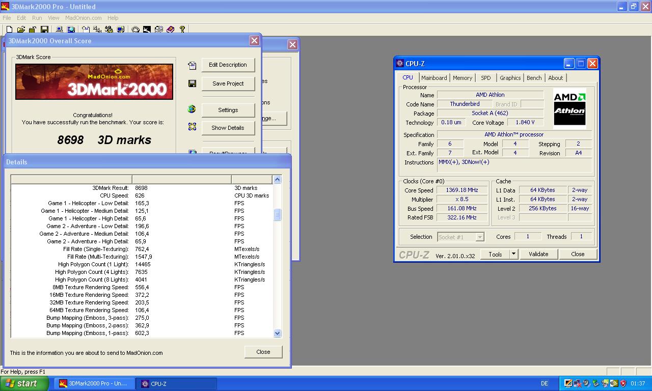

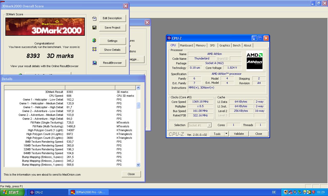

Tier 2
8393 I 606 I AMD Athlon @ 1369Mhz I Geforce 2 Ti @ 250/230 Mhz I zogger CkY
FSB/Ram 161/195 Dual
8698 I 626 I AMD Athlon @ 1369Mhz I Geforce 2 Ti @ 275/240 Mhz I zogger CkY

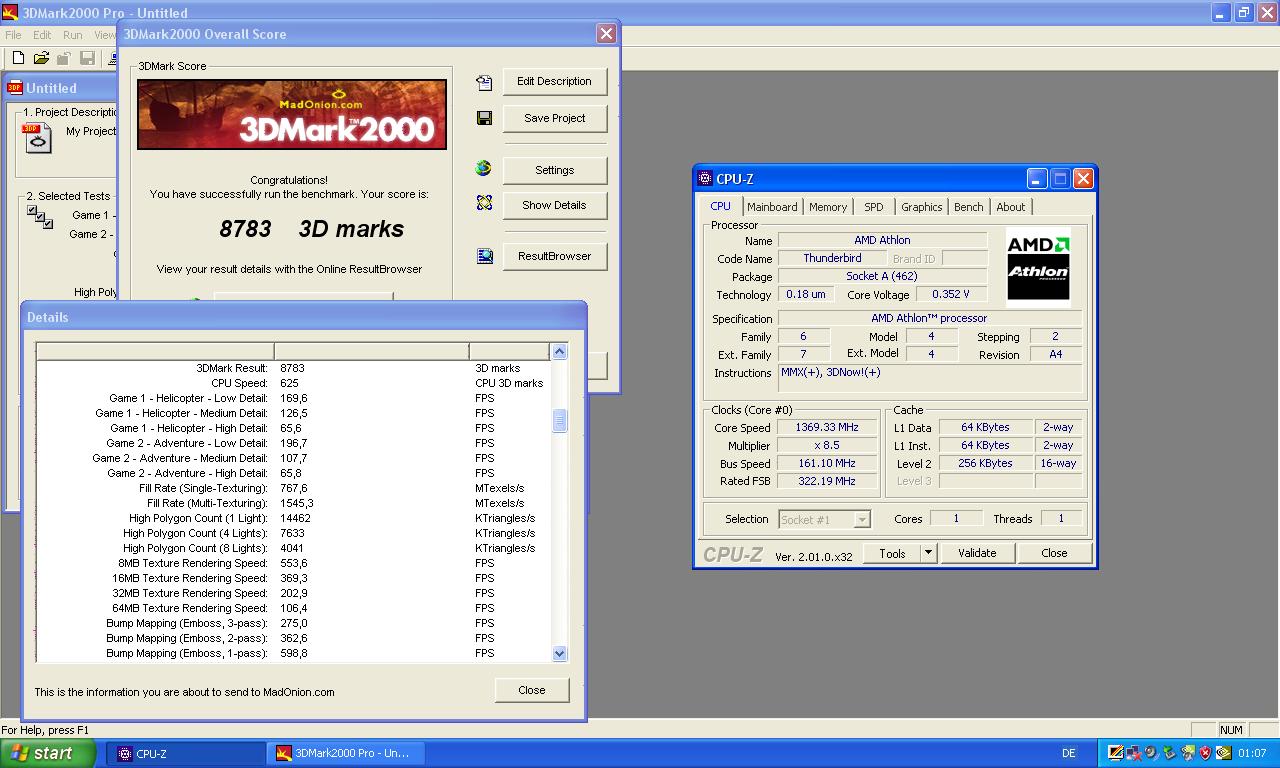

8783 I 625 I AMD Athlon @ 1369 Mhz I Geforce 2 Ti @ 275/240 Mhz I zogger CkY
FSB/Ram 161/161 Dual
Denke das war der eigentliche Gedanke am Marathon :D
Schnalle morgen mal meinen 2800+ Barton drauf um zu sehen ob es da FSB und ram auch einen Einfluss hat.
Was den Thunderbird angeht der ist an der absoluten Grenze bei 1369 mhz ^^
und an alle anderen im "Tier 2" Bring it on ! :stacheln:

zogger CkY schrieb:
@Tzk deine Athlons sind aber schon recht lahm irgendwie im vergleich zu meinem Donnervogel :watt:
Liegt am Board und Chipsatz. Der AMD 760MP(x) ist für notorisch schlechte Performance in Spielen bekannt. Zudem verhungern die beiden Cpu an 133Mhz FSB und der Forceware 93.71 tut sicher auch sein übriges dazu ;)
Skalierung vom FSB siehst du im Ansatz hier: https://www.computerbase.de/forum/threads/sockel-a-am-limit.2082529/#post-26843634

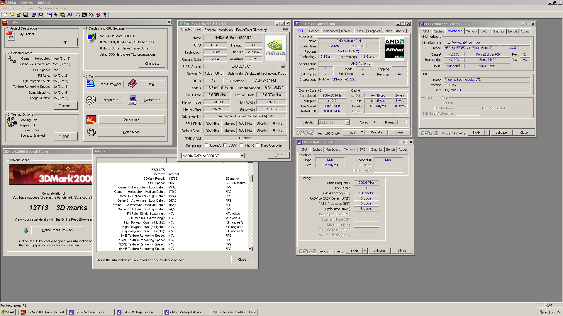

Hier mal der Unterschied vom Tyan Dual mit 133Mhz (oben) zum NF7 mit 200Mhz FSB.
13713 I 666 I XP-m Barton @ 2ghz I 6800gt @ 350/500 I Tzk
XP-m @ 200 x 10 = 2ghz
2x 256mb Hynix BT-D43 @ 200Mhz 3-3-3-8
Gainward Geforce 6800gt 350/500
Forceware 67.66
Entschlacktes XP SP3 (14 Prozesse; 60mb Ram)

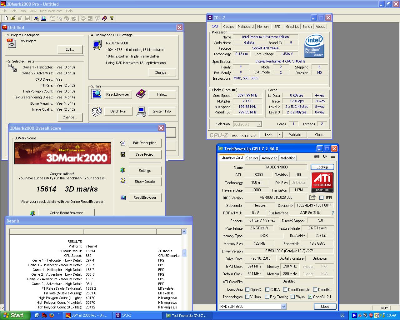

Tier 1
15614 I 669 I Intel Pentium 4 EE @ 3,4ghz I ATi Radeon 9800Pro @324mhz I cl4w
Alles Stock, ist mein AGP Testrechner
Pentium 4 3,4ghz EE
Asus P4P800SE
2x256mb Corsair Twinx
Hercules ATI Radeon 9800 pro

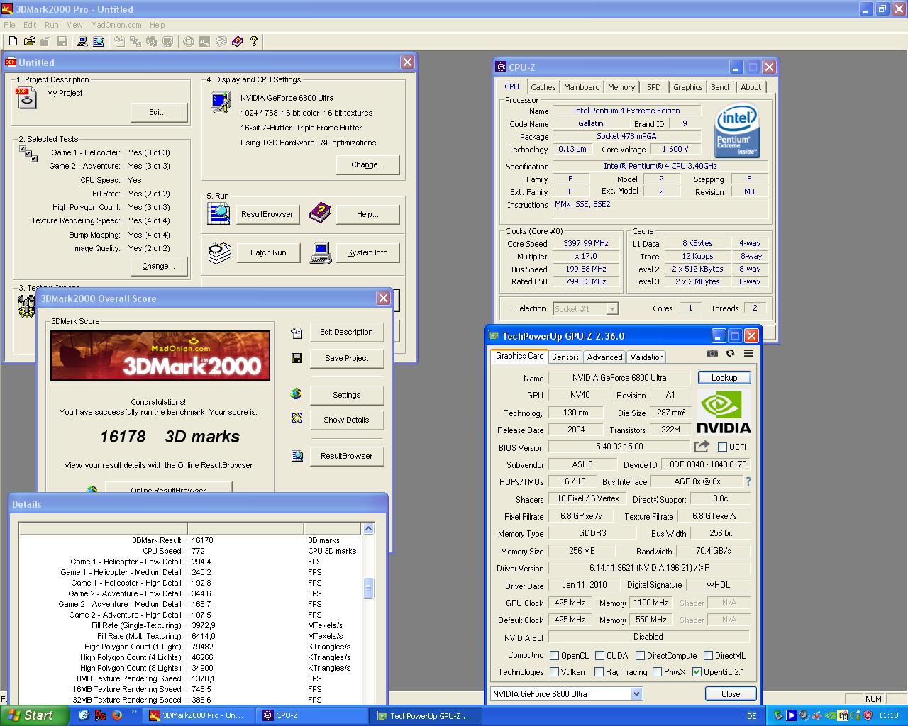

Tier 1
16178 I 772 I Intel Pentium 4 EE @ 3,4ghz I Nvidia 6800 Ultra @425mhz I cl4w
Wirklich groß ist der Unterscheid zur 9800pro ja nicht, die ist sogar bei low details schneller.
Die Karten sind wohl schlichtweg zu neu für den Benchmark. Andererseits hat der PC sicher schon 200 AGP Karten gesehen mit einem Windows, da ist Treiberseitig auch viel zugemüllt.
Reaktionen: drake23, BlastFromPast und Tzk

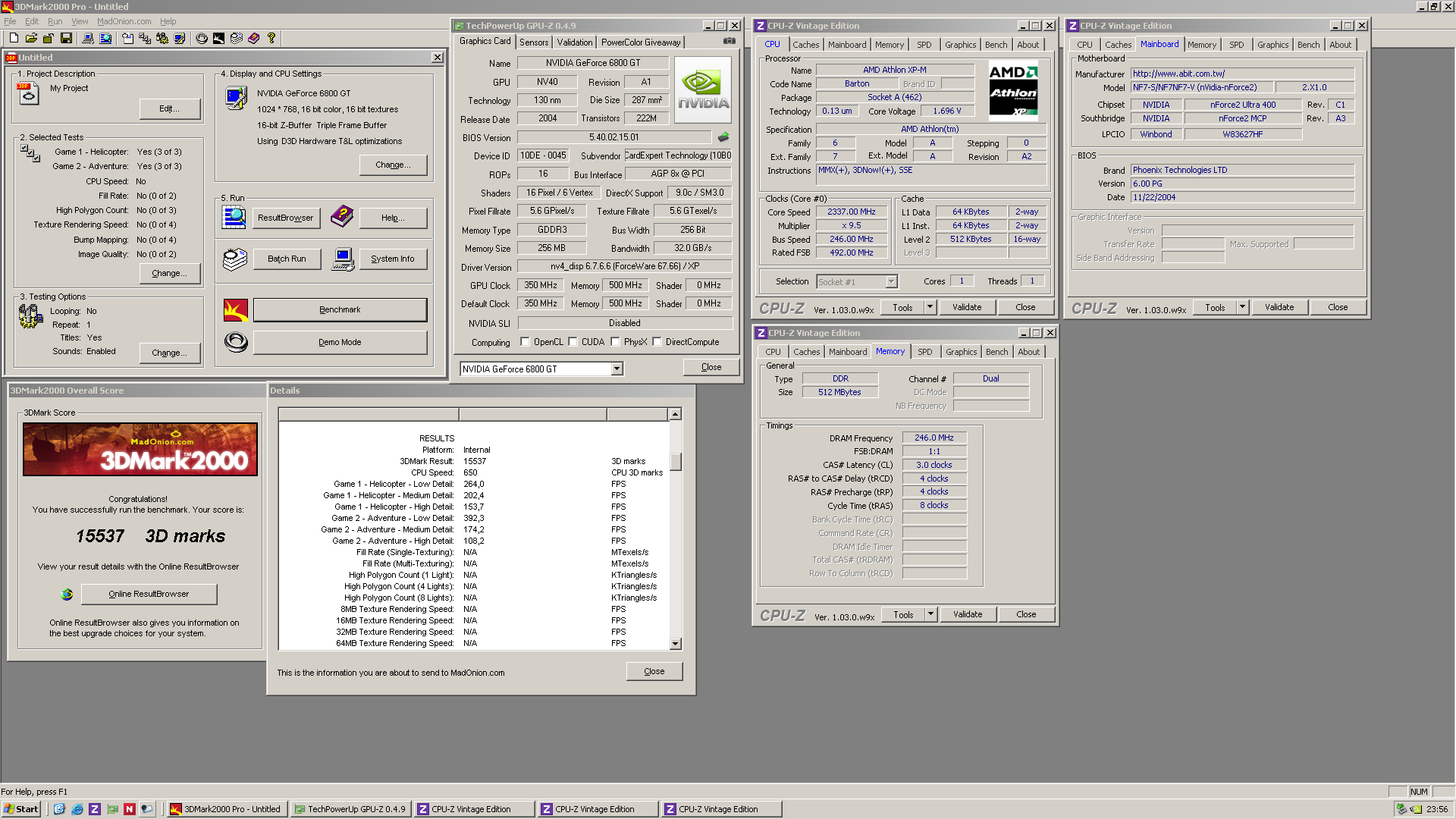

Ich habe eben mal den Cpu Takt auf meinem NF7 erhöht und lande mit 2.3-2.4ghz auch grob zwischen 15 und 16k Punkten mit der 6800gt. Ich denke wir hängen beide im Cpu Limit. Bei steigt mit jedem Mhz FSB oder Cpu Takt der Score.
Mein 270Mhz Board aus dem anderen Thread hat sich leider aus dem Leben verabschiedet (RIP...), sonst hätte ich mal bei 265Mhz Benchmarks rausgelassen :(
EDIT:
15537 I 650 I XP-m Barton @ 2.3ghz I 6800gt @ 350/500 I Tzk
XP-m @ 245 x 9.5 = 2.3ghz
2x 256mb Hynix BT-D43 @ 245Mhz 3-4-4-8
Forceware 67.66
Reaktionen: BlastFromPast und cl4w

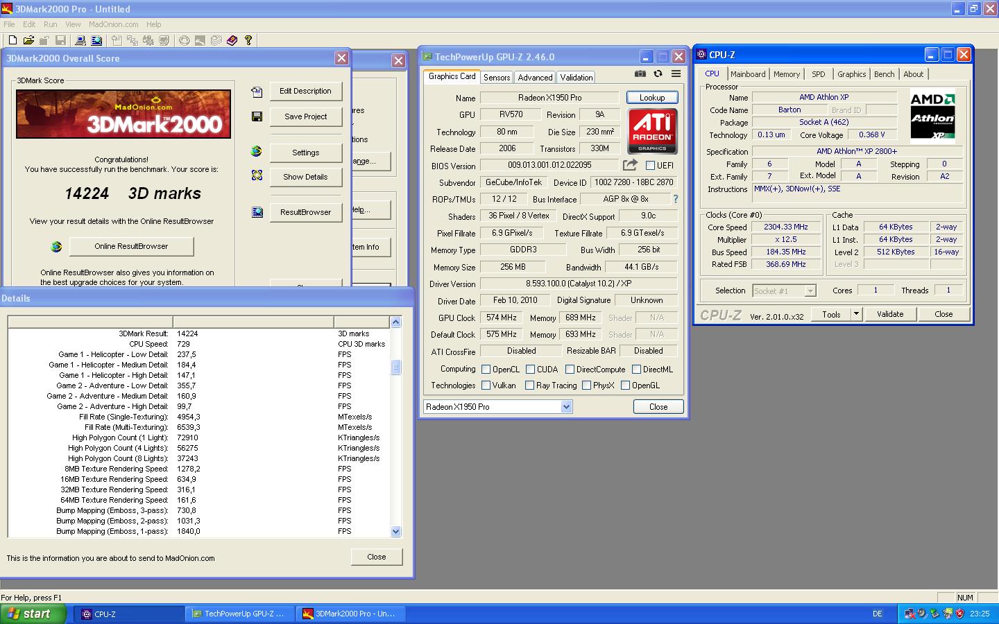

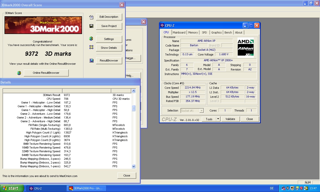

hier mal die Geforce 2 Ti stock mit meinem Barton @ 2214Mhz Cpu score liegt bei 706 aber wenn man auf die FPS schaut im Vergleich zum Athlon und der TI auf stock Springt einem das CPU-limit ins Gesicht
nachher mal Tier 1 in angriff nehmen auch wenn meine Geforce 6600Gt gegen die 6800er kein Land sehen wird könne aber aus jux meine 1950pro draufschnallen
Wobei ich würde ja zu gerne wissen wie der 2000er mit einem Athlon 64 auf einem 939 board skaliert 🤔
Mein board mag die 6600Gt nicht 😑
der Letzte screen läuft auf Tier Ungewertet :D
aber ab 2300Mhz geht mein Athlon XP was die Punkte für die CPU angeht nicht weiter hoch...
@Tzk versuche mal den XP-M auf ca 2300Mhz laufen zu lassen und schau ob die CPU score steigt. Weil Irgenwie Verprügelt mein 2800+ deinen XP-M. Entweder es liegt am Board oder ich hab da nen Voodoo am laufen von dem ich nichts Weiß ^^

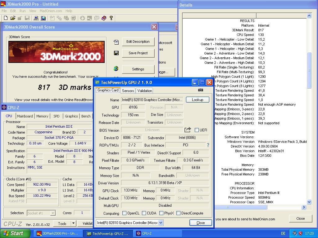

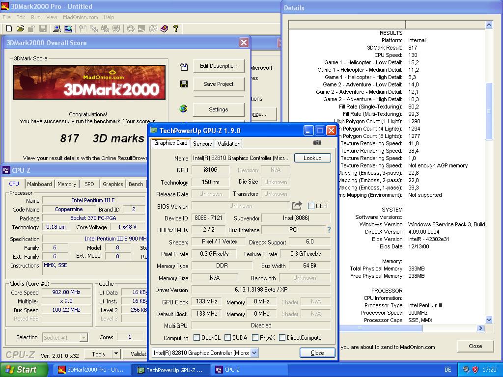

Hallo!
folgendes Ergebnis habe ich aktuell im Angebot:
817 I 130 I Intel Pentium III @ 900 MHz I Intel iGPU 82810 @ 133 MHz I 9Fuchs
Das Betriebssystem ist Windows XP Pro SP3, in Verbindung mit einer 40 GB HDD auf einem DFI CW35-L Mainboard.
Weitere Benchmaks, insbesondere aus der Sockel-A-Ära folgen.
Habe auch noch mind. 2 PCI Grafikkarten hier, weiss aber aktuell nicht ob diese die entsprechenden DirectX-Anforderungen erfüllen.
