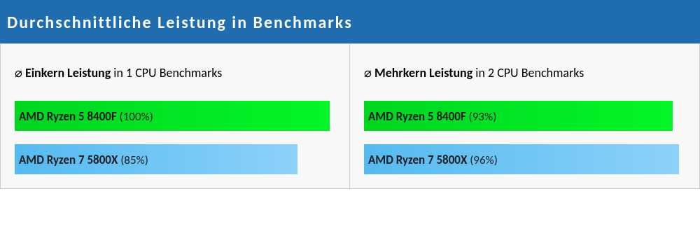

So grob zur Einordnung:
Screenshot 2025-01-12 at 11-04-09 AMD Ryzen 5 8400F vs AMD Ryzen 7 5800X.png

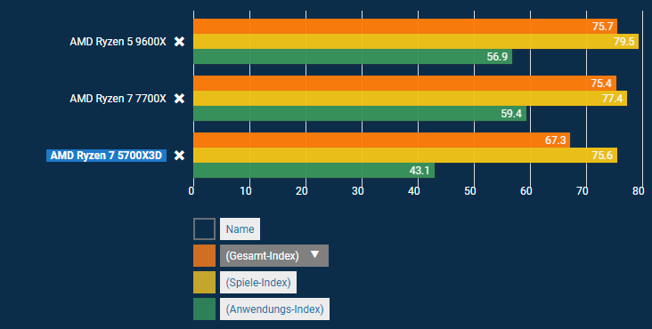

PeacemakerAT schrieb:
Das stimmt so nicht ganz. Der 5700X3D kostet ähnlich viel wie 7700 und liefert weniger.
Nein und nein.
Wieso konntest du dies nicht recherchieren?
Es gibt sogar zwei PCGH-Tests.
Stattdessen schreibst du einen Mega-Beitrag mit Falschinformationen.
Ich möchte gar nicht wissen, wie Menschen wie du eine Wahlentscheidung treffen.

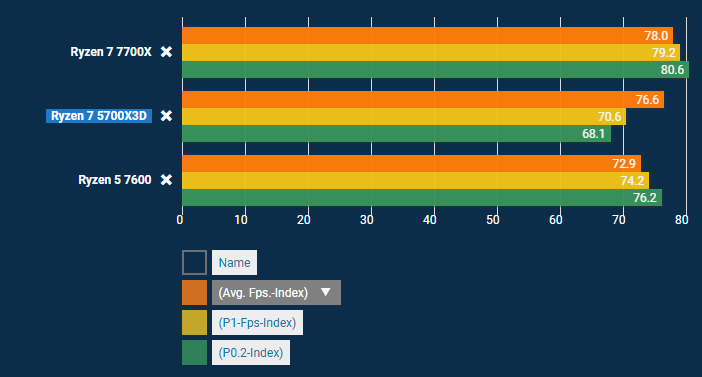

Der 7700 ist in Spielen im Schnitt schneller als er 5700X3D in Anwendungen sowieso.
Insbesondere bei den Frametimes steht der 5700X3D schlechter da:
