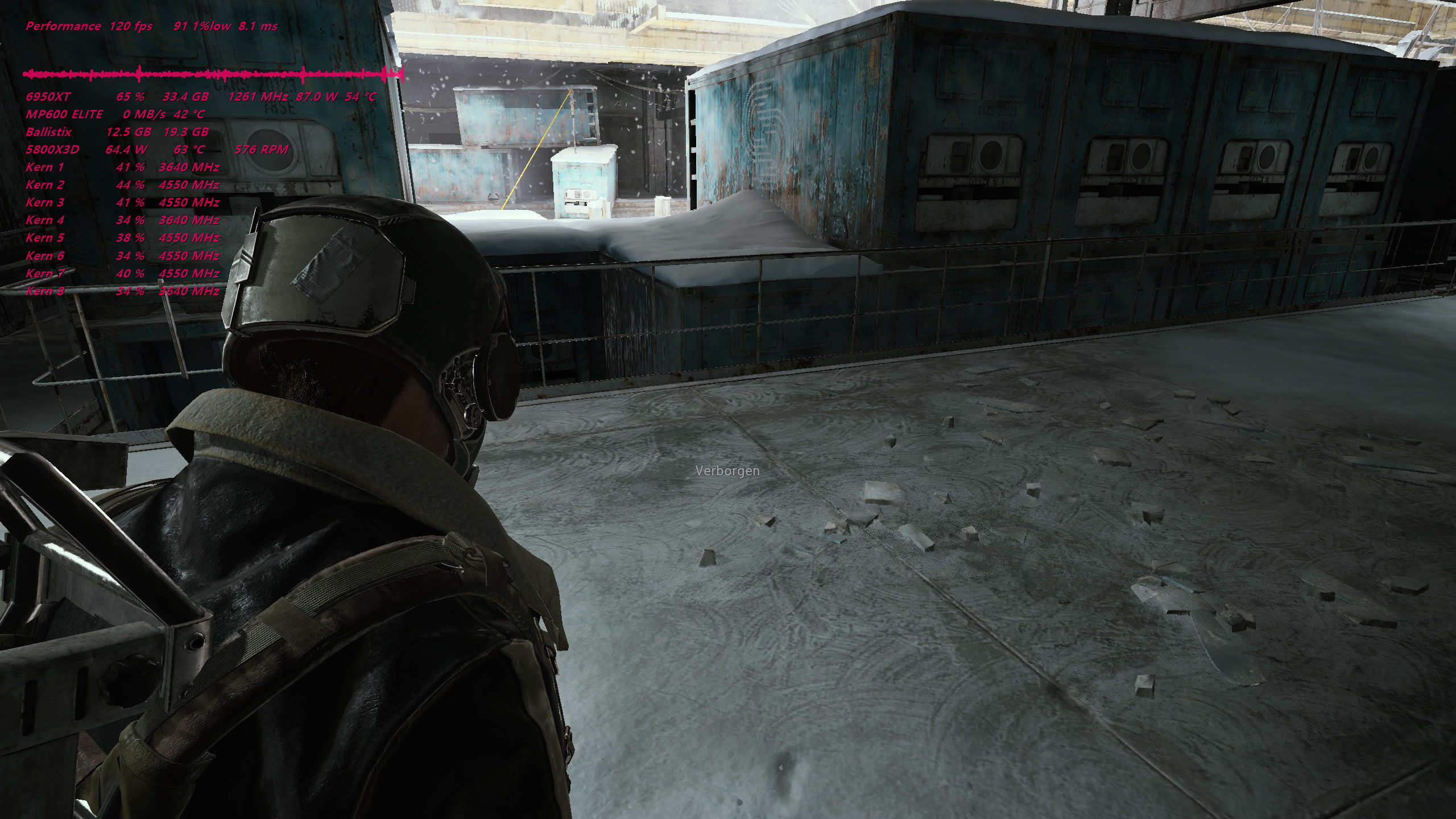

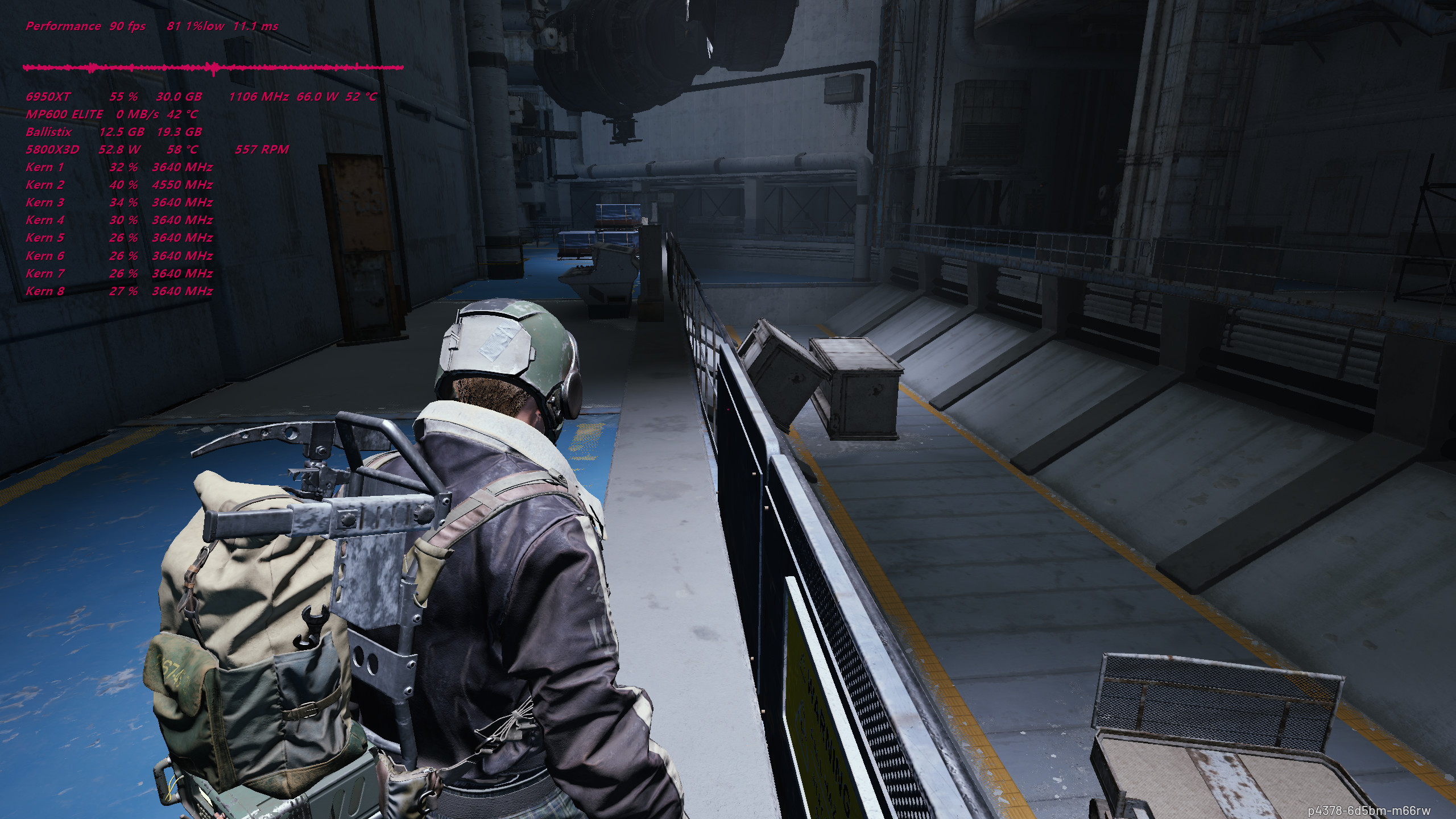

ARC Raiders reagiert unterschiedlich auf Framelimiter. Ohne Framelimit im Spiel und auch ohne eins im Treiber sind in meiner Testsituation 175 1% LowFPS möglich.

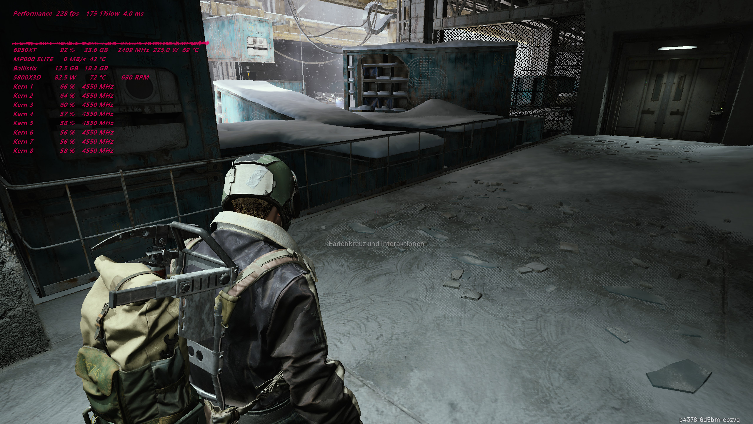

Mit FPS Limit auf 120 im Treiber sind es noch gute 109 LowFPS und der Frameverlauf (bei mir der leicht zackige Graph) sieht ziemlich glatt aus.

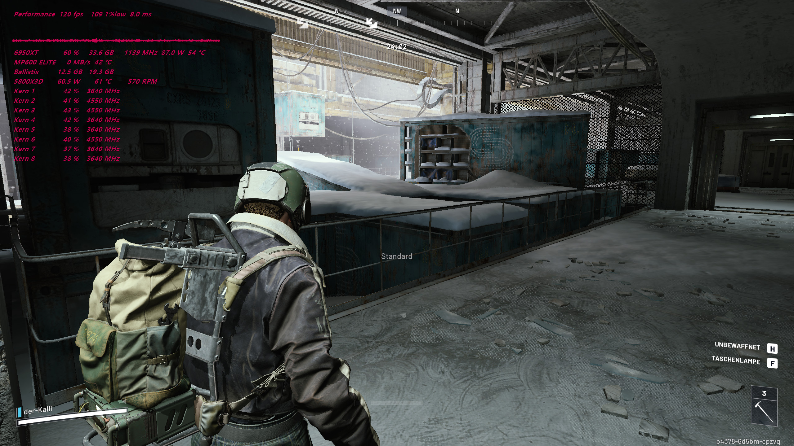

Mit FPS Limit im Spiel auf 120 sind es deutlich schlechtere LowFPS. 91 in der Testszene. Der Frameverlauf weißt immer wieder deutliche Ausschläge auf. Das ist spürbar.

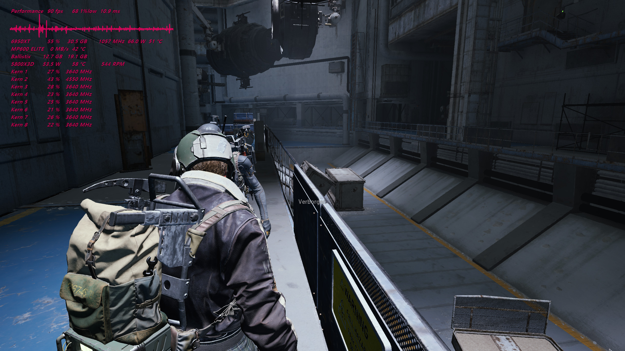

An einer anderen Stelle habe ich den selben Test mit 90 FPS wiederholt und da waren es mit Limit im Spiel schlechte 68 LowFPS. Und deutliche Ausschläge.
Mit 90er Limit im Treiber bessere 81 LowFPS. Also gibt es entweder ein grundsätzliches Problem mit dem Limit im Spiel, oder eins dass besonders auf AMD Systemen auftritt.
Grafikeinstellungen waren alle auf Niedrig. Auf Mittel und Hoch und Episch war das Verhalten das selbe. AntiLag und Kantenglättung habe ich auch durchgetestet. Es bleibt dabei. Es ist ausschließlich das Framelimit für die schlechten LowFPS verantwortlich.
Mein System ist sehr gut eingestellt und durchoptimiert. Und so muss es am Spiel oder am Treiber liegen.
In diesem Fall wirkt sich das Limit im Treiber weniger schlecht auf die LowFPS aus als das im Spiel integrierte Limit.
In beiden Fällen halte ich das für verbesserungswürdig und rate euch jedes Spiel einzeln zu testen, welcher Limiter am besten funktioniert.

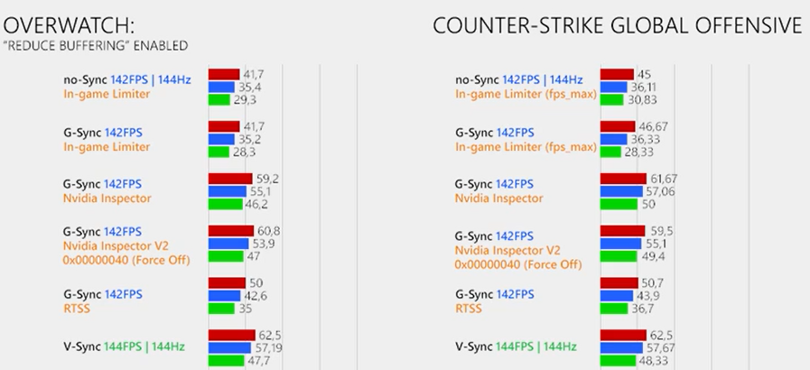

Der test von wccf tech zeigt mehr spikes bei fps limit als bei vsync, aber ich schätze die gpu war überlastet. wenn das fps limit niedriger gewesen wäre, denke ich es wäre genauso oder noch flüssiger.
vsync ist wirklich problematisch weil es nur die hz zahl des monitor zulässt und meistens mehr lag produziert. fps limit ist aufwändiger aber besser. aber keinesfalls 2 limiter nutzen, das ist richtig schlecht xD
https://wccftech.com/display-times-frame-times-and-the-truth-about-smoothness/

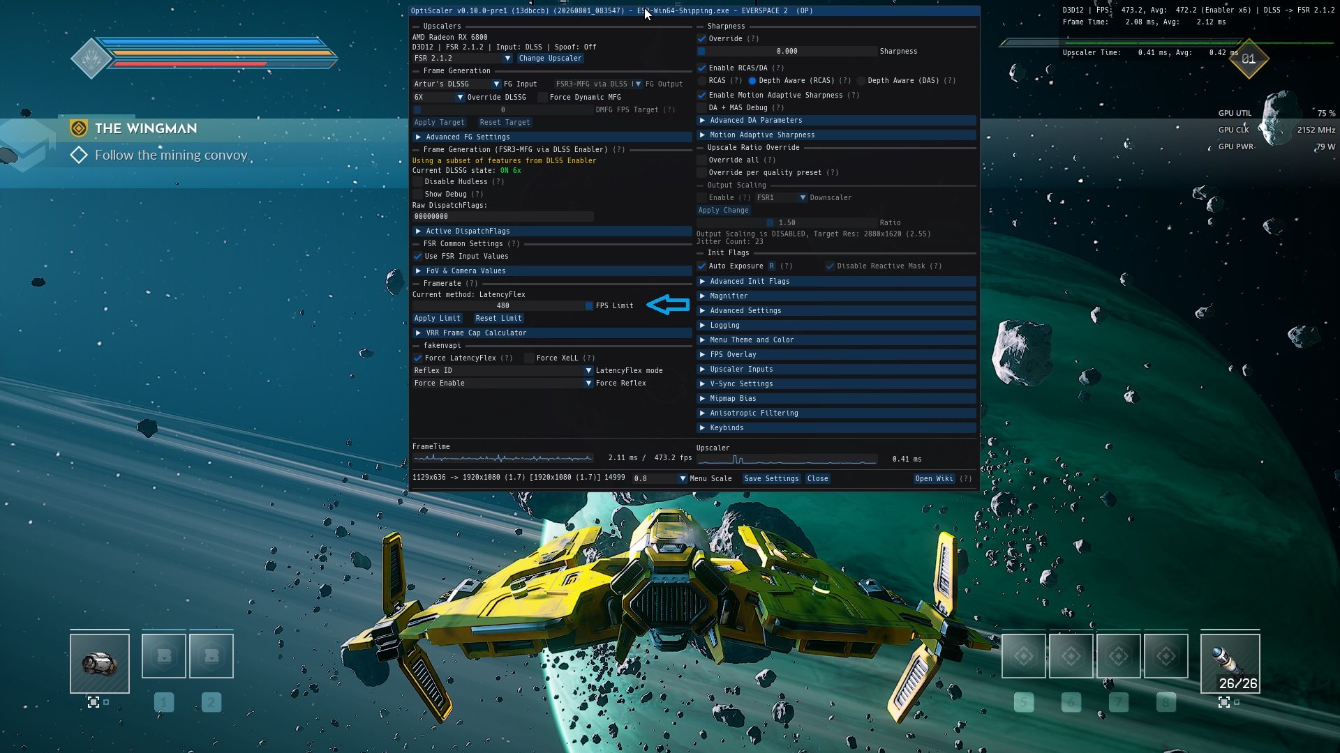

In Singleplayergames spiele ich i.d.R. mit Optiscaler, ... je nach Graka hat man da XeLL,Reflex oder AL2 als Framelimiter
(Das scheint irgendwie die Fps leicht unter das Limit zu drücken, evtl. schon eine Art Smoothing?, alternativ
mit DLSS-Enabler gibts da auch Auswahlmöglichkeiten wie Reflex arbeiten soll)
