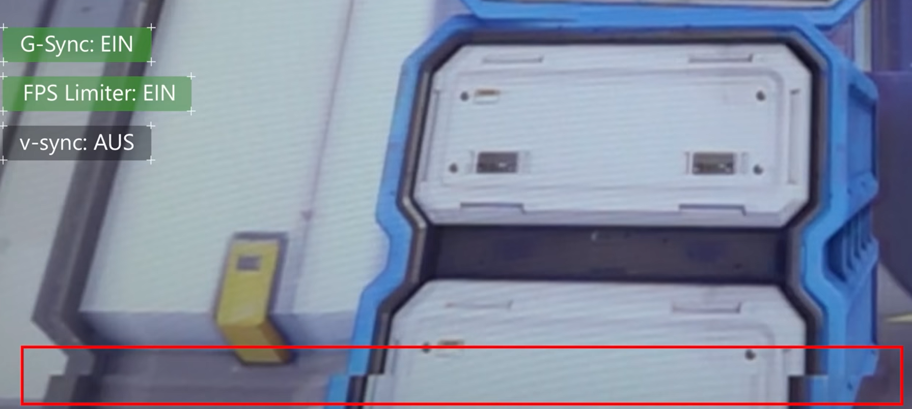

Hier wird das Problem live gezeigt (240Hz Monitor, 236 FPS Limit, G-Sync an, V-Sync aus -> Tearing):
youtu.be/f3FcUVa3vyY?t=313

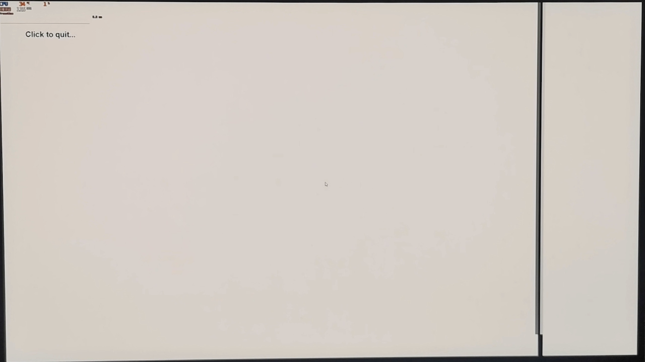

Ich habe auch auf einer AMD RX 6600 testen können und konnte dort kein Tearing feststellen. AMD deaktiviert den V-Sync wohl scheinbar nicht, wenn FreeSync aktiv ist.
Auf einer RX 6000 war bei mir auch Tearing zu beobachten, aber es war dort erst bei Limits ab 110 FPS häufiger zu sehen.

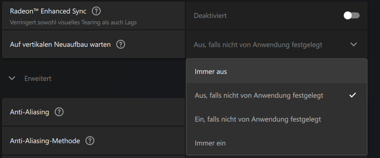

Im Treiber kannst du pro Spiel oder Anwendung seperat Freesync und VSync mit jeweils verschiedenen Optionen auswählen.
@Ja_Ge Bei Nvidia kannst du halt den V-Sync auf dem untersten Level deaktivieren, wenn du im Treiber Vertikale Synchronisation auf "Aus" stellst. Bei AMD scheint das nicht zu passieren, weshalb es das Problem mit Tearing innerhalb der Sync Range dort nicht gibt. Mir ist es jedenfalls nicht gelungen bei AMD den V-Sync vollständig zu deaktivieren, wenn FreeSync aktiv ist.
Ok, bei "Immer aus" lässt es sich auch bei AMD bei Limits oberhalb von 110 FPS beobachten.
Hier ist eine Aufnahme einer RX 6600 mit Tearing bei 115 FPS@120Hz:
Nun auch mit Frametime Graph. Man sieht, dass es nicht einmal schwankende Frametimes braucht damit Buffer Swap und Scanout auseinanderlaufen.
Du kannst dein Programm bei AMD auch als „Game“ hinzufügen, dann hast du alle Möglichkeiten. Wie z.B. Freesync dafür auszumachen.
FreeSync soll ja schon aktiv bleiben. Der Sinn des Tests ist ja zu zeigen, dass ein Frame Rate Limiter auch bei Adaptive Sync kein Tearing verhindern kann. Ich dachte bisher immer, dass die Empfehlung V-Sync im Treiber nicht komplett auszuschalten, nur für den Nvidia gilt, aber nach meinen aktuellen Tests würde ich sagen, dass das für AMD auch gilt.
