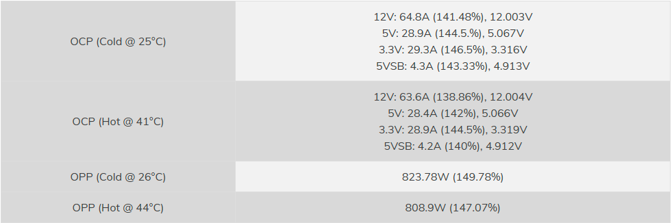

Die OCP und OPP Schwellen sind hier übrigens genauso "schlecht" bzw. teilweise noch schlechter:

Die OCP ist recht hoch eingestellt beim Deep Cool, das stimmt, ist aber in der Praxis weniger ein Problem, insbesondere auch deshalb, weil die Kiste trotzdem noch innerhalb der ATX-Spezifikationen bleibt. Das Fass Singlerail braucht man hier aber nicht aufmachen, sonst dürfte man gar nichts mehr empfehlen.

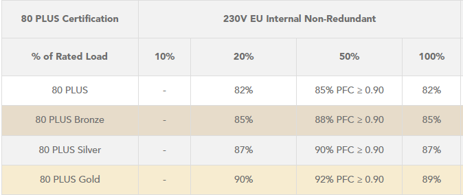

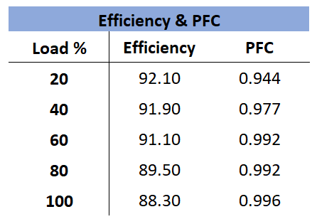

Die Effizienz sieht auch besser aus, als das Bronze Zertifikat vermuten lässt:
So wie es aussieht, ist das BX3 die nicht modulare Variante vom BM3, hier sind viele Links dazu zusammengefasst. Hoffentlich gibt es noch irgendwann einen richtigen Test dazu.
