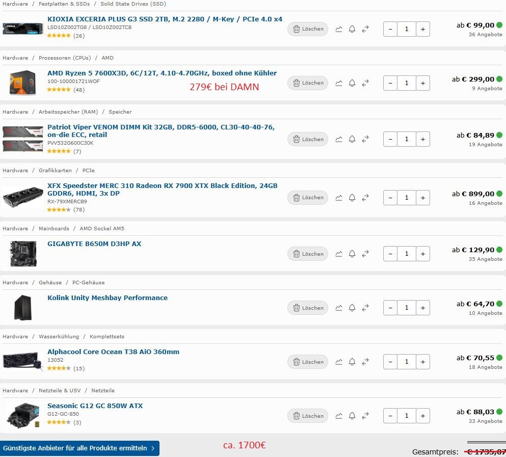

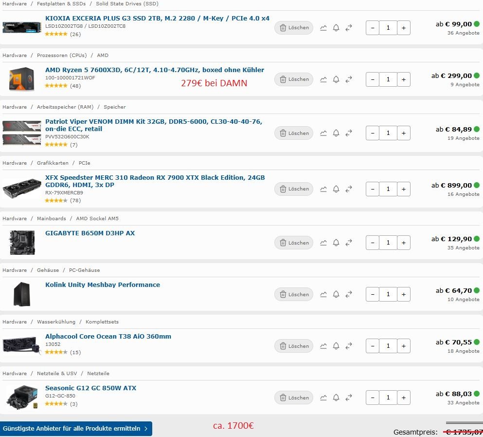

Habe mir Letztens sagen lassen, das evtl. die Kioxia besser wäre als die NV3.
Bei der Graka muss man jeden Tag schauen, welches Modell aktuell<900€ ist.
(7900xtx oder 5070Ti)
Ob man dann statt 1700€ auf 2200€ geht, ist Geschmacksfrage.
man könnte genauso gut die 500€ beiseite legen und 2 Jahre später Aufrüsten

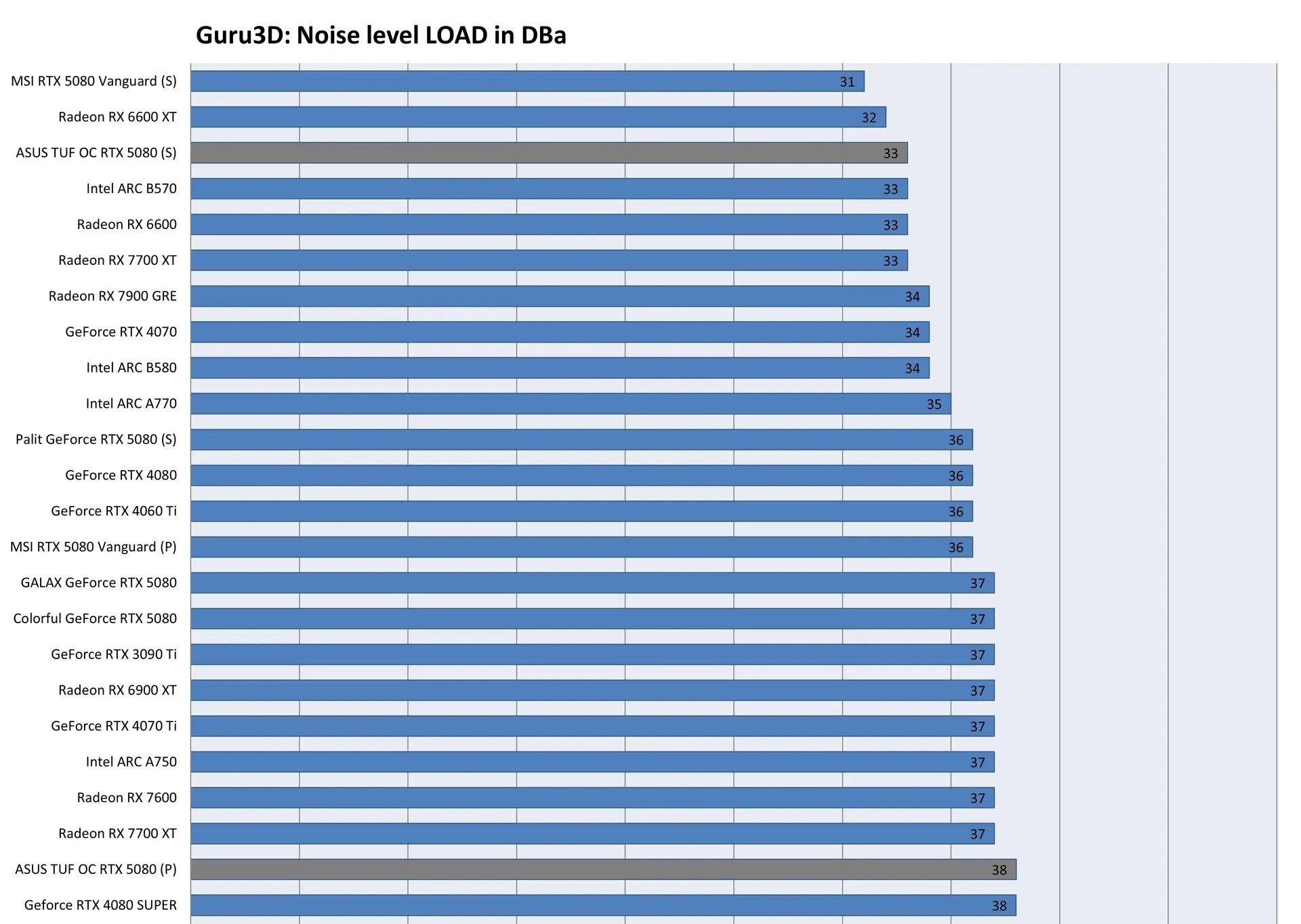

Customs sind etwas teuerer, aber evtl. auch mehr wert/leiser+kühler(x)
https://www.galaxus.de/de/s1/product/asus-tuf-rtx-5080-gaming-oc-16-gb-grafikkarte-53888924?tduid=bc0994003c0c5be20f6c75193a898779&utm_source=2326233_computerbase.de/&utm_medium=affiliate&utm_campaign=channel-sales
(x) vermutlich reichen die Watt vom Silentbios dicke aus
Das die NV Modelle Wundertüten sind ist nicht erst seit letztens bekannt, das wurde hier schon regelmäßig besprochen.
Selbiges gilt übrigens auch für das G12 NT, da steht, bestenfalls Seasonic drauf, ist aber nicht Seasonic drin, sondern eine eher billige Plattform von Helly.
Das MB wäre jetzt auch weder meine erste noch meine zweite Wahl.
Um das nochmal deutlich zu sagen auch wenn ich es glaube schon oft genug gesagt habe, wir fangen hier nicht an die letzten 20-30€ bei MB und/oder NT herauszuquetschen schon gar nicht bei Systemen von 2000€ wo es einfach nicht nötig ist.
Da spare ich dann doch lieber die AiO ein.

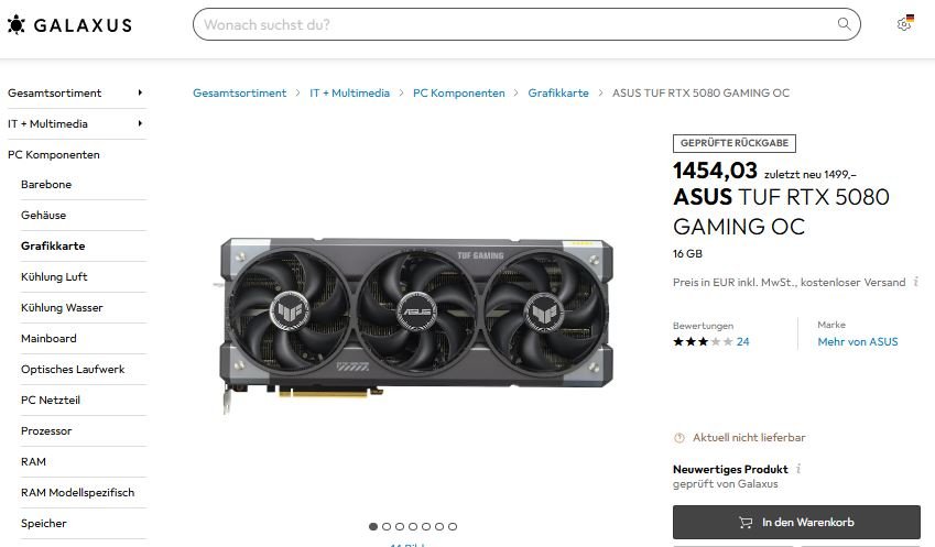

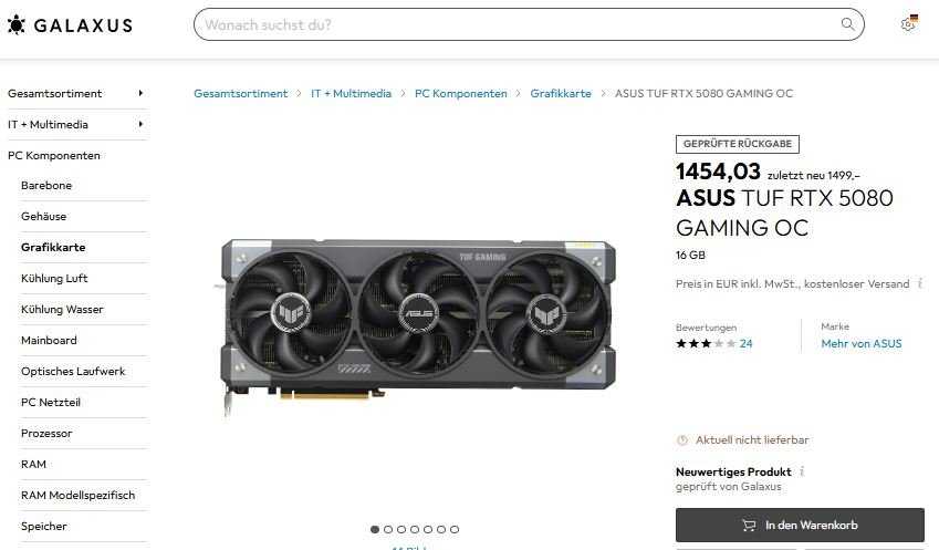

Schau Dir einfach den Anhang2 an.
statt ner 900€ XTX konnte man zum Zeitpunkt X mit 1400€ ne 5080 TUF erwerben
may be, war als Rückläufer bei Galaxus günstig
Ja, natürlich nicht für die FAQ brauchbar, aber in der Not muss man halt den Ticker benutzen.

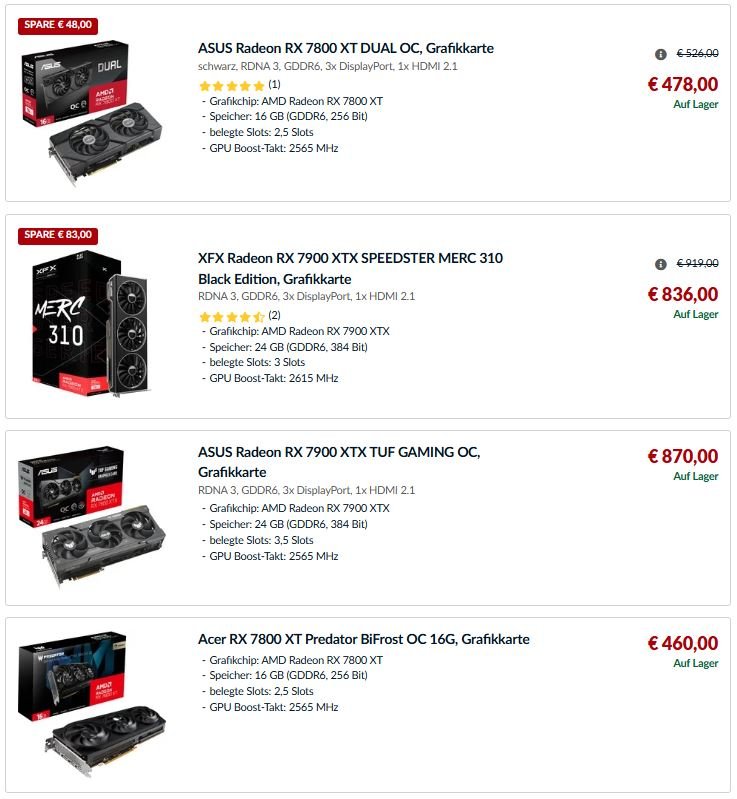

alternativ sind auch OUTLETs derzeit ne gute Möglichkeit für ältere Modelle
https://www.alternate.de/Outlet/Gra...393&s=default&pr1=451&pr2=900&pr1=451&pr2=900

Eben war eine Rückgabe und 1454€ würde ich jetzt auch nicht als großes Angebot bei der 5080 sehen, ich glaube wir können uns darauf einigen, dass die Karten aktuell halt massiv zu teuer sind.
