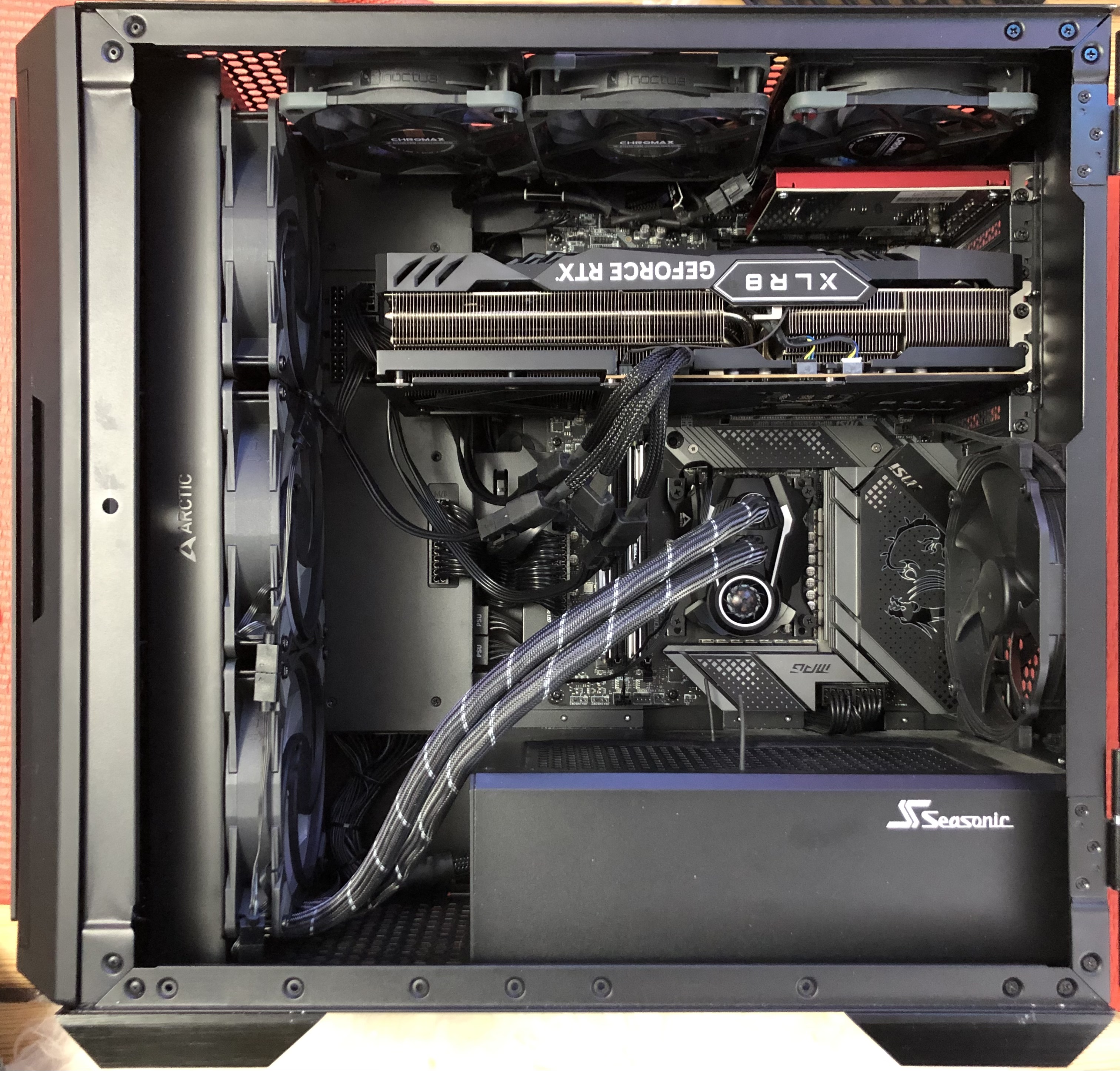

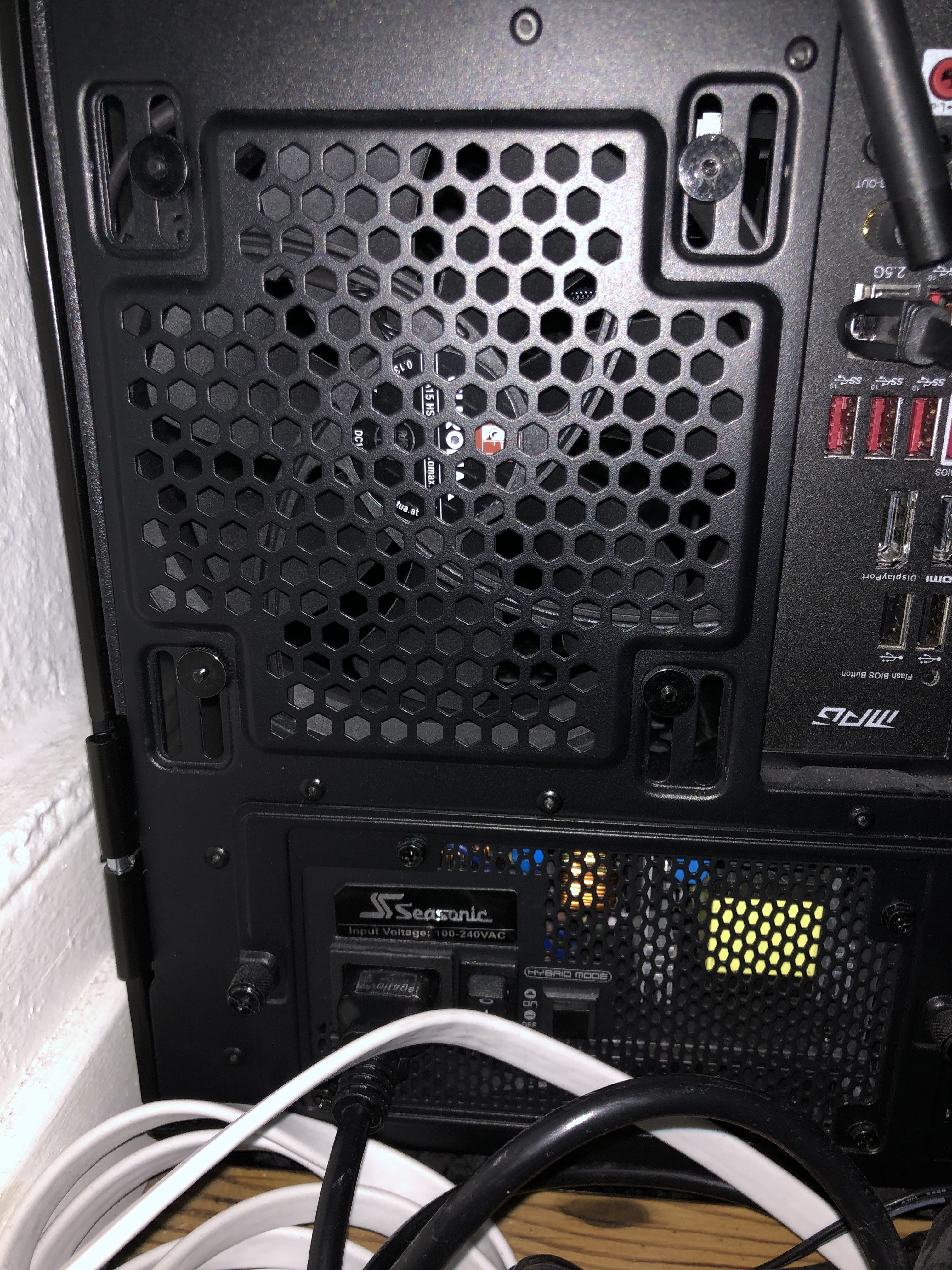

Es geht um den Lüfter ganz hinten im Desktop Gaming-PC. Er ist mein einziger Outtake-Lüfter, alle anderen pusten rein (frontal Arctic Wasserkühlung 420, oben drei Noctua A12x25). Dabei handelt es sich bei den Lüfter hinten, um einen Klassiker, der Noctua NF-A15 HS-PWM chromax.black vom alten Noctua NH D15 abgenommen 😁 um ihn sozusagen zu ehren. 😋 Das System ist wirklich sehr leise trotz i9 12900K und 4090RTX. Hab‘ den Noctua nur zwischen 35&50% laufen, also ca. zwischen 600 und 850 Umdrehungen. Erst ab 55Grad 45% und ab 70Grad 50%. Stille ist mehr sehr wichtig, bloß kein brummen. Nun läuft zwar alles fein und dennoch würde mich interessieren, ob ich hinten vielleicht auf den falschen Kühler setze? Vielleicht gibt es ja noch einen besseren und effektiveren, vorausgesetzt er dreht auch so leise. Testberichte helfen mir leider nicht wirklich viel, weil für mich nur der kleine Drehbereich interessant ist, also effektiv und leise soll es sein, so wie jetzt, nur vielleicht sogar noch besser. Bei den obigen Lüftern hatte ich schon experimentiert und bin dort bei den Noctuas A12x25 fündig geworden. Hinten habe ich nie etwas geändert. Anbei könnt ihr Bilder von meinem Gehäuse sehen und auch erkennen, dass der Noctua von einem Gitter umgeben wird, aber kein Filter (dieser befindet sich nur frontal und oben). Für Ratschläge bin ich sehr offen und dankbar. 😊

Ich denke das es generell besser wäre für die Luftstromgeräusche wenn ein Schroud zwischen Gitter und Lüfter ist (hab ich auch nicht) weil die Kanten der Rotorblätter nicht so nah am Gitter vorbeifliegen. Der Lüfter selbst sollte keinen großen Unterschied machen. Wenn der Lüfter hingegen saugen verbaut ist sieht es anders aus weil z.B. Lüfter wie die E-Loops ein lineares Einströmfeld voraussetzen sonst setzen sägeartige Geräusche ein.

gitter rauszwicken bringt auch einiges

Das Gitter raus schnibbeln oder ähnliches macht wenig Sinn.

Ich sehe ein ganz anderes (potentielles) Problem bei deinem Rechner: Die Lüfter oben blasen nach deinen Angaben rein, hingegen bläst der GraKa-Lüfter genau in diesem Luftstrom (siehe Foto 1). Das ist suboptimal. Ich würde bein deinem Rechner oben entlüften, also rausblasen.
Ähm nein ? Das passt so.
Wenn du auf das Bild guckst blasen die Lüfter oben rein und die Karte auch "nach unten".
Das Gehäuse ist ja gedreht...
Reaktionen: zazie und derfernseher

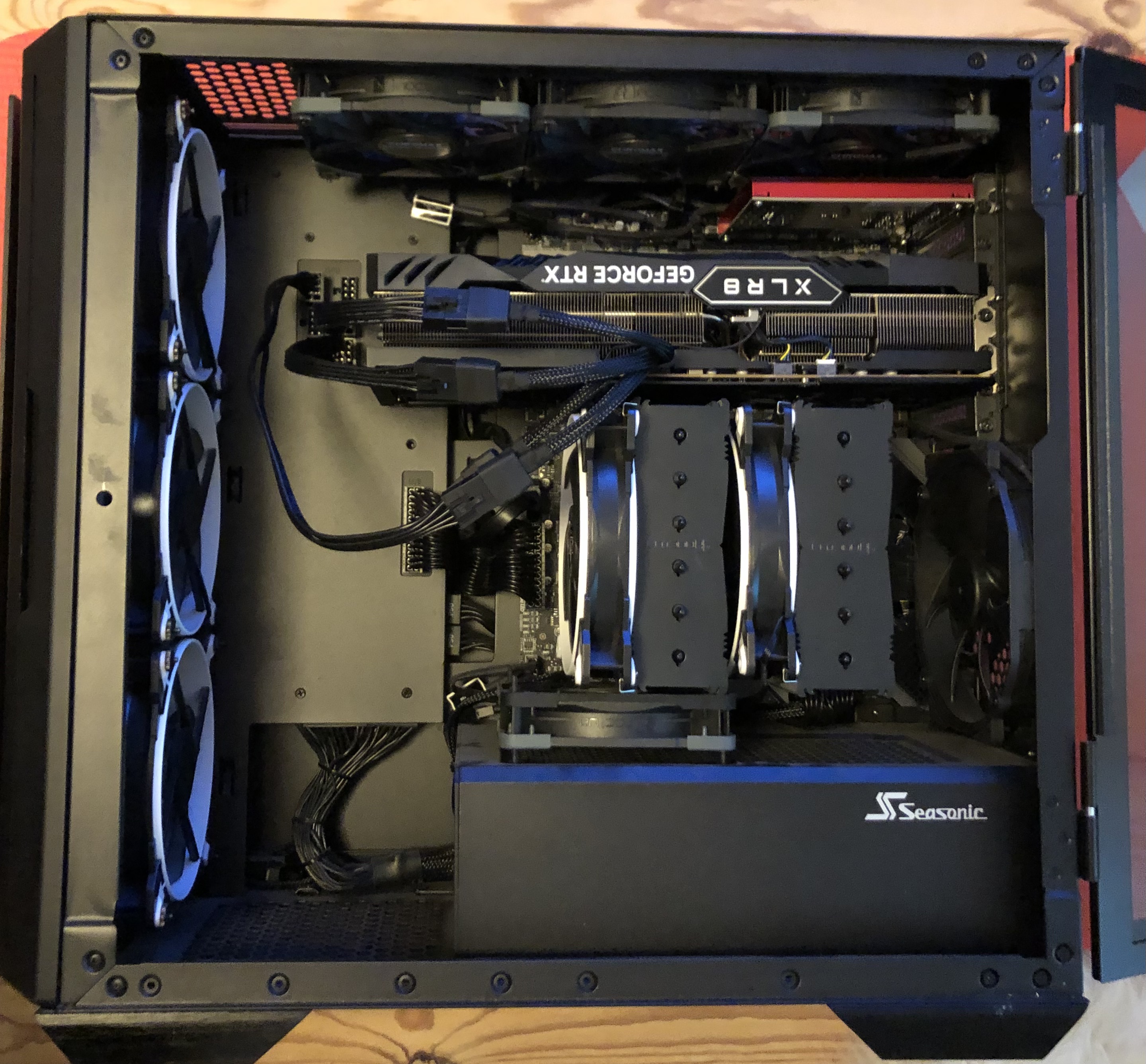

Danke! Ich lasse dann alles wie es ist. Mir ist ehrlich gesagt, erst beim Verfassen meines Anliegens aufgefallen, dass ich tatsächlich den A15 Lüfter drinne habe, dachte bis vor Kurzem, dass es noch ein A14 NF wäre, nur fiel mir beim fotografieren auf, dass der Lüfter ‚irgendwie‘ bisschen anders aussieht… 😋 PS Von den Arctic Bionix habe ich hier‘ne ganze Sammlung liegen, waren ursprünglich in der Front montiert und am Noctua Nh D15, siehe Pic.:D
