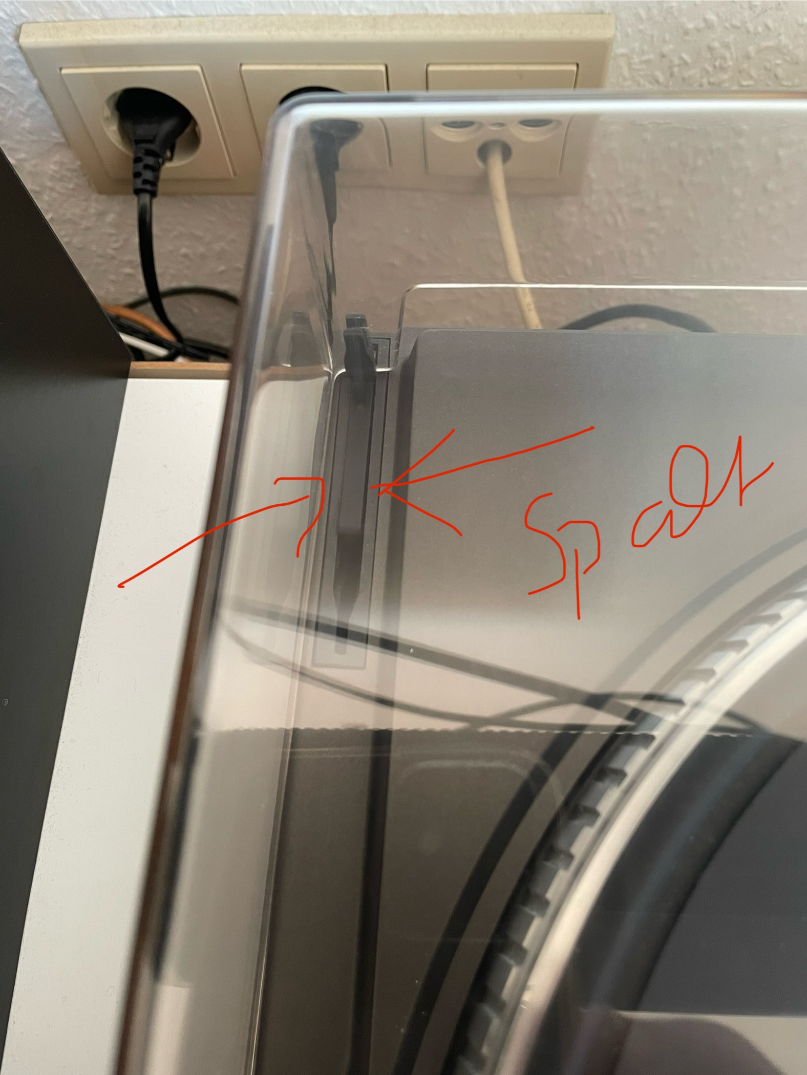

Ich sehe das Problem mit dem Scharnier jetzt ganz genau, kann aber noch nichts dran machen. Man sieht, dass das Scharnier links näher am Gehäuse anliegt als rechts.
Der linke Pfeil zeigt die enge Stelle, der rechte Pfeil den Spalt.
Vor allem beim ersten Öffnen knackt es deutlich. Wenn man die Haube dann ein zweites Mal bewegt, deutlich weniger.
Ich kann das Scharnier mit der Hand etwas Richtung Gehäuse innerem drücken, wo es meiner Meinung nach hin müsste, aber beim nächsten Schließen schiebt es sich wieder zurück. Ich habe die Stelle jetzt tatsächlich mal gefettet, damit es nicht so schleift.

Es hat sich vermutlich über die Zeit etwas verzogen.
Bevor ich da jetzt mit Hitze und/oder Kraft etc ranggehe, würde ich auch nicht mehr machen.
Außer, es stört dich extrem ;)
Das Problem ist, dass der erste Knack schon deutlich ist. Da habe ich schon die Befürchtung, das was brechen könnte.
Das war beim Verkäufer vor Ort glaube ich nicht so zu hören. Ich weiß aber nicht, was ich ändern soll. Kann ja nur die Haube drauf setzen. Ich habe mal die Stellschrauben an der Rückseite gelockert. Die Scharniere quasi entspannt, dann geht die Haube leichter, bleibt aber (wenn man zu locker dreht) nicht mehr offen.
Hat aber nichts geändert, außer dass es etwas "rubbelt" wenn man sehr locker gedreht hat. Habe also alles noch mal etwas fester gezogen.

Ich habe mal etwas gegoogelt. Diese Scharniere wurde ja auch bei diversen anderen Duals verbaut. So auch beim 741 Q. Bei 0:15 in dem Video hört man es deutlich, sogar lauter als bei mir.
Hier mal ein Video eines 728 Q, da ist es etwas leiser (so ähnlich klingt es bei meinem):
Scheint also normal bei den Scharnieren. Hier beschreibt das auch jemand:

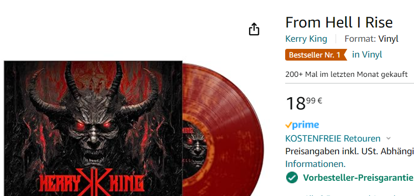

Gerade durch zufall drauf gestoßen:
die 2 verfügbaren Songs klingen klassisch nach Slayer - wems gefällt kann bei dem Preis wohl bedenkenlos vorbestellen ;)
@X-TR4
Wie krass ist der Zufall denn bitte? Ich hab grad eben noch die beiden Songs (Videos) auf YT geschaut! :o
Boah nee, hab mir vorgenommen, bis Juni keine Platten mehr zu kaufen. Diesen Monat gabs den Dual, das ist genug Geld für´s Hobby. 🙈
Aber der Preis...:D
Im Internet gibt es keine Zufälle :D
Ob es ein Fehler ist, oder ggfs das falsche Bild (19€ für Schwarz wäre immer noch ok) weiß ich nicht.
In den USA soll die jedenfalls 35$ kosten...
Amazon haut manchmal solche Dinger raus. Wenn du sie jetzt bestellst, hast du ja Preisgarantie. Und ich glaube wenn sie dann noch billiger wird, wird das weitergegeben. Wenn sie teurer wird, behältst du deinen Preis.🙂
genauso ist es.
Die kommt am 22. Mai - das ist doch quasi schon Juni.. :schluck:
Ich will es mal so sagen: Rein technisch gesehen sind diese Dual Dreher aus der Generation Plastikbomber hervorragende Geräte. Aber sie haben leider nicht von der Hand zu weisende Schwachstellen. Und die sind in dem verlinkten Thread genau auf den Punkt gebracht.

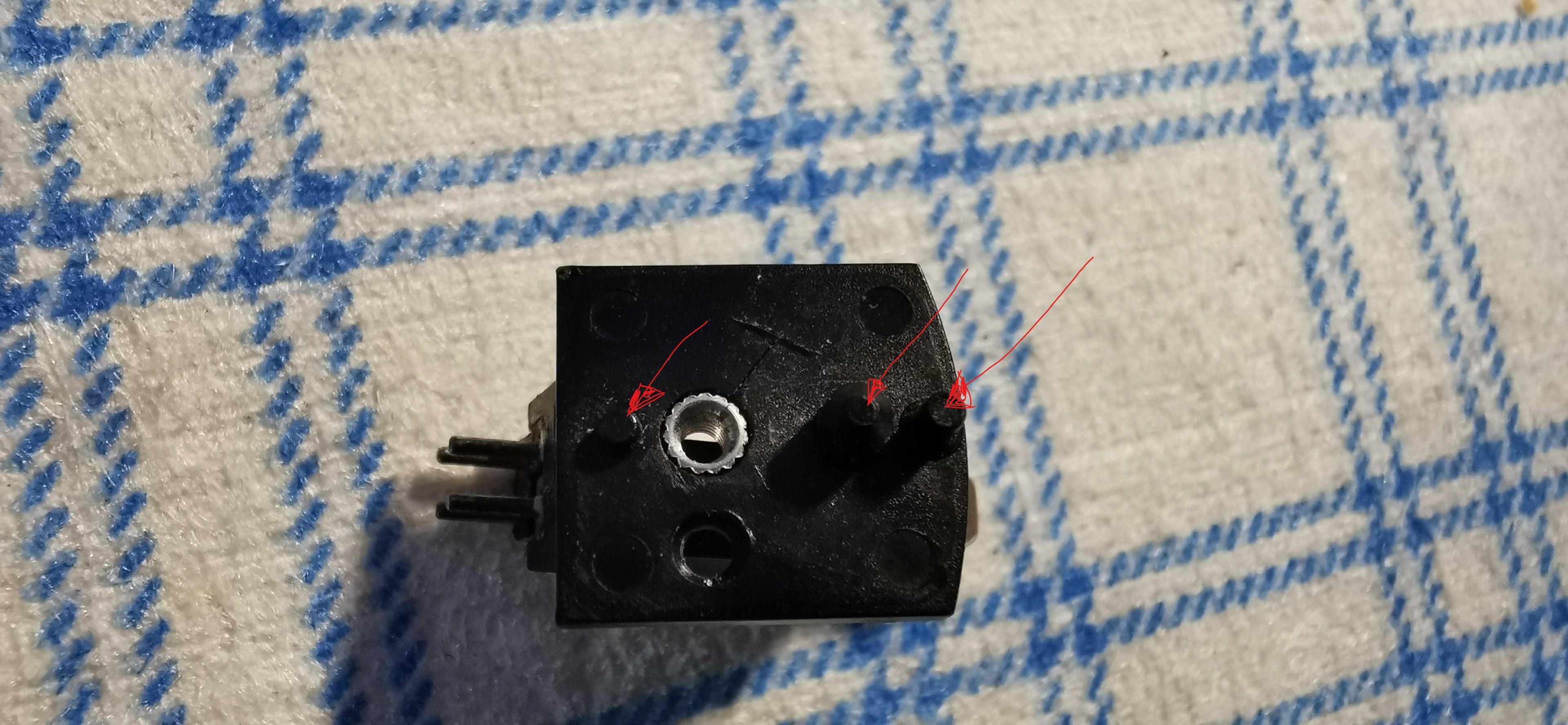

Wenn ich die Nadel beim 728 tauschen will, muss ich da vorher die TA-Sicherungsschraube lösen und den Hebel umlegen oder kann man die Nadel einfach nach vorne abziehen?
Die Nadel kannst du eigentlich so (vorsichtig) nach vorne runterziehen. Allerdings ist die kleine Haltenase vorne bzw. die Haltenasen am TKS allgemein recht empfindlich und brechen ziemlich schnell. Insbesondere bei dem Alter. Ist ja alles Kunststoff. Bevor dort was abbricht, lieber die kleine Madenschraube lösen und dann den Hebel nach hinten umlegen. Nicht nur den Hebel nach hinten umlegen ! Dann fällt das System vom TKS und man kann gefahrlos die Nadel wechseln, ohne die Gefahr, dabei was abzubrechen.
Reaktionen: Exit666
Die Madenschraube sichert den Hebel, gell? Also Schraube lösen, TKS festhalten, dann den Hebel umlegen und den TKS nach unten abnehmen.
Ja. Wenn alles gelöst ist, kannst du das System nach unten abnehmen.
Anbei nochmal ein Bild vom ULM 45. Ist identisch mit dem ULM55 und ULM60.
Die mit dem Pfeilen markierten Nasen dürfen nicht abbrechen. Ansonsten läßt sich das System nicht mehr befestigen, da der Hebel dort verriegelt.

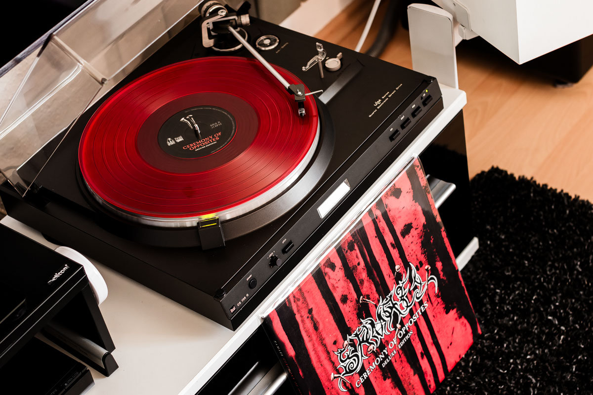

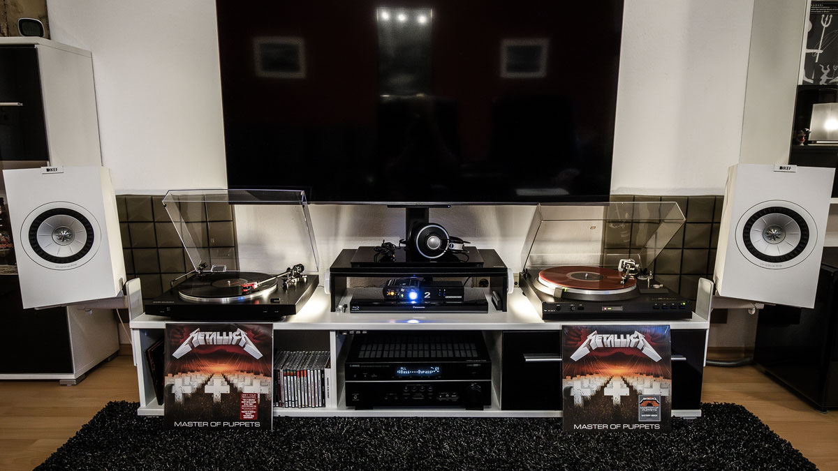

Mir ist eingefallen, dass ich ja ein Album doppelt habe (naja, eigentlich 3x, hab noch ein transparent organges Bootleg) - Zeit für einen Vergleich. Master of Puppets, Remaster.
Ja, das AT VM 95 ML gewinnt. Auflösung, Details, sofort hörbar. Mit dem Cinch Schalter kann ich on the fly zwischen beiden Playern umschalten.
Mit etwas EQ-Tuning hängt das DN 160 E aber gar nicht so weit hinterher. Also weit entfernt von "schlecht". :)
Zur Sicherheit auch mal die LPs durchgetauscht? Die orangene ist ja mindestens eine andere Charge, wenn nicht Pressung.
Alles andere hätte mich auch stark gewundert. Unabhängig vom Generator ist das nackter Diamant mit scharfen ML Schliff gegen gebondete Nadel mit elliptischen Schliff. Zudem ist das ja auch ein leicht hinkender Vergleich, da die Systeme sich an zwei unterschiedlichen Drehern befinden, die auch Einfluss nehmen.
Ich hatte mein 95ML ja auch eine zeitlang am 731Q, welcher ja auch einen recht ähnlichen ULM Arm hat wie der 728Q. Das klang gut, ohne Frage. Und auch besser als die eigentlich noch höherwertige 95SH, welche mich auf dem 731Q aufgrund des neutralen und kühlen, ja fast schon emotionslosen Klanges enttäuscht hatte.
Die 95SH spielt jetzt auf dem Telefunken TS 860, der sich bisher aufgrund eines defekten Ein/Aus Schalters nicht ausschalten ließ und somit meist in der Ecke stand. Das ist jetzt behoben. Der Telefunken ist übrigends auch ein "Plastikbomber" mit nur einfacher Abschaltung und Anheben des Tonarmes am Ende. Aber siehe da: Am Telefunken zeigt die VM95SH ein ganz anderes Klangbild als noch am 731Q. Viel lebendiger, mit feinster, detailreicher Auflösung. Wie ausgewechselt zum Klang am 731Q. Da fehlt nicht viel zum VM540ML, was sich am 731Q befindet.
Was ich damit sagen will: Ein System kann am Dreher X sehr gut harmonieren und herausragend gut spielen und an Dreher Y hingegen auf ganzer Linie enttäuschen. Wie eben hier: Dual 621 als auch Dual 731Q sind technisch die deutlich besseren Dreher. Trotzdem klingt das VM95SH auf dem technisch eigentlich unterlegenden Telefunken TS 860 hörbar besser.
