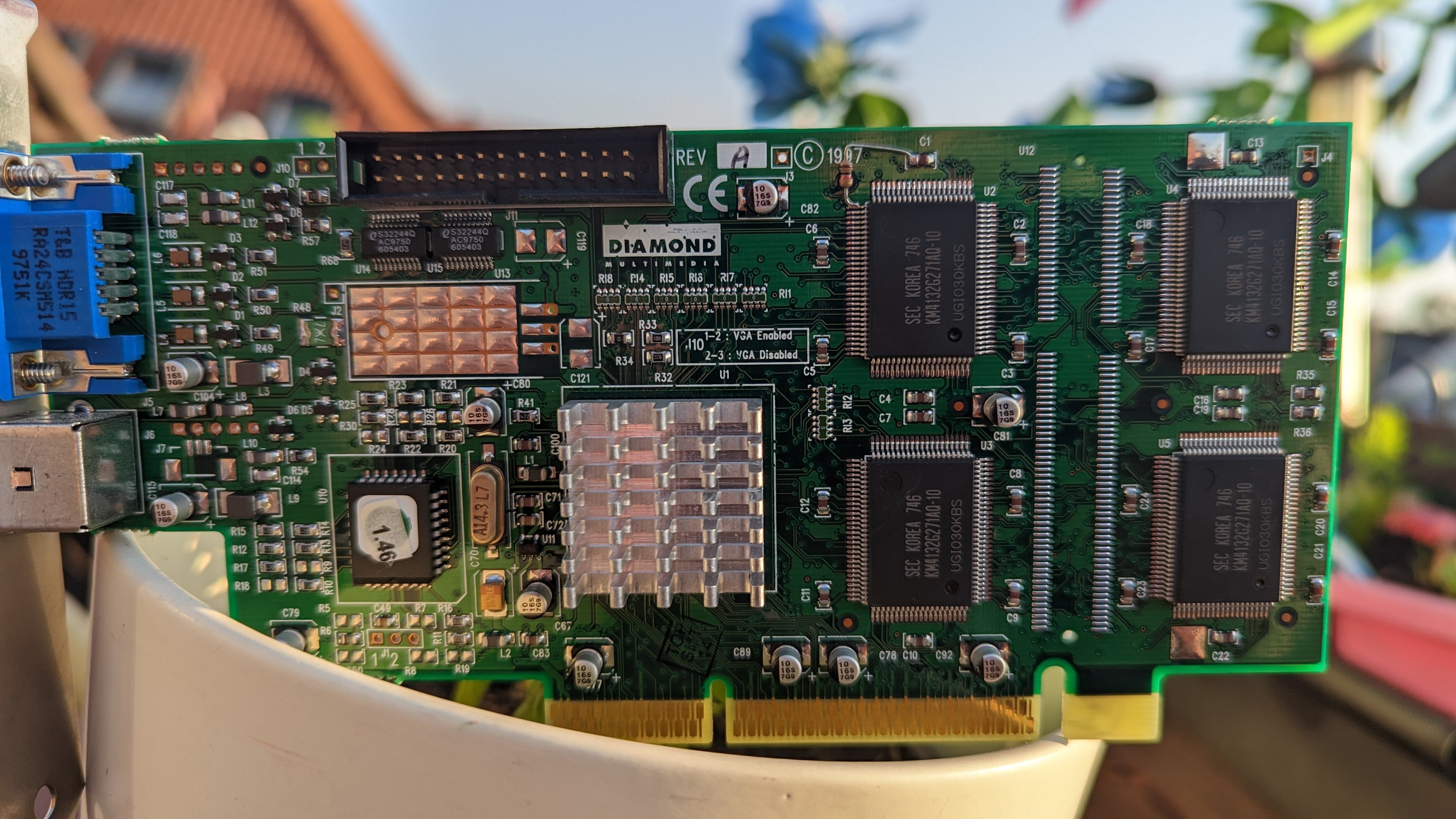

Diamond Fire GL 1000 Pro

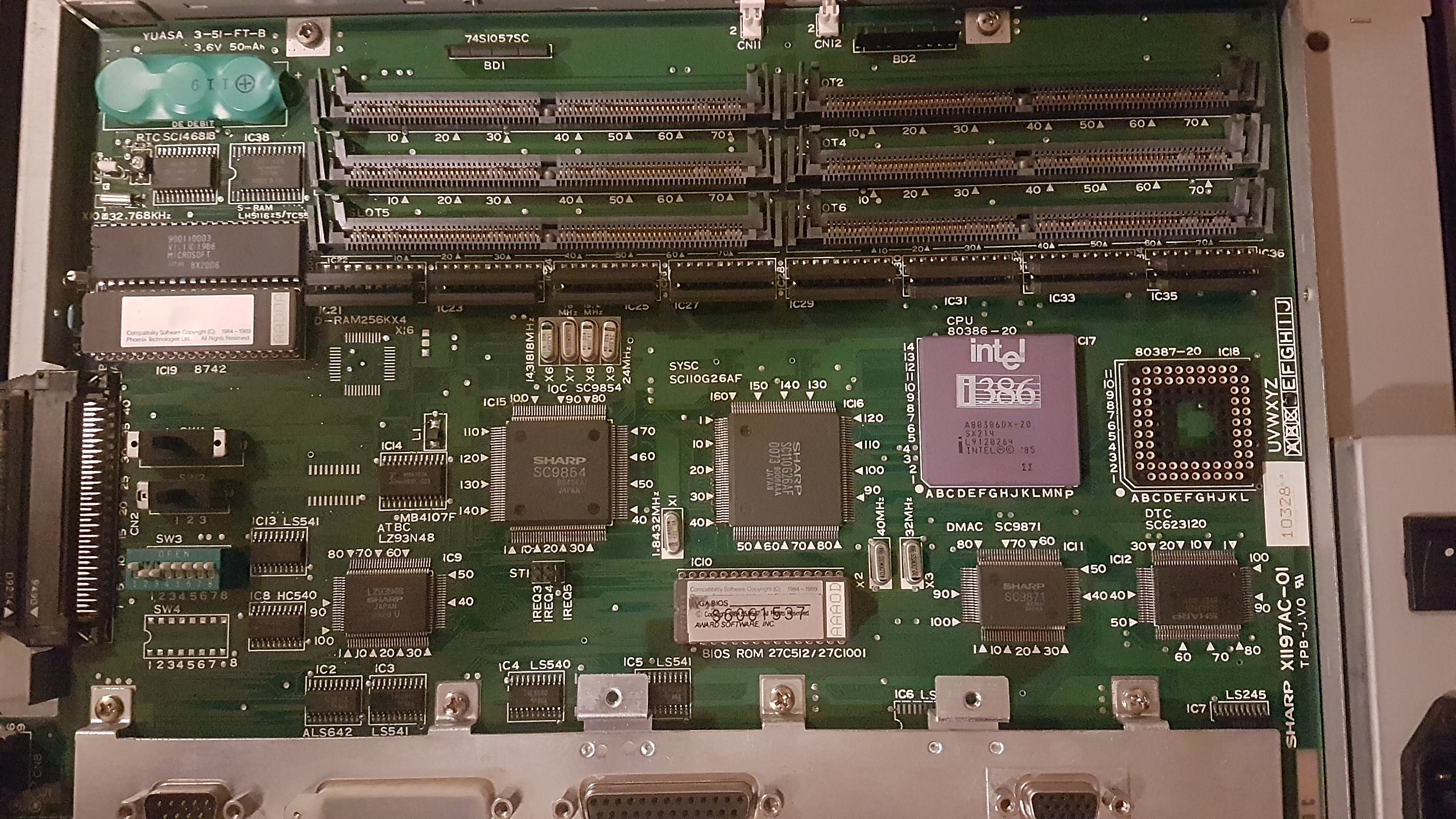

Bei den ganzen eher modernen Systemen hier mal etwas Kulturschock.

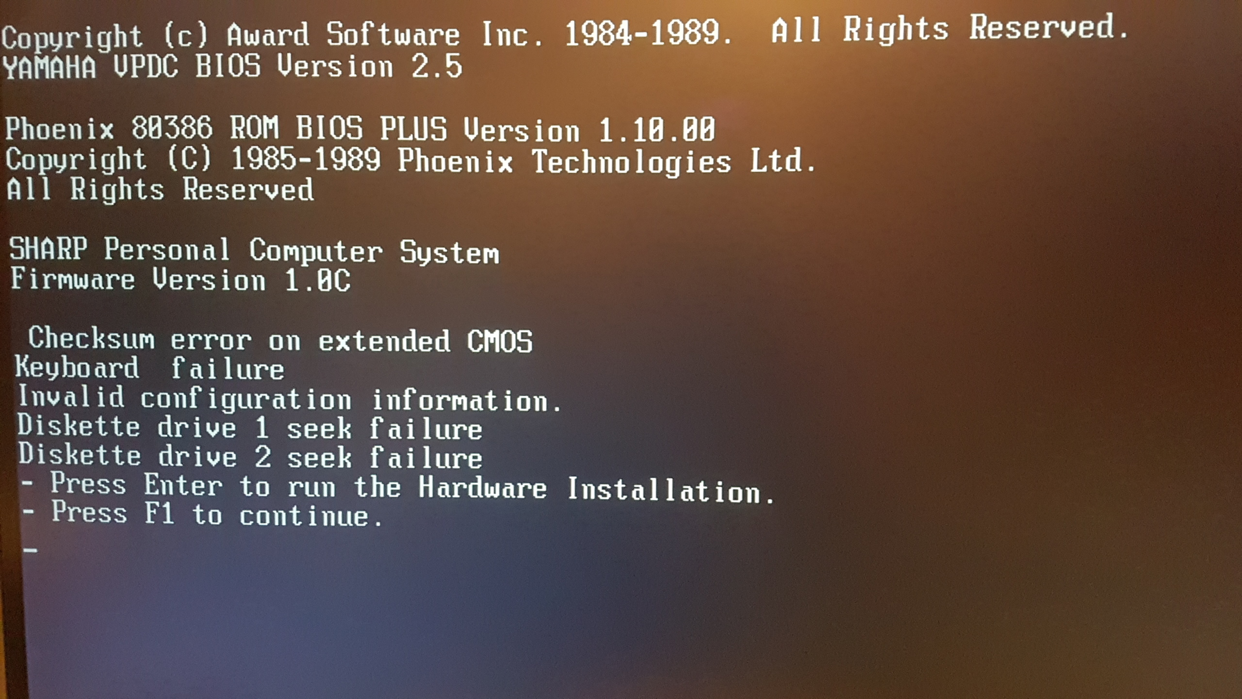

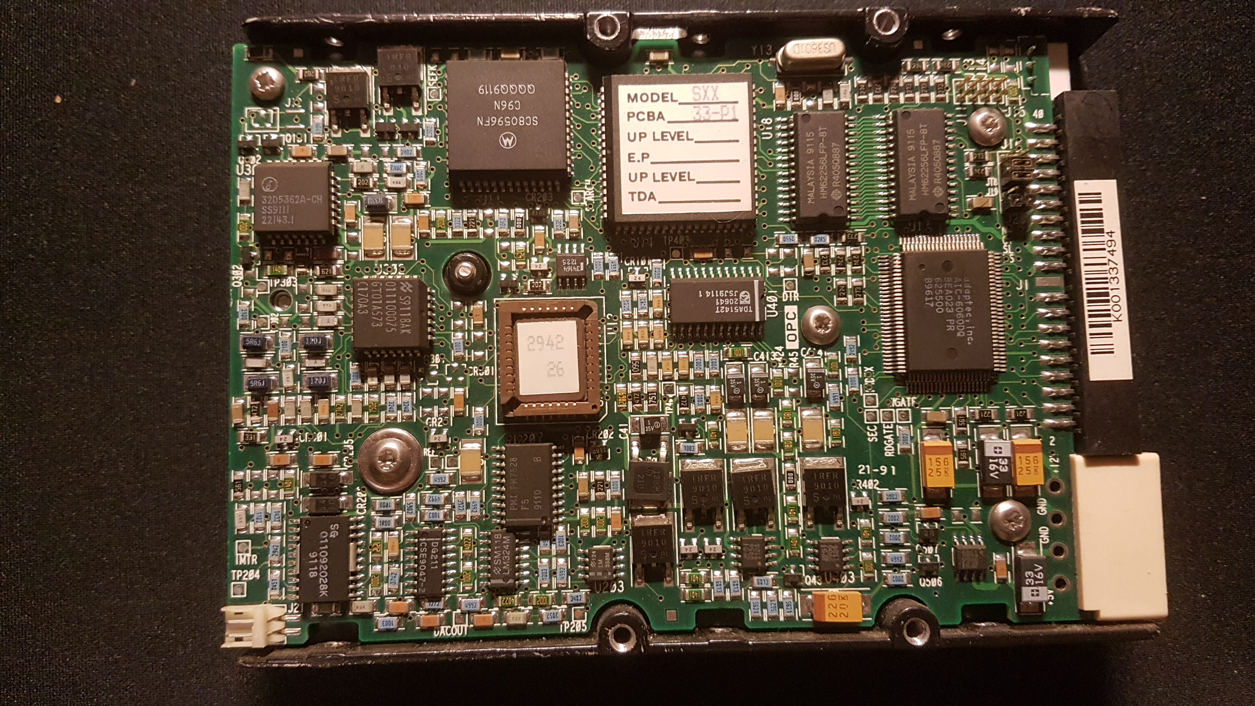

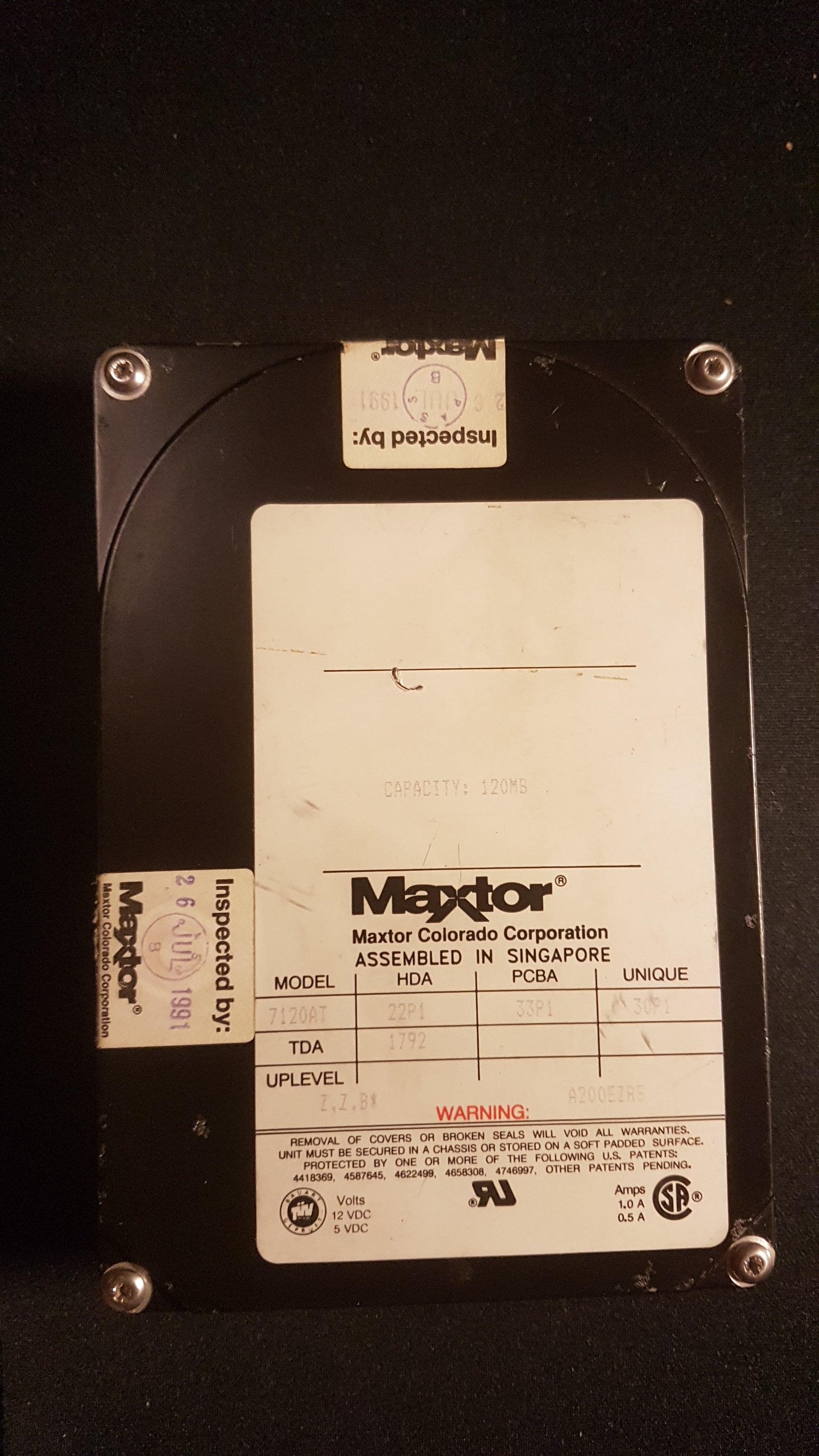

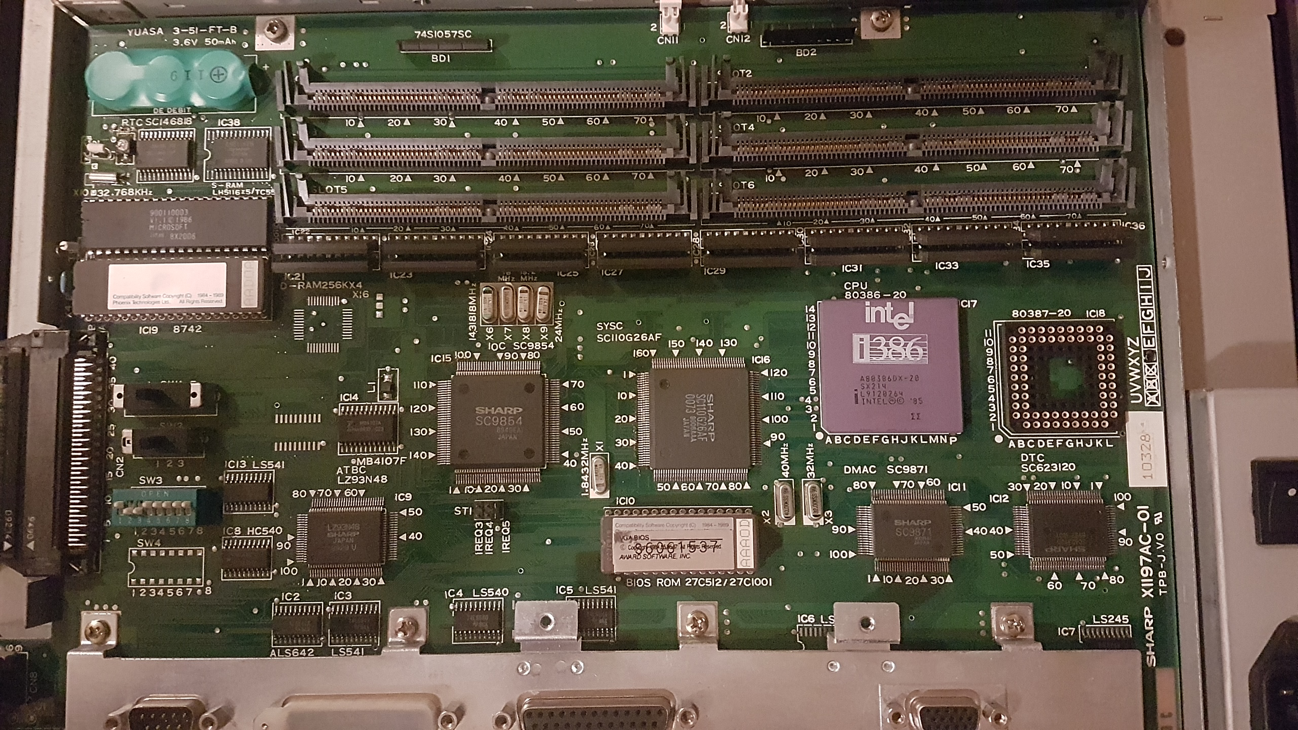

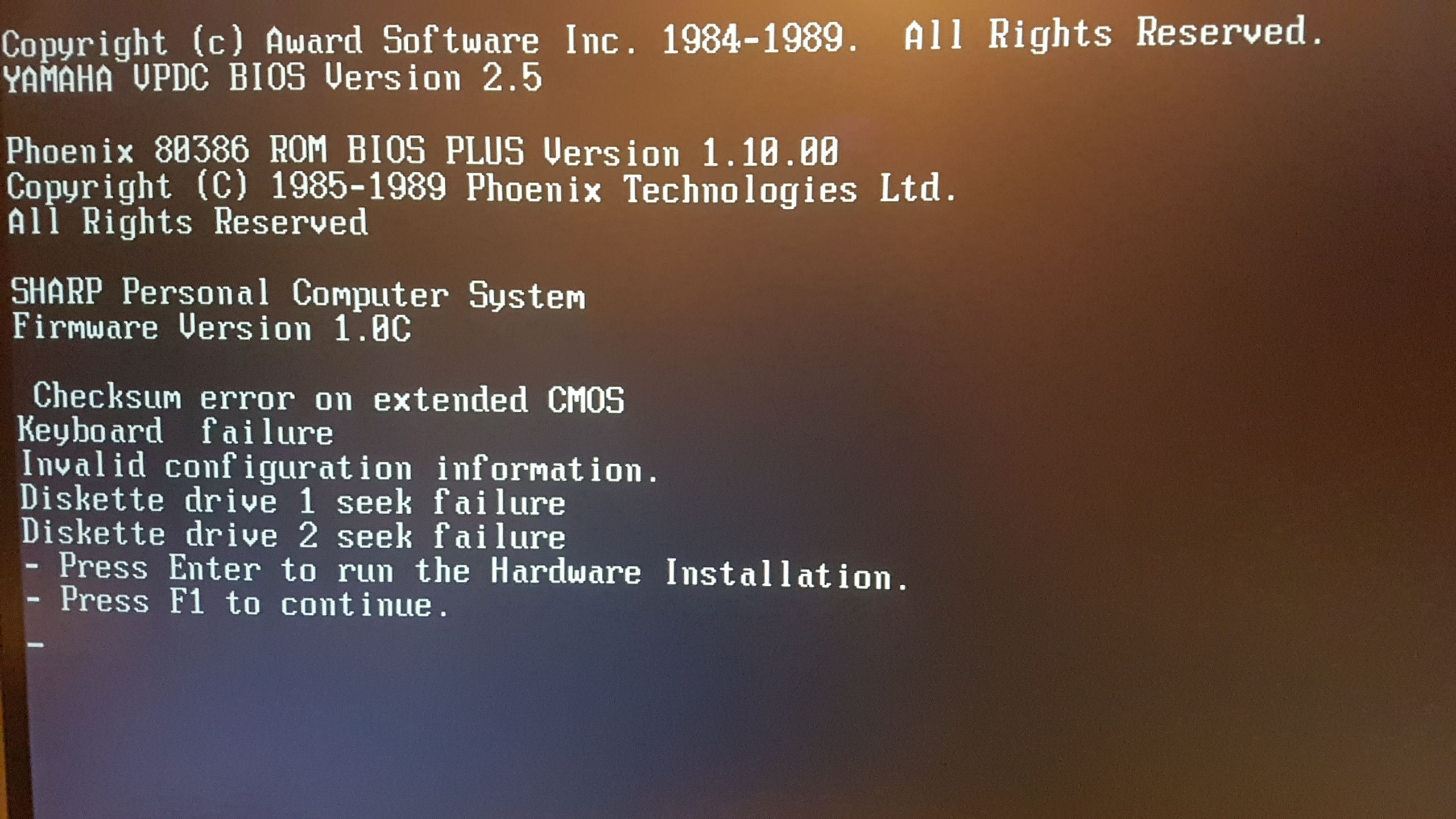

Habe den alten, portablen, 386 komplett zerlegt, gereinigt und zumindest mal optisch die Caps vom Netzteil geprüft.
Da kam auf jedenfall mal eine andere Festplatte rein. Aber immerhin schon 120MB.
Gut beim Start kracht es noch. Der erste Fehler wird dem entladenen Batteriepacket geschuldet sein. Ggf. muss ich das mal erneuern.
Zudem kann es sein, dass die DIPs verstellt sind. Habe keine SIMMs mehr eingesteckt und da kann durchaus auch noch was verstellt sein. Habe leider keine Anleitung mehr zu dem guten Stück.

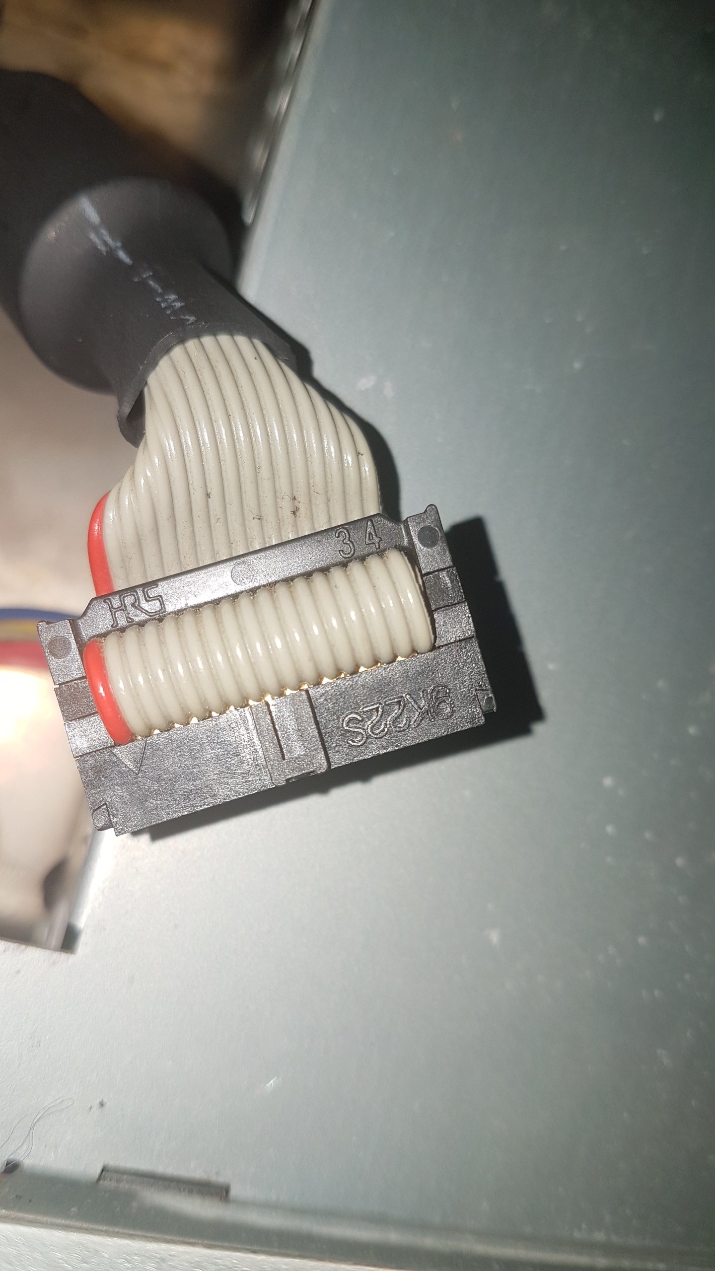

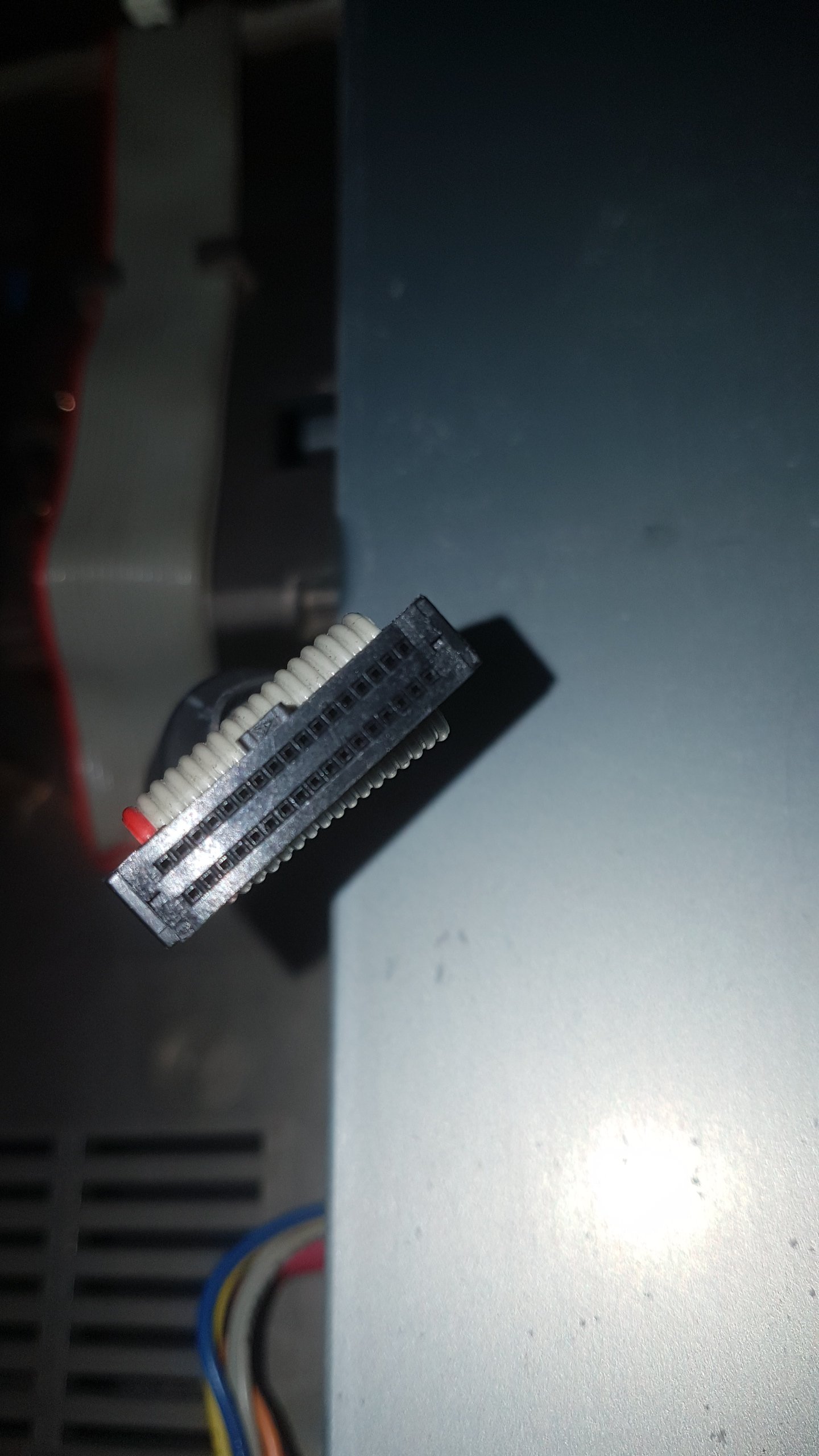

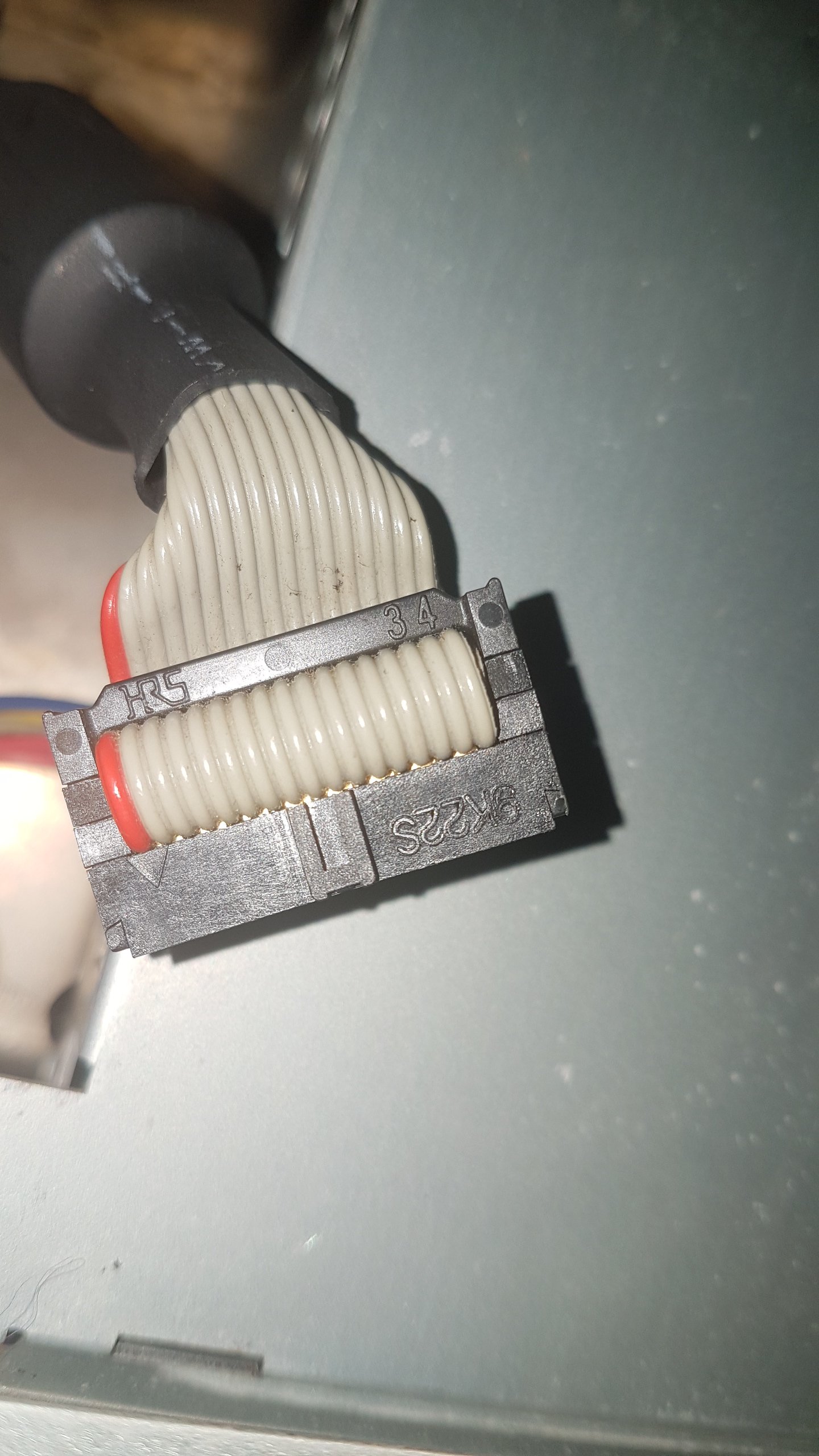

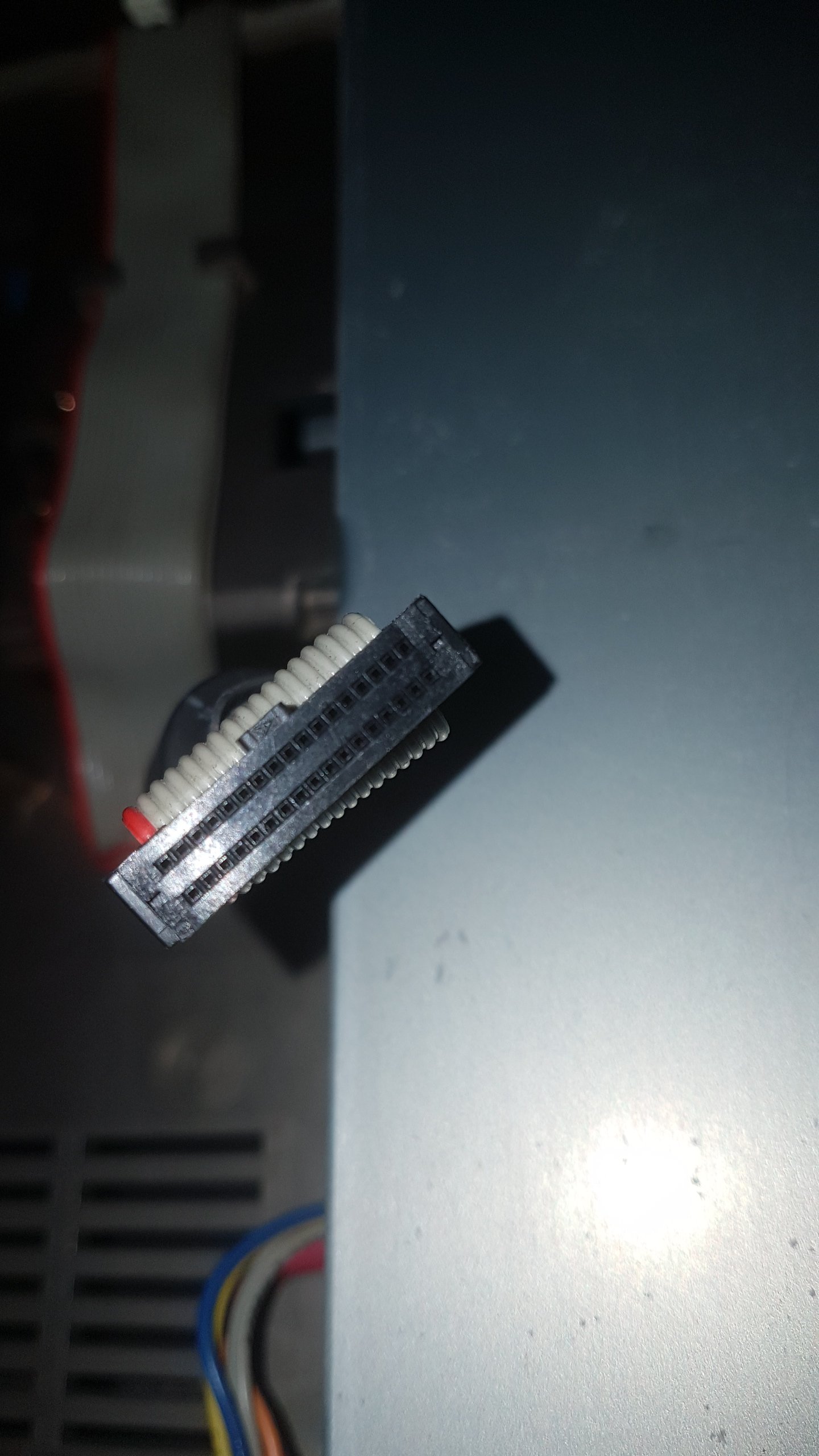

Die Anzeige geht aktuell nur über den externen VGA Anschluss. Für das interne LCD Display muss ich in aller Ruhe mal schauen wo ich einen neuen Stecker mit Flachbandkabel herbekommen kann.
Zum Glück ist am anderen Ende, zur Hauptplatine hin, der identische Stecker nochmal.
Ist ein 34 Poliger Wannenstecker mit 2 Reihen und Rastermaß von um 1,25mm (gemessen 12,45mm auf 10 Pins). Abstand zwischen den Reihen ist 2,15mm, Außenmaß ist 27,4mm auf 5,9mm (7,1mm mit der Erhöhung vom Verdrehschutz)).
Falls da jemand eine Adresse für mich hätte wäre super. Bisher wurde ich nicht fündig.
So sieht der aus:

Kann gut sein, also der hat nur PS2 Tastatur und Maus ist definitiv kein PS2.
Kann sein, dass in meinem Sammelsurium alter Mäuse noch so eine dabei ist. Von MS sind da auf jedenfall einige in der Schachtel.
Habe deswegen immer eine Maus über COM-Port genutzt. Wobei das System da auch pingelig ist und nicht jede Maus will.
Hatten da auch mal Windows 95 über ein CD-Rom Laufwerk mit ISA Controller installiert. Glaube war von Mitsumi. Da musste man den Einschub noch händisch entriegeln und nach vorne raus ziehen. So ähnlich wie ein versenkbarer Getränkehalter im Auto.
Neupreis von dem guten Gerät lag bei 10k US$ in der Basisversion ohne Koprozessor, 40MB HDD und 2MB RAM auf dem Board. Lässt sich mit sechs 1MB Modulen bis auf stolze 8MB erweitern :D

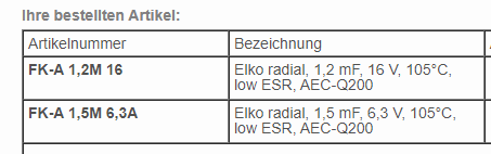

Ich werde auf jeden Fall berichten.
Bin sogar den leicht teureren Weg gegangen und habe folgendes bestellt:
reichelt.de (Panasonic FK-Serie)
conrad.de (Panasonic FR-Serie)
blöder Mindermengen Aufschlag bei Conrad. Halt entscheidend mehr Elkos als ich brauche bestellt xD
Alles lagernd und ab dafür :)
Einmal alle gezeigten Kondensatoren mal auffrischen.
Bin da auch erst mal guter Dinge :) ich sollte somit die Haltbarkeit des Systems verlängern ... hoffentlich xD

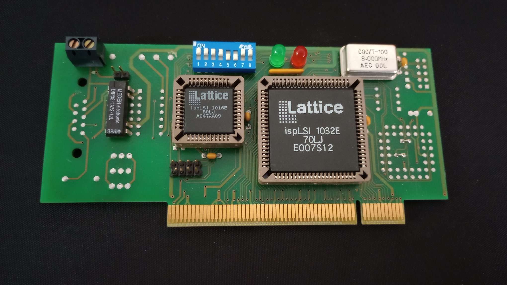

Mir ist das Teil hier in die Hände gefallen - kann mir jemand sagen was das ist?

andi_sco schrieb:
Komplexe Programmierbare Logikbausteine finde ich nur
Dürfte ein Eintwicklungsboard sein. Hat seinen eigenen Taktgenerator drauf.
Oben links könnte für externe Spannungsversorgung sein, das Relais in IC-Form braucht 5V zum schalten und die Logikbausteine ebenfalls 5V Versorgungsspannung, also möglicherweise für ein 5V Netzteil.
Steht denn noch irgendwas auf der Rückseite?
Ansonsten mach mal ein Foto beider Seiten und schicke dem Hersteller eine Mail: Link
Vielleicht gibt es dafür noch Unterlagen oder auch die API zum Programmieren.
