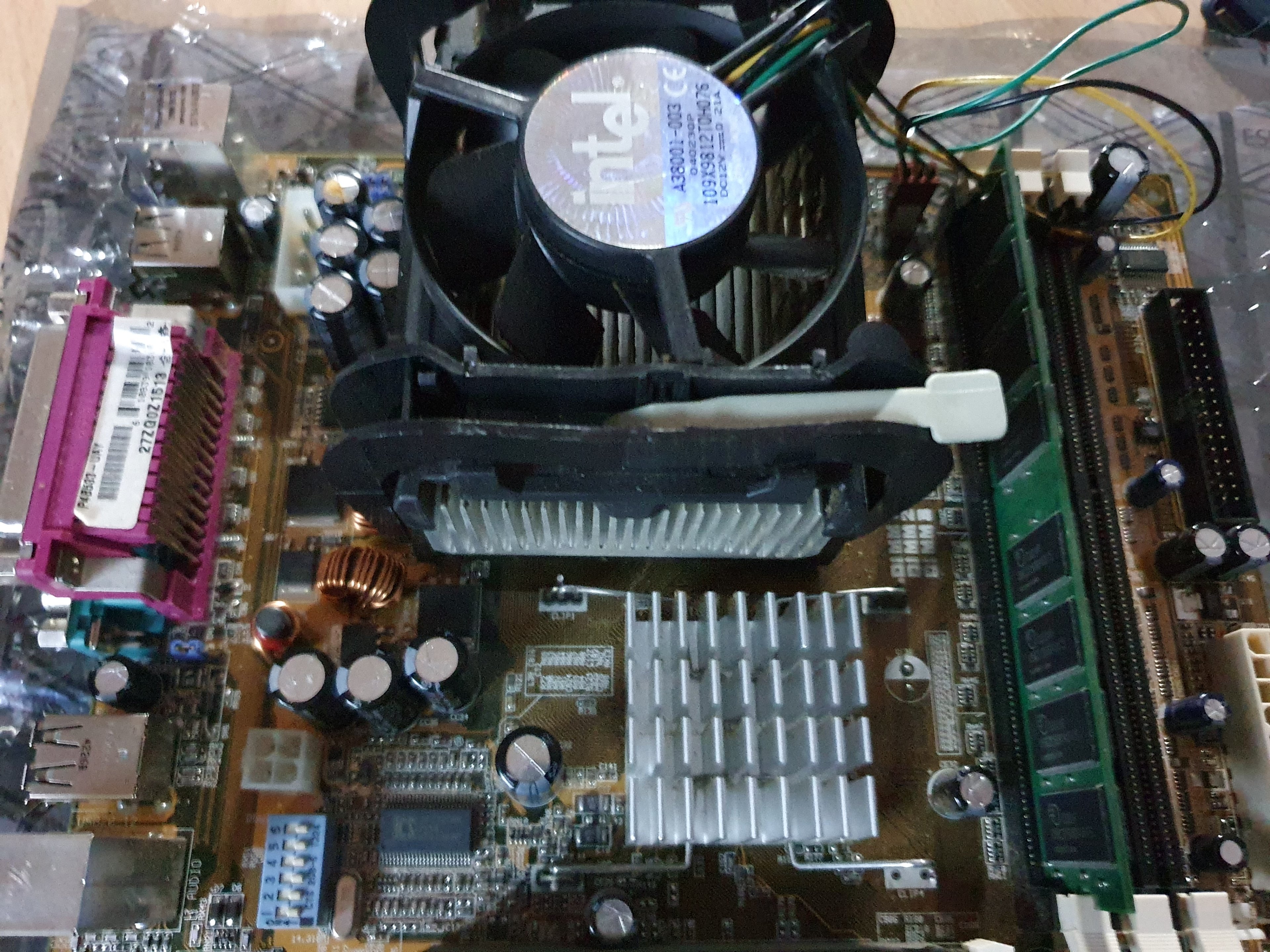

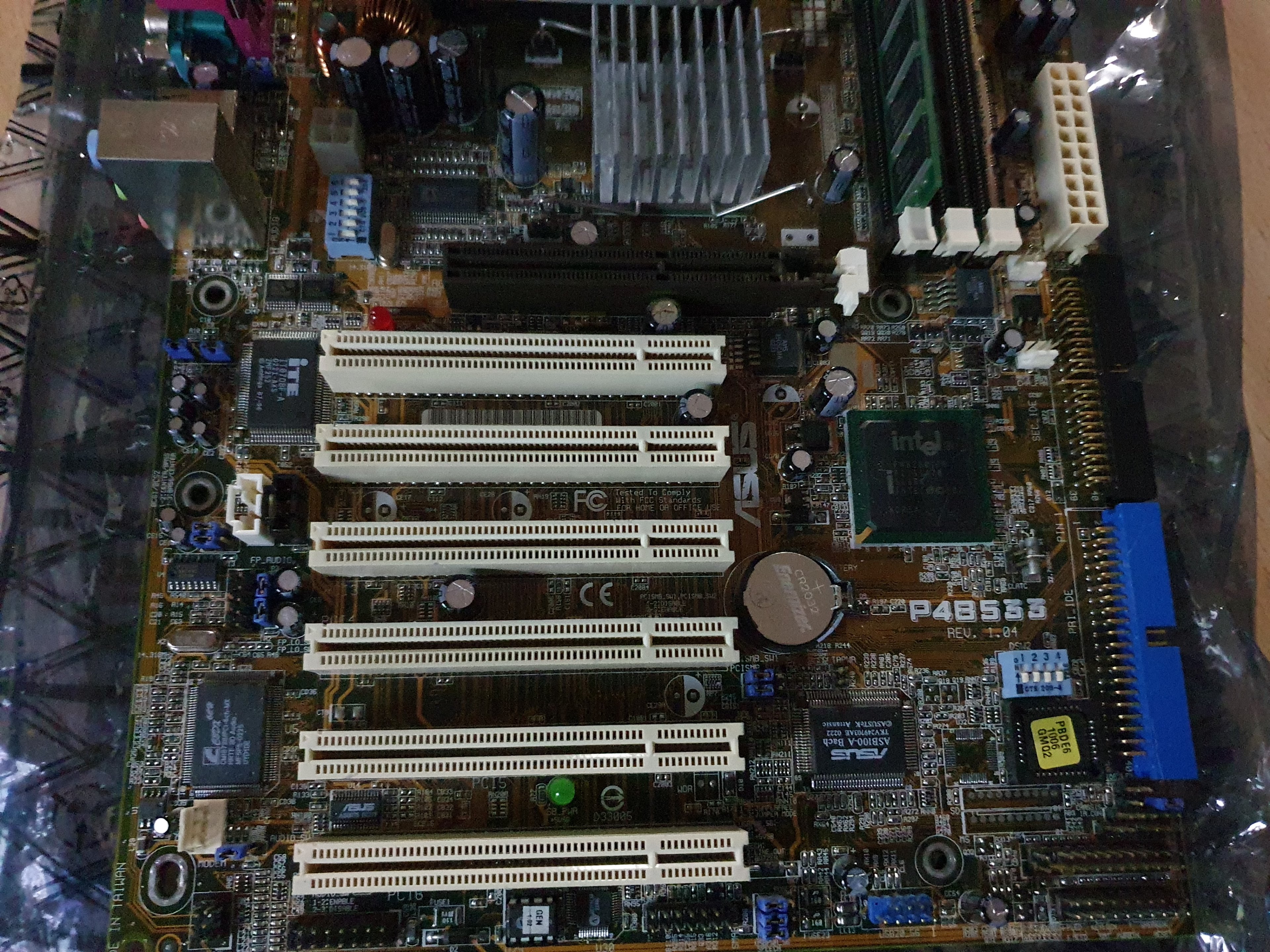

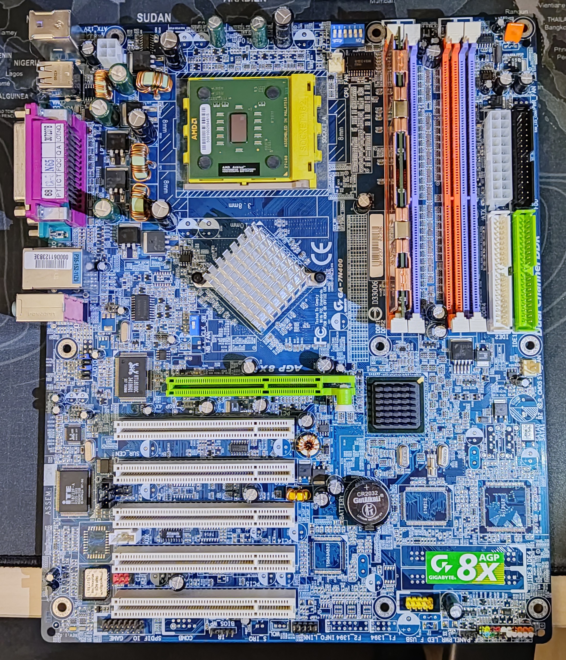

andreasdie schrieb:

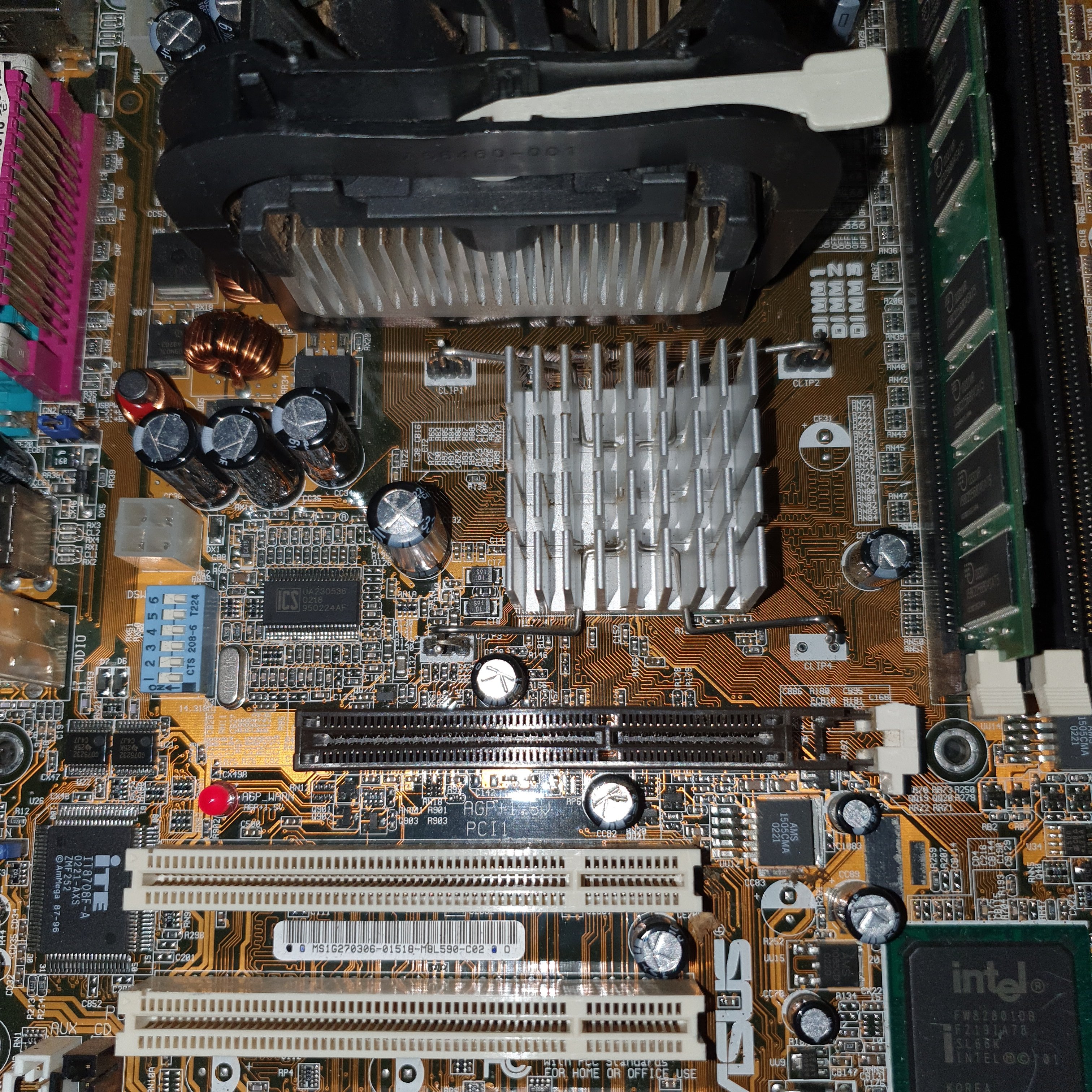

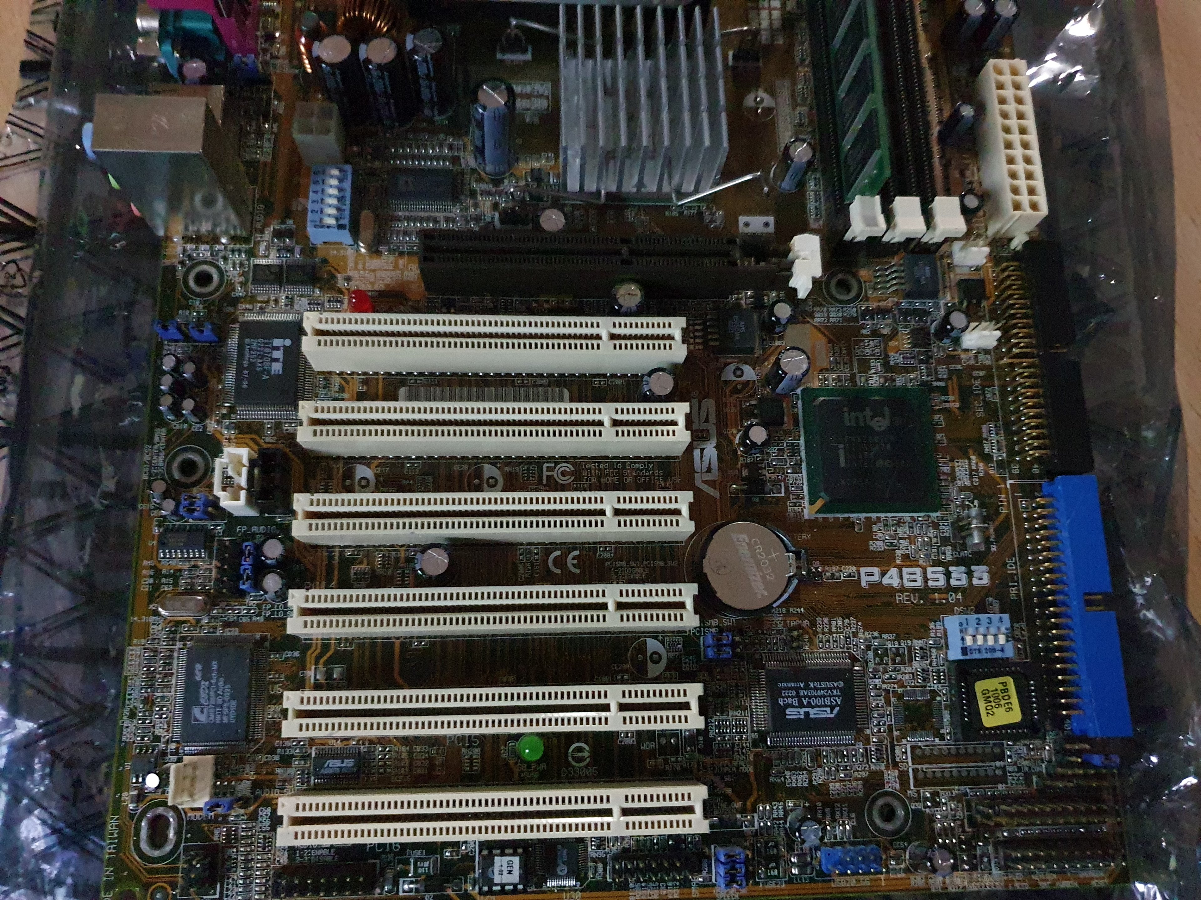

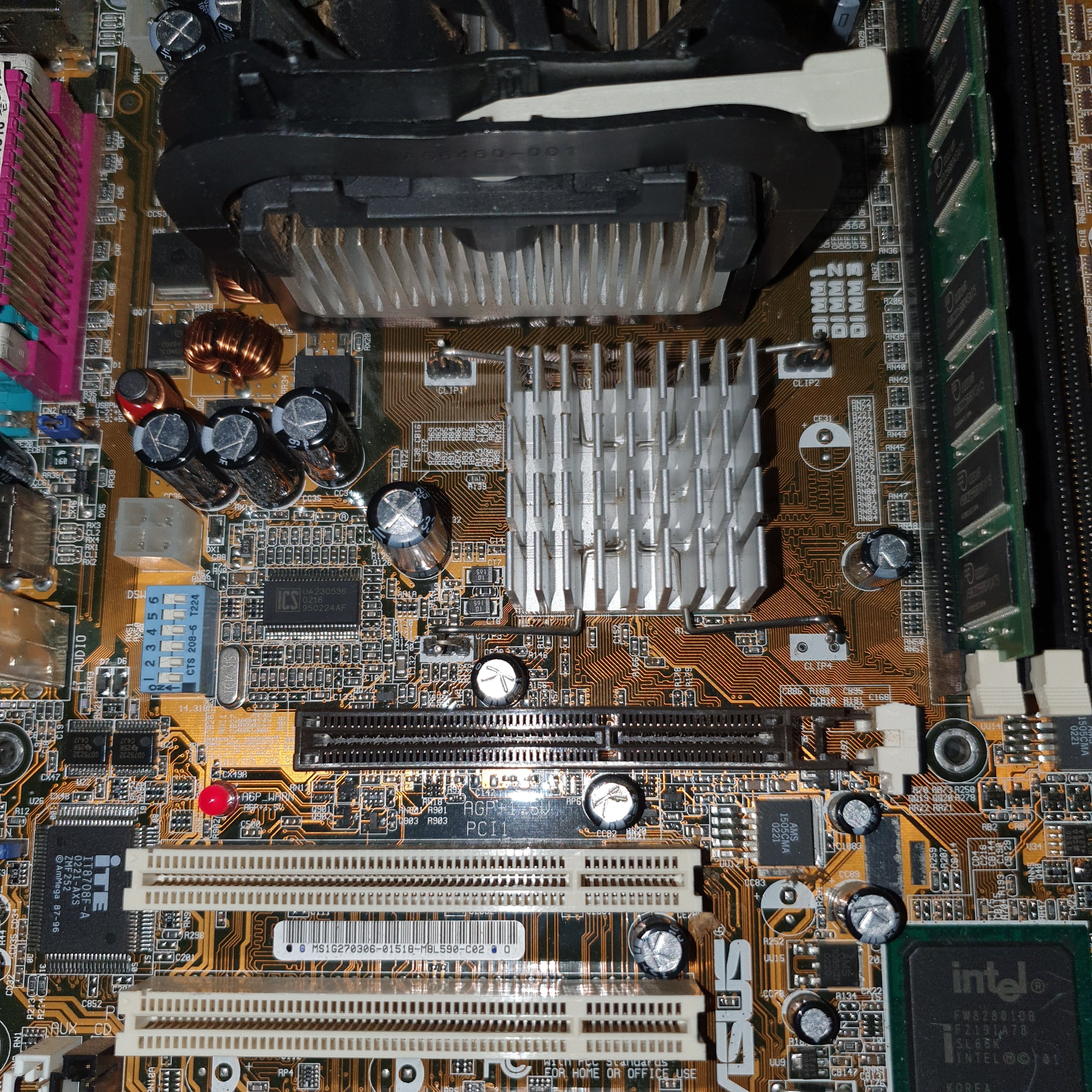

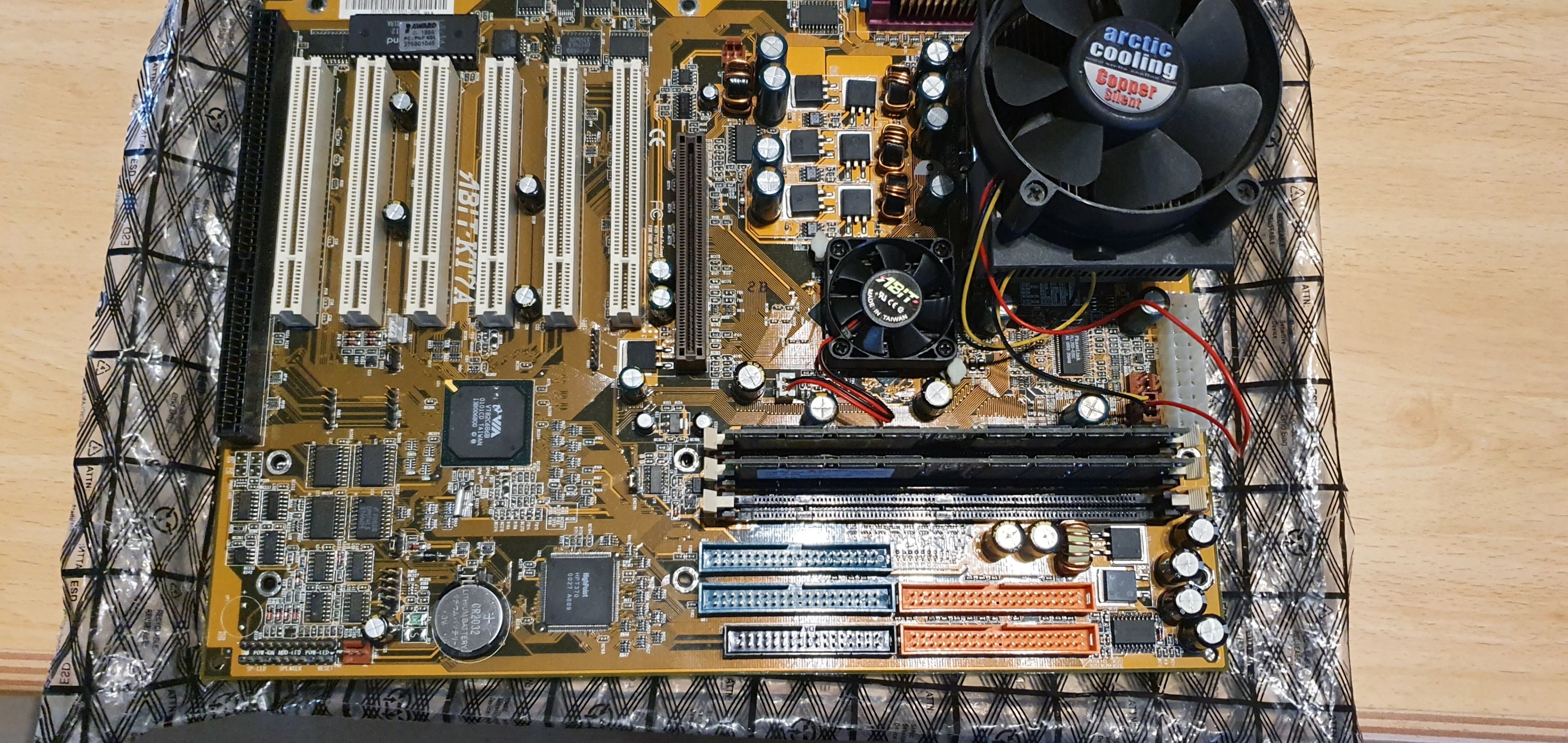

ich habe mal versucht,so gut wie ich es kann, Bilder meiner alten Boards zu machen um mal die Kondensatoren zu sehen.
Vielleich erkennt jemand von euch diesbezüglich Schwachstellen
Anhang anzeigen 1263031Anhang anzeigen 1263032Anhang anzeigen 1263034
Die meisten Boards sehen echt okay aus! Einzig bei den vier Bildern hab ich was entdeckt: Das obere Board mit den orange-farbenen IDE-Anschlüssen könnte evtl zwei defekte Caps zwischen den Ram-Riegeln und besagten IDE-Anschlüssen haben. Die Stelle ist allerdings etwas überbelichtet, daher kann ichs nicht 100%ig sehen.
Das ASUS P4B533 unten hat auf jeden Fall Caps die defekt sind: Der Kondensator direkt unter dem AGP-Port ist entweder sehr dreckig, oder aufgeplatzt. Und der alleinstehende große Kondensator links neben der Northbridge ist auch hinüber, genau wie mindestens zwei der fünf Kondensatoren zwischen CPU-Sockel und Molex-Stecker - in solchen Fällen sollte man übrigens auch gleich die umstehenden Kondensatoren mit tauschen.
Der Vollständigkeit halber: Kondensatoren können ihre Wirkung verlieren, auch wenn die nicht aufgebläht oder aufgeplatzt sind. Aber bei den mechanisch beschädigten Kondensatoren weiß man es wenigstens schon beim bloßen hinsehen ^^
Reaktionen: andreasdie, Gorasuhl und andi_sco

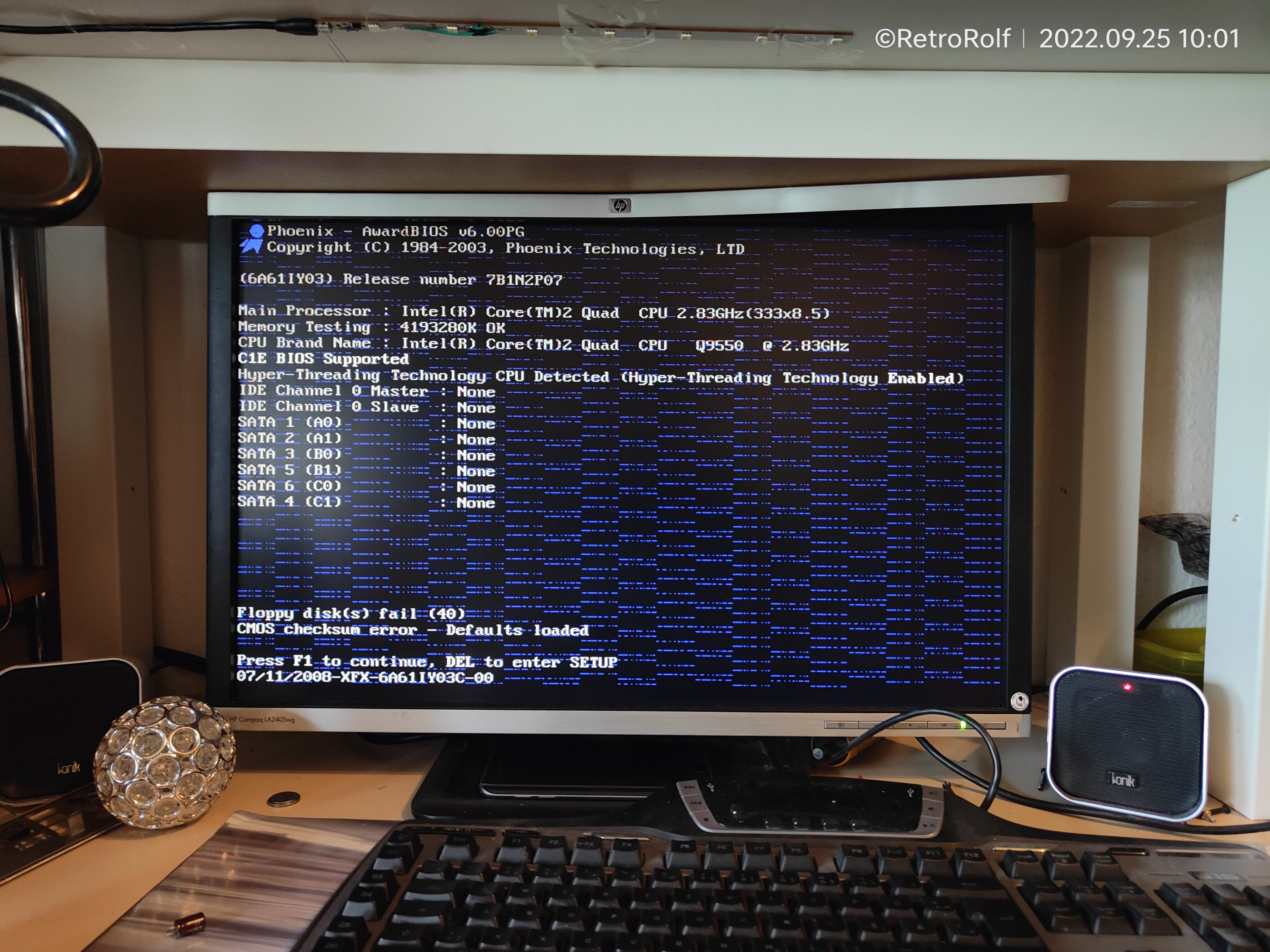

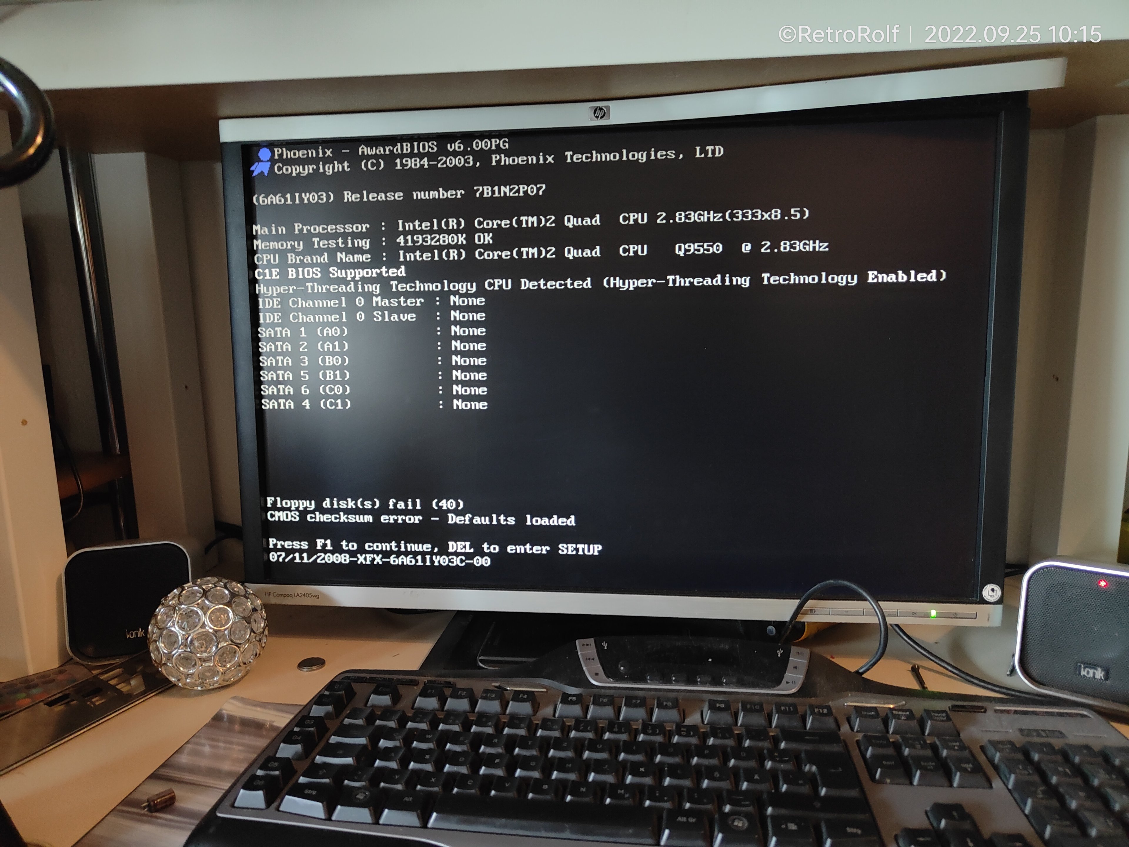

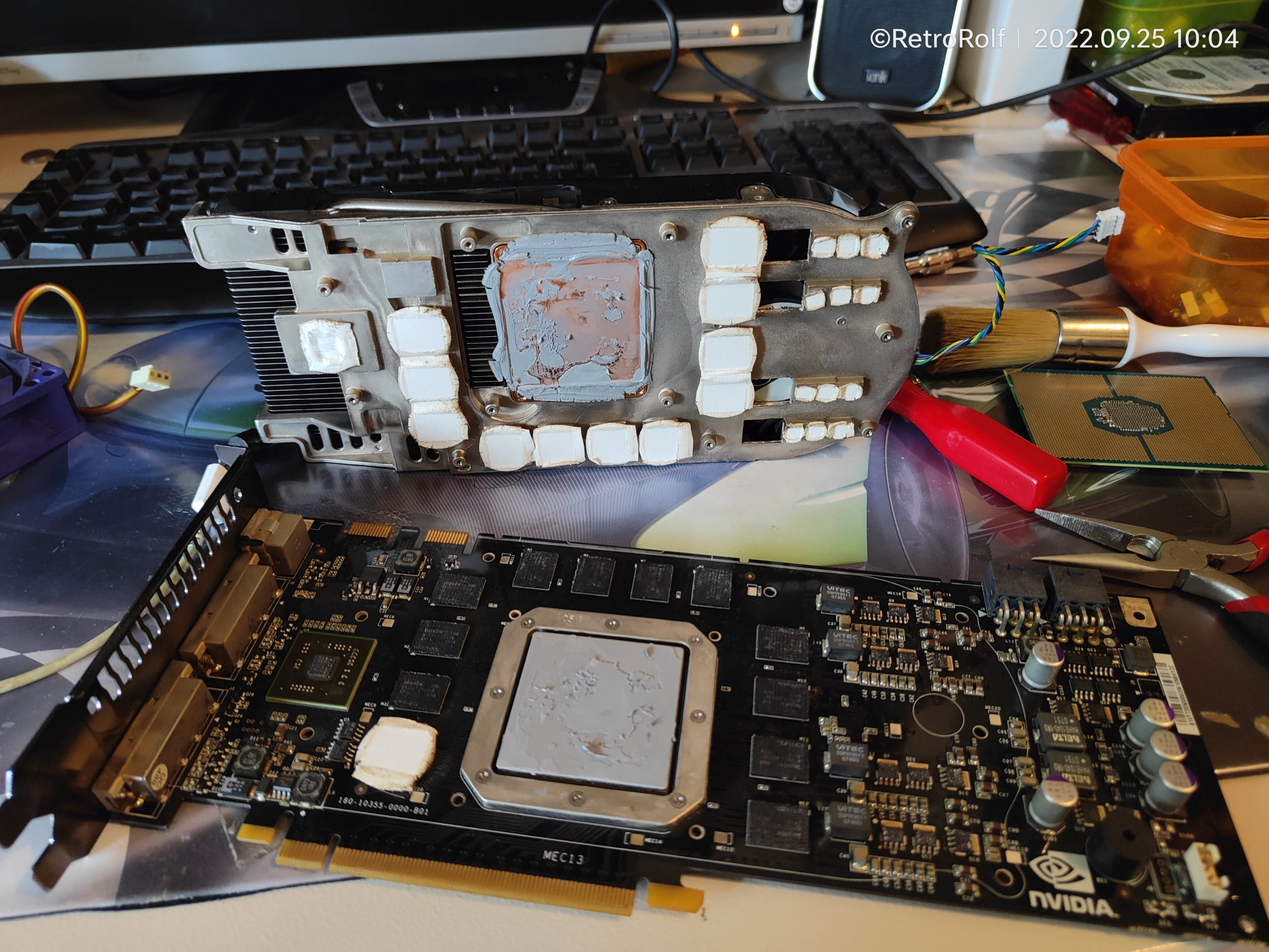

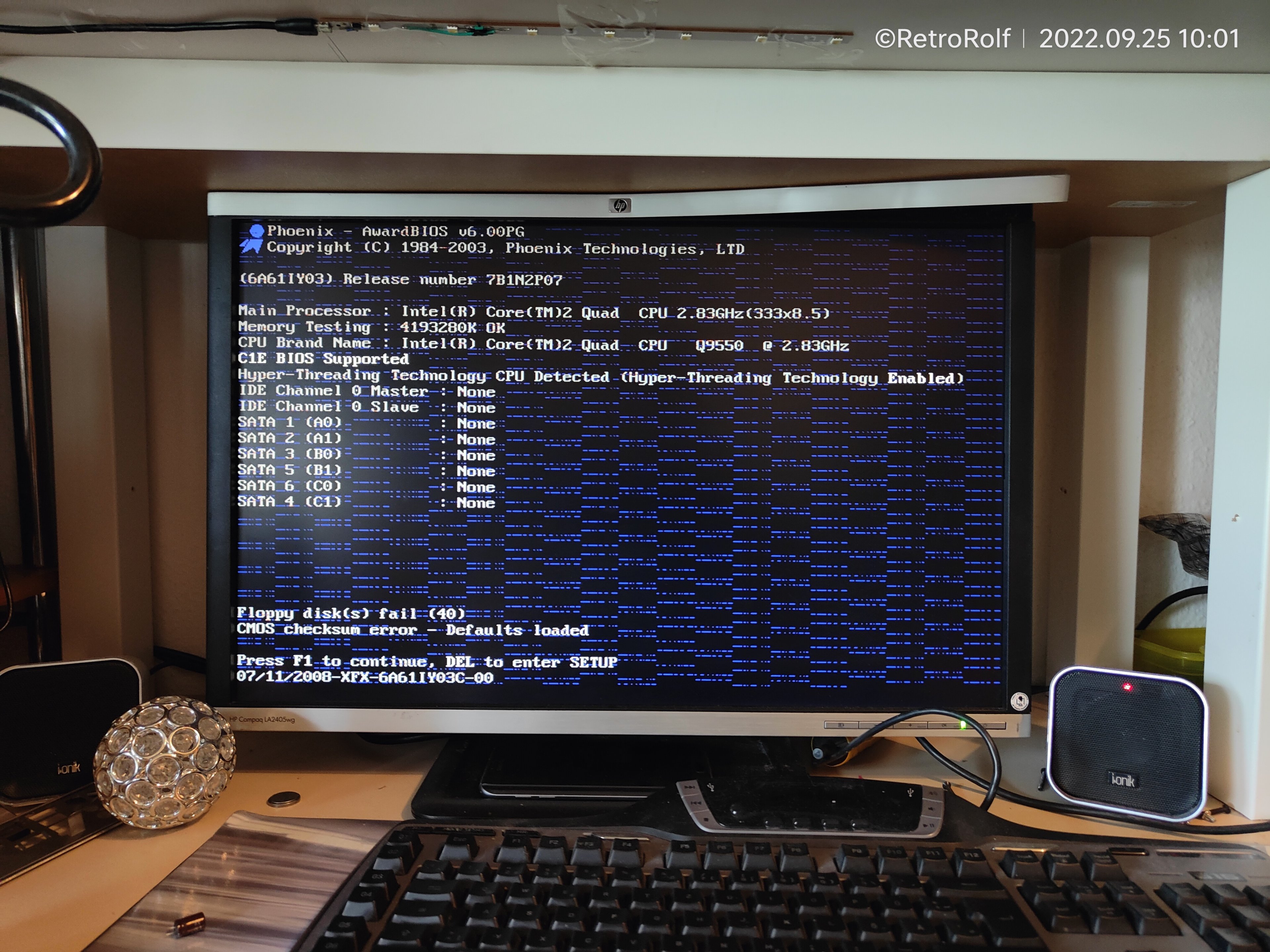

8800GTX Nummer 25 nun hier😅😂 Natürlich erstmal Grafikfehler... aber ein reflow beseitigt das proplem natürlich 😅 Aber nunja nummer 6 in OVP

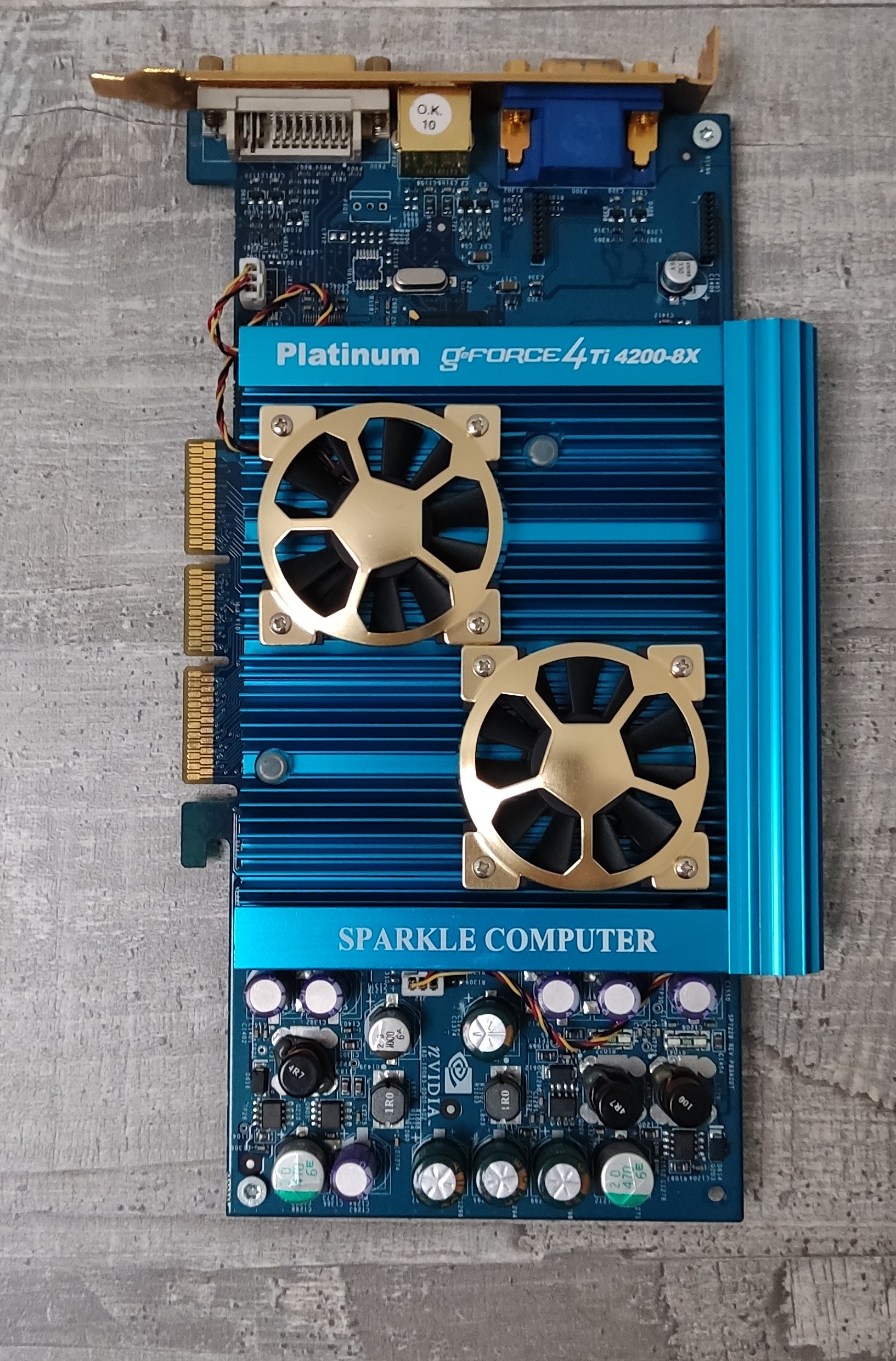

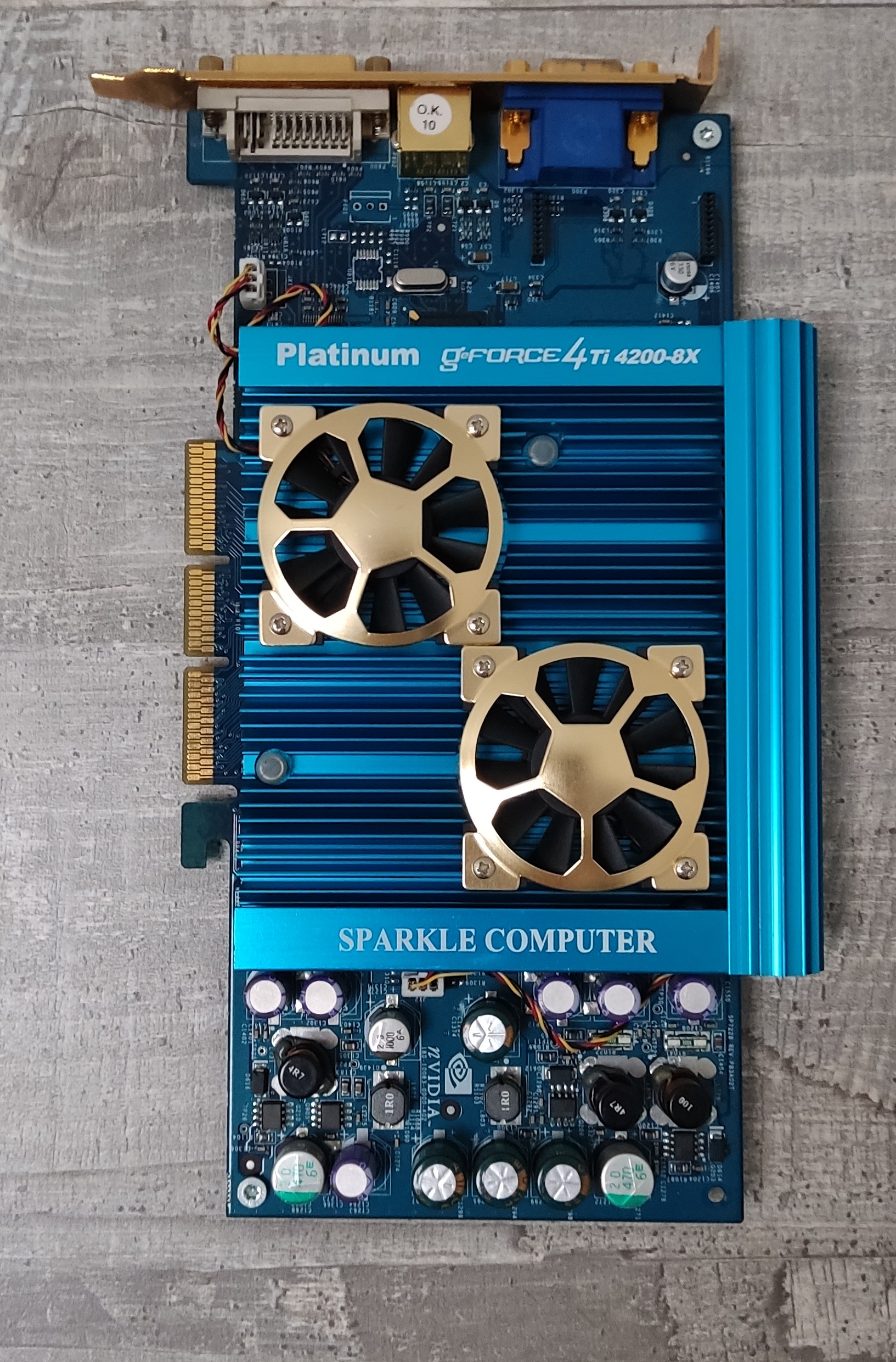

Meine Geforce 4 Ti gehört leider auch zu den Bildfehler Opfern ... Echt super schade :(
Reaktionen: Hexxxer76, AtomLord, LETNI77 und 5 andere
Reaktionen: Gorasuhl

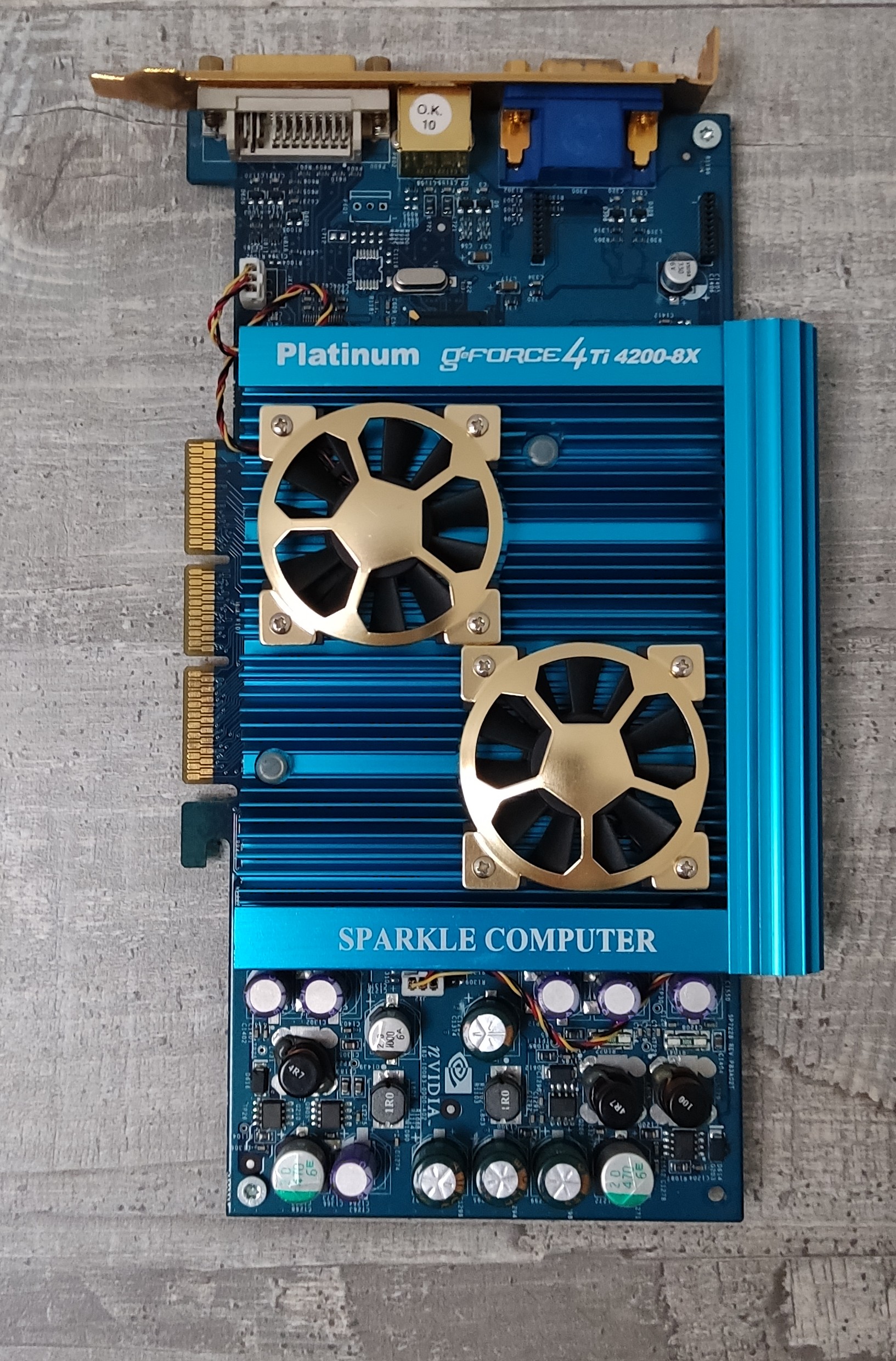

Kann es sein, das die GeForce 4 (ti4200) oder die GeForce 4 Serie allgemein etwa anfällig ist? Ich habe mittlerweile 2 Stück mit Massiven Bildfehlern. Habe jetzt eine 4200 von Medion. Mal schauen wie lange die hält :/
Reaktionen: andi_sco
Nicht zwangsläufig, gefühlt sind es eher Karten die damals schon hohe Taktraten hatten, bzw. die erste Generation Karten mit BGA-Speicherchips. Darunter fallen dann Karten wie die GF4 MX 460, GF 4 TI 4400/4600 oder Radeon 9700/9800, die zumindest bei mir auffällig oft gestorben sind, bzw. defekt ankamen.
Reaktionen: 0laf, andi_sco und Gorasuhl
ach, das hatten viele Karten, vor allem welche ohne Kühlung des VRAM, wie Radeon 8000 oder 9000, aber auch diverse Geforce Karten.
Hatte eine 8500LE und 9000 Pro. Jeweils nach keinen 6 Monaten war der VRAM defekt, trotz Lüfter in der Seitenwand und direkter Anströmung der Erweiterungskarten. Garantie wurde seitens ATI damals abgelehnt.
Eine weitere 8500LE hat allerdings dann paar Jahre gehalten.
Bei den Preisen von um 100€ war mir das relativ egal.
Irgendwann wurde doch mal das Lot gewechselt, und die ersten Karten mit neuem Lot waren anfälliger, ich meine die Radeons 9800/9600 sind betroffen, angeblich auch GeForce 7/8.
Aber ja, hohe Taktraten können nach 20 Jahren sicher auch eine Rolle spielen.

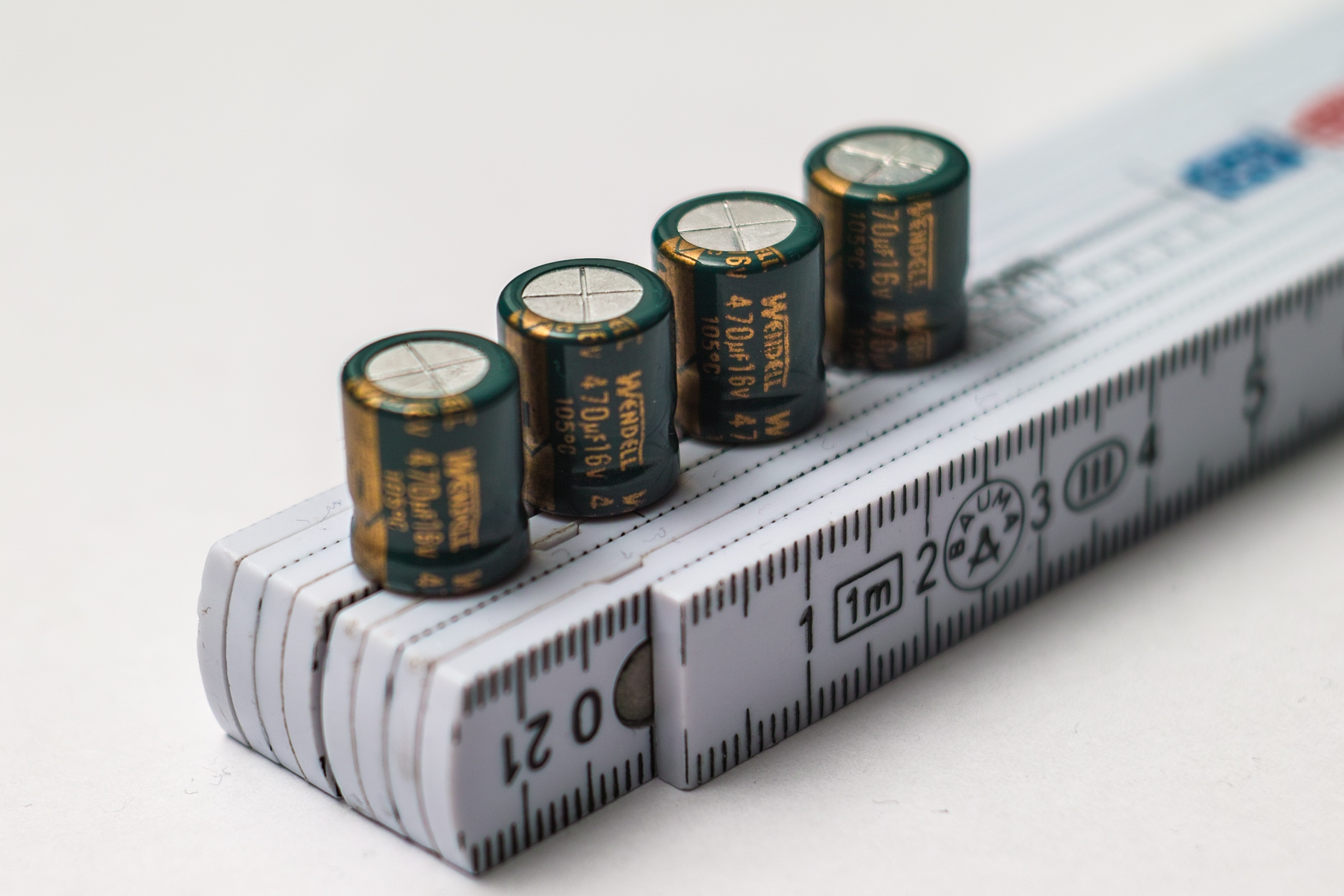

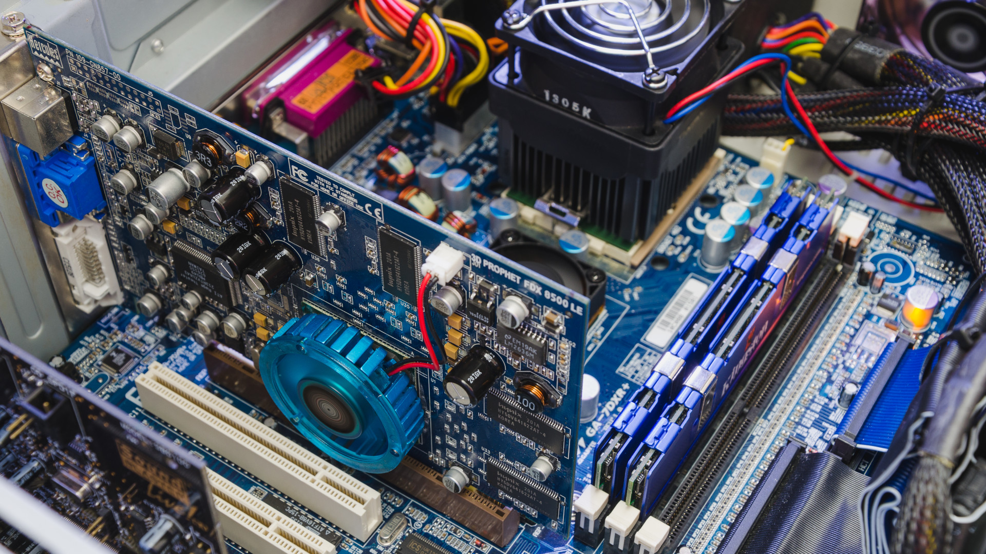

Ich habe die 8500LE aus meinem Post weiter oben retten können. Die hatte auch Bildfehler gezeigt, sobald der Treiber in Windows geladen wird. Ursache waren die Elkos. Scheinbar verursachte einer davon bei Last einen Kurzschluss, wodurch der Vram knallheiß geworden ist. Nach dem Wechsel war die Karte wie neu.
Die Übeltäter:
Wie man sieht, sehen die noch gut aus, sind es aber nicht! Deshalb würde ich bei den defekten Grafikkarten auch die Elkos in Gedanken behalten!
Dieses Elko Problem hat wohl nichts mit dem Lot zu tun. Das kommt nämlich noch hinzu.

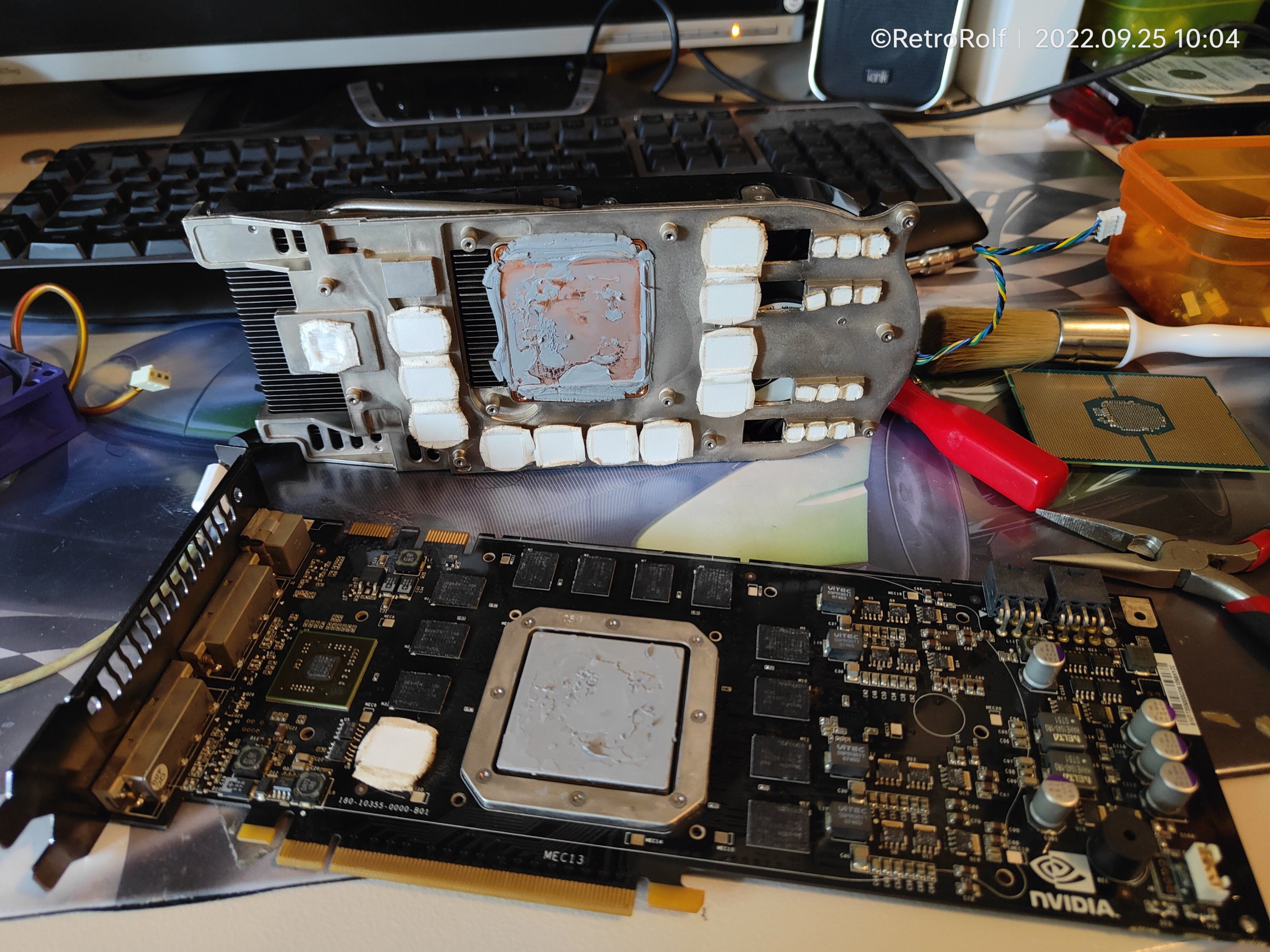

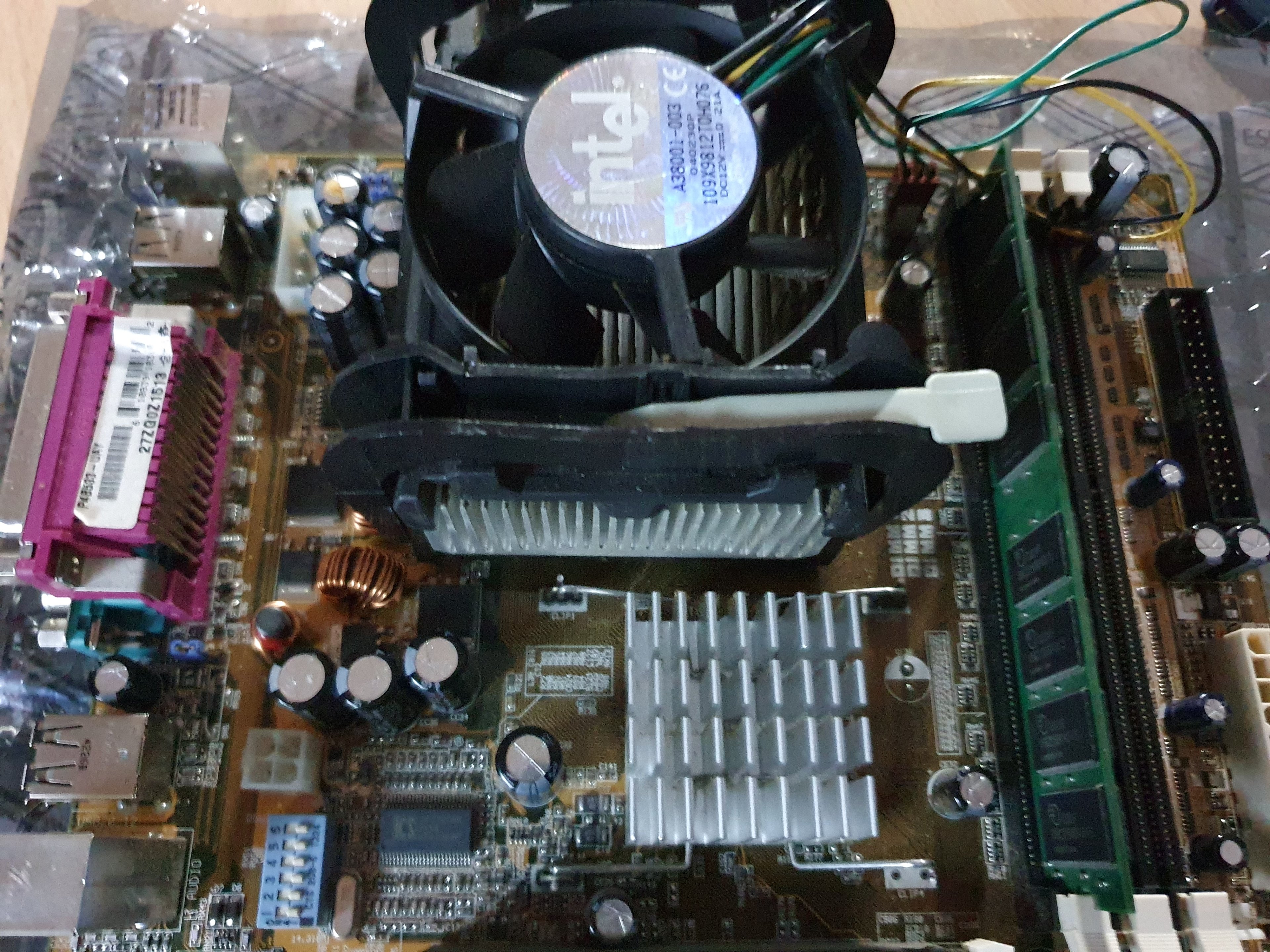

Sooo ... Patient soweit aufgefrischt (mit dem was so da war)
Nur ein RAM weil 0,5 Pads alle sind.
Kühler bekommt dann ein blaues Tt Lüftergitter. (CPU Kühler nicht im Bild)
Neuer NB Kühler, SB jetzt auch Kühler.
5x Elkos getauscht und gereinigt.
RAM von 2x 512 auf 2x 1024MB von Kingston.
Hölle bis ich die Pads vom Kupfer runter hatte !!

RaptorTP schrieb:
RAM von 2x 512 auf 1024MB von Kingston.
Oh, kein Dual Channel?
Ceranfeldschaber und/oder warm machen
Reaktionen: Gorasuhl und RaptorTP
Hab noch die (2x) ergänzt.
Wie erwähnt: der andere Riegel kommt drauf sobald das 0,5er Pad da ist. Konnte den Kupferkühler nicht auf den Riegel packen :/
Warm gemacht gehabt um sie zu lösen.
Mit dem Schaber kommste nicht weit bei Kupfer ... wollte es zumindest so zerstörungsfrei wie möglich machen.
War aber schon mein Lösen der Klammer nicht möglich ... narf
Ahh - man kann den CPU Multi also quasi auch per DIP-Switch einstellen ... bis 18x ... auch über CPU Multi ? ...
Auch wenn die Heatspreader warm sind, bekommst du die Pads nicht besser ab?
Kannst du auch 2x 1024 MB und 2x 512 Mb fahren?
