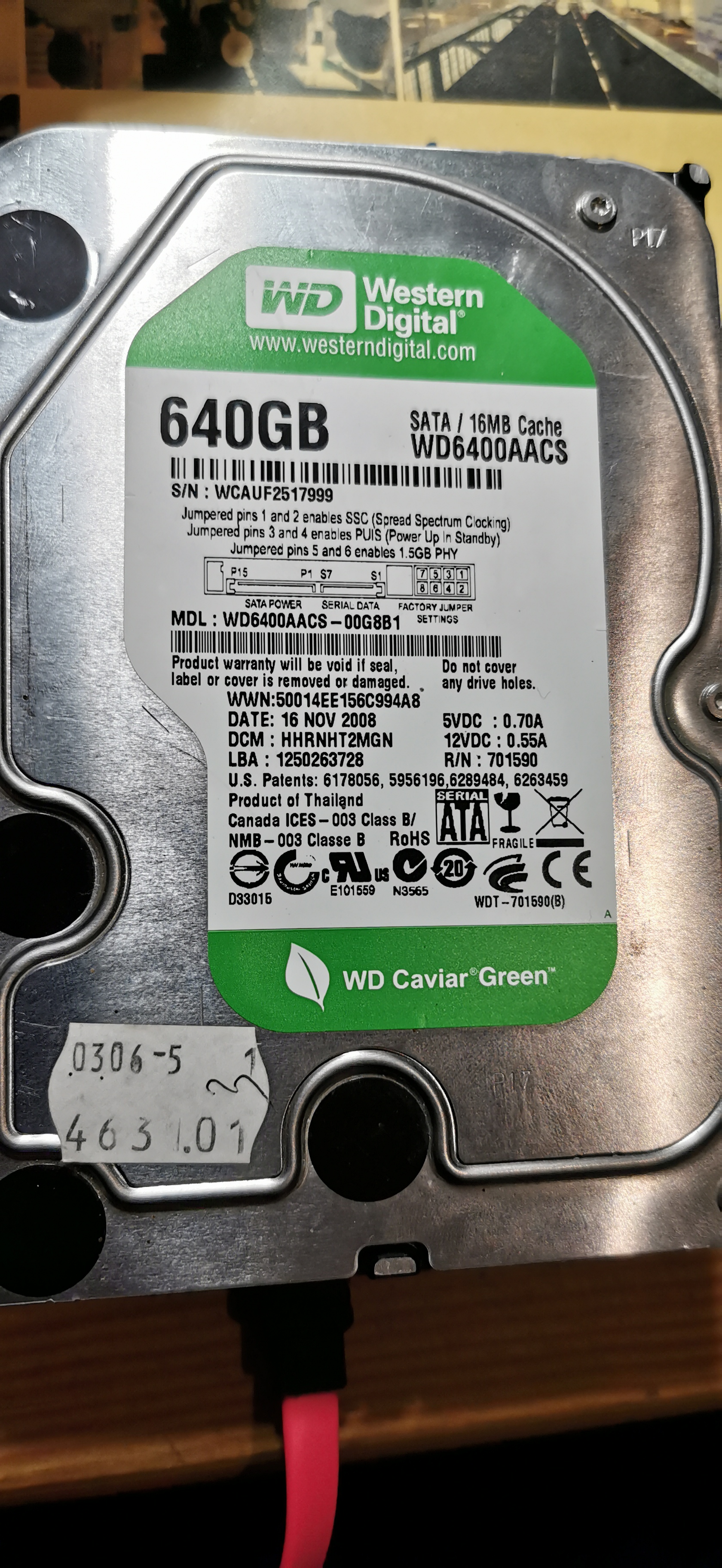

Wie alt waren die SATA-Laufwerke denn? Bei den ersten Revisionen der VT8237 Southbridge (die mit dem Bug) müssen die Geräte auf SATA-150 gejumpert werden, ansonsten funktioniert das i.d.R. nicht.
Das kann ich gar nicht mehr sagen. Das ist schon ne ganze Ewigkeit her. Das war noch, bevor damals, bevor ich zum C2D gewechselt bin. Muß so um 2007 gewesen sein. Weiß gar nicht, ob es zu der Zeit schon SATA II Festplatten gab ....

DaBas schrieb:
[...]Muß so um 2007 gewesen sein. Weiß gar nicht, ob es zu der Zeit schon SATA II Festplatten gab ....
Die ersten Modelle kamen bereits ab Ende 2005 auf den Markt (z.B. Seagate 7200.9), kann also sein.

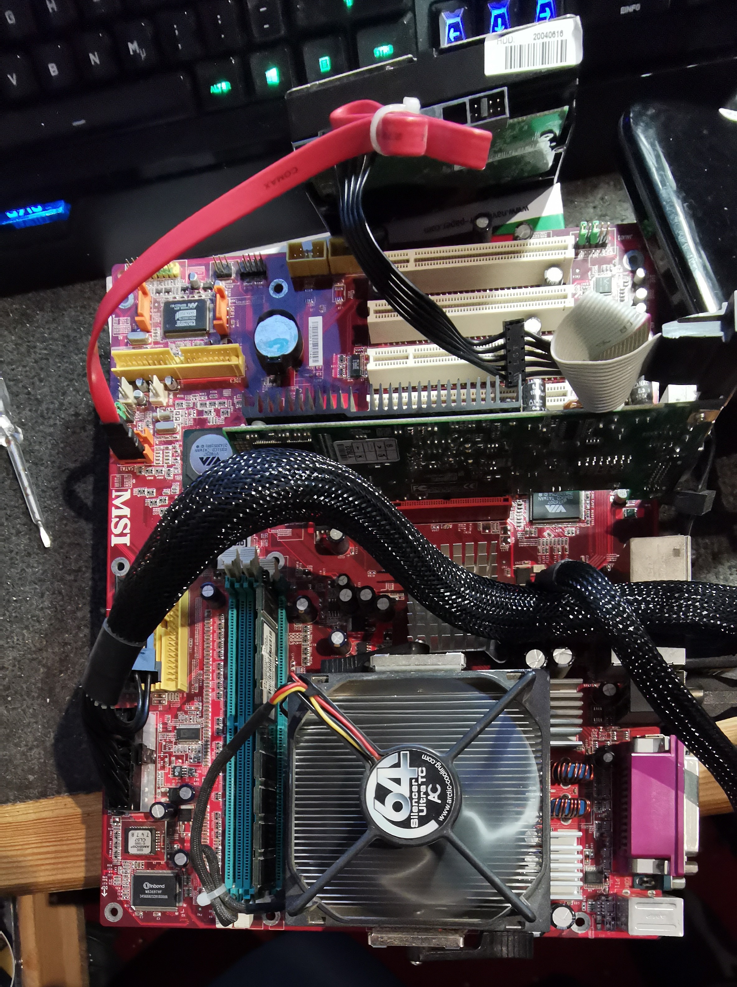

So...ich hab das Board gestern nochmal ausm Schrank geholt. An der CPU ist übrigends nicht 1 Pin abgebrochen, sondern 2. Beide wurden mit der Stecknadelmethode im Socket "repariert" ;)
Die CPU läuft auch und das Board möchte auch booten.

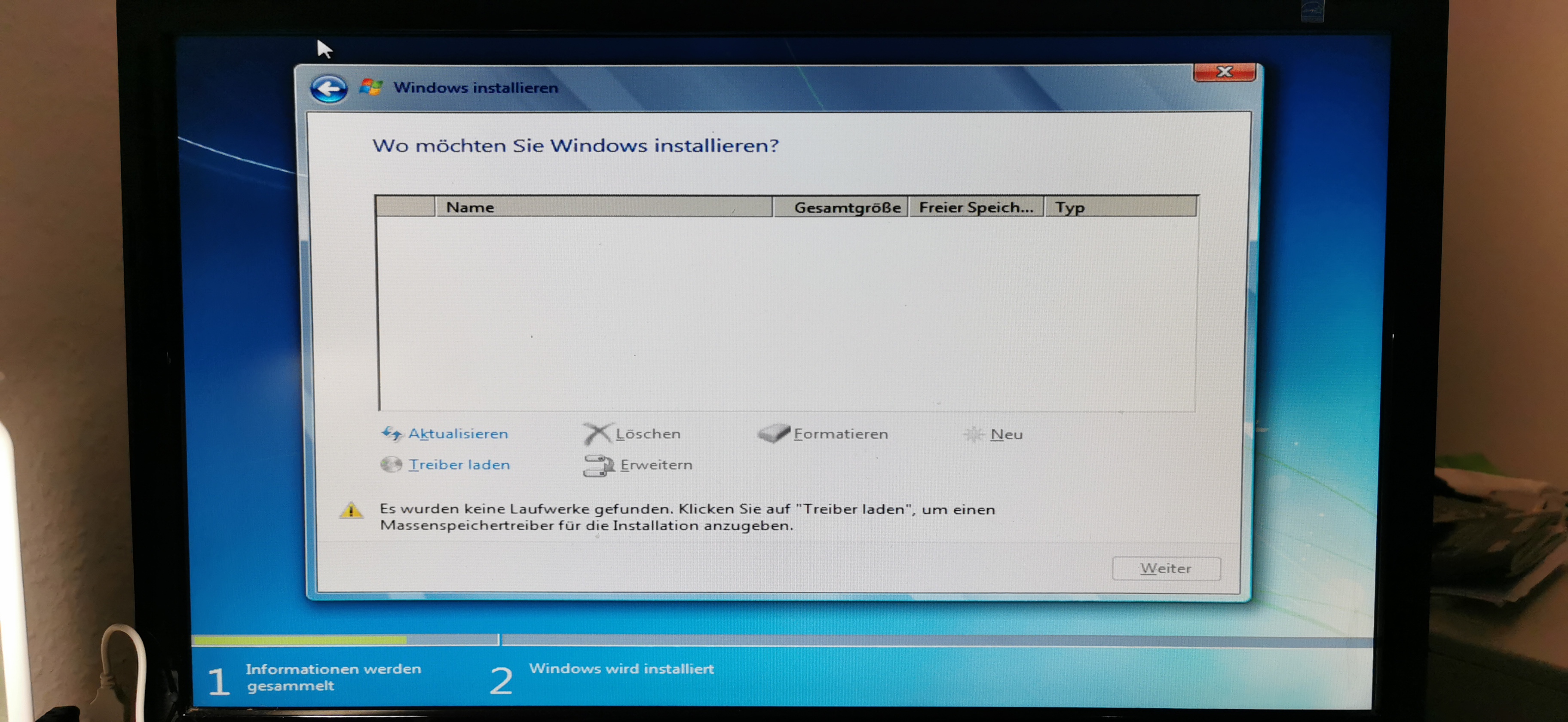

Im BIOS 8237 SATA-IDE aktiviert, den 8237 PATA-IDE deaktiviert. Sind beide Controler aktiviert, hängt das Board sich beim booten auf. Die alte WD 640 GB Festplatte läßt sich noch auf SATA 150 jumpern (Pin 5 und 6). USB Laufwerk mit Windows 7 DVD rein und via Bootmenü (F11) vom USB DVD gebootet. Im Boot Menü ist auch die Festplatte aufgelistet. Da die Festplatte im SATA-IDE Modus läuft, sollte Windows 7 diese eigentlich finden. Dem ist aber nicht so.
Dann den zusätzlichen Promise 20378 SATA Controler aktiviert. Festplatte wird beim booten am Promise Controler erkannt. Hilft aber auch nicht viel weiter, da sich das Board mit Festplatte am Promise 20378 Controler sich in einer Endlos Bootschleife aufhängt.
Ein Festplattendefekt ist auch auszuschließen. Ich hab die Festplatte danach nochmal mein Asus AM3 Board mit Phenom II X6 geklemmt und konnte dort via USB Stick problemlos Windows 10 auf der Festplatte installieren.
Die Festplatte mit dem frisch installierten Windows 10 zurück an das K8T Neo und den VIA 8237 SATA-IDE Controler angeschlossen, im Bios die Festplatte als First Boot ausgewählt und Reboot. Bootfehler, da das Board nicht von der Festplatte mit dem frisch installierten Windows 10 (mit MBR Modus) booten kann.
Das Board ist hier so zickig. Ich hab mich seinerzeit daran schon die Zähne ausgebissen. Mit PATA-IDE Laufwerken alles kein Problem. Läuft sofort ist sehr stabil. Die SATA Festplatten über ein SATA zu IDE Adapter an die IDE Ports angeschlossen. Auch alles kein Problem. Die Festplatten werden erkannt und Windows läßt sich problemlos installieren. Aber mit nur SATA kommt diese Zicke einfach nicht klar.

@DaBas du brauchst nur den ausgepackten "F5 SATA Driver" auf einem FAT32 USB Stick anstecken, dann findet Windows ab Vista den Treiber dort :=)
Also während der Installation muss der angesteckt sein ....
Welches Board genau haste? Vielleicht hab ich den Treiber bei mir rumfliegen ....
Reaktionen: Stereosound und andi_sco

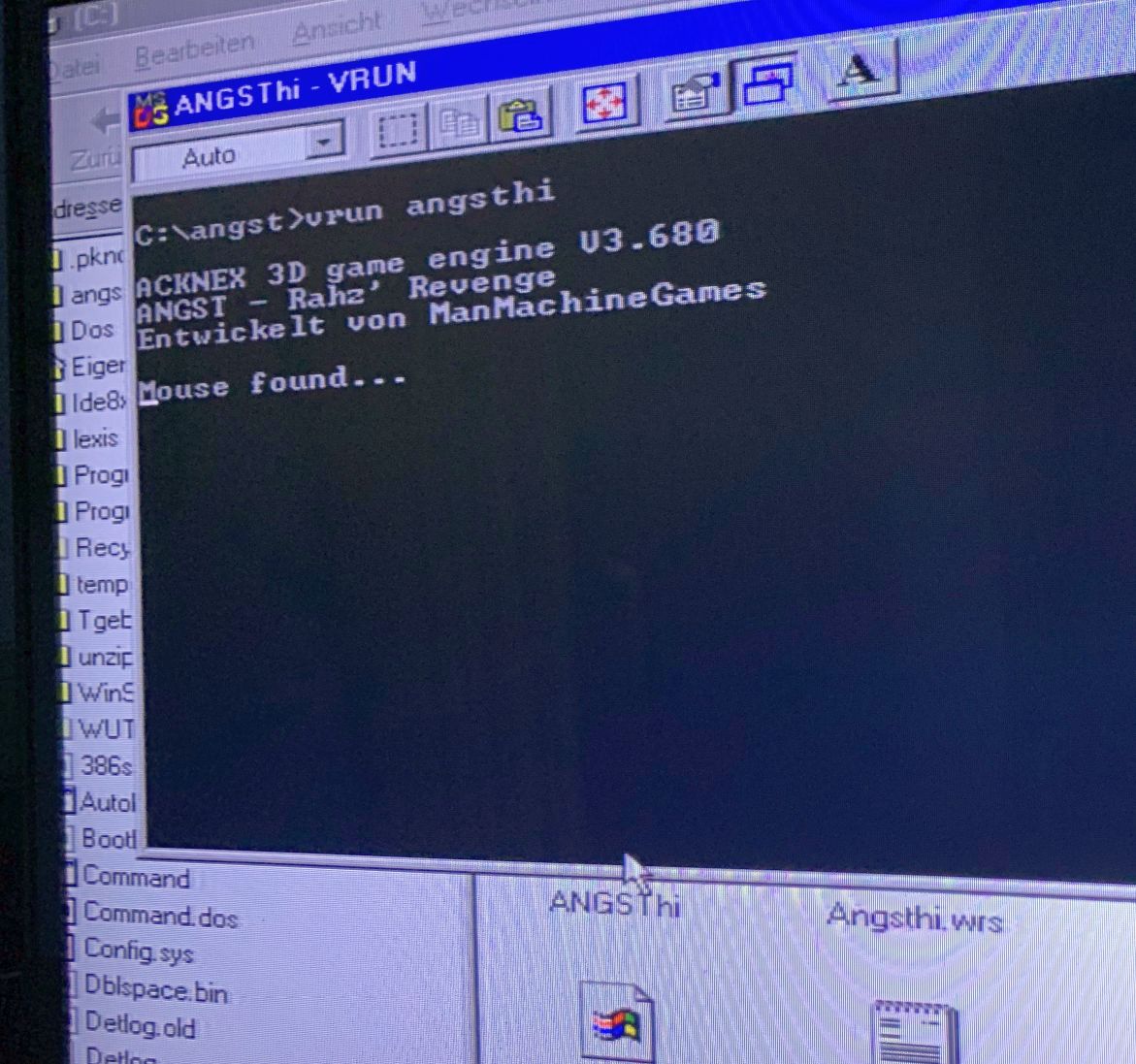

Nun aber die Kiste angewworfen, Riva 128 rein und das erste Spiel draufgemacht. Gruselig soll es sein wie der ganze Apparat: PC-Spiel Angst
Start!
Aaaahhh!
Von der Geschwindigkeit her packt der P200 das einigermaßen, beim Spiel packt mich das Grauen....war aber damals so. Wieviel ich damals dafür bezahlt hatte, weiß ich nicht mehr, aber bestimmt nicht DM 19,95.
Eigentlich sollte Windows 7 kein Problem darstellen, da Windows 7 von Haus aus SATA Treiber mitbringen sollte. Eigentlich ....
Wie man sieht, ging es nicht. Aber Windows 7 war eh nur Notlösung wegen dem SATA Support von Haus aus.
Ich hab von dem Board so ziemlich alles. Aber keine Treiber CD. Trotzdem sollte ich den Treiber haben. Ich habe diesen hier:
VIA VT6420 (VT8237) SATA RAID Driver Package Version 2.20D WHQL.
Dort ist unter Driver Disk eigentlich alles vorhanden. Selbst ein Tool, um damit eine entsprechende Treiber Diskette zu erstellen. Muß ich dann nur mal schauen, ob ich noch irgendwo ein funktionierendes Diskettenlaufwerk rumfliegen habe. Denn bei XP geht das meines Wissens nach nur via Diskette bzw. mit Nlite den Treiber in eine XP Installations CD einzupflegen. Ich werde mal die Tage schauen.
Wenn nicht, auch nicht schlimm. Ich hab ja ein laufendes XP Retro System mit einem C2D 8400, der um Welten schneller ist.
