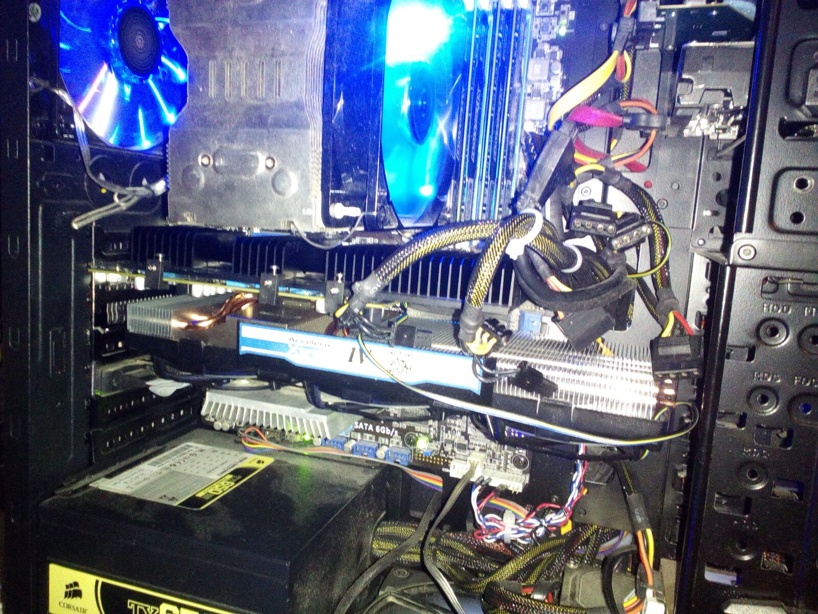

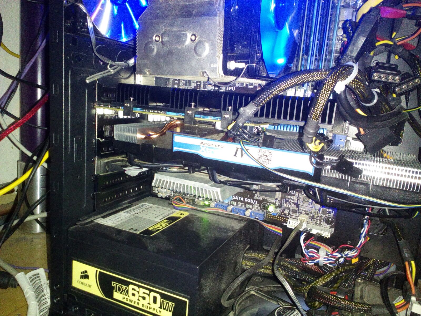

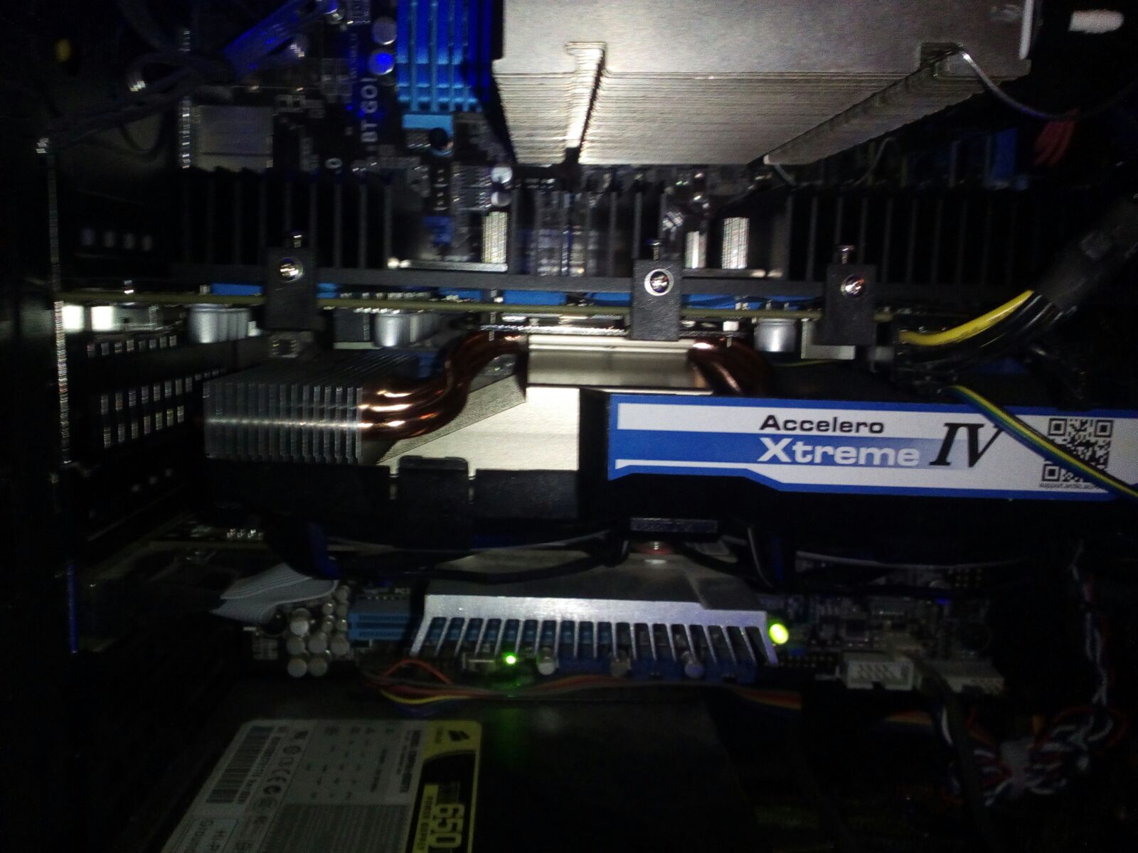

Das sieht nicht gut aus, die Montagelöcher sind beim Accelero Xtreme IV die inneren, sprich die der GTS 450/250 :lol:
Ob der Morpheus solche Montagelöcher hat?
Die Maße sind 53,2 x 53,2 , so steht es in der AC IV Anleitung

Da die Löcher ja ein bisschen spiel haben sollte das gehen. Kann allerdings keine Garantie darauf geben. Beim Accelero IV sind 51,0 x 51,0 vorgesehen, 53,2 x 53,2 (RX480), 58,4 x 58,4= Titan usw.. R9 290X und 43.2 x 43.2 = GT740

Coole Sache. Wie sind denn die Temps mit dem Kühler in etwa?
Wenn der Lüfter auf 19% sprich 600 RPM läuft, eiert die Karte @1370/2250 (1,15v/1,15v) bei 70 Grad rum (Rise of Tomb Raider). mit 50 % Drehkraft (900 RPM- 1000 RPM) sind entspannte 65 Grad. Allerdings kann ich noch nicht sagen ob der Kühler Optimal angezogen ist.
Kleine Fotorundschau

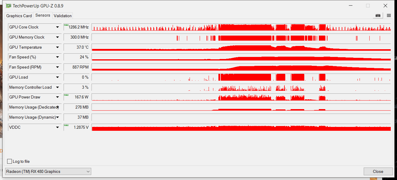

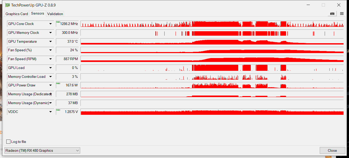

Verrate mir leiber mal, ob du auch solche schicken Spannungsspitzen hast... die höchste war 1.35V, hab erst gedacht es ist ein Bug, aber ab und an scheißt die Karte deutlich über das Ziel hinaus..
Also ich habe diese defintiv nicht. Hawaii Karten haben das aber gerne gemacht. Unter Crysis also harter Vollast lagen 1,21v an. Unter teillast teils 1,35v. :D

ne aber die überschreitet eigentlich immer 1.15V auch wenn nur 1.150 im Wattman eingetragen sind...
