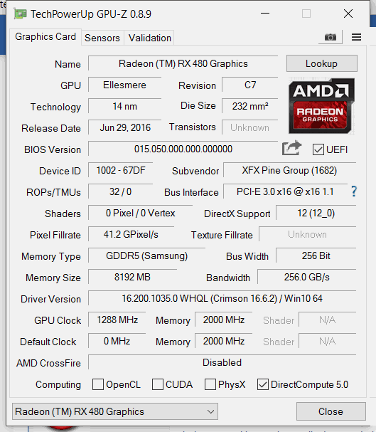

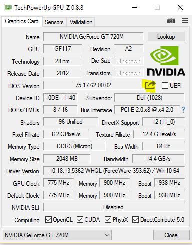

Das klingt Interessant. Bitte lese mal deine Taktraten mit dem Tool GPU-Z aus. (Übersichtsseite). Und lade bitte dein Bios mal hoch. Auf der Übersichtsseite auf den Pfeil klicken zum exportieren. Ich flashe das dann mal bei mir. Wäre krass wenn dadurch wirklich mehr OC geht :D Was hast du den durchschnittlich für eine Spannung?

Danke dir :) Will nur freundlich sein und niemanden vor unlösbare Aufgaben stellen. Kannst du mal ne Übersicht von deinem GPU-Z zeigen? Was ist die Spannung welche ingame unter volllast anliegt?

Scheine eine recht gute Karte erwischt zu haben.
ASIC von 83,5%, konnte ohne groß Testen die Spannung von 1100mv auf 1025mv senken und in Witcher liegen 1255-1266mhz an :-)

Ich konnte in gpu-z nicht die Asic auslesen. Konntest du sie auslesen. Wenn ja wie?
Mit der Version 0.8.9 gehts. Rechts oben aufs Hamburger-Menü und dann auf den Reiter ASIC Quality.
