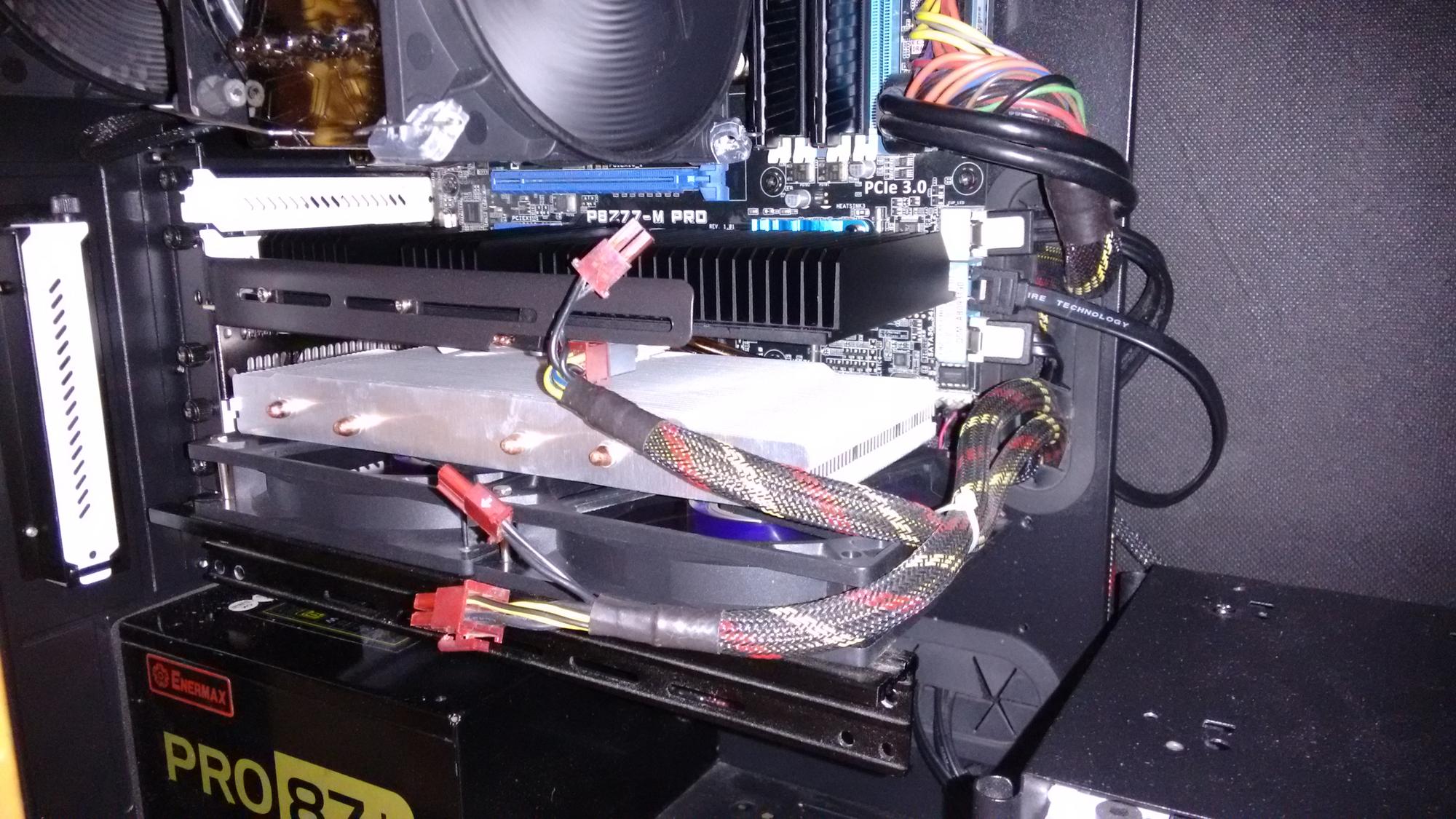

Das VRM-Kühlsegment der Grundplatte des Referenzkühlers ist 20mm breit, Länge brauchts nicht genau, der Lochabstand zwischen Mosfets sind 70mm.
Schau doch mal in der Bucht nach "5 x schwarz Aluminium Kühler Kühlkörper Heatsink 20 x 20 mm x10mm" oder ähnlichem, und mit einer Suche nach "Wärmeleit-Pad,2-seitig adhäsions-haftend WLPAD 8940 3M" hast auch was damit die Sache zusammenhält.
Die kühlen etwas besser, auch bei weniger Luftstrom. Das Profil des Refkühlers ist dafür nicht ausgelegt.
Und natürlich auch die Backplate des Twin Turbo 3 verwenden.

Der Turbo 3 ist höher gebaut und sollte nicht mit dem 6 Pin PCIe Bügel kollidieren.
Doch er kollidiert, aber man kann ihn einfach zwischen die Kühlrippen drücken:evillol:, was ja nun auch egal ist da die Grundplatte ja generell nicht mit dem Kühler harmoniert.
Okay passt. Beim AC IV Extreme ist das Problem das die Finnen Quer stehen :/ aber ich werde mir sowieso hellm sein Vorschlag zu Herzen nehmen :)

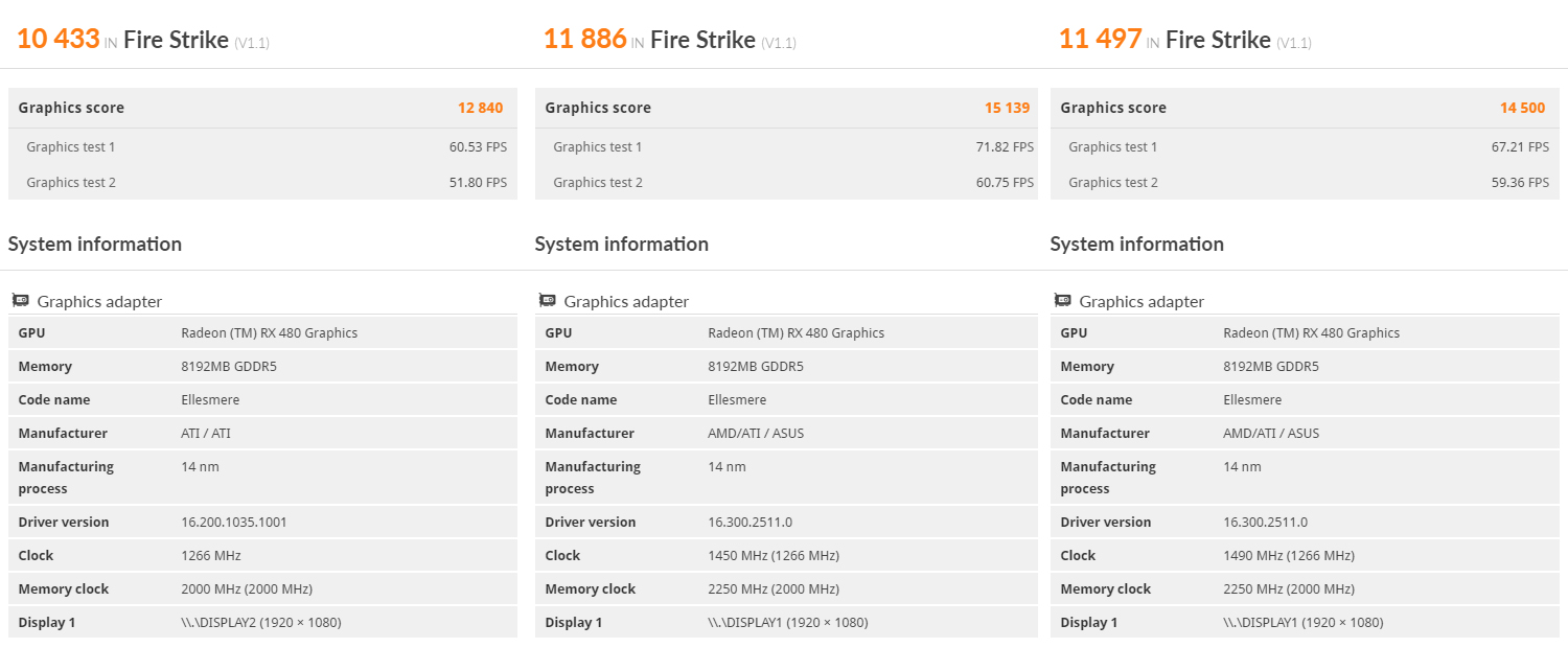

Ich reih mich hier mal ein. Nachdem ich gestern endlich meinen EKWB RX 480 Waterblock bekommen habe, läuft die RX 480 fantastisch. Ich habe mir noch das OC-Bios von dem 8auer draufgespielt und kann so die Karte endspannt bei 1456MHz und 2250MHz laufen lassen, das ganze bei 1,268V. Im IDLE bin ich bei ca 28°, nach 2h zocken war ich bei 43° max. Theoretisch wären auch noch mehr MHz drin, da ich bis 1,4V gehen kann mit dem BIOS, aber eigentlich brauche ich es nicht wirklich. In FireStrike konnte ich den Score von 10433 auf 11515 verbessern, was in etwa 10% entspricht. Wer die Möglichkeit hat, die RX unter Wasser zusetzen, sollte es definitiv machen. Es lohnt sich.
Nächsten Monat kommt dann noch eine zweite Karte hinzu und dann schau ich mich mal nach 4K-Monitoren um :D
jo, ich hab auch ganz schön zusehen müssen, einen Wasserkühler zu bekommen, die sind offenbar beliebt. Hab mich aber für den kryographics von aqua computer entschieden.
Deine Karte bringt etwa dieselben Ergebnisse wie meine, die ASIC Quality würde mich noch interessieren.
Bisher wollte ich noch nix flashen, 1420MHz langen mir erstmal, das schaff ich mit dem normalen Bios und PT +50%.
Ich hab ja von meinem 1,5GHz Abenteuer erzählt, mein NT ist da etwas schwach auf der Brust. Ein Durchlauf Firestrike auf 1500MHz+ wäre aber wirklich interessant, bisher haben wir nur den meinen, und der ist mit gequältem NT passiert. Liegt natürlich bei dir.. ;)
P.S. der Graphics Score ist um einiges interessanter als das Gesamtergebnis.
Also die ASIC-Quality liegt bei 74%.
1500MHz habe ich bei keiner Volt-Angabe zum laufen bekommen. Augenscheinlich liegt das jedoch nicht am thermischen Problem, sondern viel mehr am Chip selber. Anscheinen will meiner einfach nicht mehr. Mit GPU-Z sind zwar 1500MHz auch im Stresstest problemlos machbar, bei 3DMark will er jedoch nicht, hängt sich auf, bricht das Programm ganz ab. Zudem scheinen die Schwankungen recht stark zu werden. 1490MHz habe ich noch hinbekommen. Wo allerdings bei 1450MHz die Taktrate fix oben im OSD stehen bleibt, schwankt sie bei 1490MHz zwischen 1350MHz und 1400MHz.
Dementsprechend sehen dann auch die Grafics Score aus:
Ich werde dementsprechend auch bei 1450MHz bleiben. Wenn dann das Crossfire-System steht, fängt das Spielchen von vorne an :D
