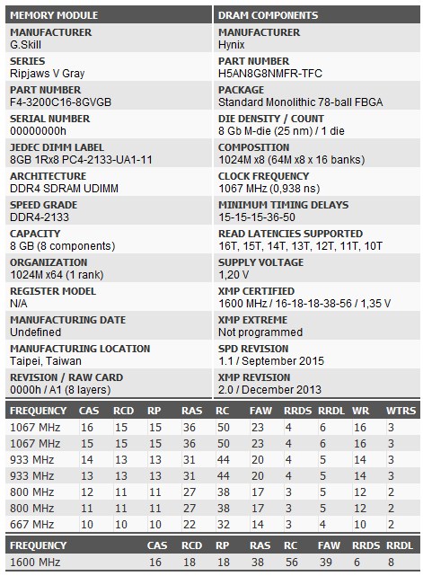

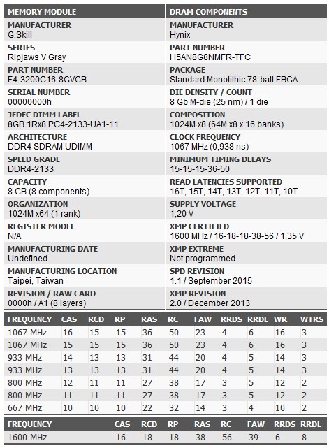

Nun gut, wollte ja nur versuchen zu helfen.
Kannst trotzdem noch einen Thaipoon Burner Screenshot von deinem GSkill Speicher machen?
Würde gerne sehen welche ICs da drauf sind.
stimmt ! ... vergessen .. hab von dem Tool noch nie was gehört
Danke auch dafür
also wenn ich mal Bock hab, schau ich mal danach
ob der RAM denn nochmal seine 3200 MHz effektiv in meinem System erreicht oder nicht.
reicht der Screenshot oder brauchste mehr ?

hey ho - Danke
eehmm irgendwie ist es mir wohl nicht aufgefallen - aber ich lasse den RAM sogar auf 2666 MHz kaufen *G*
zum Thema Spannungen - da ist mein AsRock Board etwas extrem glaube *G*
IO 1,15V
SA 1,20V
ohne das ich irgendwas mache - also alles auf AUTO
und eben genau wie aurum angegeben 16-18-18-38 2T
damit kann ich leben
- ich verstell erst mal nichts und schaue ob ich jetzt länger OHNE Fehler/BSODs auskomme
Grüße
