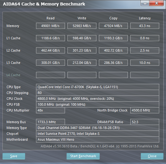

Kühle mit Wasser, deswegen kann ich nicht viel dazu sagen... aber sie sind schon ca 10° kühler als ein vergleichbar getakteter Ivy oder Haswell auch wenn 0,1 Volt mehr anliegen.
Oder mal in Zahlen, der hier kommt bei 4,8/ ca 1,4V nicht über 60° mein 4770k @ 4,7/ca 1,3V, war da schon leicht über 70°. (Beide geköpft)
Ingame ists halt schön anzusehen, die Kerne sind nur ca 5 ° wärmer als die Grafikkarte.

Naja des kommt immer drauf an was man als normal ansieht... Beim einbauen steht er auf 1,264 da ist aber des Sync All von Asus an, nach laden des XMP ohne Sync All sinds schon 1,280, XMP mit Sync All sind dann saftige 1.312, wenn ich alles ausschalte, sinds dann 1,232 und wenn ich Max Performace ohne Turbo beim Boot einschalte, sinds auch 4 Ghz bei 1,152V <--- nehme mal an des bezeichnest du als (default).
