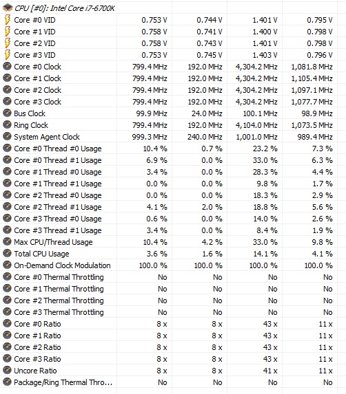

cristiano7290 schrieb:
Sollte CPU-Z nicht eigentlich "Core Voltage" anzeigen ? Bei mir steht dort nämlich nur "Core VID" Das habe ich bislang noch nirgendwo gesehen auf diversen CPU-Z Screenshots.
Lad dir HWiNFO runter und lies damit die VCore aus. VID ist für dich relativ belanglos und die bleibt bei einem bestimmten Takt immer gleich, egal was du für eine Spannung einstellst.

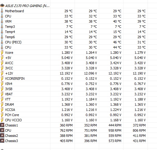

So, habe ich gerade mal gemacht. Sieht auf den ersten blick gut aus. Sehen die Werte alle soweit okay aus ?
VCore von 1,28 V. Ob das zu viel oder zu wenig ist, im Sinne von Stabilität, kannst du nur austesten.

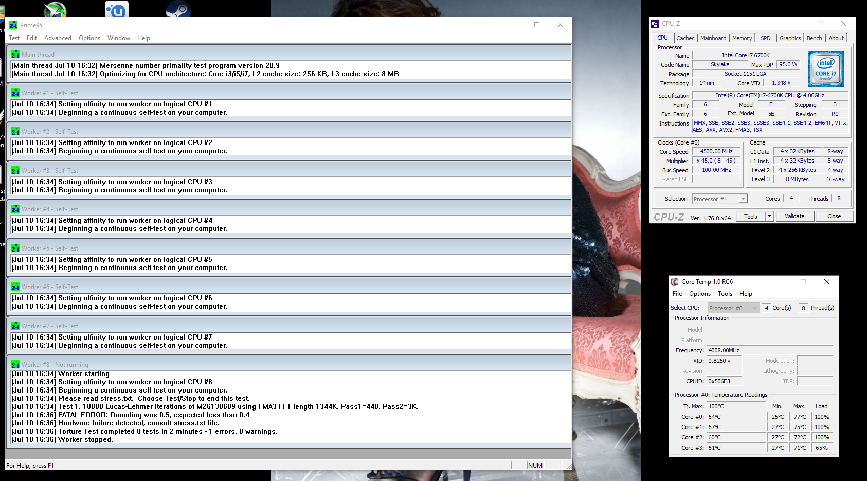

Edit: Also bei mir bricht der Test ab und das relativ schnell und die Temperatur geht auch gut hoch. Habe alles so eingestellt wie im Video. Woran kann es liegen?
Anhang anzeigen results.txt
Lade dir HWiNFO runter um die VCore auzulesen. Auf dem Screenshot wird sie nirgends angezeigt. Wenn er nicht stabil läuft, hat er nicht genug Spannung.

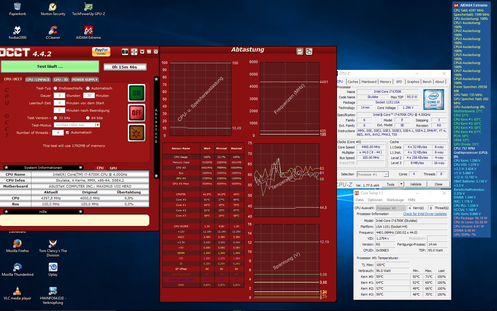

Da es ja für das ASUS Hero VIII seit kurzem ein neues Bios-Update gab, musste ich gleich mal testen. Ich habe nur den Multiplikator angehoben und alle Stromsparmodi sind aktiviert. Der Vcore läuft im Adaptiv Offset (-). Dort habe ich 0,2800 V eingetragen. Und jetzt schaut Euch mal das Ergebnis an. Auch LLC steht auf Auto.
Damit kann ich gut leben.
