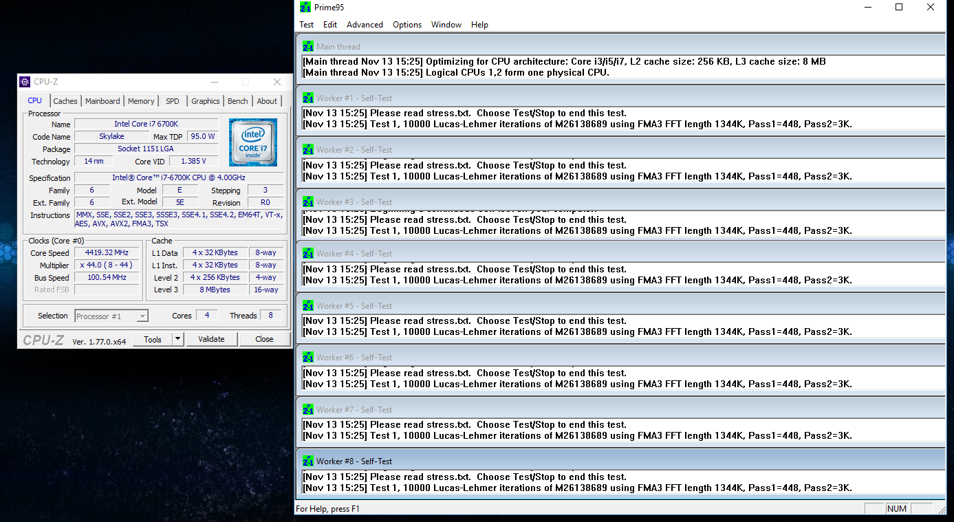

wenn ich cpuz einmal starte steht core voltage da da bleibt der wert auch konstant auf meinem eingestellen. schließe ich cpuz und starte dann prime 95 noch mal steht da
plötzlich core vid und der wert schwankt und ist höher anstelle von core voltage ist das normal?
muss an cpuz liegen unter aida habe ich unter core voltage konstante 1.312-1.328 V
komisch das cpuz das umstellt nachdem es einmal gestartet war

also mit 1.325V und 4500 MhZ bekomme ich in prime nach paar sekundin schon error :/ ist es denn wirklich gut noch höher mit der spannung zu gehen z.b. 1.330-1.340 ?

Dann lieber mit dem Takt runter und weniger Spannung. Wobei das sicherlich nach deinen Schilderungen die VID sein wird, mit CPU-Z ausgelesen. Schaue mal besser unter HWiNFO, was dort als VID und VCore angezeigt wird und vergleiche diese Werte auch mit anderen Programmen (und am besten auch Screenshots reinstellen).
Außerdem kann es je nach Prime-Version auch einen AVX Aufschlag bei der VCore geben. Teste daher vielleicht auch andere Stresstests.

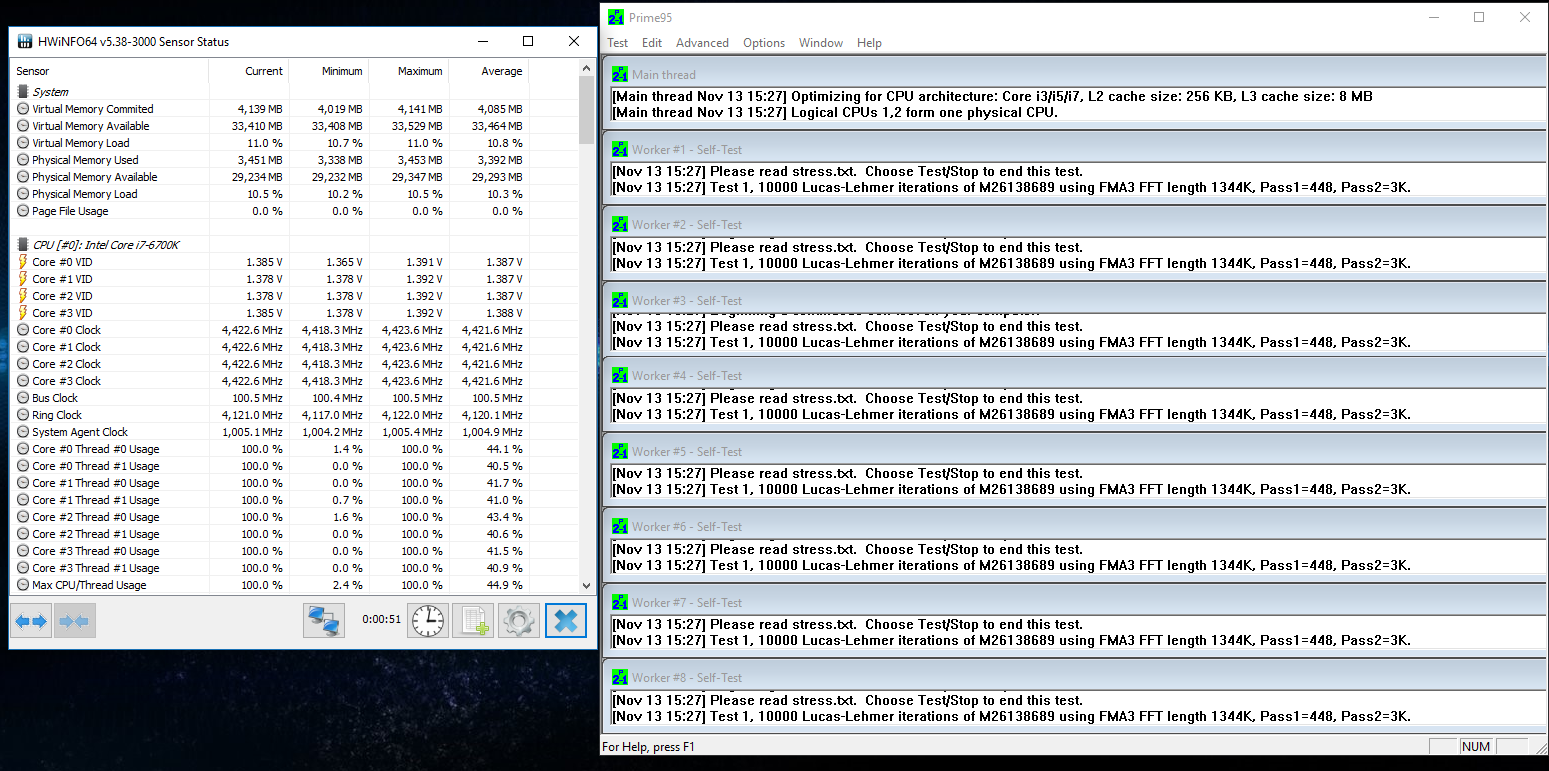

starte ich cpuz direkt nach einem neustart oder normal hochfahren ist da core voltage und der bleibt auch konztant. coreVid ist wohl was anderes oder? sind die werte normal?ToniMacaroni schrieb:Dann lieber mit dem Takt runter und weniger Spannung. Wobei das sicherlich nach deinen Schilderungen die VID sein wird, mit CPU-Z ausgelesen. Schaue mal besser unter HWiNFO, was dort als VID und VCore angezeigt wird und vergleiche diese Werte auch mit anderen Programmen (und am besten auch Screenshots reinstellen).
hier mal die screenshots:

Die VID ist uninteressant. Scrolle in HWiNFO mal weiter runter bis zur VCore.

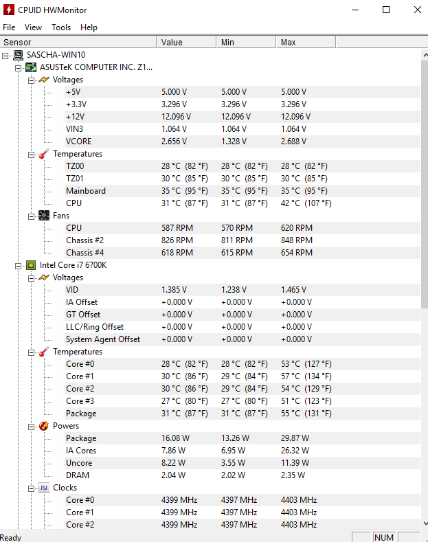

ToniMacaroni
Captain
- Juni 2008
- 3.444
Das ist nicht HWiNFO und 2,6 V sind falsch ausgelesen.

habe 1.328V max 1.344V zu stehen.
ich habe was gelesen vonwegen bis 1.35 ist by skylake alles ok

Wäre noch vertretbar, höher würde ich aber nicht gehen, ist die Frage, bei welchem Takt du diese Spannung stabil bekommst.
