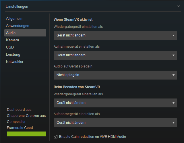

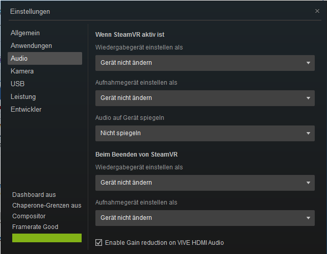

Da ich es aber noch nirgendswo gesehen/gelesen habe: Mit SteamVR könnt ihr beim Starten alles mögliche vom Audio her ändern:
Sehr praktisch! So kann man sein Mic etc immer ändern auf sein Vive Headset usw
