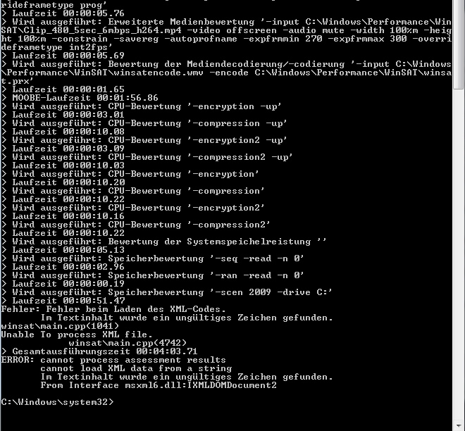

habe einen brandneuen Rechner und wollte jetzt zum ersten mal sie unter Windows - System "Systembewertung" durchführen.
Kurz vorm Ende taucht dann diese Fehlermeldung auf:
Der Windows-Leistungsindex für das System konnte nicht berechnet werden.
Habe schon google gefragt und fand heraus dass man mit CMD auch einen "Leistungsindex" starten kann mit dem Befehl:
winsat formal
Am Ende kommt dann diese Fehlermeldung:
Wüsste denn jemand wie ich den Fehler beheben kann, damit ich die "Systembewertung" erfolgreich abschließen kann?

den mist von Windows Leistungs Index brauch kein Mensch, zum glück wurde das ab Win8 wieder abgeschaft.
hast du den aktuellen Grafik und Chipsatz Treiber drauf?
Möglich, das die Hardware zu neu für die alte Prüfung ist
CMD als Admin gestartet? By the way, der Leistungsindex ist für den Popo. Da gibt es doch wesentlich besseres im Netz.
Treiber sind installiert und aktuell?
Mal die Daten vom WLI gelöscht?
C:\Windows\Performance\WinSAT\DataStore und dort die Daten mit der Endung .xml löschen.
Danach WLI erneut ausführen.
Ja alle Daten unter Datastore gelöscht
