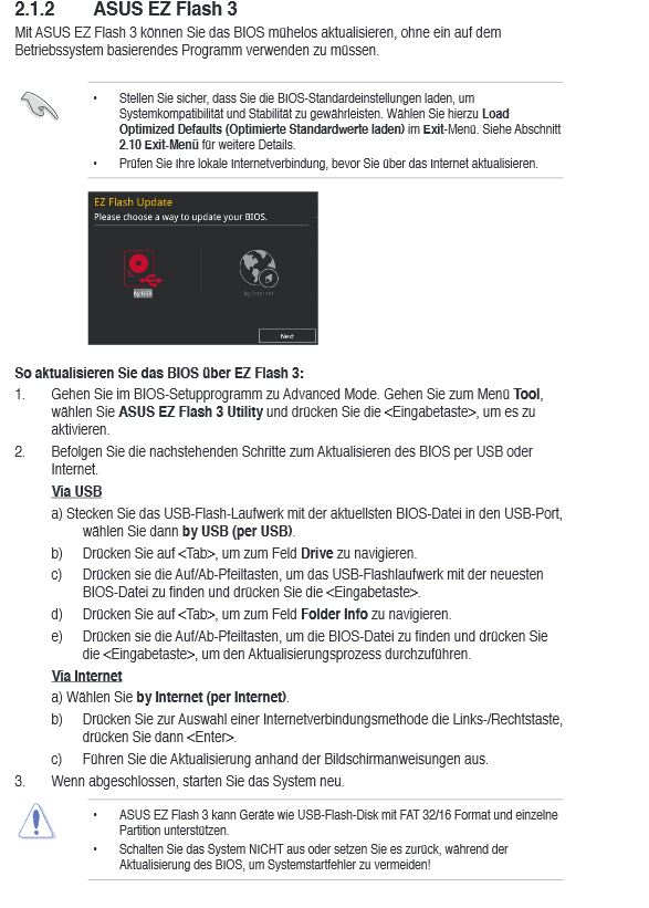

mitlerweile brauch man dazu auch kein USB Stick mehr, das geht auch direkt im UEFI über das Internet
Danke für die vielen Hinweise
Habe diesen Weg befolgt und dann die Funktion über "Internet" gewählt..

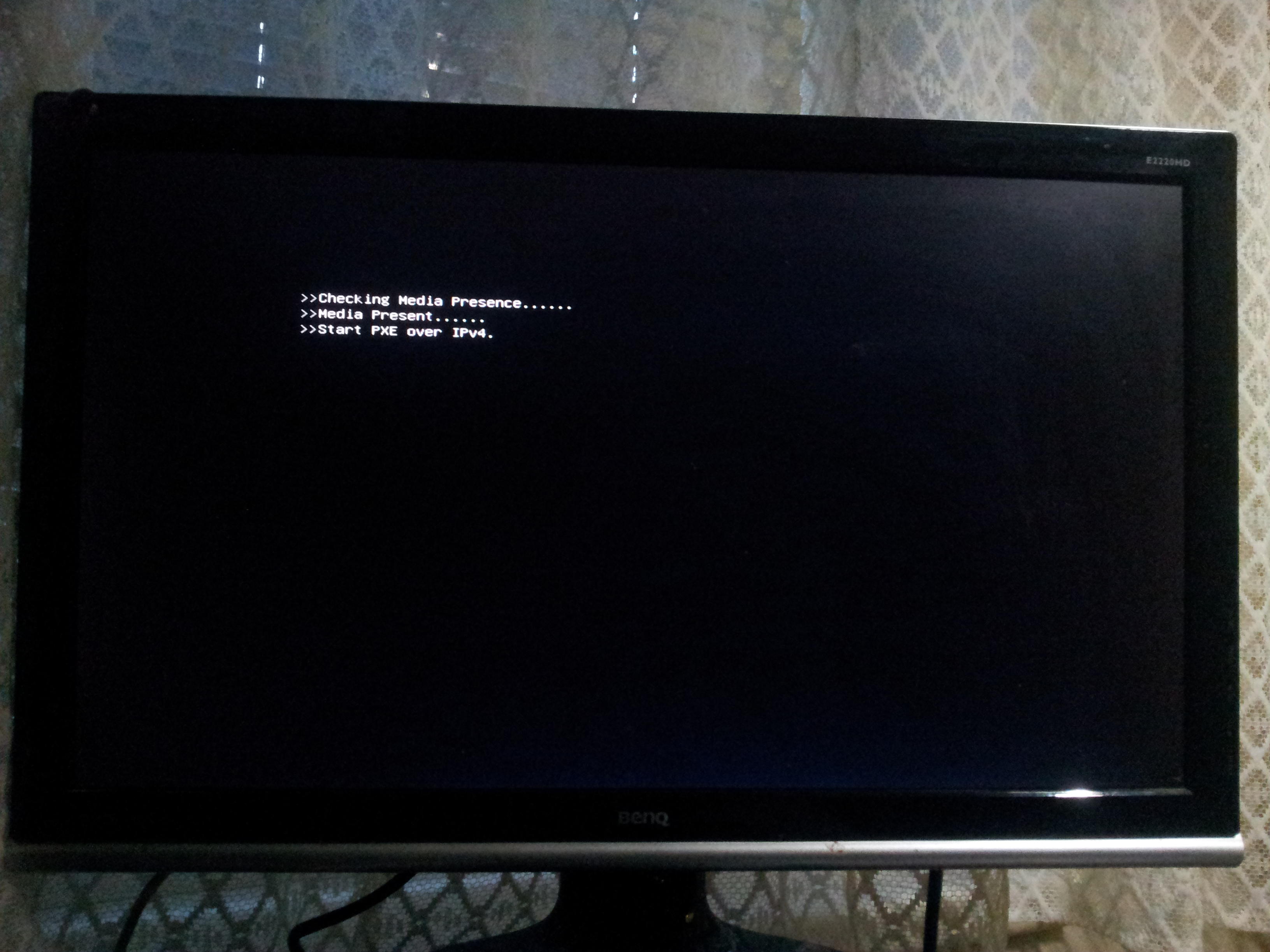

1. Bei jedem erneuten Rechner-Start, startet "EZ Flash Bios 3 Utility" automatisch und sucht im Web nach einem Update.. Es nervt denn ich kann es nicht abbrechen und im UEFI finde ich auch keine Funktion um das "EZ Flash Utility 3" zu deaktivieren..
Wüsste jemand wie ich dieses Automatische suchen deaktivieren kann? Das sieht nämlich so aus kurz nach dem Rechner Start:

hast du auch die netzwerkkarte des mainboards (mit dhcp) in betrieb oder nutzt du einen usb wlan stick o.ä.?
Bin direkt über ein Modem verbunden.. Also nehme an es ist die Netzwerkkarte des mainboards
Kann es sein dass das Tool keine Verbindung zum Internet herstellen kann?
Denn er springt von IPv4 auf IPv6 rüber nach 2 Minuten
ja das geht nur mit router / dhcp. würde dir das dringend empfehlen so zu nutzen, denn rein über ein modem ist einfach wahnsinn.
Wie soll ich das denn jetzt machen? ^^' Bzw wie finde ich heraus ob es dhcp ist?
Gibt es unter dem UEFI diese Einstellung?
Ich will einfach nur endlich diese "EZ Flash 3 Utility", die man im UEFI starten kann, deaktivieren. Im UEFI kann ich sie eben nicht deaktivieren.
wie wäre es mit UEFI reset oder de default Einstellungen laden
und was ist das für ein Modem? ein Kabelnetz Modem oder DSL Modem?
must du extra zugangsdaten am PC eingeben, bzw dich einwählen?
@bisy es kann nicht gehen wenn er ein reines modem hat. für den internet flash benötigt man einen router der dem pc eine ipv4 adresse via dhcp zuweist. sonst läuft das in die leere.
Ist ein Technicolor TC7200 U Modem über Netzwerkkabel verbunden.. Der Rechner hat alles automatisch eingestellt, ich musste nie was manuell an IP's oder dergleichen angeben ^^
EDIT: Das Technicolor TC7200U isn router xD
EDIT2: UEFI Reset hat geholfen danke!
