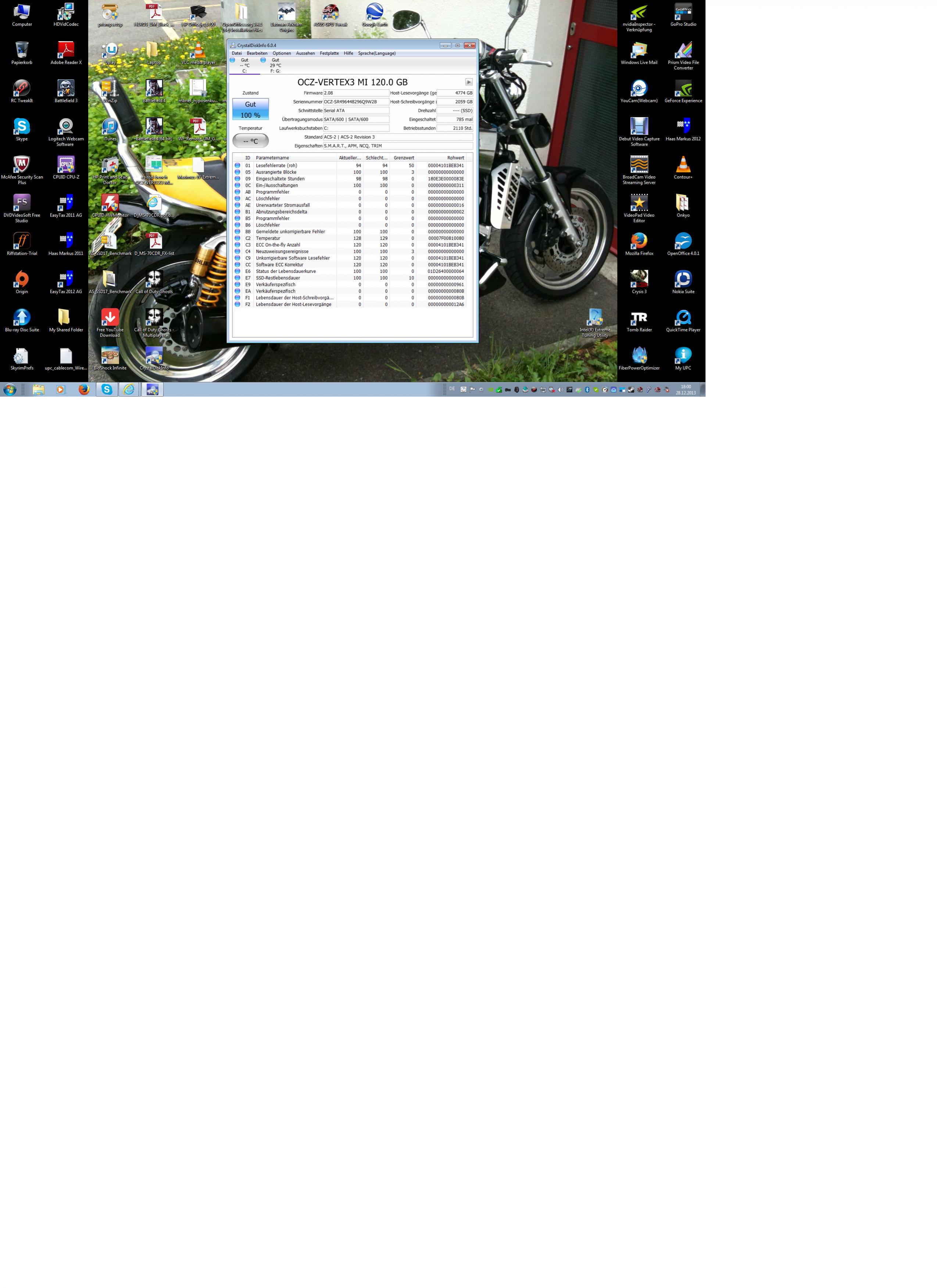

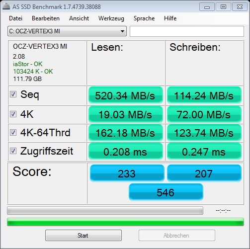

Und um evtl. Problemen mal auf die Spur zu kommen, bitte mal Screenshots von AS-SSD (Dl ist relativ weit unten zu finden) und CrystalDiskInfo (Fenster so weit aufziehen, so dass alle Werte u. Attribute sichtbar sind) erstellen und im nächsten Beitrag anhängen.
Bitte mal Screenshot von CrystalDiskInfo und AS SSD Benchmark (nach Vollendung der Tests).
Am besten auch noch von der Datenträgerverwaltung.
Ohne Infos gehts nicht weiter hier.
CrystalDiskInfo 6.0.4 (C) 2008-2013 hiyohiyo
Crystal Dew World : http://crystalmark.info/
OS : Windows 7 Professional SP1 [6.1 Build 7601] (x64)
Date : 2013/12/28 17:34:42
-- Controller Map ----------------------------------------------------------
+ Intel(R) Desktop/Workstation/Server Express Chipset SATA AHCI Controller [ATA]
- ATA OCZ-VERTEX3 MI SCSI Disk Device
- ATA WDC WD20EARX-00P SCSI Disk Device
- HL-DT-ST BD-RE BH10LS38 SCSI CdRom Device
- Marvell 91xx SATA 6G Controller [SCSI]
- JMicron JMB36X Controller [SCSI]
-- Disk List ---------------------------------------------------------------
(1) OCZ-VERTEX3 MI : 120.0 GB [0/2/0, pd1] - sf
(2) WDC WD20EARX-00PASB0 : 2000.3 GB [1/2/0, pd1] - wd
(1) OCZ-VERTEX3 MI
Model : OCZ-VERTEX3 MI
Firmware : 2.08
Serial Number : OCZ-SR496448296Q9W2B
Disk Size : 120.0 GB (8.4/120.0/120.0/120.0)
Buffer Size : Unbekannt
Queue Depth : 32
# of Sectors : 234441648
Rotation Rate : ---- (SSD)
Interface : Serial ATA
Major Version : ACS-2
Minor Version : ACS-2 Revision 3
Transfer Mode : SATA/600 | SATA/600
Power On Hours : 2110 Std.
Power On Count : 785 mal
Host Reads : 4771 GB
Host Writes : 2059 GB
Temparature : Unbekannt
Health Status : Gut (100 %)
Features : S.M.A.R.T., APM, 48bit LBA, NCQ, TRIM
APM Level : 00FEh [ON]
AAM Level : ----
-- S.M.A.R.T. --------------------------------------------------------------
ID Cur Wor Thr Raw Values (7) Attribute Name
01 _92 _92 _50 00002601696626 Lesefehlerrate (roh)
05 100 100 __3 00000000000000 Ausrangierte Blöcke
09 _98 _98 __0 07243E0000083E Eingeschaltete Stunden
0C 100 100 __0 00000000000311 Ein-/Ausschaltungen
AB __0 __0 __0 00000000000000 Programmfehler
AC __0 __0 __0 00000000000000 Löschfehler
AE __0 __0 __0 00000000000016 Unerwarteter Stromausfall
B1 __0 __0 __0 00000000000002 Abnutzungsbereichsdelta
B5 __0 __0 __0 00000000000000 Programmfehler
B6 __0 __0 __0 00000000000000 Löschfehler
BB 100 100 __0 00000000000000 Gemeldete unkorrigierbare Fehler
C2 128 129 __0 00007F00810080 Temperatur
C3 120 120 __0 00002601696626 ECC On-the-fly Anzahl
C4 100 100 __3 00000000000000 Neuzuweisungsereignisse
C9 120 120 __0 00002601696626 Unkorrigierbare Software Lesefehler
CC 120 120 __0 00002601696626 Software ECC Korrektur
E6 100 100 __0 01D26400000064 Status der Lebensdauerkurve
E7 100 100 _10 00000000000000 SSD-Restlebensdauer
E9 __0 __0 __0 00000000000961 Verkäuferspezifisch
EA __0 __0 __0 0000000000080B Verkäuferspezifisch
F1 __0 __0 __0 0000000000080B Lebensdauer der Host-Schreibvorgänge
F2 __0 __0 __0 000000000012A3 Lebensdauer der Host-Lesevorgänge
-- IDENTIFY_DEVICE ---------------------------------------------------------
0 1 2 3 4 5 6 7 8 9
000: 0C5A 3FFF C837 0010 0000 0000 003F 0000 0000 0000
010: 4F43 5A2D 5352 3439 3634 3438 3239 3651 3957 3242
020: 0000 0000 0004 322E 3038 0000 0000 4F43 5A2D 5645
030: 5254 4558 3320 4D49 2020 2020 2020 2020 2020 2020
040: 2020 2020 2020 2020 2020 2020 2020 8010 4000 2F00
050: 4000 0200 0200 0007 3FFF 0010 003F FC10 00FB 0110
060: 4BB0 0DF9 0000 0007 0003 0078 0078 0078 0078 4F00
070: 0000 0000 0000 0000 0000 001F C70E 0006 004C 0040
080: 03FC 0110 746B 7469 6163 7429 B449 6163 207F 0001
090: 0000 00FE FFFE 0000 0000 0000 0000 0000 0000 0000
100: 4BB0 0DF9 0000 0000 0000 0001 4000 0000 5E83 A97F
110: EB71 B99B 0000 0000 0000 0000 0000 0000 0000 401E
120: 401C 0000 0000 0000 0000 0000 0000 0000 0009 0000
130: 0000 0000 0000 0000 0000 0000 0000 0000 0000 0000
140: 0000 0000 0000 0000 0000 0000 0000 0000 0000 0000
150: 0000 0000 0000 0000 0000 0000 0000 0000 0000 0000
160: 0000 0000 0000 0000 0000 0000 0000 0000 0000 0001
170: 0000 0000 0000 0000 0000 0000 0000 0000 0000 0000
180: 0000 0000 0000 0000 0000 0000 0000 0000 0000 0000
190: 0000 0000 0000 0000 0000 0000 0000 0000 0000 0000
200: 0000 0000 0000 0000 0000 0000 0021 0000 0000 4000
210: 0000 0000 0100 0000 0000 0000 0000 0001 0000 0000
220: 0000 0000 103F 0000 0000 0000 0000 0000 0000 0000
230: 0000 0000 0000 0000 0000 0000 0000 0000 0000 0000
240: 0000 0000 0000 0000 0000 0000 0000 0000 0000 0000
250: 0000 0000 0000 0000 0000 DDA5
-- SMART_READ_DATA ---------------------------------------------------------
+0 +1 +2 +3 +4 +5 +6 +7 +8 +9 +A +B +C +D +E +F
000: 0A 00 01 0F 00 5C 5C 26 66 69 01 26 00 00 05 33
010: 00 64 64 00 00 00 00 00 00 00 09 32 00 62 62 3E
020: 08 00 00 3E 24 07 0C 32 00 64 64 11 03 00 00 00
030: 00 00 AB 32 00 00 00 00 00 00 00 00 00 00 AC 32
040: 00 00 00 00 00 00 00 00 00 00 AE 30 00 00 00 16
050: 00 00 00 00 00 00 B1 00 00 00 00 02 00 00 00 00
060: 00 00 B5 32 00 00 00 00 00 00 00 00 00 00 B6 32
070: 00 00 00 00 00 00 00 00 00 00 BB 32 00 64 64 00
080: 00 00 00 00 00 00 C2 22 00 80 81 80 00 81 00 7F
090: 00 00 C3 1C 00 78 78 26 66 69 01 26 00 00 C4 33
0A0: 00 64 64 00 00 00 00 00 00 00 C9 1C 00 78 78 26
0B0: 66 69 01 26 00 00 CC 1C 00 78 78 26 66 69 01 26
0C0: 00 00 E6 13 00 64 64 64 00 00 00 64 D2 01 E7 13
0D0: 00 64 64 00 00 00 00 00 00 00 E9 00 00 00 00 61
0E0: 09 00 00 00 00 00 EA 32 00 00 00 0B 08 00 00 00
0F0: 00 00 F1 32 00 00 00 0B 08 00 00 00 00 00 F2 32
100: 00 00 00 A3 12 00 00 00 00 00 00 00 00 00 00 00
110: 00 00 00 00 00 00 00 00 00 00 00 00 00 00 00 00
120: 00 00 00 00 00 00 00 00 00 00 00 00 00 00 00 00
130: 00 00 00 00 00 00 00 00 00 00 00 00 00 00 00 00
140: 00 00 00 00 00 00 00 00 00 00 00 00 00 00 00 00
150: 00 00 00 00 00 00 00 00 00 00 00 00 00 00 00 00
160: 00 00 00 00 00 00 00 00 00 00 00 00 00 00 00 7F
170: 03 00 01 00 01 30 02 00 00 00 00 00 00 00 00 00
180: 00 00 00 00 00 00 00 00 00 00 00 00 00 00 00 00
190: 00 00 00 00 00 00 00 00 00 00 00 00 00 00 00 00
1A0: 00 00 00 00 00 00 00 00 00 00 00 00 00 00 00 00
1B0: 00 00 00 00 00 00 00 00 00 00 00 00 00 00 00 00
1C0: 00 00 00 00 00 00 00 00 00 00 00 00 00 00 00 00
1D0: 00 00 00 00 00 00 00 00 00 00 00 00 00 00 00 00
1E0: 00 00 00 00 00 00 00 00 00 00 00 00 00 00 00 00
1F0: 00 00 00 00 00 00 00 00 00 00 00 00 00 00 00 0B
-- SMART_READ_THRESHOLD ----------------------------------------------------
000: 0A 00 01 32 00 00 00 00 00 00 00 00 00 00 05 03
010: 00 00 00 00 00 00 00 00 00 00 09 00 00 00 00 00
020: 00 00 00 00 00 00 0C 00 00 00 00 00 00 00 00 00
030: 00 00 AB 00 00 00 00 00 00 00 00 00 00 00 AC 00
040: 00 00 00 00 00 00 00 00 00 00 AE 00 00 00 00 00
050: 00 00 00 00 00 00 B1 00 00 00 00 00 00 00 00 00
060: 00 00 B5 00 00 00 00 00 00 00 00 00 00 00 B6 00
070: 00 00 00 00 00 00 00 00 00 00 BB 00 00 00 00 00
080: 00 00 00 00 00 00 C2 00 00 00 00 00 00 00 00 00
090: 00 00 C3 00 00 00 00 00 00 00 00 00 00 00 C4 03
0A0: 00 00 00 00 00 00 00 00 00 00 C9 00 00 00 00 00
0B0: 00 00 00 00 00 00 CC 00 00 00 00 00 00 00 00 00
0C0: 00 00 E6 00 00 00 00 00 00 00 00 00 00 00 E7 0A
0D0: 00 00 00 00 00 00 00 00 00 00 E9 00 00 00 00 00
0E0: 00 00 00 00 00 00 EA 00 00 00 00 00 00 00 00 00
0F0: 00 00 F1 00 00 00 00 00 00 00 00 00 00 00 F2 00
100: 00 00 00 00 00 00 00 00 00 00 00 00 00 00 00 00
160: 00 00 00 00 00 00 00 00 00 00 00 00 00 00 00 00
170: 00 00 00 00 00 00 00 00 00 00 00 00 00 00 00 00
1F0: 00 00 00 00 00 00 00 00 00 00 00 00 00 00 00 5C

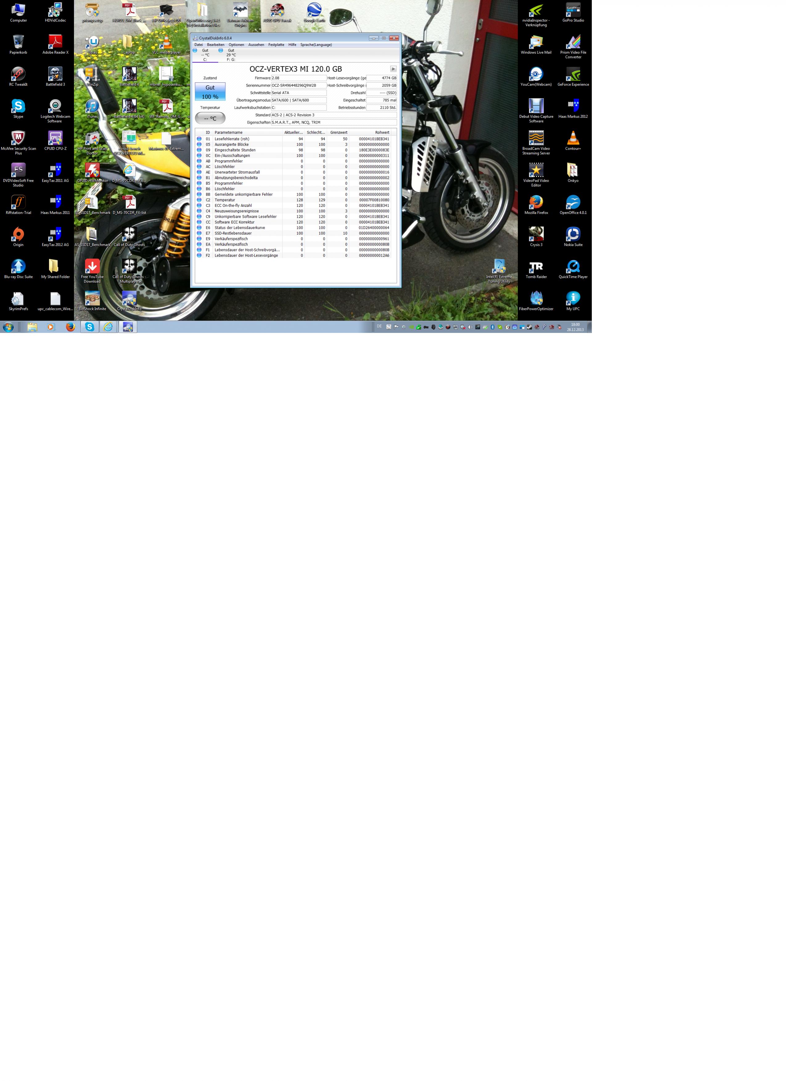

In AS-SSD und CrystalDiskInfo sind jetzt nicht wirklich irgendwelche Auffälligkeiten zu sehen gewesen, was die Leistung beeinträchtigen könnte.
Das was ich gesehen habe, ist dass die Vertex 3noch mit einer älteren Firmware (FW-Ver. 2.08) versehen ist. Aktuell ist die FW.-Ver. 2.25 - siehe http://ocz.com/consumer/download/firmware. Die Firmware sollte man dann doch mal bei Gelegenheit auf einen aktuelle Stand bringen.
Desweiteren steht zB. in Wikipedia : "Leistungsverluste unter Windows"
Weitere Leistungsverluste treten unter Umständen auf, wenn Windows die Defragmentierung, Prefetcher und SuperFetch nach der Installation der SSD nicht selbstständig deaktiviert. Dieser Effekt könnte etwa beim Kopieren einer bestehenden Installation von Festplatte auf SSD entstehen. Für die volle Leistung einer SSD sollte man diese Funktionen daher gegebenenfalls manuell deaktivieren.
Prefetch bringt nur bei Speichermedien mit relativ hohen Zugriffszeiten, z. B. HDDs, einen spürbaren Vorteil. Das ursprüngliche Problem, das der Prefetcher beheben sollte, ist das Aufrufen von unterschiedlichen Segmenten der gleichen Datei zu unterschiedlichen Zeitpunkten. Der Prefetcher zeichnet den Bootvorgang des Betriebssystems und den Startvorgang von Programmen auf. Anhand dieser Informationen erstellt das Betriebssystem Ablaufverfolgungsdateien (trace files), so dass auf Dateien effektiver zugegriffen werden kann, z. B. benötigte Segmente einer Datei am Stück eingelesen werden. Bei SSDs ist dieser Geschwindigkeitsvorteil dank der schnellen Zugriffszeiten kaum bemerkbar. Allerdings werden beim Prefetchen über die Zeit eine Menge Daten (trace files) gespeichert und ggf. aktualisiert. Daraus resultieren unnötige Schreibzugriffe und damit eine verkürzte Lebenszeit der SSD.
Ebenso entfällt der Vorteil von SuperFetch (ReadyBoost), bei dem häufig verwendete Daten anhand von Erfahrungswerten in den RAM geladen werden, bevor sie benötigt werden. Die Zugriffszeiten und Datenübertragungsraten von SSDs sind so kurz, dass es verglichen mit RAM keinen spürbaren Unterschied mehr macht, messbar ist dieser nur im Bereich von Mikrosekunden. Allerdings ist das SuperFetchen auch nicht schädlich für die SSD oder die Arbeitsspeicherauslastung, da der dafür reservierte Bereich im RAM sofort verworfen und freigegeben wird, sobald eine Anwendung diesen benötigt.
Windows 7 und 8 erkennen bei der Installation, um welche Art von Datenträger es sich handelt. So schaltet Windows sowohl SuperFetch als auch Prefetch auf SSD-Datenträgern aus. (Eigentlich nicht ! Bitte Nachprüfen !!!)
Quelle : https://de.wikipedia.org/wiki/Solid_State_Drive#Leistungsverluste_unter_Windows
Mit zunehmenden Füllstand leider vor allem die Toshiba SSDs, da diese zuerst nur das erste Bit beschreiben, also alle NANDs als Pseudo-SLC verwenden.
Die Schreibrate ist aber trotzdem zu gering, denn im Datenblatt stehen diese Werte mit nicht komprimierbaren Daten (AS-SSD Benchmark):
120GB: Lesen seq. 500MB/s, rand. 47.000 IOPS (185MB/s); Schreiben seq. 230MB/s, rand. 47.000 IOPS (150MB/s)
Nun sind gut 25% weniger nach dem Übergang vom Neu- in den Normalzustand bei einem Sandforce mit Toggle NANDs nomal, aber die bringt ja nur knapp die Hälfte. Entweder wurde die schon zu oft gebencht und ist im Recovery Modus, oder da stimmt was anderes nicht. Lass die mal eine ganze Weile, einige Stunden, möglichst in Ruhe, vermeide vor allem Schreibzugriffe und benche dann mal im Abgesicherten Modus von Windows.
Was mir aber auffällt ist die gewaltige Anzahl an Lesefehlern:
"01 _92 _92 _50 00002601696626 Lesefehlerrate (roh)"
Die wurden zwar noch alle von der ECC behoben, aber wenn man es z.B. mit den Werten dieser Winkom vergleicht, so ist der Anzahl extrem hoch.
Vertex Winkom
Host Reads: 4771 GB 6400 GB
Host Writes: 2059 GB 3840 GB
Lesefehler: 163232441894 2990773

Sehe gerade den Screenshot und der Zähler der Lesefehler ist nochmal gewaltig gestiegen, was so kaum sein kann. Die ersten 3 Bytes scheinen also eine andere Bedeutung zu haben, denn deren Wert steigt ja gewaltig. Andererseits ist der aktuelle Wert wieder gestiegen und auch der schlechteste wurde angehoben, was eigentlich nicht sein sollte, der sollte den geringsten Stand des aktuellen Wertes behalten.
-Kane- vergiss mal was wikipedia da schreibt, dass ist Unsinn denn Windows bencht die SSD schon bei der Installation und stellt die Services entsprechend der ermittelten Werte ein. Vergiss bitte auch diese ganze Optimierungsanleitungen, die sind vollkommen überholt und daneben!
