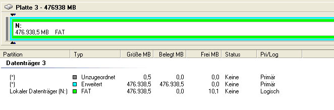

Hi Community,
ich habe gestern eine Platte aus meinem alten System in einen neuen PC umgebaut. Beim Windows-Start wurde mir die Meldung "Der zweite NTFS Bootsektor ist nicht schreibbar" ausgegeben und sie wurde als NTFS-Partition im RAW-Format angegeben, auf die nicht zugegriffen werden konnte.
Also habe ich mittels Recovery Konsole fixboot gestartet und der Bootsektor konnte anscheinend wiederhergestellt werden.
Jedoch wird die Platte nun also 10MB-FAT-Partition in Windows angezeigt.
Besteht irgendwie die Möglichkeit die eigentliche Partition (rund 500GB, NTFS) wiederherzustellen und welche Schritte sind nötig?

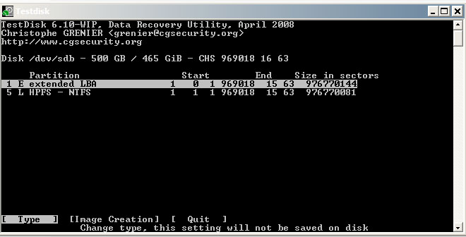

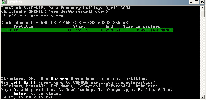

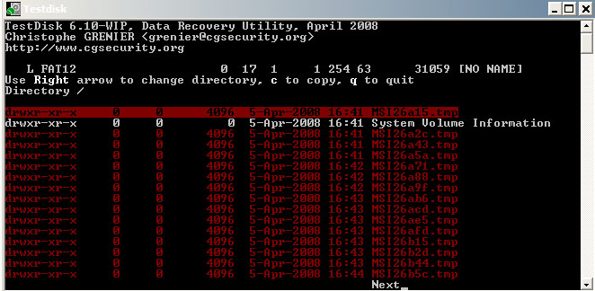

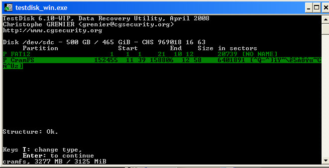

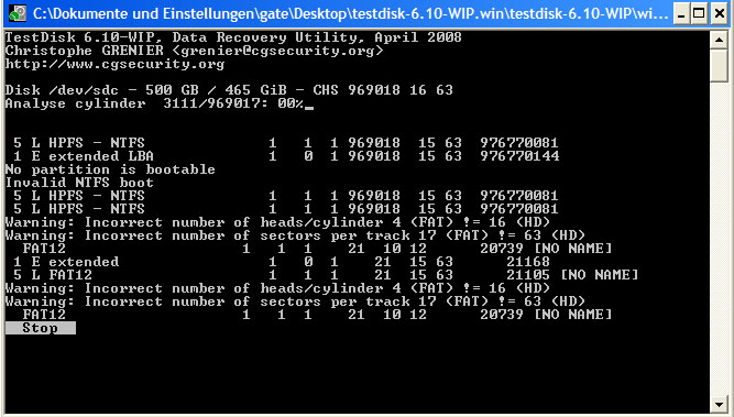

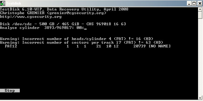

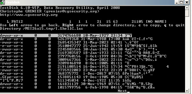

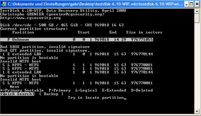

Du solltest zumindest mal die Quick Search Aktion zu Ende bringen und dann die Zeilen der Reihe nach (Cursortasten!) durch probieren, mittels p den Inhalt zu listen. Wahrscheinlicher ist auch eine Geometry mit 255 Heads, die Diagnose solltest Du dann auch noch mal probieren (einstellbar im Menü Geometry). Wichtig auch dann wieder die Kontrolle der Partitionseinträge mit der Funktion P.
Erstmal Danke für sie schnelle Antwort :)
Leider kenne ich mich nicht allzu gut mit Testdisk aus, hab damit noch ein bisschen "rumgespielt" und auch deinen Rat mit den Heads befolgt. Die Ergebnisse hänge ich als Screen an.
Das Problem ist aber eigentlich, dass sich die Daten ( in diesem Fall eine circa 500GB grosse TrueCrypt-Datei ) auf dem scheinbar unpartitionierten Bereich befindet. Wie scanne ich diesen Bereich nach verlorenen Partitionen mit Testdisk? Und wie gehe ich dann weiter vor?
Anscheinend ist die Partitiontable ja irgendwie inkorrekt: Meine NTFS-Partition wird gar nicht mehr angezeigt :(
Viele Grüsse,
Marc

Wiederhole die Diagnose nach dieser Anleitung;
Mache mal eine Diagnose nach dieser Anleitung;
Lade dir mal Testdisk Version 6.10 beta für Windows.
Link dazu gibt es hier;
https://www.computerbase.de/downloads/systemtools/festplatten/testdisk/
Starte Testdisk bestätige bei dem Log-Datei-Screen mit Enter, wähle deine betroffene Festplatte aus und bestätige mit Enter, bestätige bei Partition Table Typ Intel, bestätige bei Analyse mit Enter und setze mir einen Screenshot.
Bestätige auch bei Quick Search mit Enter (wenn nötig wegen Vista-check mit y) und setze mir auch den Screen.
Markiere mal die betroffenen Partitionen und drücke p auf der Tastatur ob deine Daten angezeigt werden oder eine Fehlermeldung.
Zurück kommst du mit q drücken.
Wenn keine Partition mit Daten gefunden wurde;
Bestätige weiter bis du zum Menü kommst wo unten steht [Quit] Deeper [Search] [Write] und gehe mit dem Pfeil auf [Deeper Search] (tiefere Suche) und lasse es laufen.
Setze mir auch einen Screenshot.
Die betroffene Partition sollte wenn du den Screen machst markiert sein.
Viele Grüße
Fiona

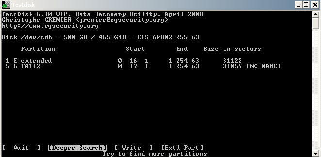

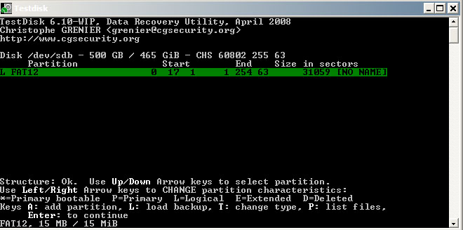

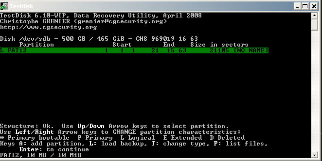

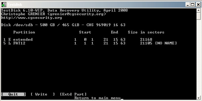

Also ich habe das jetzt nochmal nach deiner Anleitung versucht, aber ich sehe die Partition, um die es geht gar nicht mehr :(

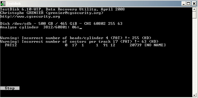

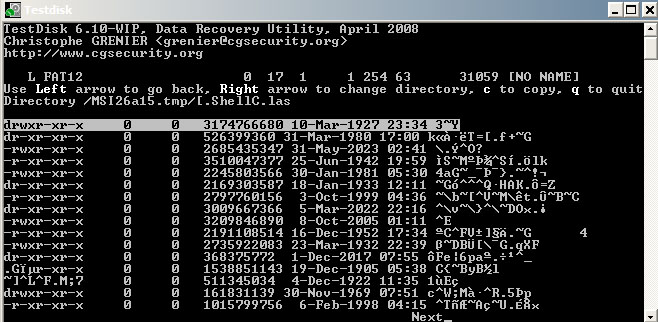

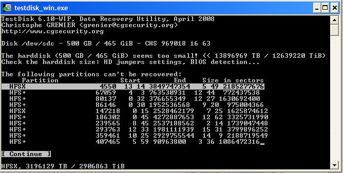

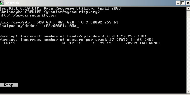

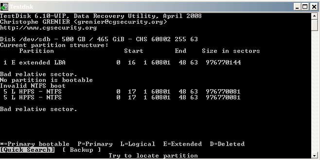

Mache bitte noch mal eine Diagnose mit 255 Heads (im Menü Geometry die Heads von 16 auf 255 umstellen, die anderen Werte belassen).
Gefundene Partitionen von 10 oder besser 8MB sind meist Partitionsreste, die auf Grund der der logischen Geometrie aus der physikalischen Geometrie übrig bleiben. Besonders bei Adaptec und SCSI-Controllern und -Treibern blieben teilweise sogar 32MB übrig.

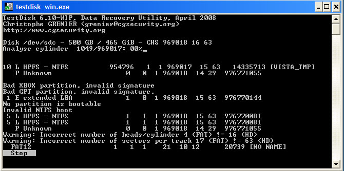

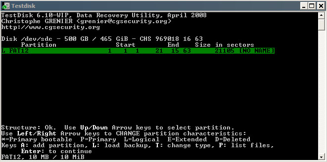

okay, hab das ganze nochmal mit heads=255 laufen lassen. hier sind die ergebnisse...
und nochmal vier screenshots...

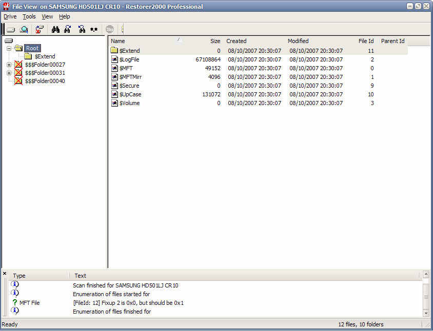

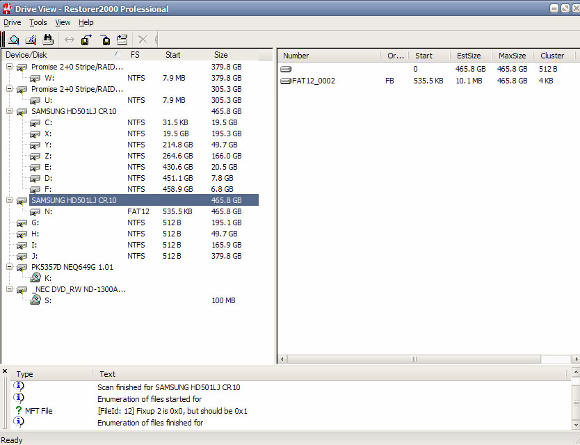

Ich würde Dich mal bitten einen Scan mit Datenrettungssoftware zu machen und zwar mit der Demo von Restorer2000. Die ganze Disk scannen (also Disk auswählen und keine Partitionen falls eine angezeigt wird), mich würde mal interessieren wie da die Daten aussehen.
restorer2000 pro v.2 build 120114 zeigt mir folgende ergebnisse nach dem scan der hd...
Nicht besonders ergiebig?
Könntest Du bitte noch mal einen Screen posten und zwar den Screen, wenn Du nicht in Analyse gehst sondern in Advanced (Geometry dabei nicht auf 255 ändern).

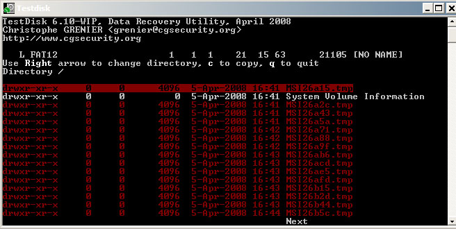

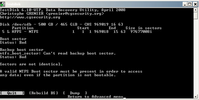

@Mueli: Bin jetzt einfach mal mit dem Cursor einen runter gegangen: Das Ergebnis siehst du im Anhang.
@Fiona: Also ich habe die Platte aus meinem alten System in mein neues umgebaut und dann gebooted. Dann hat sich chkdsk auch gemeldet und ich habe es durchlaufen lassen.
Auf der Partition befindet sich ein circa 500GB grosser TrueCrypt-Container.
Ich glaube, ich habe die Platte mit PartitionMagic ganz standardmaessig formatiert; ist aber schon etwas laenger her...

Das blöde ist, wenn chkdsk sich dann gemeldet hat, kann es Daten umgeschrieben haben und das vorige Dateisystem ist nicht mehr brauchbar.
Deine Partitionslänge passt im Moment.
Gehe jetzt mal an deinem letzten Screen auf Rebuild BS und lasse es laufen.
Testdisk sucht dann dein Dateisystem NTFS und versucht einen neuen Bootsektor mit Pfad zum Dateisystem zu erstellen.
Aber nur, solange das Dateisystem intakt ist.
Wenn der scan zulange dauert, teile es mit.
Liegt zumeist daran, das der Pfad zur MFT nicht gefunden wird.
Wenn es klappt, siehst du hinterher das Menü mit dem Ergebnis.
Da gibt es auch das Menü List.
Gehe dann darauf und Teile mal mit ob es klappt und deine Daten oder eine Fehlermeldung angezeigt wird.

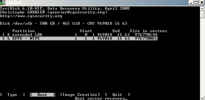

Also Rebuild BS habe ich jetzt mal nach deinem Vorschlag gemacht; hat auch nicht sonderlich lange gedauert. Wenn ich jedoch auf LIST gehe, tut sich gar nichts.
Weiterhin habe ich mit der Option "Allow partital last Cylinder" nochmal einen "Deeper Search" gemacht.
Alle Ergebnisse wie immer im Anhang :)

Um Rebuild BS zu nutzen, sollte auch partial last cylinder aktiviert sein, da sonst die Partitionslänge nicht stimmt und das Ergebnis verfälschen kann.
Daher zuerst auf Options, allow partial last cylinder, dann auf Advanced, deine Datenpartition auswählen und dann auf Boot und Rebuild BS.
Viele Grüße
Fiona
Achso, vielleicht hatte ich das bei der Analyse auf den Screenshots nicht eingestellt.
Dann habe ich es aber nochmal mit der Option probiert und komme zum gleichen Ergebnis: Ich kann
  • nicht anwählen.
