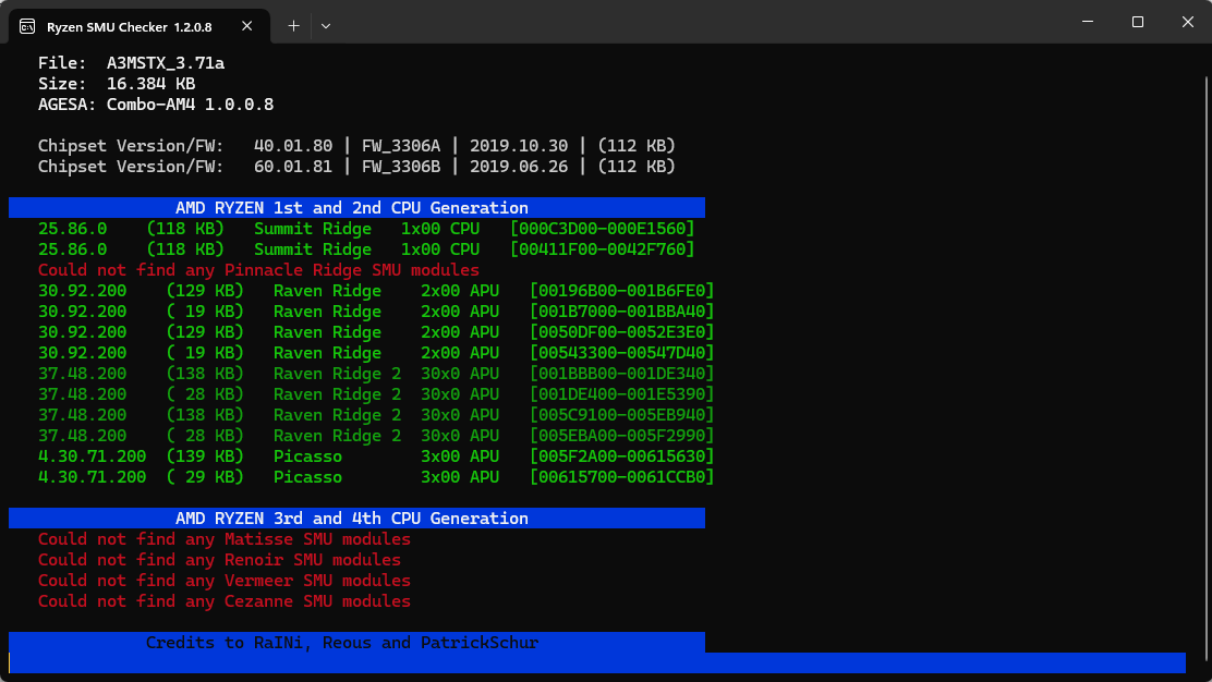

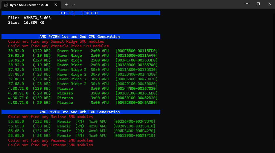

nex86 schrieb:
@Azrael-Naraku das ist quatsch.
Ich hatte einen 5600G bei meinem A300, lief problemlos, daher sollte der 4600G es auch tun.
Hatte aber auch das letzte Bios was es bei jzelectronic gibt was die neuste AGEA firmware beinhaltete.
Es gibt kein offizielles BIOS, wo auf einem A300 ein Cezanne läuft und glaube mir, ich habe alles probiert, um
darauf einen 5600G zum laufen zu bekommen...
